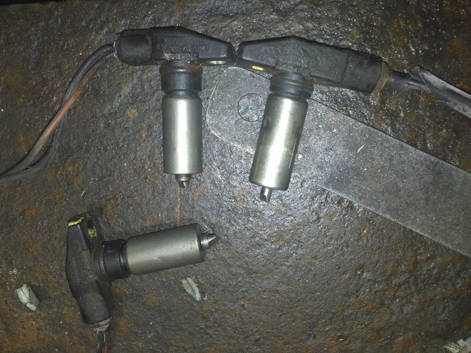

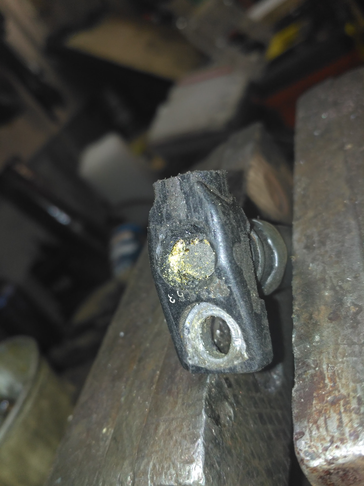

В какой-то из дней провёл ревизию имеющихся датчиков АБС. Вообще датчики АБС на W126, а также на W123 (они идентичны) — достаточно больная тема. Если на заднем редукторе как-то они сохраняются в силу того, что доступа грязи к ним нету, то на передних ступицах это просто беда — защиты от пыли там никакой, грязь имеет прямой доступ к ним, ржавчина процветает. В итоге зачастую извлечь их из передних поворотных кулаков можно только методом разрушения.

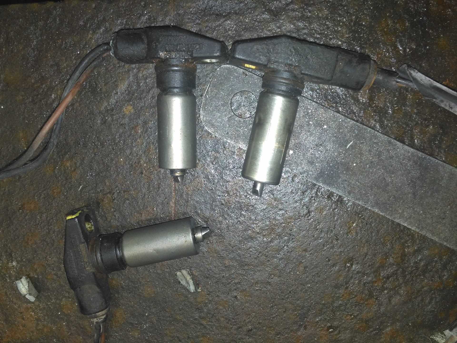

Как бы то ни было, за 8 лет смог добыть за адекватные деньги только два передних датчика — хорошо хоть левый и правый. Зато задних собралось — целых 3 штуки:
У всех общая беда — отвалились хвостики.
Поскольку задних больше, технологию решил отрабатывать на них. Первым делом решил дорастить провод, но это решение что-то сразу мне не понравилось, посему решил резать глубже.
Для работы нужно немного — острый нож, дремель со сверлом 2,5 мм и бор-фрезой. В качестве бор-фрезы использовал вал от износившегося наждака из китайского набора для дремеля, только пару насечек болгаркой на нём сделал.

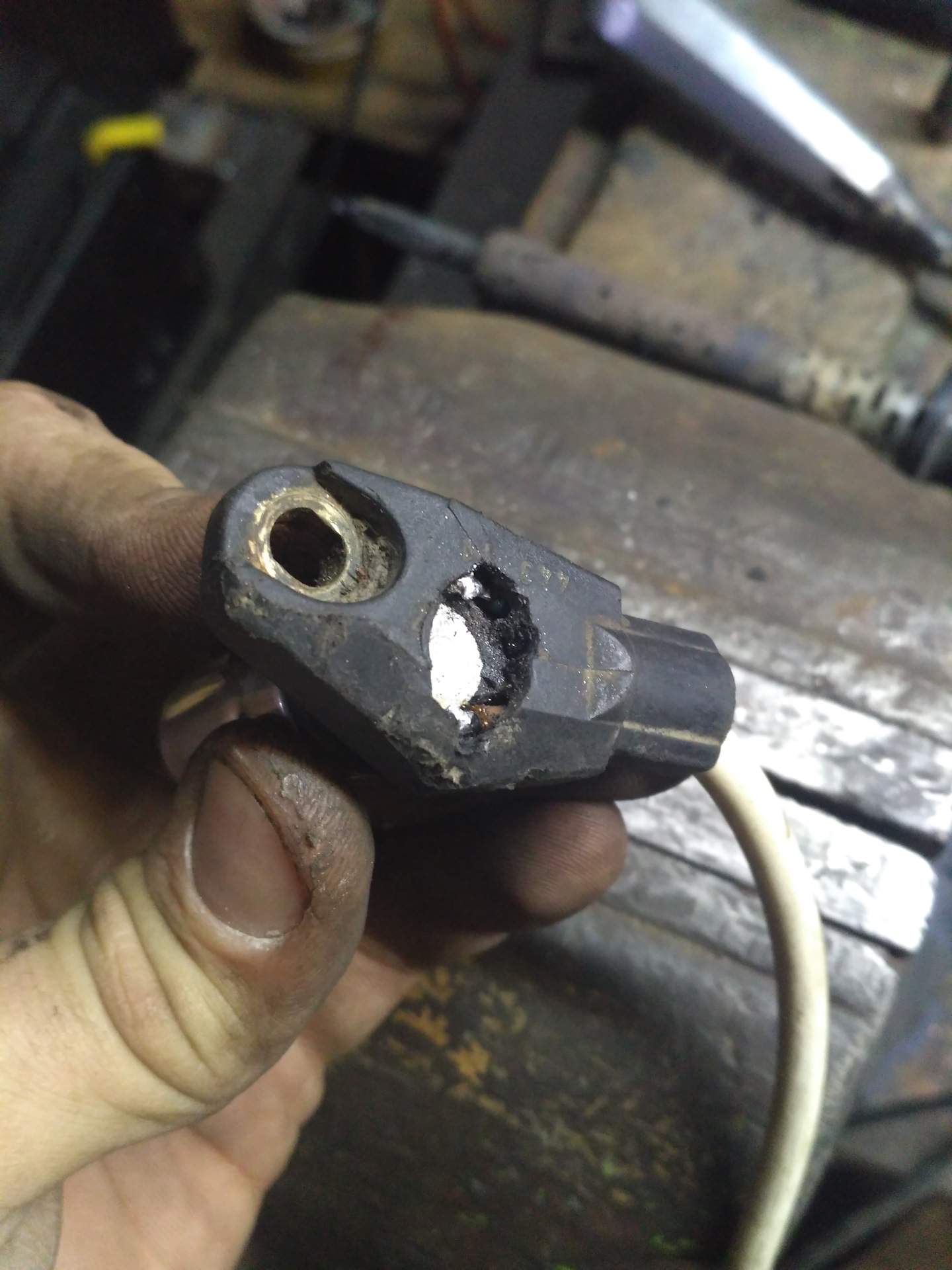

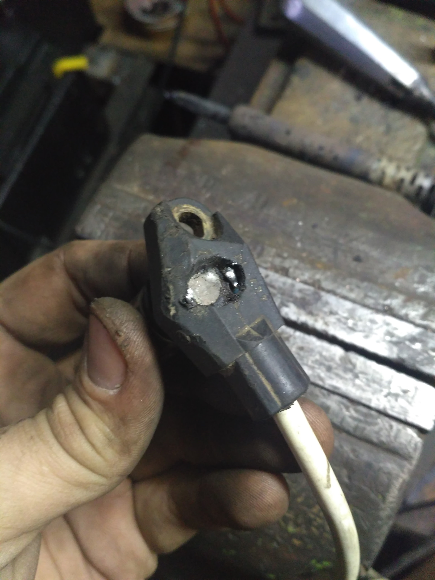

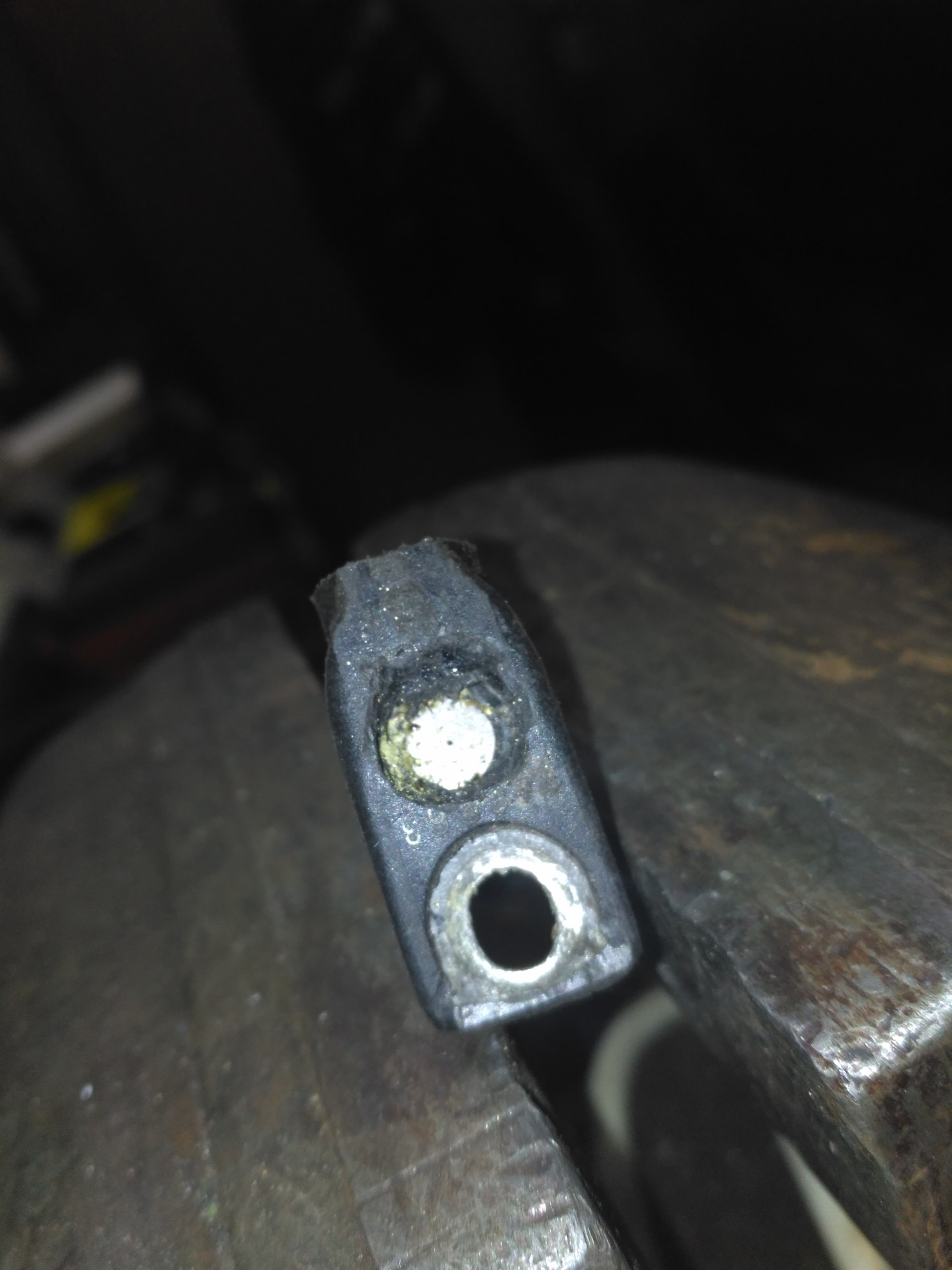

Дремелем сделал выборку в корпусе датчика напротив сердечника:
Далее стоит аккуратно ножом — есть риск бор-фрезой оборвать контакты, которые находятся по бокам симметрично. Примерно здесь:
Видно плохо, за фото извиняйте.

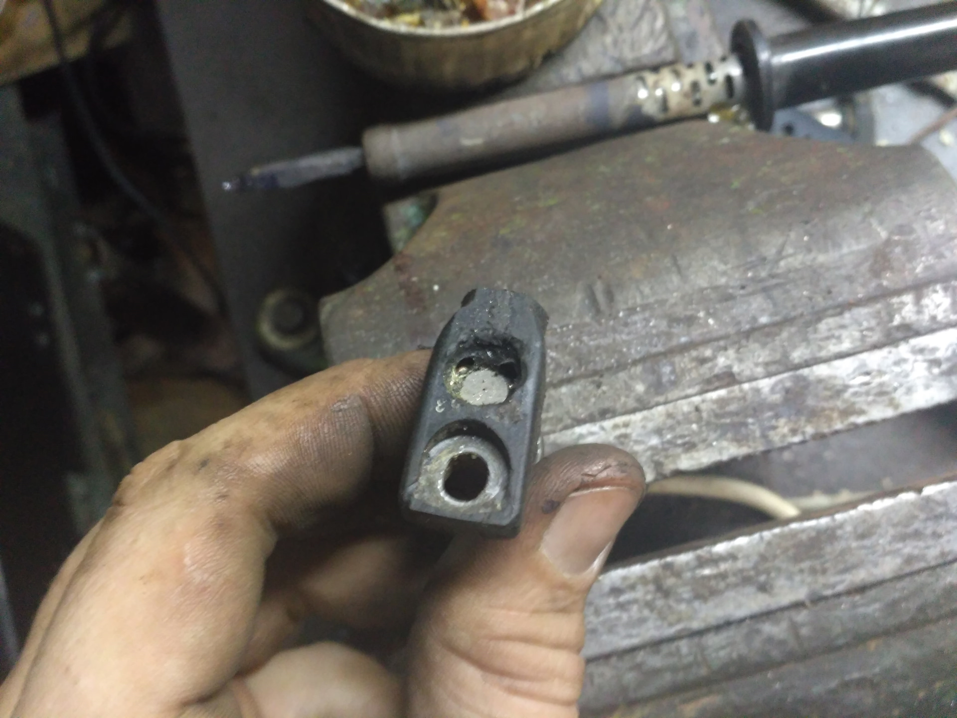

Потом нужно удалить провод с обратной стороны и сверлом просверлить два отверстий по пути провода таким образом:
С обратной стороны:

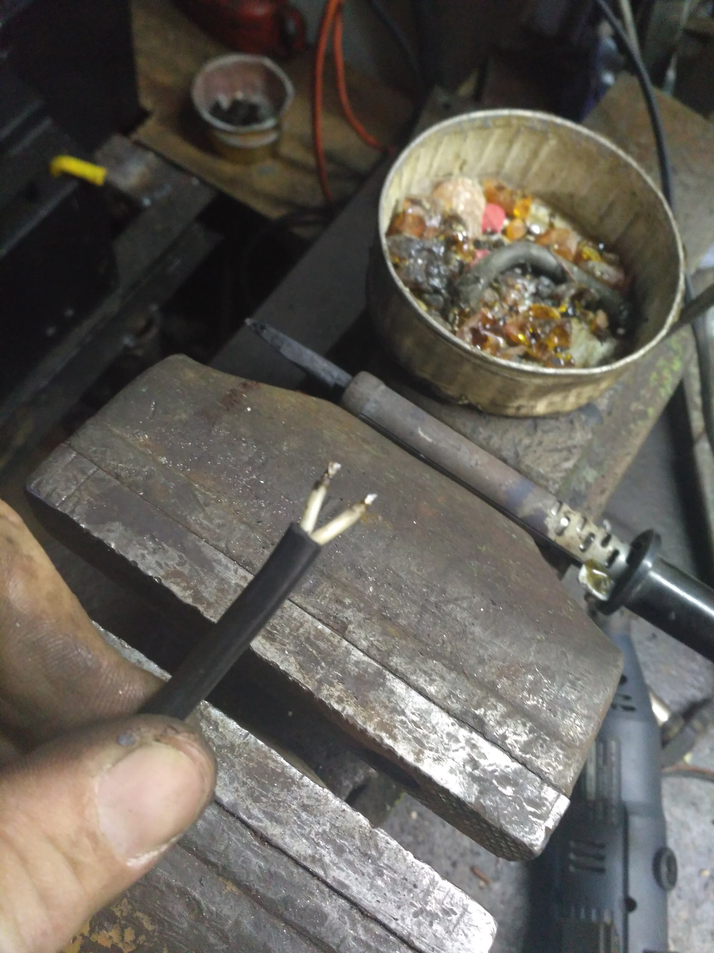

Готовим провод:

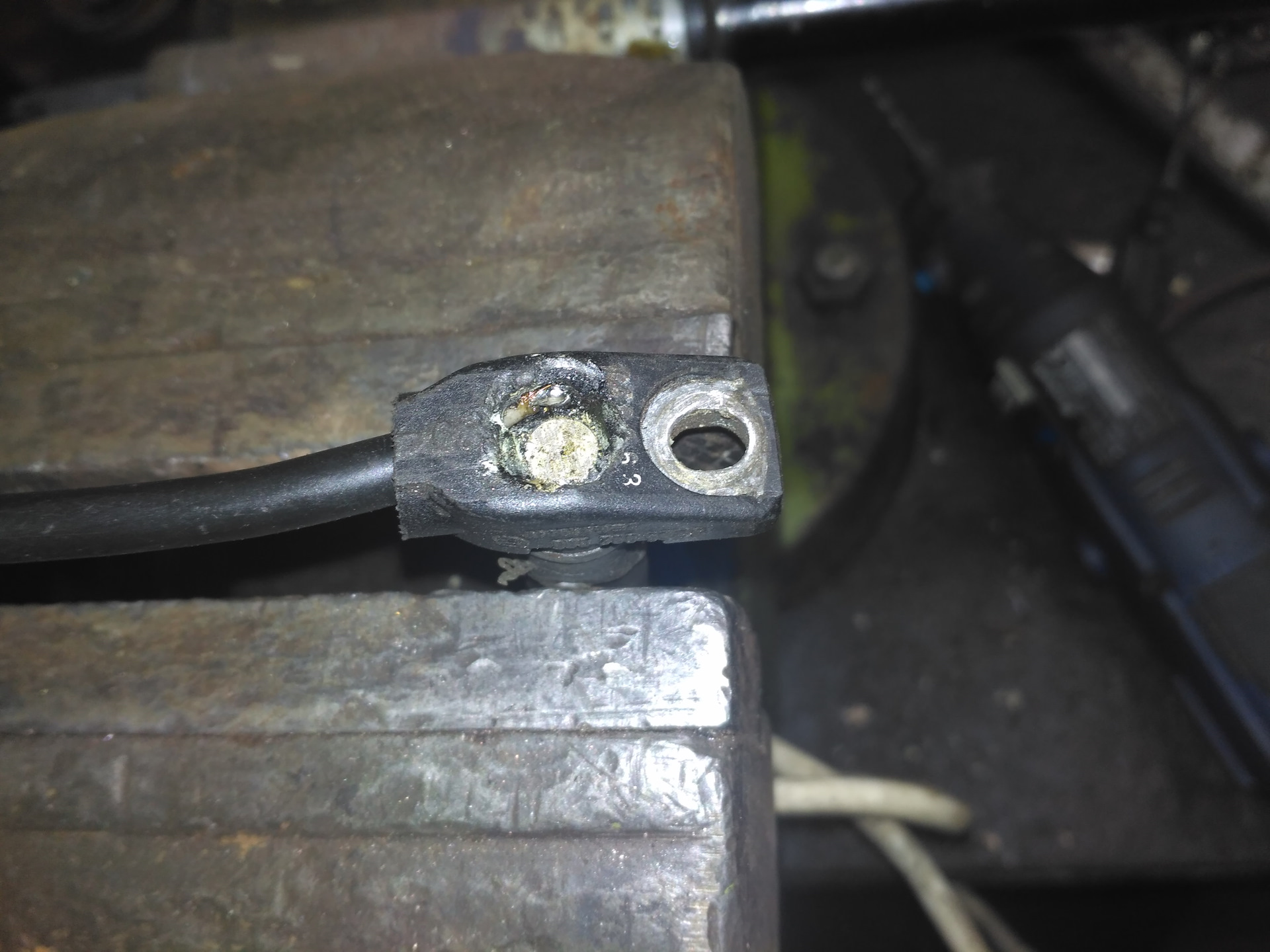

Сначала стоит измерить длину зачищаемых хвостиков по месту, а уже потом лудить их. Длинных делать не нужно — места там немного. Кстати — провод можно использовать любой, но поливинилхлорид не очень любит низких температур, так что стоит поискать что по-лучше. Не знаю, откуда взялся провод который я сейчас припаял, но он точная копия оригинального провода — на морозе он гораздо более гибкий, чем обычный.
Затем просто припаиваем провод к контактам:
Здесь несложно, но нужно быть аккуратным.

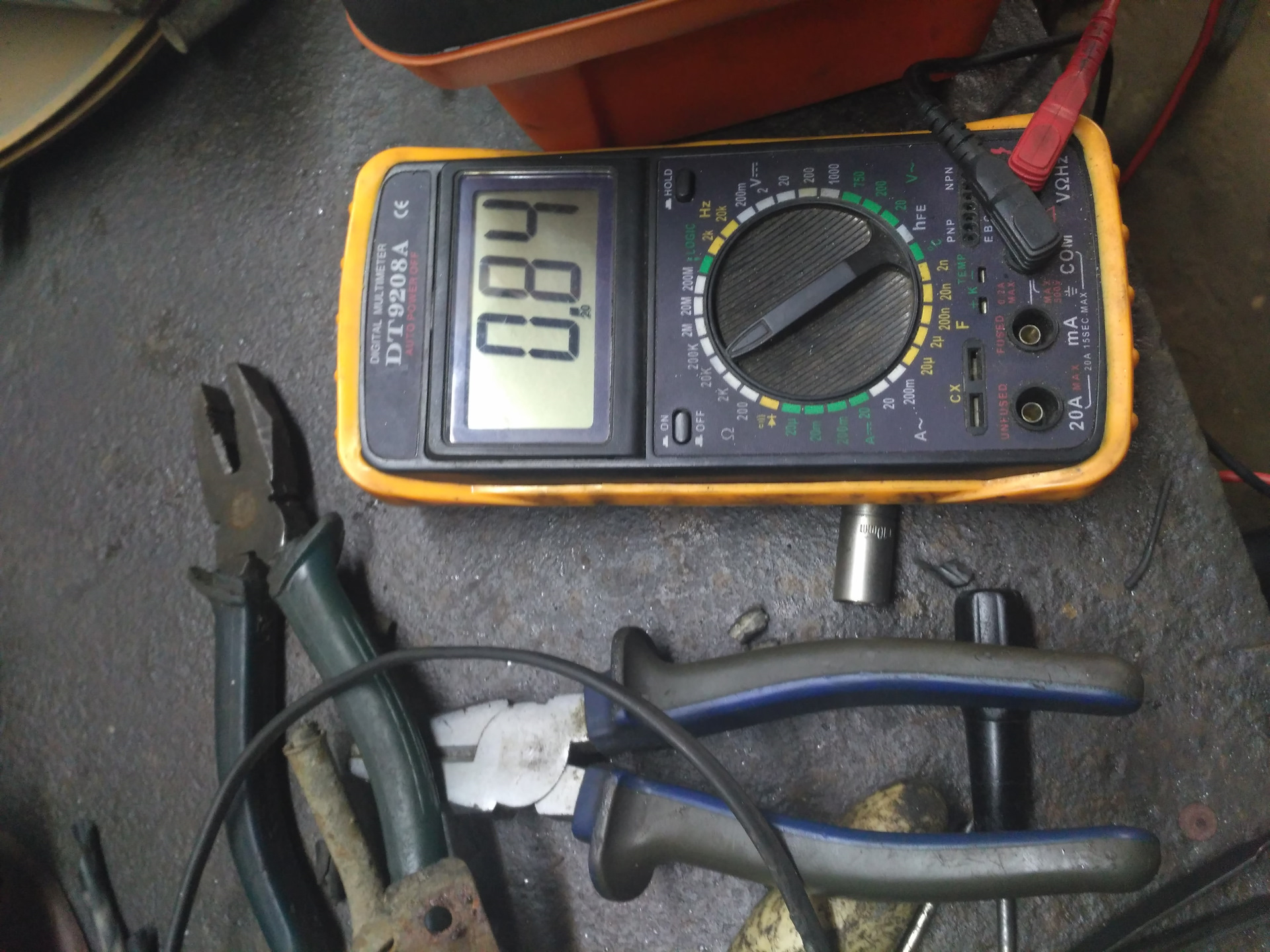

Проверяем сопротивление…
…и до поры откладываем в сторону.

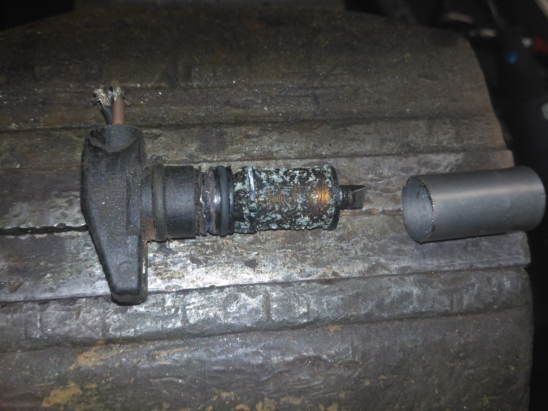

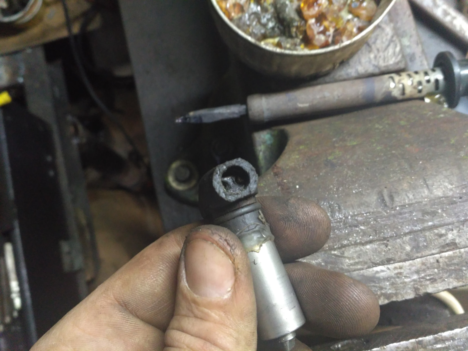

Берём следующий датчик и проделываем с ним тоже самое, но тут нас ждала засада — сопротивления не показывает датчик явно в обрыве.
Как бы ничего страшного — в запасе есть ещё один, но он немного другого исполнения, а хочется хоть какой-то унификации. Терять нам нечего, поэтому предпринимаем попытку вскрытия.

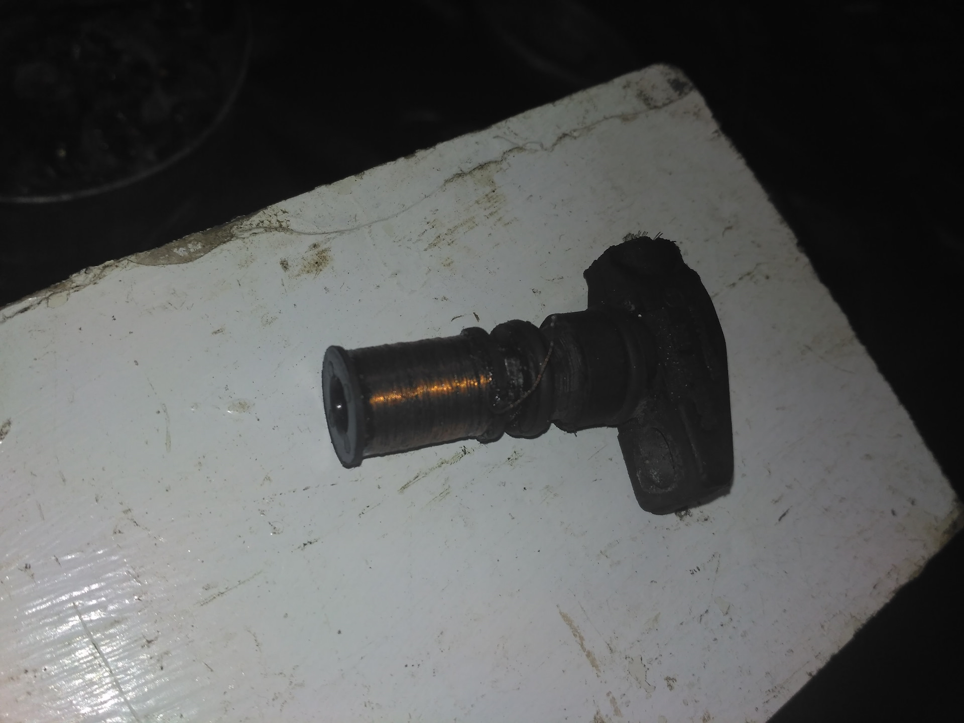

Аккуратно обрезаем завальцовку кожуха из нержавейки по контуру. Очень аккуратно обрезаем — перегревать не стоит, поэтому только ножовка по металлу, напильник, или дремель. Болгаркой есть шанс всё испортить.
Снимаем кожух:
Картина внешне удручающая, но не всё так плохо — катушка обильно обмазана слоем некоего вазелина или смазки, которая поверху немного заплесневела.
Аккуратно обтираем её тряпочкой и находим причину:
Как видите, пайка разрушилась.
Всего и осталось, что скинуть виток обмотки и снова припаять его на место. Место пайки герметизируем клеем.
Проверяем сопротивление, которое должно показывать 830-840 Ом, смазываем катушку любой пластичной смазкой (мне попался под руку Литол), натягиваем обратно кожух и фиксируем термоклеем, который также будет служить дополнительной защитой от влаги.

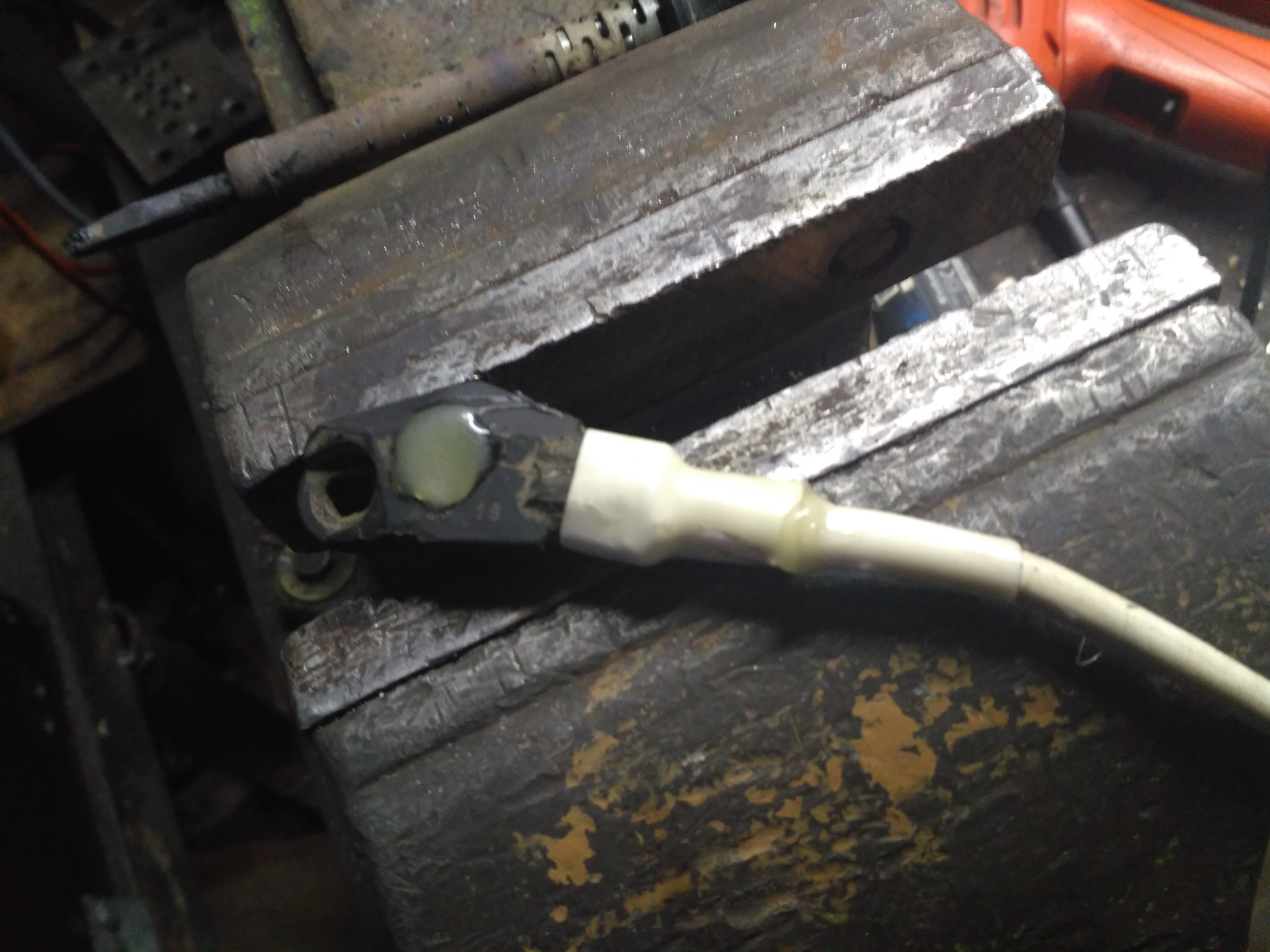

Обратите внимание — здесь провод БЕЛОГО цвета. Очень мягкий провод, крайне крепкий — ножом резаться не хочет ни вкакую. Не знаю что за он — скажу только, что когда-то им питалась некая сигнализация на W221, серьёзный такой ящик со степенью защиты IP66 и диким количеством защитных наклеек — внутри GPS- и GPRS-антенны, плата с Билайновской симкой на не самом кислом проце от Атмел.
Как бы то ни было, но нужно всё это дело герметизировать. Для этих целей использую термоклей — он хоть и говно, но для этих целей годится. Однако есть засада — чтобы он хорошо влипнул, застывать должен медленно, а это значит, что на холодную поверхность его лучше не наносить. Поэтому рядом расположил промышленный фен, чтобы он поддерживал температуру. На этом же фене грел и насаживал кембрики и тут же через верх заливал клей так, чтобы он протекал через весь корпус датчика.
После остывания должно получиться так:
В принципе, ничего сложного, но времени заняло часа 3-4.

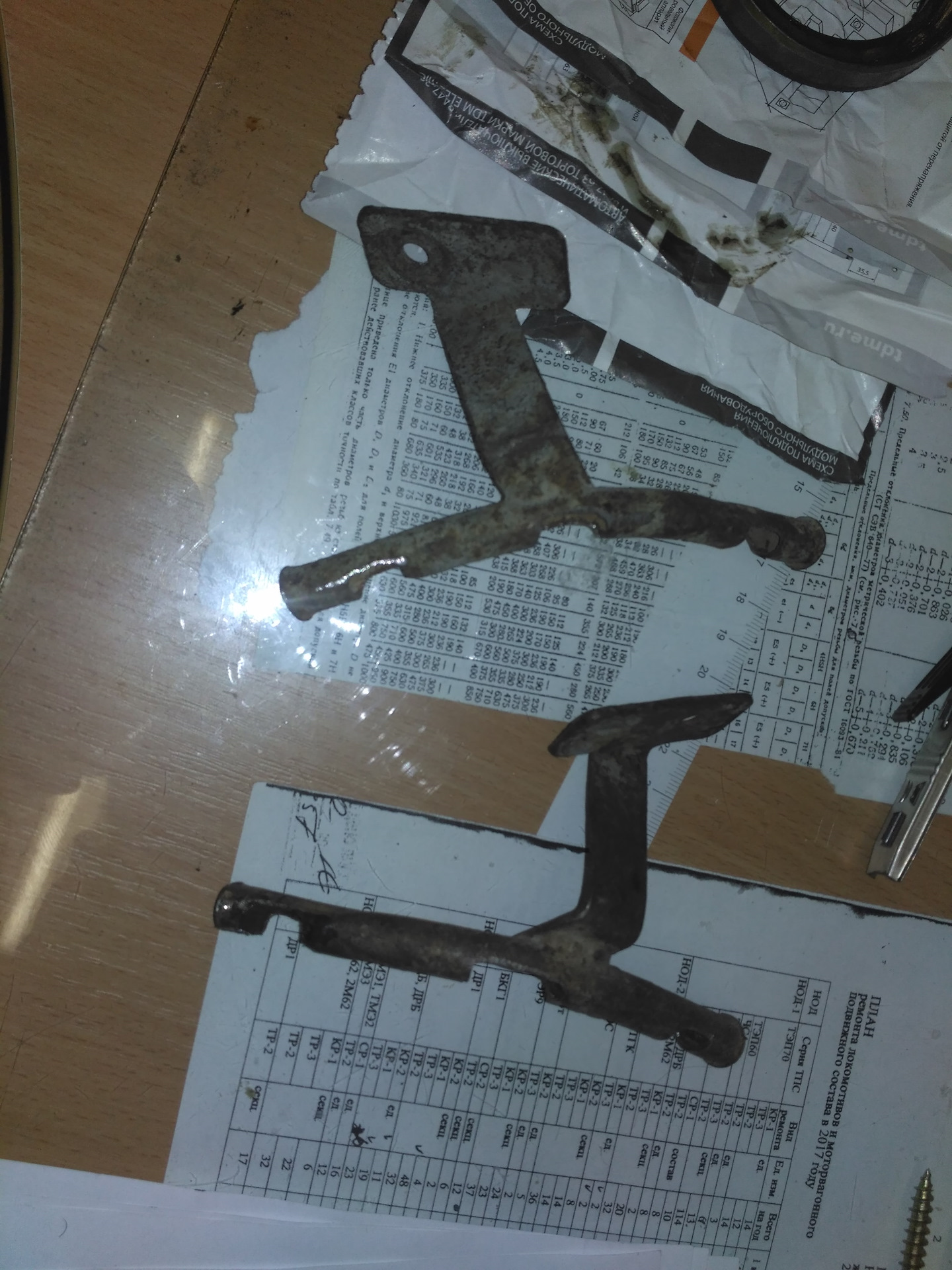

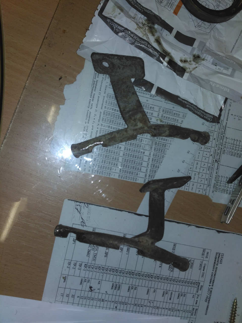

На передних датчиках провода были продеты в направляющие/защитные трубки. За прошедшие десятки лет провода к ним прикипели напрочь, а одна из трубок вообще была безжалостно сплюснута в одном месте.
То место исправить не удалось, посему пришлось сточить его на наждаке. Думал поставить маленькую, но аккуратную латку, а потом подумал и нарезал отверстий ещё в нескольких местах, тоже самое проделал со здоровой трубкой:
Смысл в чём — защита там поскольку-постольку, а удерживать провод они будут и так. Зато через эти отверстия трубки пропесочили изнутри полностью и цинк ляжет в них везде — это будет куда полезнее. Давно уж нужно забрать с гальваники — поди третью неделю там лежат…

Как понять какой датчик неисправен?
Тестер в помощь. Или осциллограф
Тестером просто сопротивление посмотреть или есть ещё способы?
Ну, вообще да — должно быть в районе 1-1,2 кОм. Если покажет 0,9 или 1,3 — не критично. На установленной машине можно покрутить колесо и попытаться измерить переменный ток или частоту (для частоты нужен немного более продвинутый тестер).
Лучше всего осциллограф — там 100% понятно будет. Где-то здесь www.drive2.ru/l/499569431345627582/ было описание и фото процедуры.
