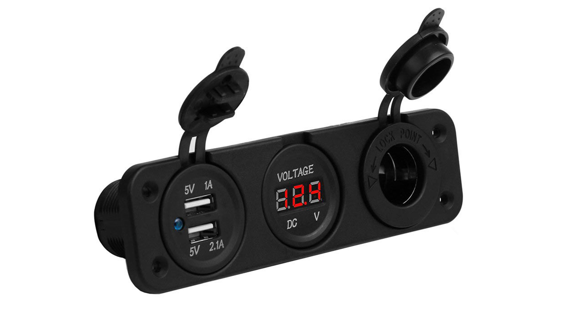

После установки лебедки, появилась необходимость знать, какой вольтаж в сети, какие просадки, идет ли зарядка аккума. Ну и юсб не помешает. Будем использовать для навигации.

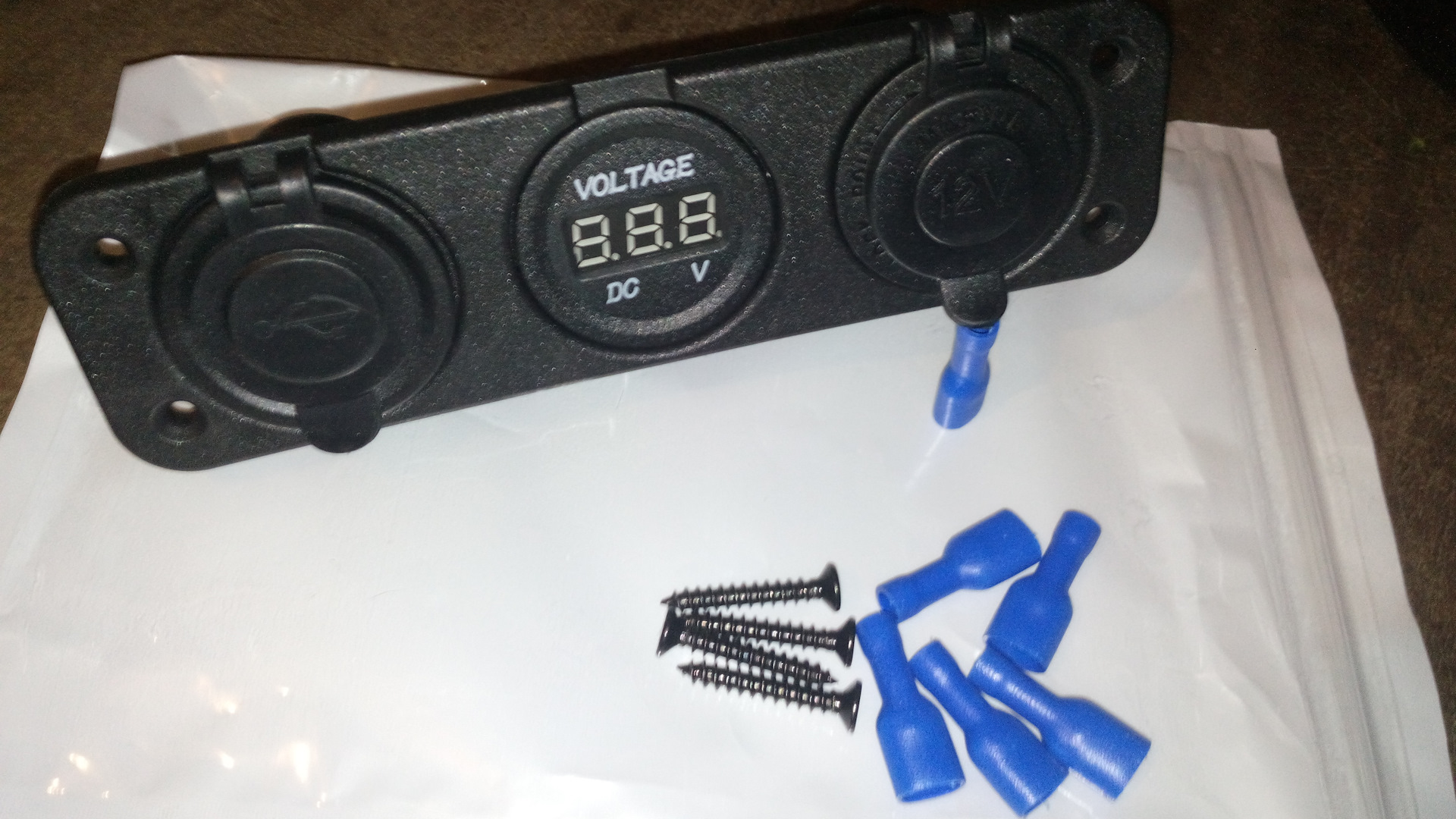

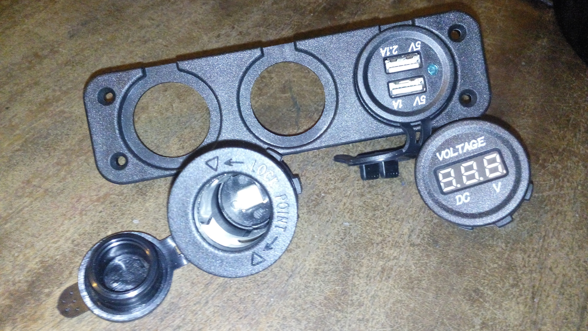

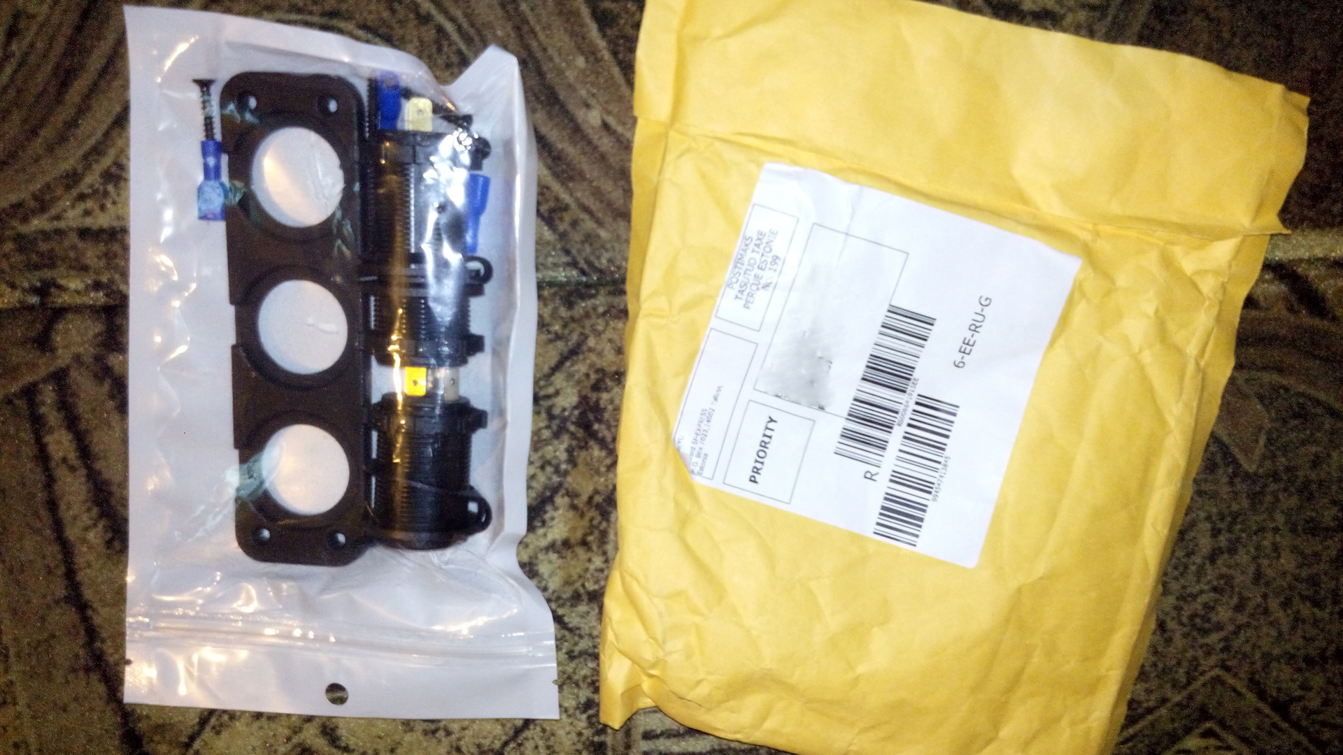

Купили такую штуковину у дядюшки Ляо, на всеми известном сайте. Получил посылку.
Пришла разобранной
Ссылка на товар: ru.aliexpress.com/item/Ne…=a2g0s.9042311.0.0.V1ICfV
В комплекте саморезы и колпачки на клеммы.

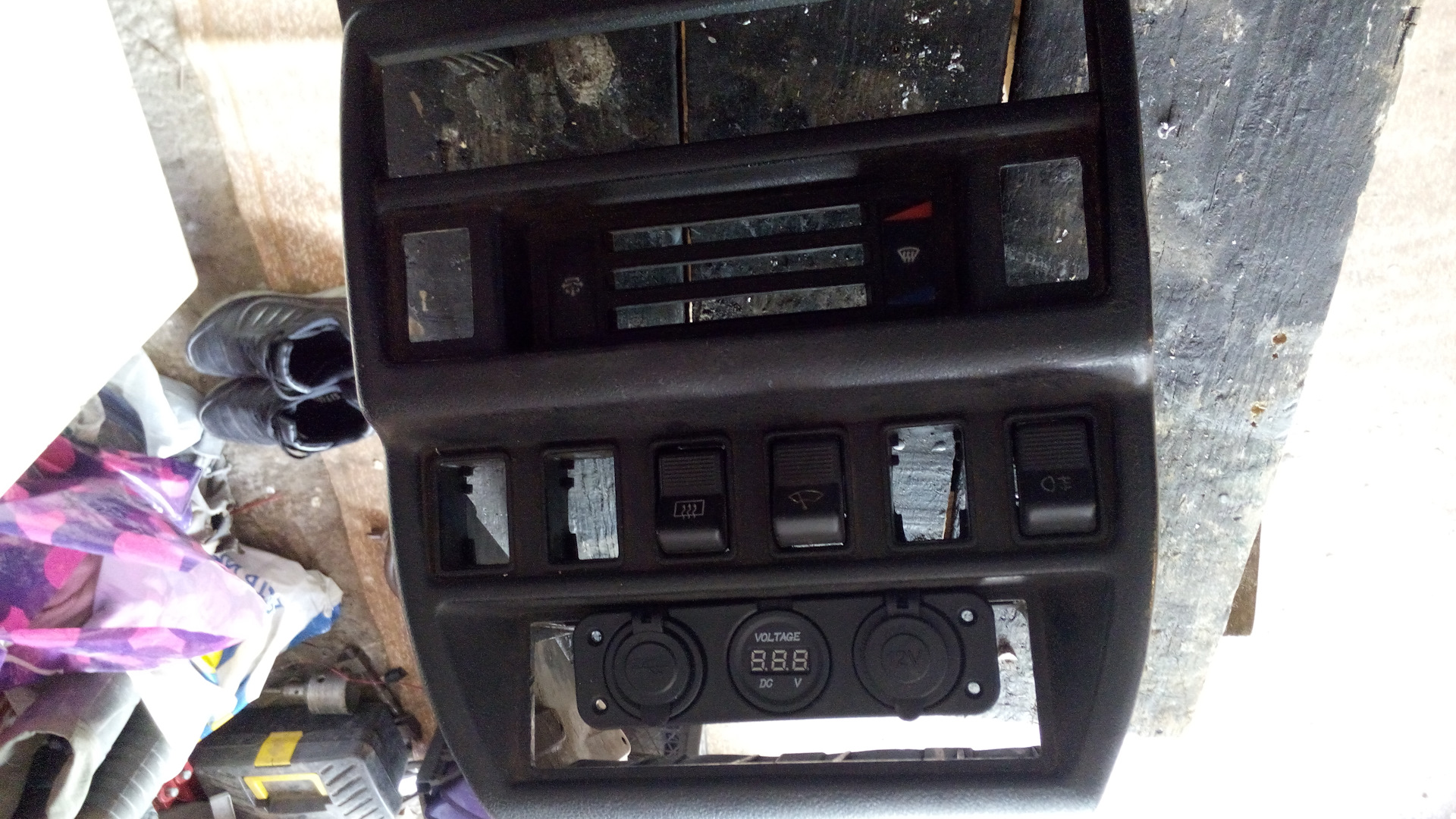

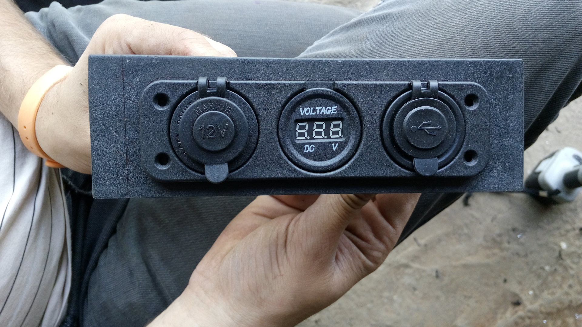

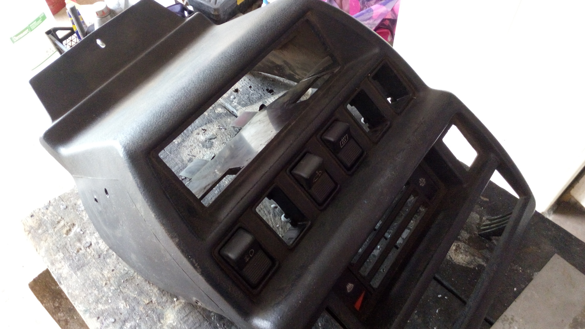

С местом установки, вопросов не было. В бороде есть ниша под магнитолу

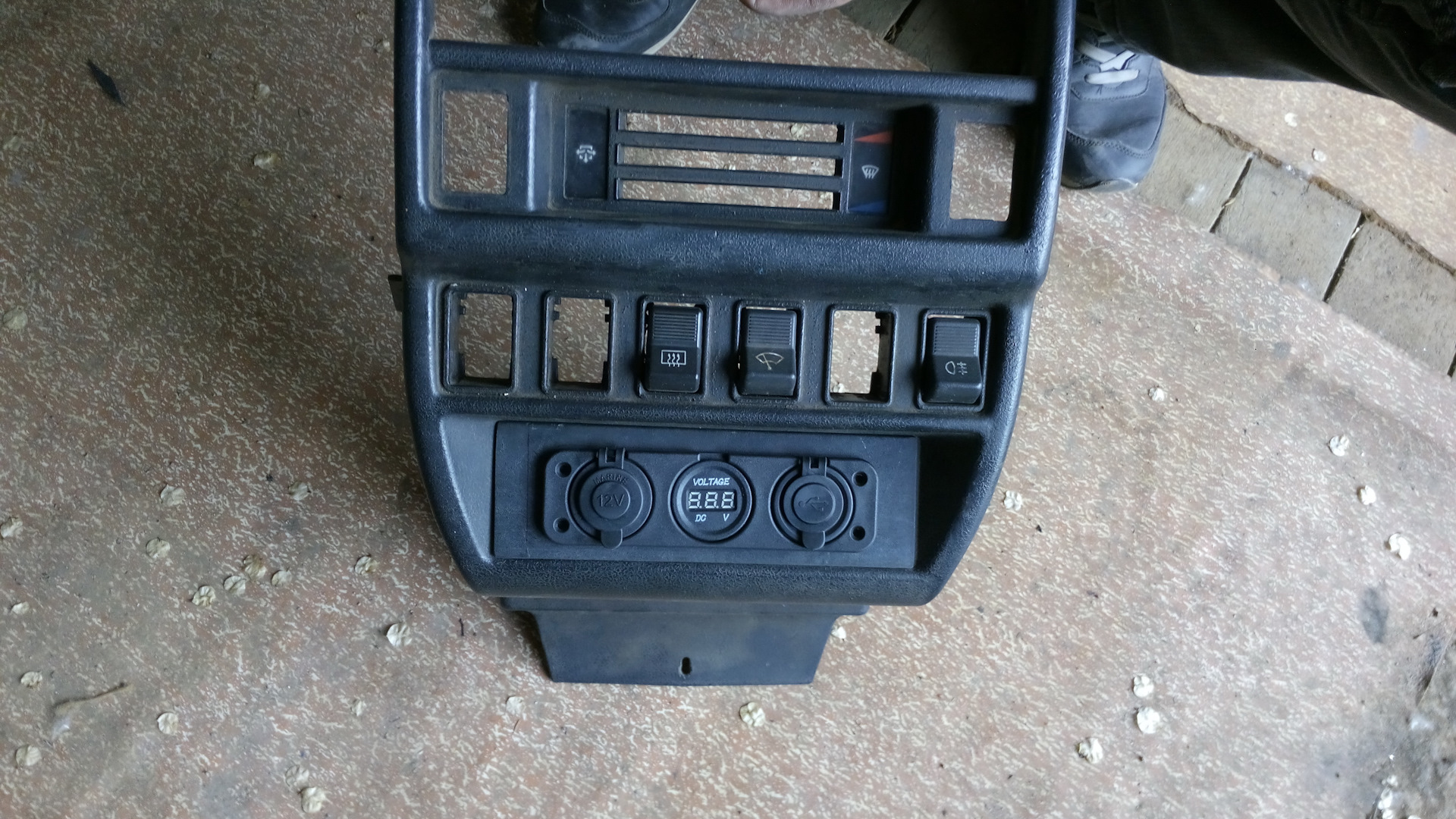

Сняли бороду, примеряли. Встает отлично, лишь нужно закрыть зазоры.

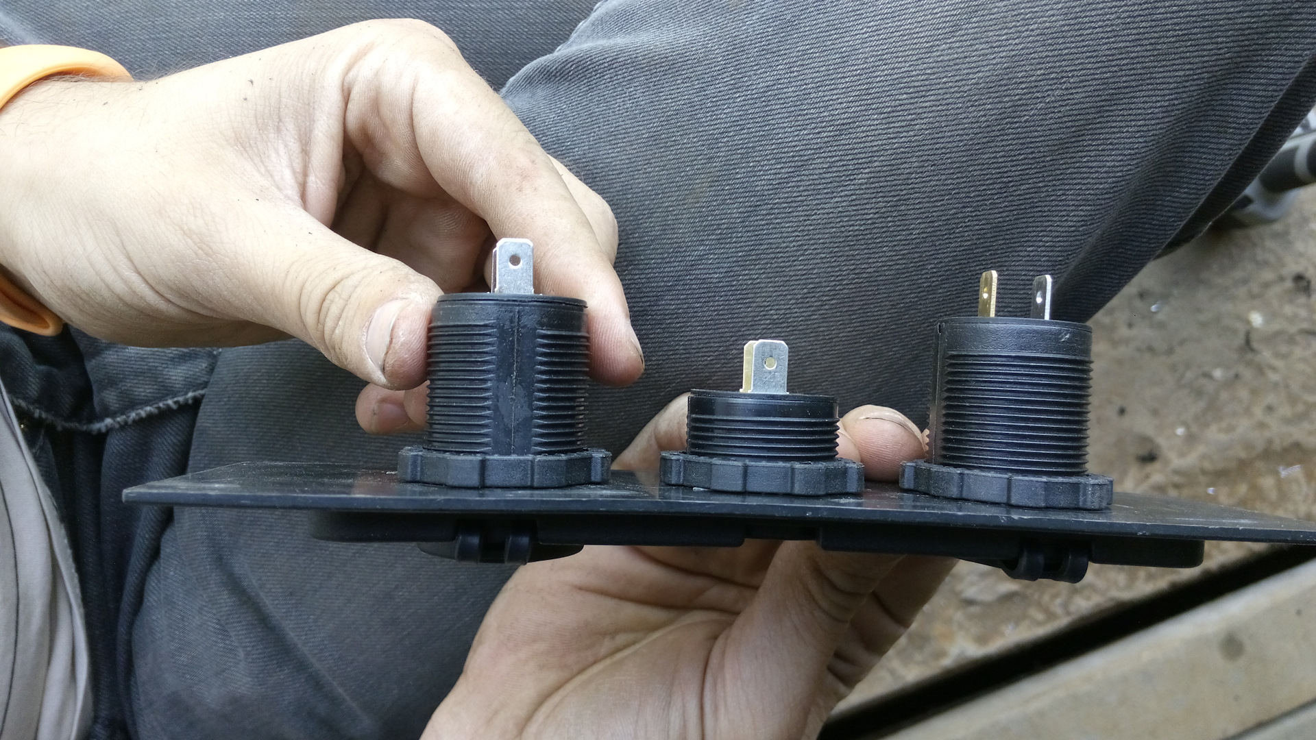

Вырезали из пластика прямоугольный кусок, в размер ниши. Затем просверлили отверстия под цилиндры прикуривателя, юсб и вольтметра.
На цилиндрах резьба, очень удобно было закрепить.

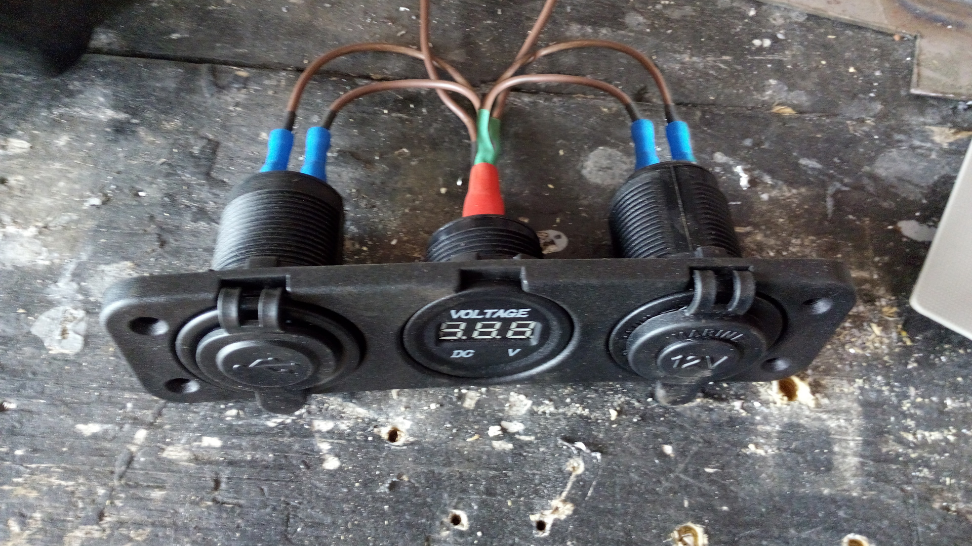

Тройник на своем месте. Осталось только подключить.
Основные провода на вольтметр, а юсб и прикуриватель параллельно.

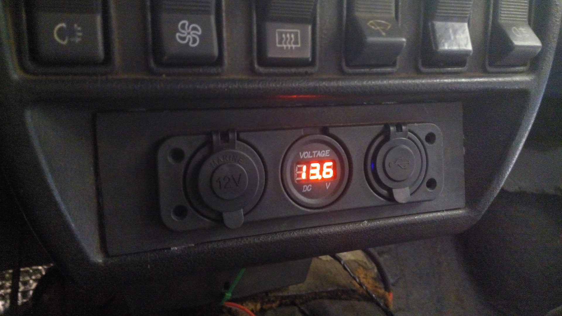

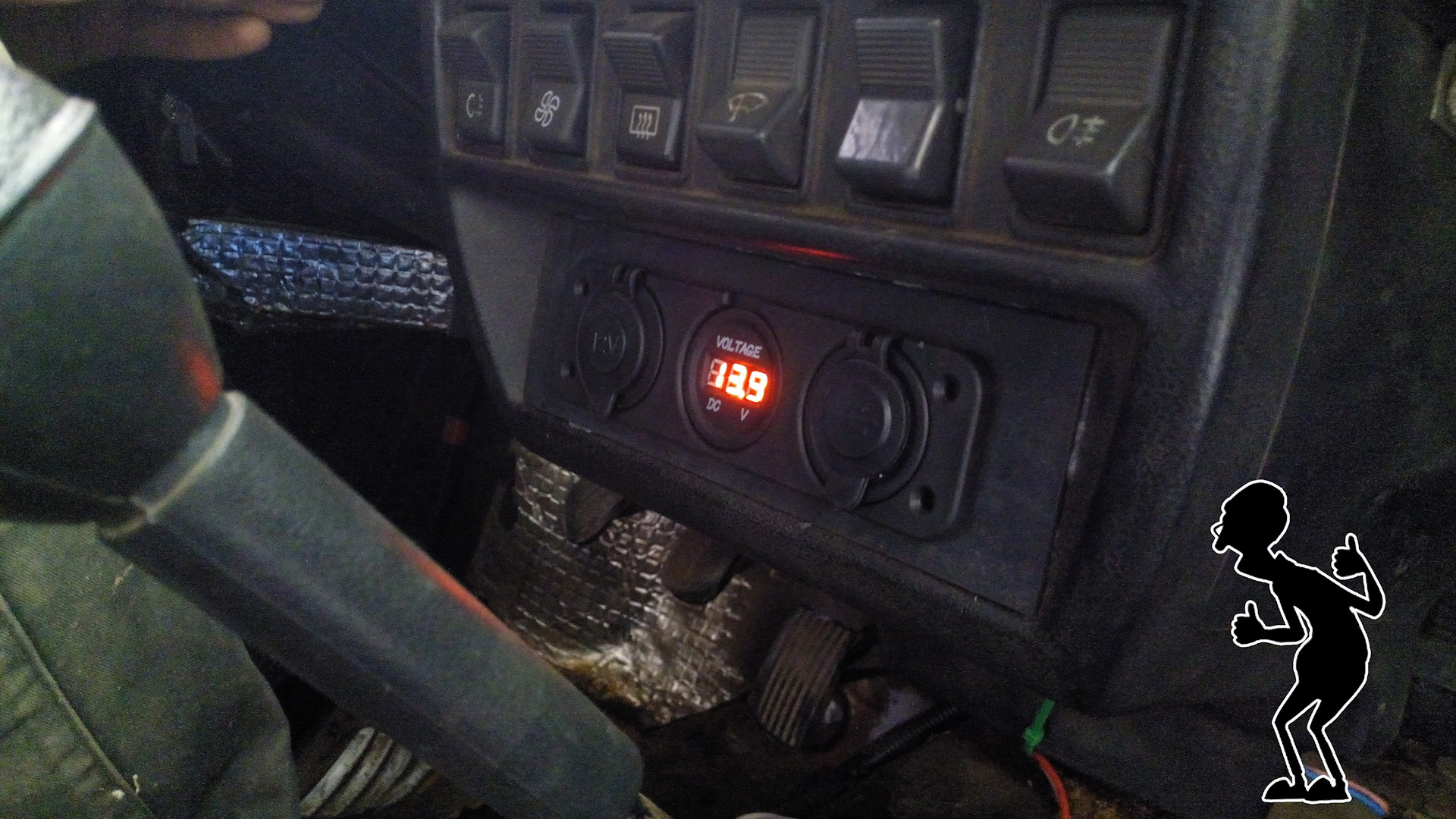

Устанавливаем всё на место и проверяем. Еще и прикуриватель оказался с подсветкой.
Дешево и сердито! Как тут и была. Дедульке нравится. Очень полезная штука! Всем советую!

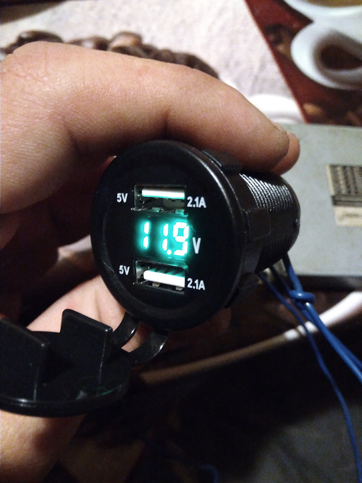

у меня USB розетки не выдают заявленные параметры.
www.drive2.ru/l/462906765873250306/
так что пришлось модернизировать их

Вольтметр точный или показывает температуру на луне? USB сколько тока в реале выдает?
всё работает чотко. Показания тока не снимал. Да и нечем

напряжение будет соответствовать, а вот с амперажом я очень сомневаюсь.
ну максиму если 2А будет, то уже хорошо.даже отлично будет!

у меня зарядка сдохла дней через 5 а вольтметр в морозы высосал весь заряд из акума и он сдох не смотря на то что покупал я его новым за пол года до этого.
Есть такой момент. Машина выезжает редко, только на гонки. Клемму скидываем, как в гараж ставим. Думаю замутить эту штуку через ключ зажигания. Чтобы вольтметр загорался только в момент поворота ключа.
sistemoff
Так вольтметр надо делать либо через кнопку, либо через замок зажигания, и высасывает аккум не он)слишком слабый ток)смотри магнитолу, усь если есть или клеммы на аккуме и генераторе контакты)
подключал напрямую от акума.
Ставь тогда релюшку)
Вольтметр надо было напрямую запитывать, так погрешность велика.
Ага, тоже это обнаружили. Сейчас переделали напрямую

Отлично получилось! Свечение показаний вольтметра не мешает в темноте?
Не мешает, свет не яркий.От магнитолы больше света.

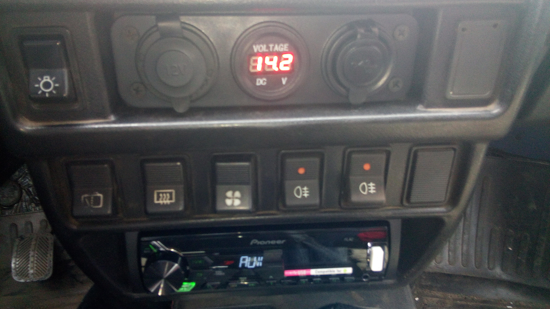

Прикольно. Я себе делал под магнитолу
