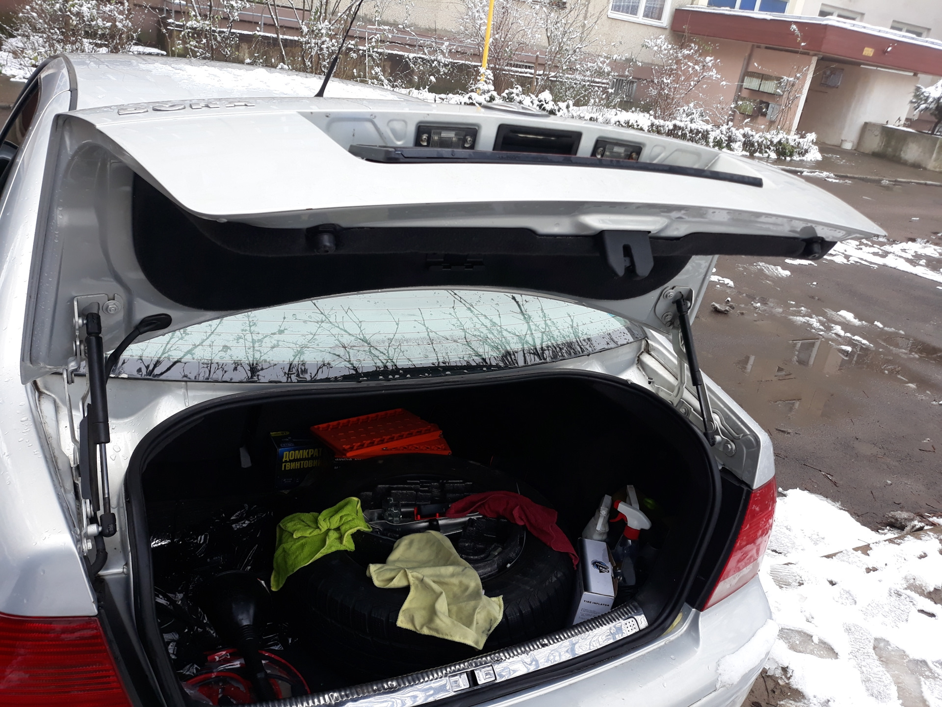

Вообщем открыл я багажник. Сначала чайником поливал, потом размерзайкой в замочную скважину пшыкал. Потом пересмотрел пару предохранителей которые имеют отношение к центральному замку. Дальше нагуглил релюшку #79 которая отвечает за открытие крышки багажника. Пока шарил под панелью приборов и думал как добраться к релюшке машинка успела прогреться и крышку отпустило. Все дело в микрике, который закоротило по ходу и машина "думала" что багажник открыт. Я его откючил, теперь машинка не видит открытый ли багажник или закрытый, но закрывает и открывает по прежнему вместе с центральным замком.
