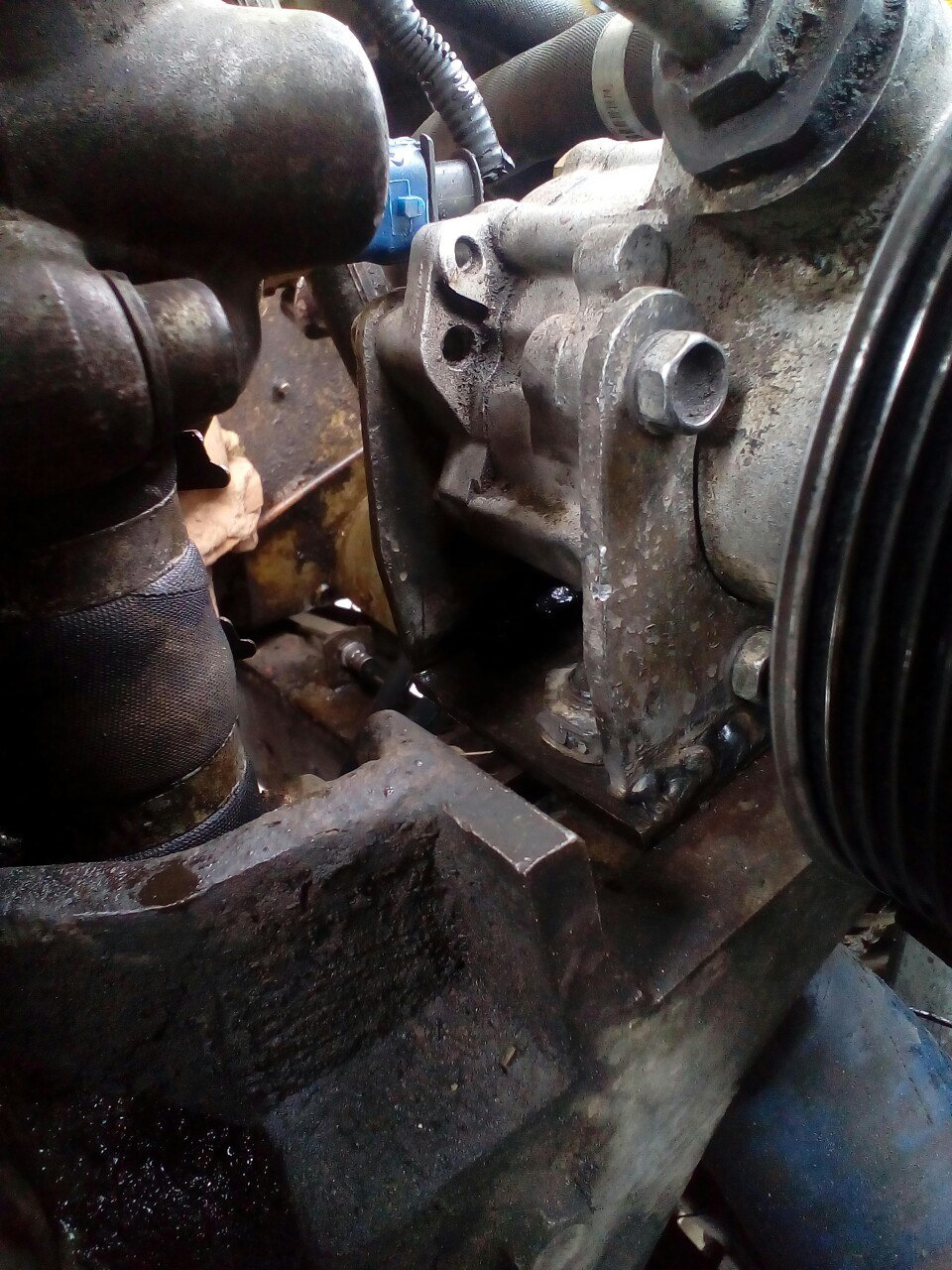

Первым делом демонтаж и осмотр. Необходимо слить старую гидравлическую жидкость, вынуть фильтрующий элемент из бачка, снять рукав обратки, сам бачок, насос гур, напорный рукав тоже необходимо снять.
В будущем постараюсь его отремонтировать, если это возможно. Теперь с толком с расстановкой примеряем обновку. В результате примерки оказывается что нужно переделывать кронштейн насоса ГУР. Шкив на новом насосе выступает вперед по сравнению со старым на 15 мм. Пришлось срубить гайки и расширить отверстия, после по новой приварить гайки к кронштейну в новых местах.
После сборки заливаем новую гидравлическую жидкость и вспоминаем, что еще нужно отрегулировать зазор в рулевом редукторе. Да-да, в первые за 7 лет :) Дело это не хитрое, ослабляем контр гайку, подтягиваем от руки маленьким воротком регулировочный винт до упора, но без фанатизма (внимание: левая резьба!) и убеждаемся что не закусывает руль при вращении от края до края. Всё проверено, собрано, заправлено и проверено ещё раз. Результат оправдал самые лучшие мои ожидания, видимо вопрос давно постепенно назревал.

Всё же я небрежно переделал кронштейн для установки этого насоса ГУР. В результате его шкив оказался в другой плоскости относительно остальных шкивов. Настолько, что ремень перескочил на два ручейка ближе к корпусу насоса ГУР (то есть 4 ручейка остались на шкиве, а два ручейка просто повисли мимо шкива). В результате разумеется ремень обрезало и он стал 4РК2120 вместо 6РК2120. На удивление, на этом ситуация стабилизировалась и я пару месяцев ездил так. Сегодня дошли руки сделать новый кронштейн насоса ГУР и добиться совпадения плоскостей всех шкивов. Процесс к сожалению я не фоткал, однако расскажу порядок действий: я распилил существующий кронштейн, использовал от него обе боковые части, чтобы не мудрить с отверстиями и формой этих деталей; далее вырезал стальную пластину 70х100х5, разметил и просверлил отверстия диаметр 12 мм под болты крепления кронштейна к двигателю; для разметки этих отверстий выставил насос ГУР с прикрученными боковыми сторонами старого кронштейна вместе с новой пластиной на место; используя лазерный уровень добился совпадения плоскостей шкивов; затем прихватил боковые части к пластине затем снял и все проварил. Все получилось аккуратно и точно, нужно было сразу так и делать.

Радует когда человек и эксплуататор честно и открыто признает, что по его вине машин сломался, а не кричит, что машин плохой и ломучий. Успехов с новым ГУР. Меня насторожило слово "почти", о положении шкива ГУР. Вдруг теперь ремень приводов в опасности?
Визуально кажется что шкив насоса гур теперь расположен чуть под углом к остальным. Возможно гайки криво приварил или кронштейн покорежило. Время покажет насколько критично.

Шланги лежат иначе. На Нагнетательном выпрямил второй от насоса изгиб и проложил рукав в сторону бочка гур между толстых шлангов системы охлаждения. Под бачком гур шланг загнул вниз и назад и дальше по низу по прямой рулевому редуктору. Шланг обратки стал длиньше, лежит внизу по крылу, разворачивается вокруг абс и прямиком к штуцеру насоса. На фото вроде видно боле менее его.
