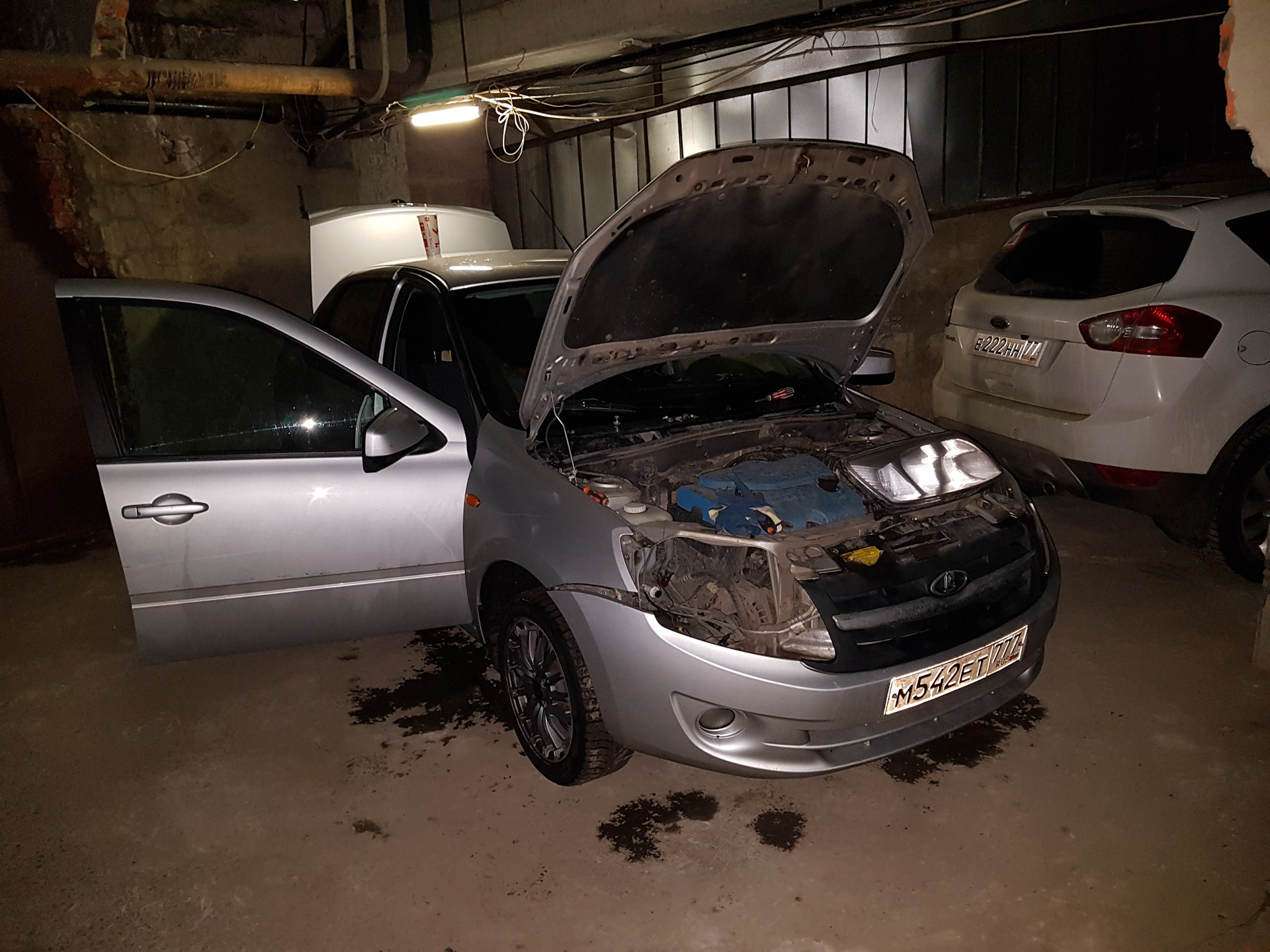

Сколько можно то? Ладно. Время пришло. Скоро мой гнев по поводу этой машины выльется в Youtube.
Сломавшиеся в третий раз дворники, а точнее моторчик стеклоочистителя вынудили меня бросить все и заняться машиной.
Что было сделано:

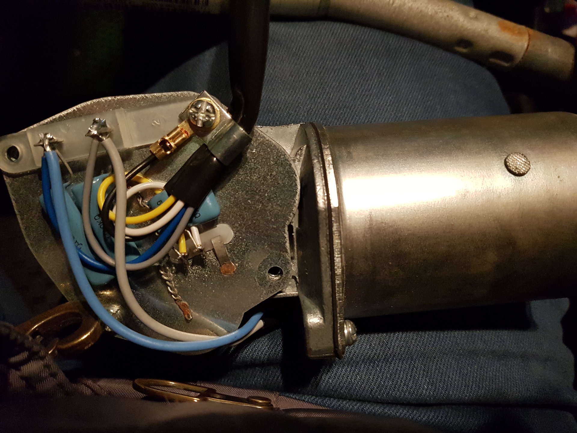

Установлен новый моторчик трапеции, после очередной поломки.
Отремонтированы крепления фар, которые пострадали довольно давно после ДТП.

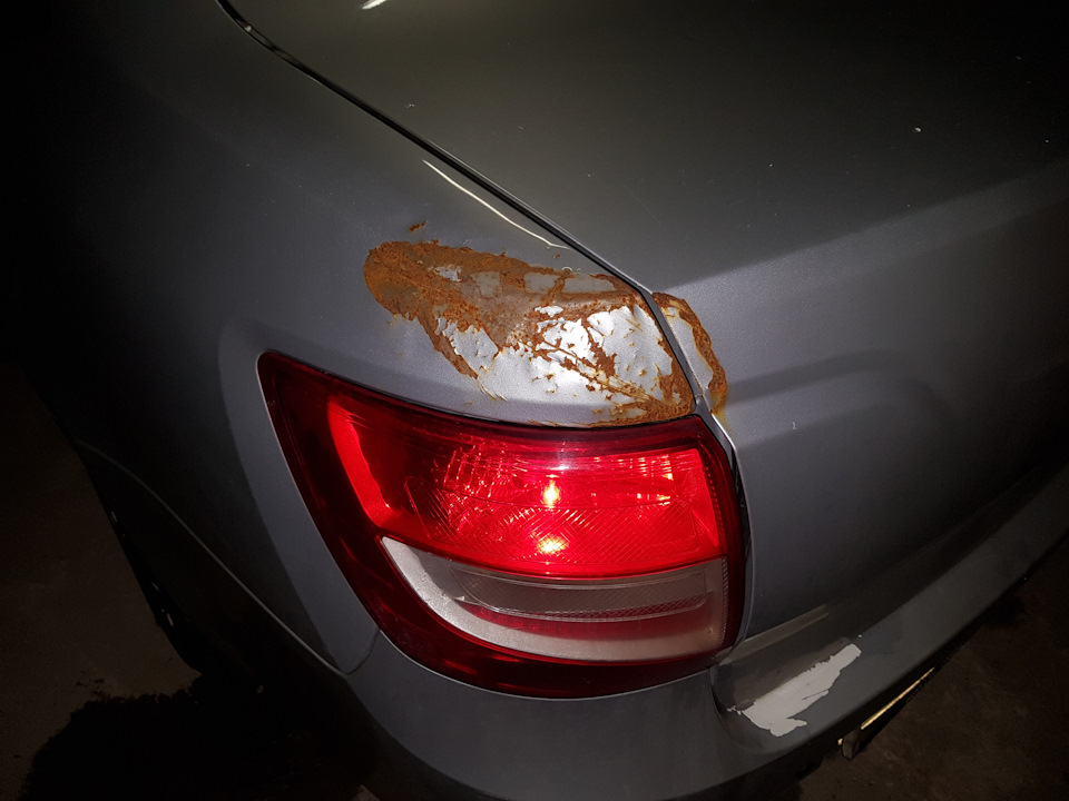

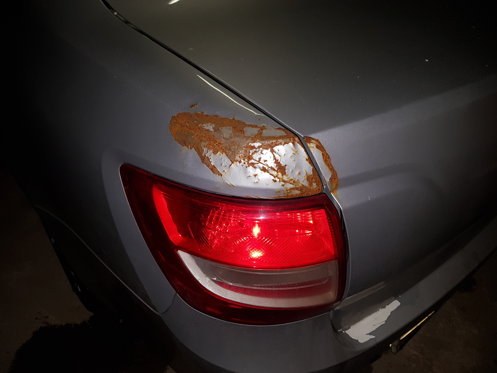

Убрал ржавчину на крыле и покрыл его антикоррозийным грунтом, чтобы защитить деталь от разрушения.
Переставлены колеса перед/зад. Уездил почти в ноль 2 шины, которые были спереди.
Наконец то разобрался с причиной скрипа сиденья… Скрипело кстати с 20000 км примерно.
Первая поломка трапеции не попала в БЖ т.к. я не был зарегистрирован на Drive2, вторая тут уже отмечена.
Калужская оказалась калом. Мотор помер на пустом месте.

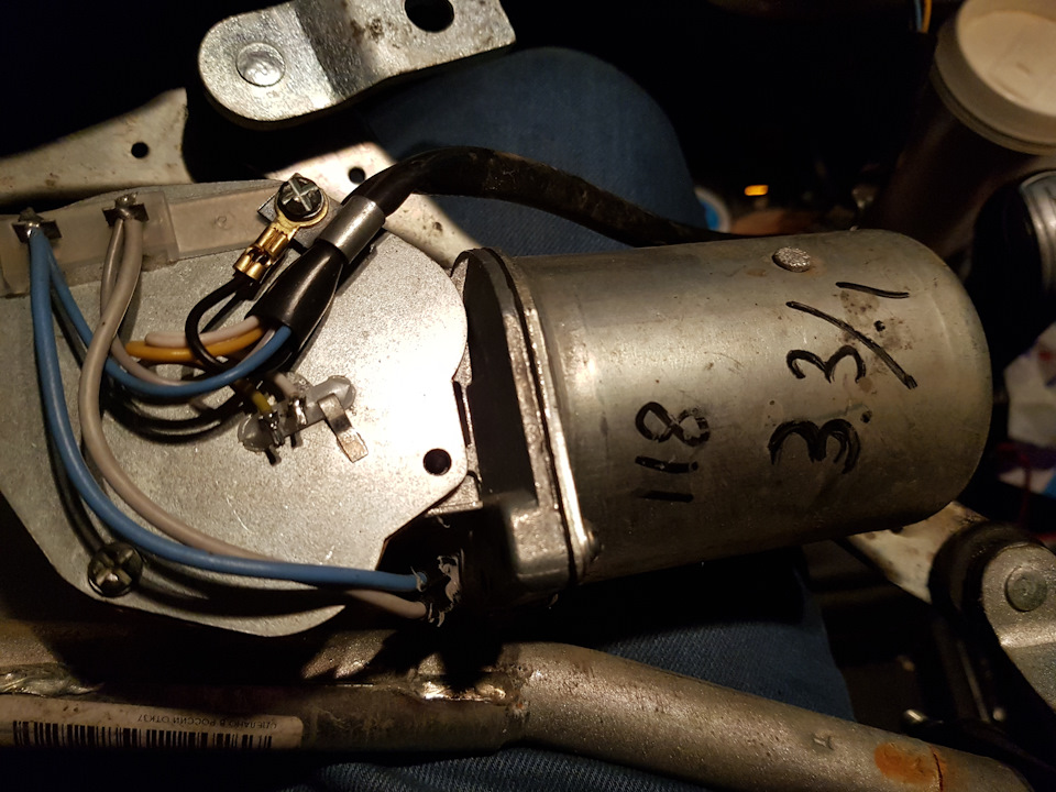

Вот сравнительные фотографии моторчиков.
Было(отслужил всего 15 000 км!):
Стало(новый моторчик(будет жить вечно, аминь)):

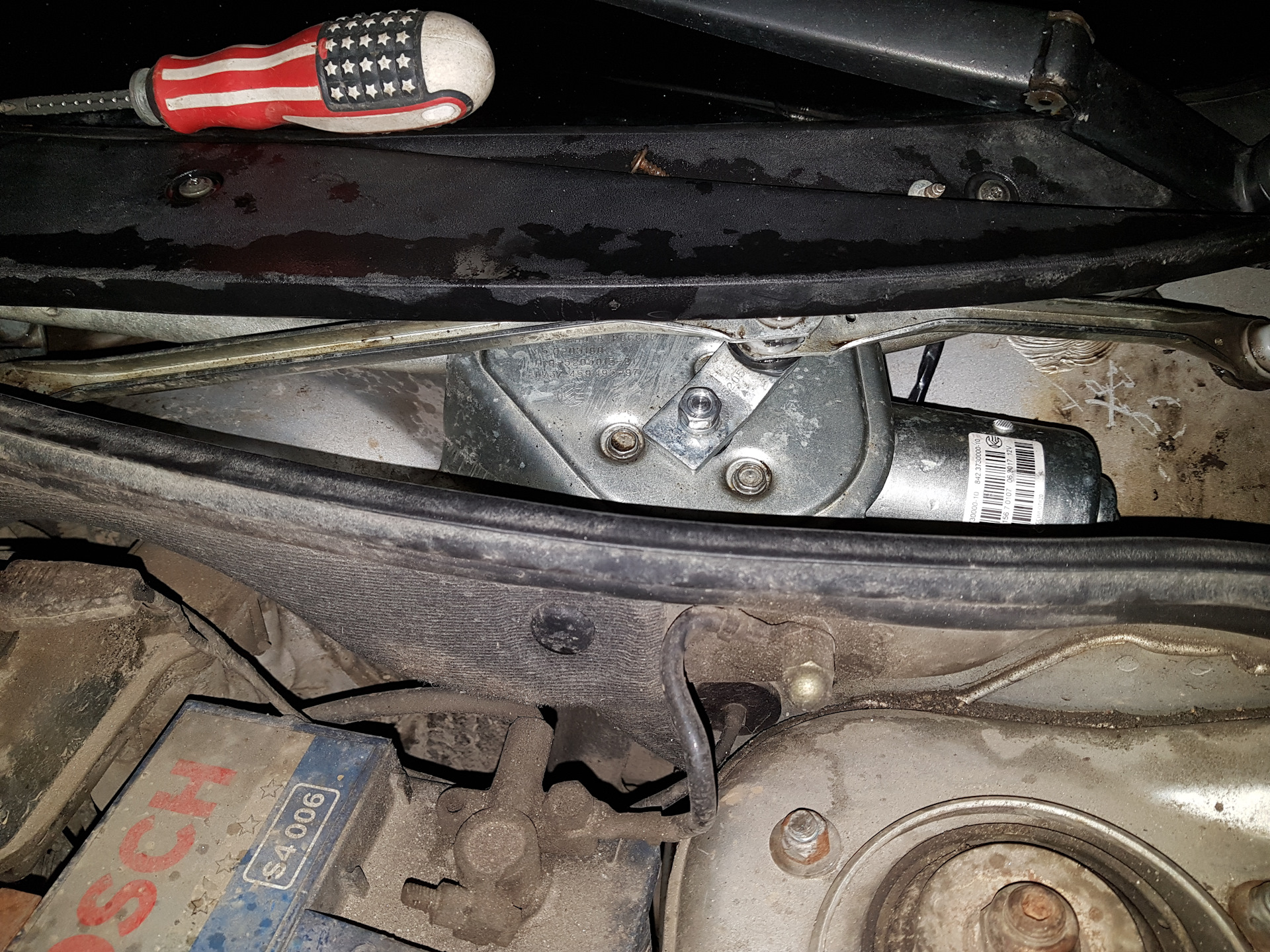

И самое главное. При обратной установке не перепутайте положение трапеции на главном пальце(моторчике)
Мне все пришлось разбирать т.к. я этот момент не учел и щетки работали наоборот(у водительской был короткий ход и наоборот). Правильное положение на фото ниже:
На этом про трапецию все. Цена моторчика 2400 и 2 часа моего времени.
И ах да, пока я копался в этом кармане разобрался в причинах вони омывайкой в салоне. Это было похоже на газовую камеру. С детьми предпочитал не заливать омывайку вовсе.
Причина крылась в забившихся листвой сливных отверстиях. На всякий случай был заменен салонный фильтр. Угольный за 300 р.

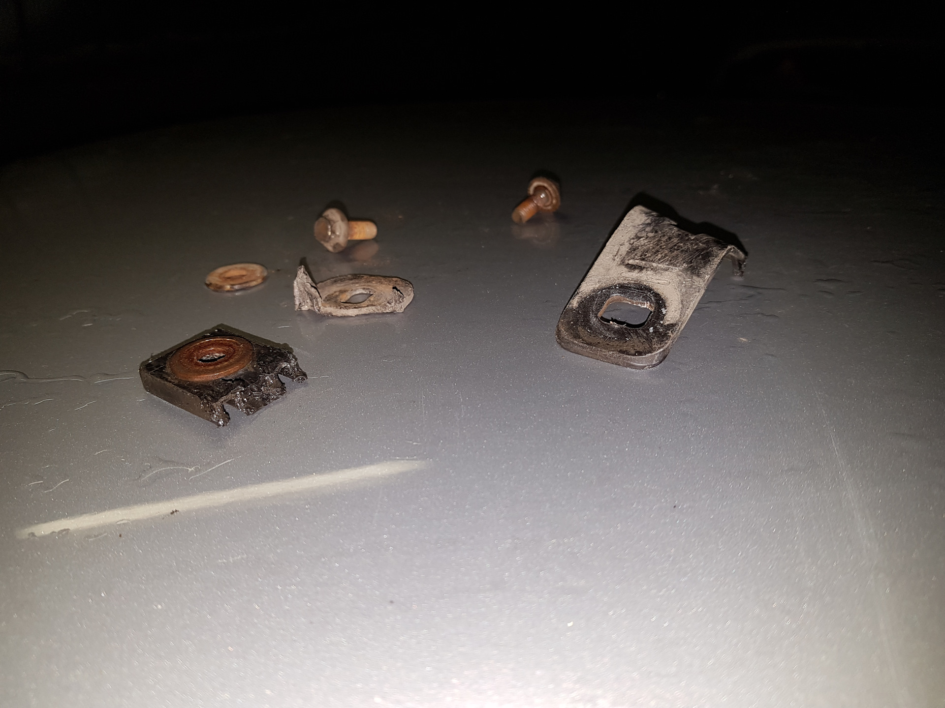

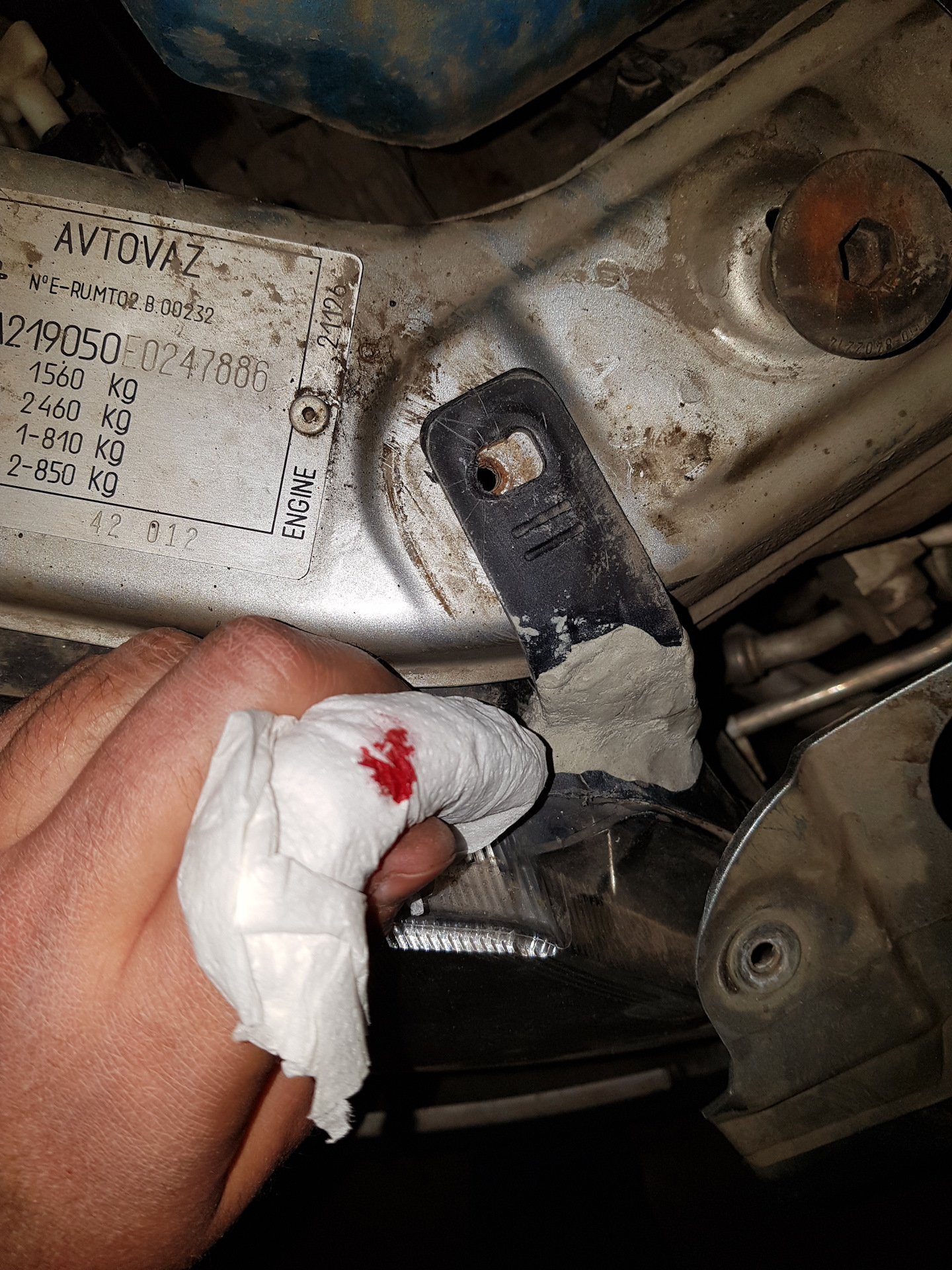

Далее занялся сломанными крплениями фар. Крепил на "пластилин" POXIPOLINA — рекомендую! Через 30 минут она уже полностью затвердевает. В разы круче чем пайка пластика паяльником. 200 рублей цена вопроса. Вопрос не требовал промедлений, очень быстро все застывает, поэтому фото мало.
Вот то что от них осталось!

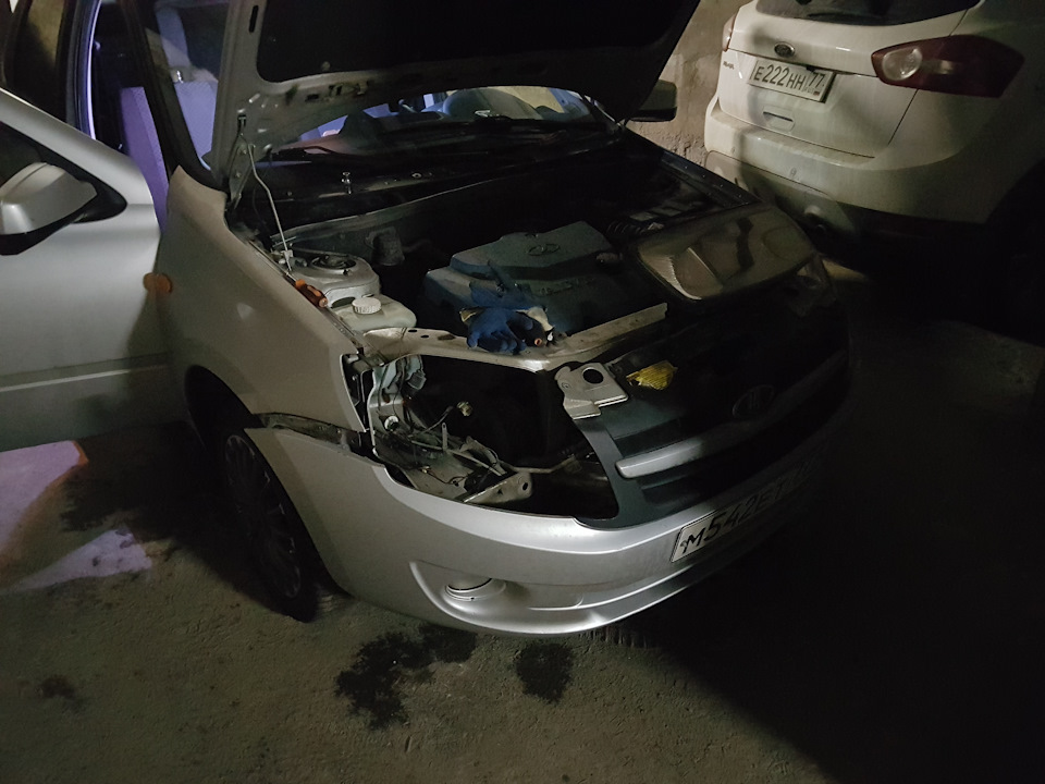

Крошево одним словом. Я их уже пытался восстановить паяльником, но увидев как кивает мой свет на впереди идущей машине я понял, что креплениям …сда. Оказалось фара держалась на 1 верхнем крепеже. ЖЕСТЬ.
Бампер скинул сверху, открутил у арок и приступил к демонтажу фары. Низ не трогал. Не удобно, но возиться под машиной желания не было вообще.
Без травм не обошлось, но парадокс. Ни одной фото готового результата кроме этой не оказалось))

Я вот только поставил стар воль мотор (1117-2123 на коробке указано), на трапеции тоже 1117. И хер там… шлиц на моторе меньше чем на трапеции… пришлось поехать подбирать трапецию под мотор. Подошла 1118. В магазине сказали в гранты пихают что попало

С крепежами фары угадать было сложно, ведь они уже после ремонта паяльником. Вот и пришлось увеличивать в одну сторону отверстие под болт. Не угадал. Срезал потихоньку ножом пластик, нож соскочил, слегка царапнулся) Кстати на фото видно этот крепеж)
Да…не повезло
Ерунда, главная жесть во второй части. Слава богу все обошлось) там я косякнул уже в глобальном смысле)))
