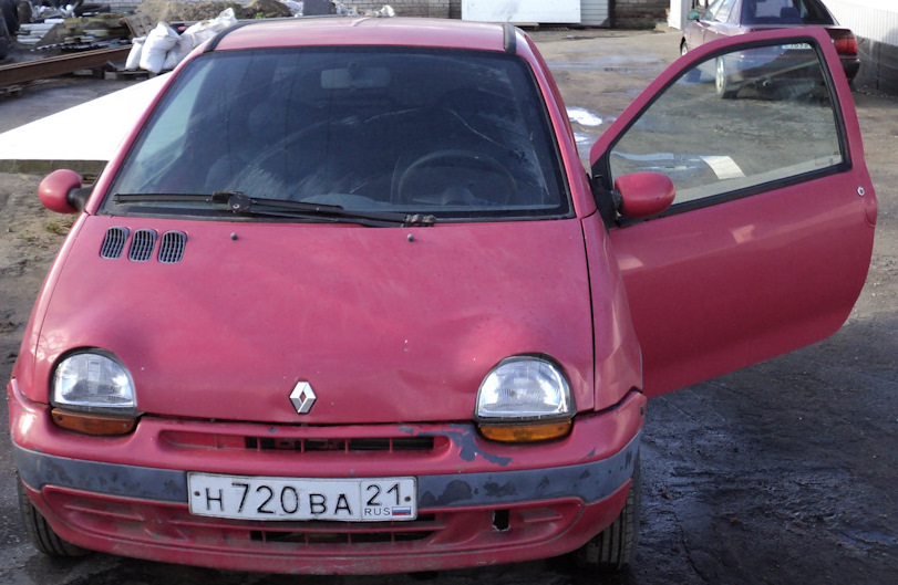

Работы по кузову близятся к завершению… Полностью перекрашивать кузов пока не хочу. Но приводить в порядок ЛКП придется в тех местах, где оно повреждено и там, где была рихтовка плюс вваренные пороги.
Вышеприведенная фотография из просторов И-нета вдохновляет на смелые эксперименты. Идея красить обновленные участки в более темный (возможно, черный) с плавным переходом в основной цвет интересна по ожидаемому результату, но пугает отсутствием практики такой покраски. Вытянуть мелкие вмятины на правом крыле и в левом переднем углу капота (фото ниже) методом термоконтраста (нагрев вкруговую горелкой и быстрое охлаждение струей сжатого воздуха) не удалось полностью. Дотягивал рихтовкой и шпатлевкой.
Получаются два круговых "пояса", один на уровне порогов, другой на уровне ребра (перегиба) боковин кузова (дверей и крыльев) и нижней части капота.

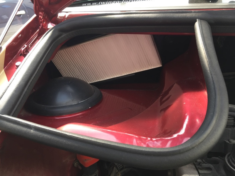

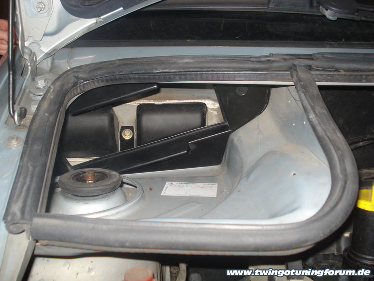

Еще одна загадка — салонный фильтр RENAULT Twingo. Это какая-то тайна за семью печатями. Сколько не "гуглил", ответа не нашел. Большинство производителей предлагают близкие по размерам варианты: MEAT & DORIA (Италия) — 266х118 мм, DENSO (Нидерланды) и MECAFILTER (Франция) — 265х119 мм, KOLBENSCHMIDT (Германия) — 263х120 мм. Но "окна" такого размера в моей машине нет! Ставить сетку в решетку воздухозаборника нужно (спасаться от листьев, как источника "болота" под капотом). Но ведь и пыль нужно как-то нейтрализовать. Нашел салонный фильтр близкого размера, теперь ищу место для его фиксации.
В связи с вышеизложенным, буду благодарен за обмен опытом и полезные советы по обоим вопросам…

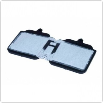

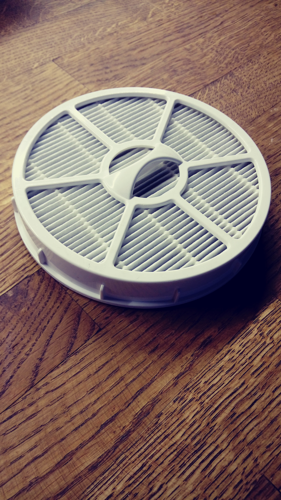

Обратите внимание на фильтры для пылесосов в магазинах запчастей для бытовой техники, может так оказаться, что реально подобрать под размер воздухозаборных патрубков. Причем ценность этих фильтров не в них самих, а в пластиковых рамках, в которые потом можно будет вклеивать фильтрующий материал от обычных автомобильных фильтров обычным термоклеящим пистолетом. Сам пытался регулярно мониторить рамку фильтра — нереально: пару раз проскакивала на Allegro.pl, но уходила за считанные часы. Рамку выпускала компания Misfat Filtration, ее номер от производителя — HB 173-1, компания на запросы не отвечает, располагается в Тунисе.

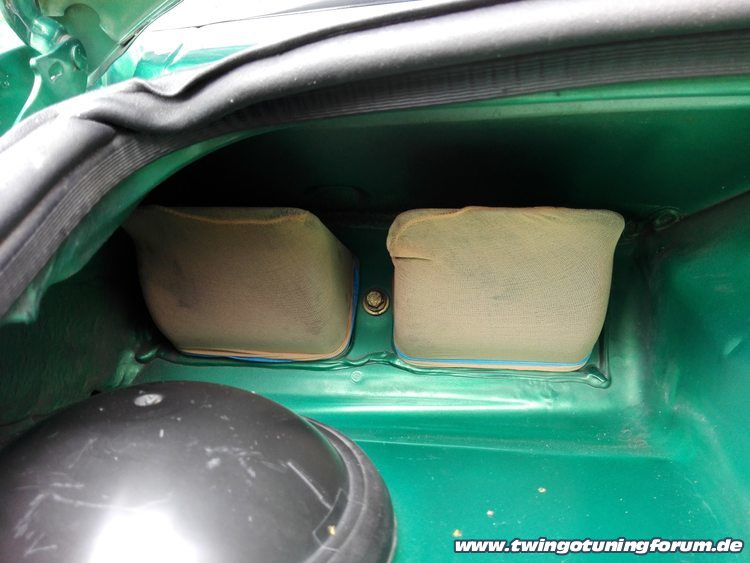

А вот сетка на воздухозаборник нужна.

В копилку идей)) 12см диаметр.
Спасибо! Но на моей реношке на передней панели со стороны моторного отсека стоят два направленных вверх воздухозаборника прямоугольного сечения 110х120 мм.
Этот пластик "лишний"))
Возможно… Пока его не трогаю, пытаюсь "вкорячить" рамку на оба патрубка с одном фильтром.
Пластик убрать, из алюминиевого уголка сделать рамку, ее приклеить или приклепать. И будет вам счастье))
Только я бы делал под размер моторного фильтра. Так дешевле.

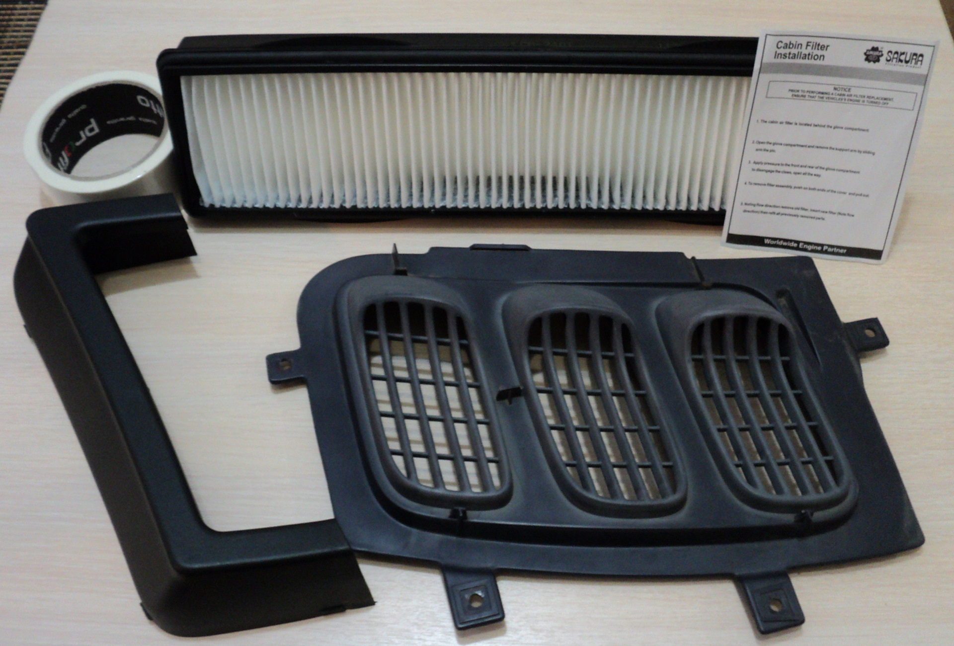

нашел еще один вид фильтра — производитель 3F QUALITY, артикул 474. Выглядит так, как будто его можно надеть сверху на воздушные патрубки. А вот можно ли? Есть ли какие-либо зацепы, будет ли держаться? Если да, то было бы замечательно — тогда влага и снег попавшие в нишу были бы не так губительны для фильтра. Но точной инфы пока не нашел.
И венец всему — все ресурсы указывают как аналог данному фильтру фильтра которые вставляются в рамку… Пойди разберись…
Вот так устанавливается

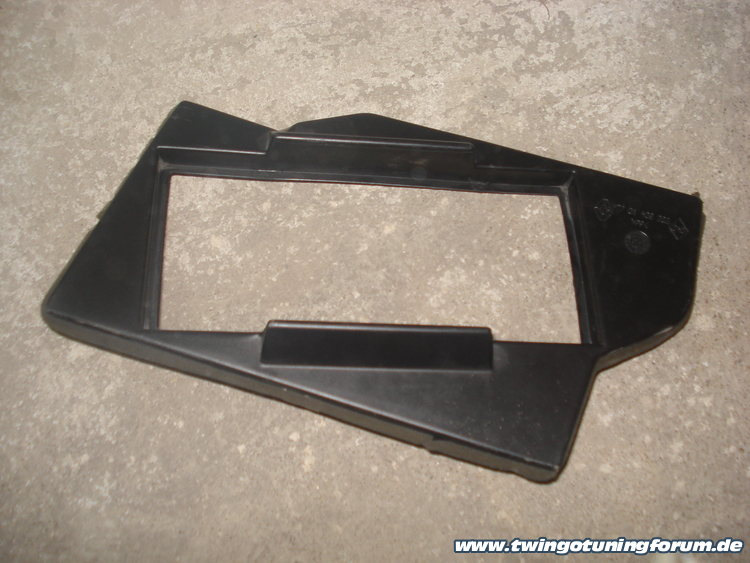

Тоже заморочился установкой фильтра в Реношку. Так вот — там нужна специальная рамка. Я нашел номер рамки: 7701401323. В нете полно и фильтров под эту рамку — угольных и простых. Код фильтра — 7701409324. Вот только вся проблема в том, что нигде не могу найти сию рамку в продаже… Фильтров — море. А самой рамки — нет.
Попробую изготовить подобную рамку…
