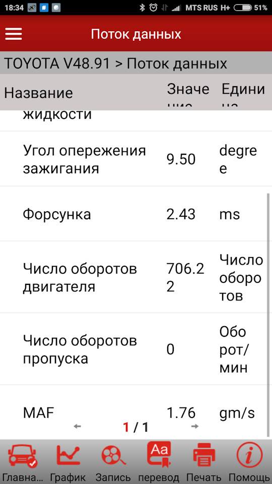

Маф показывает на холостых 1,92 г/с.

Почистили МАФ показания изменились на 1,75 г/с.

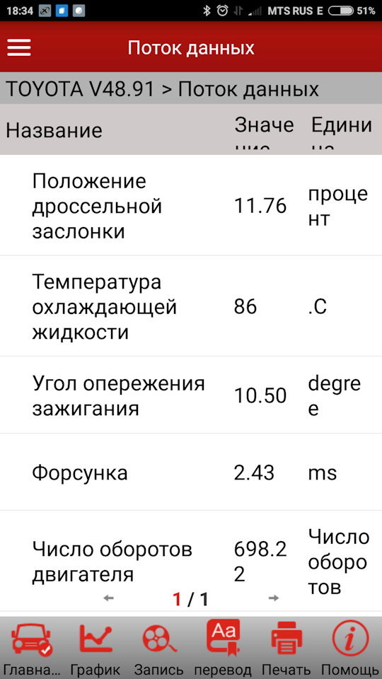

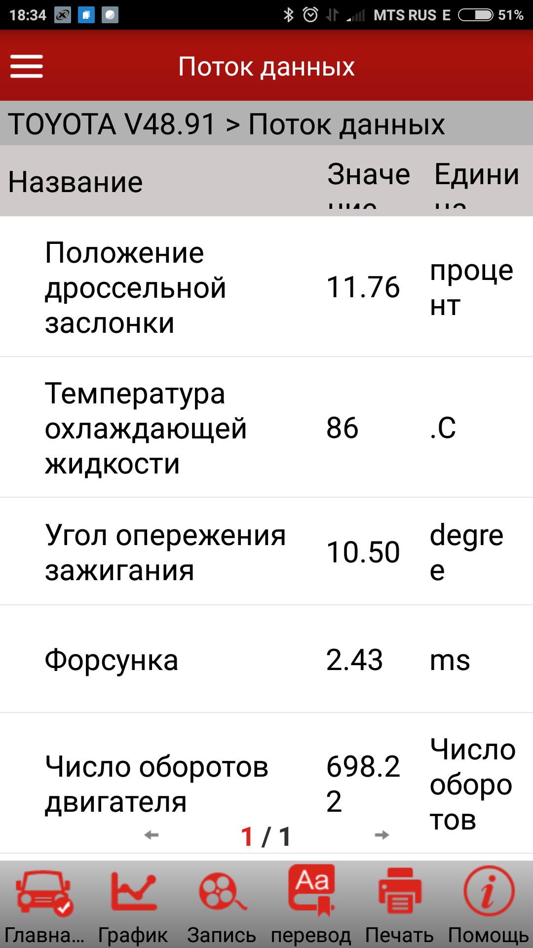

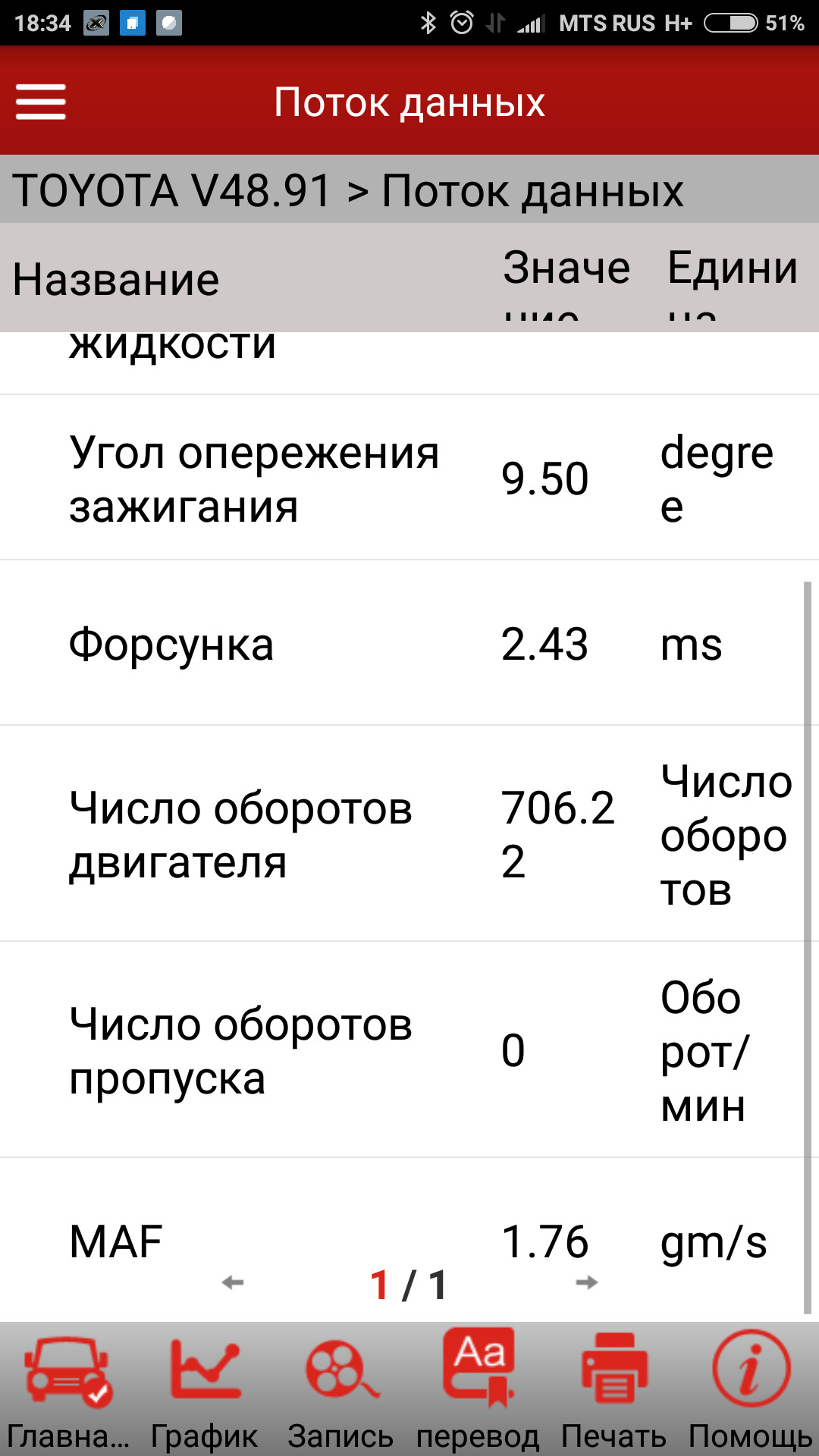

Вот скрины. Хотя вчера впуск и дроссель поставил от 1 zz. Хотя раньше вроде было 2.6)))). Хз. Если надо будет какие параметры, сделаю скрины
у меня маф 2.4 показывает
Сегодня почистили маф стало 1,75. Диагност сказал норма для этого мотора примерно 1,6.
