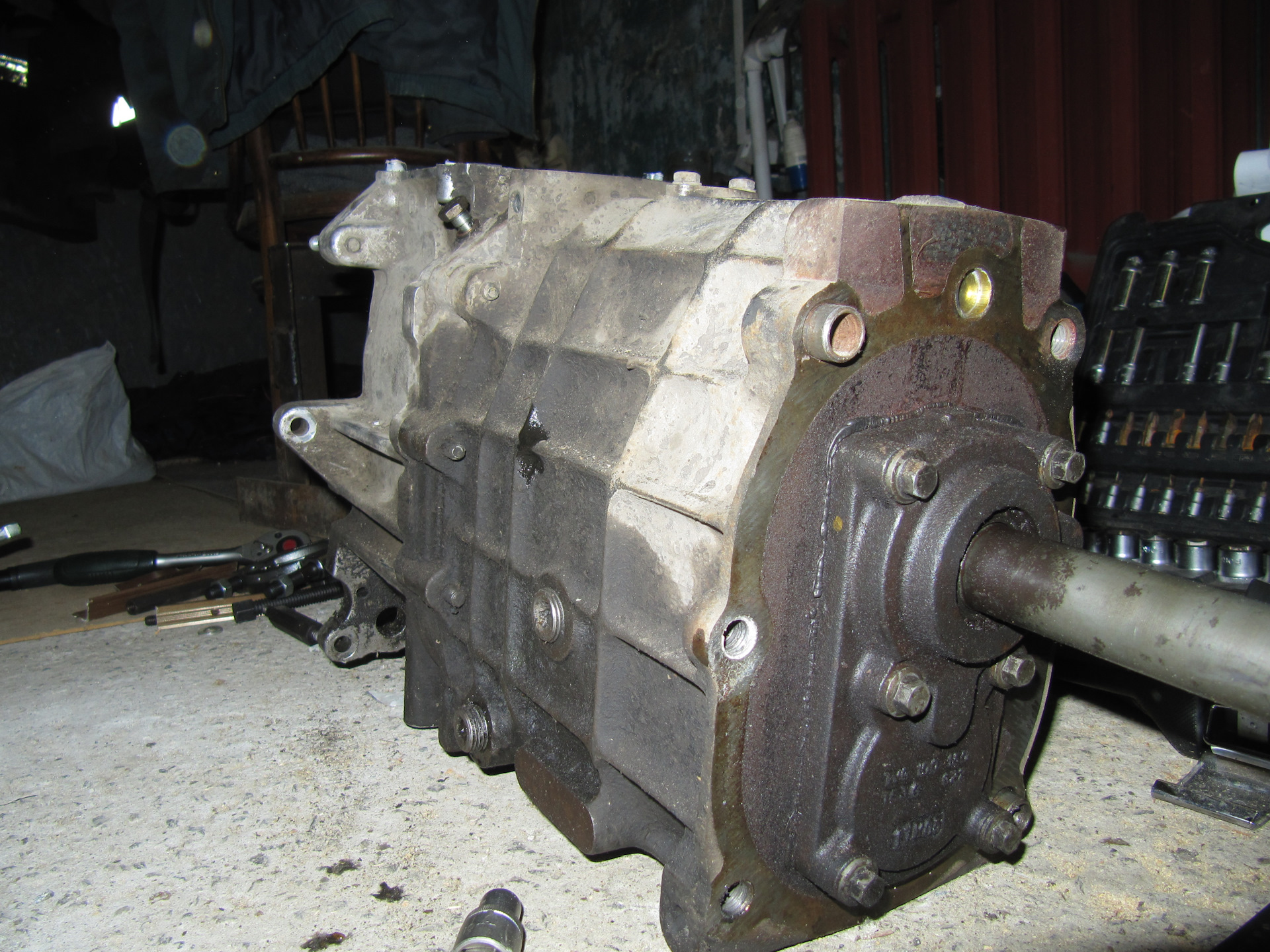

Контроль над числом дней практически утрачен. Но время потрачено не зря. Коробка и раздатка собраны. Вчера предпринял попытку водрузить коробку на место. Попытка неудачная. Как и прошлый раз, год назад, я не смог отцентрировать диск сцепления. Как и прошлый раз я сначала собрал коробку, а потом решил поставить его на место, не использовав в качестве приспособления для центровки первичный вал коробки. Обидно.
Вчера сделал две попытки отцентрировать диск. Первый раз когда собирал, второй раз после неудачной попытки. Утомился и решил отложить на субботу. Победа уже близка!

Приспособа для центровки точится токарем меньше чем за 5 минут :) буду в Коломне, могу попросить ещё одну забубенить и прислать )
Да я в курсе. Но в моем случае это беготни много. Буду мотать изоленту на трубку. Вчера время вышло, надо было сваливать. А так то да. Надо было заранее выточить.
Причем на скорую руку точится из дерева.
Из дерева на скорую руку это примерно так как я уже сделал. Подумал что примерно достаточно чтобы заскочило. Но что-то оно не хочет.
