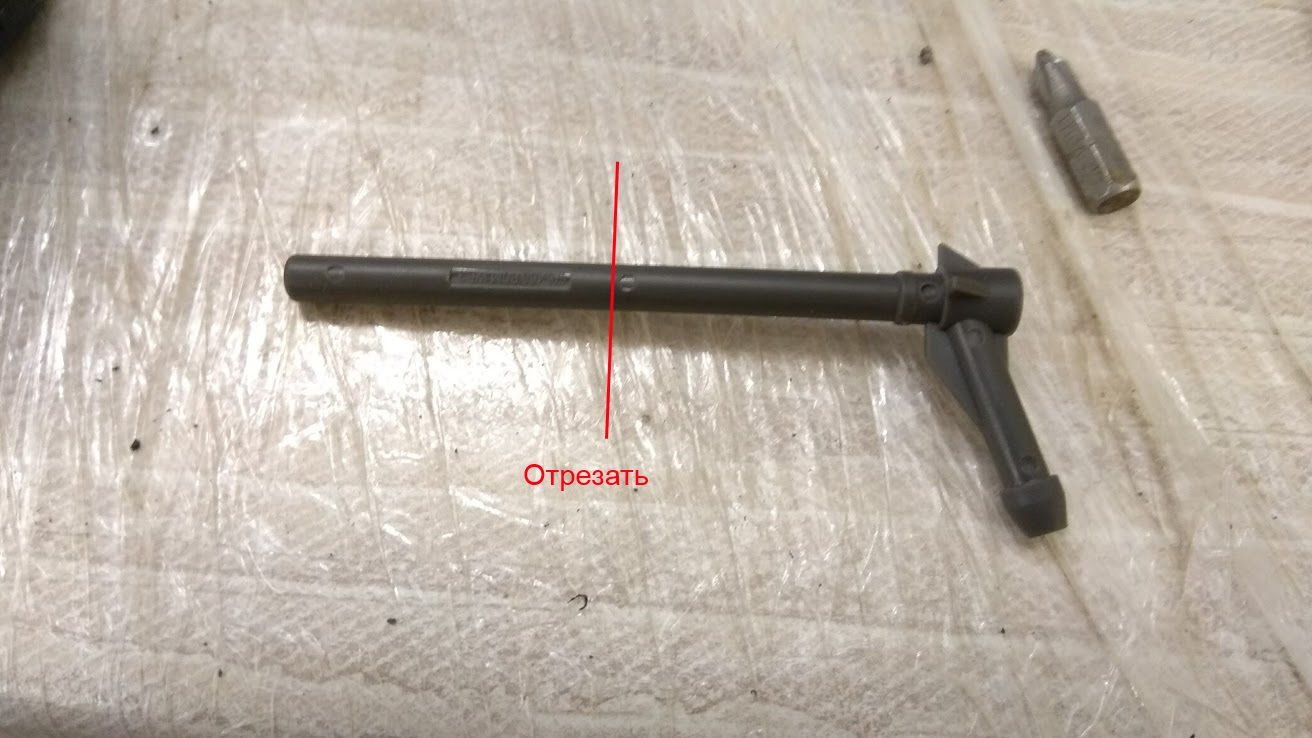

Для установки потребуется:
1) Форсунка омывателя цена 109р.
2) Пневмоклапан омывателя ваз2108 соатэ 28023741 цена 172р.
3) Клапан системы омывателя заднего стекла HYUNDAI/KIA 98886-29000 цена 57р.
4) Шланг омывателя стекла ваз 2метра цена 40р.
5) Тройник омывателя стекла отечественный цена 20р., при установки он сломался и я решил взять импортный и заказал тройник омывателя Toyota 85321-30080 цена 186р.(можно установить еще Mitsubishi M850641 цена 73р.)
Вот не большая инструкция по установке:

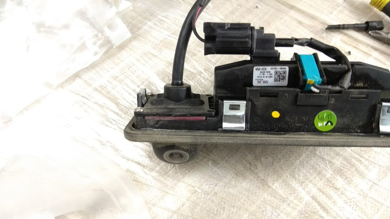

1) Снимаем обшивку задней двери (инструкция по снятию тут)
2) Снимаем ручку задней двери.

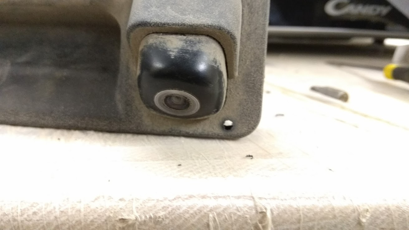

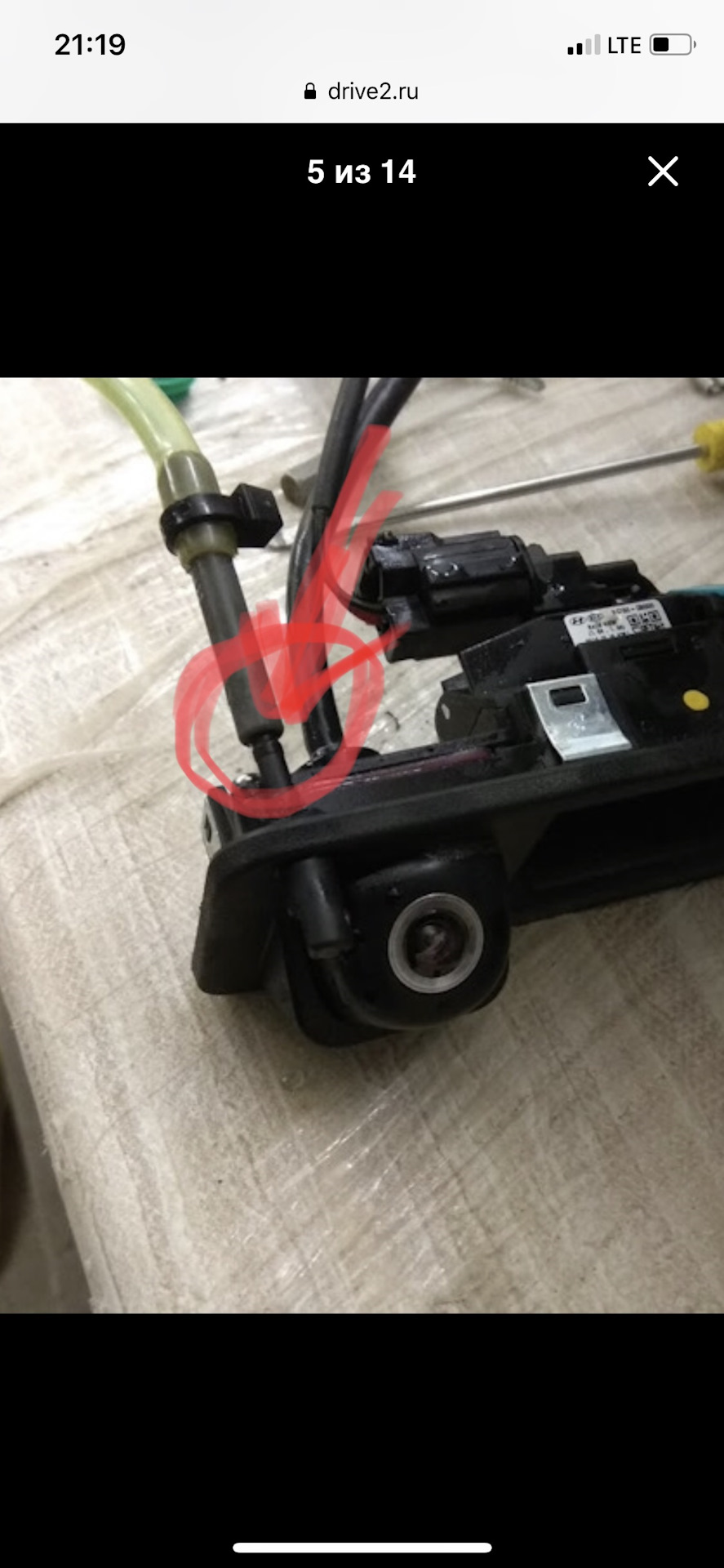

3) В ручке сверлим отверстие диаметром 3мм(может быть больше размер подгонял под форсунку).
4) Вставить форсунку в отверстие
5) Из за того что трубка у форсунки длинная часть, ее отрезать
6) Вставить трубку и подсоединить шланг, затянув хамутом

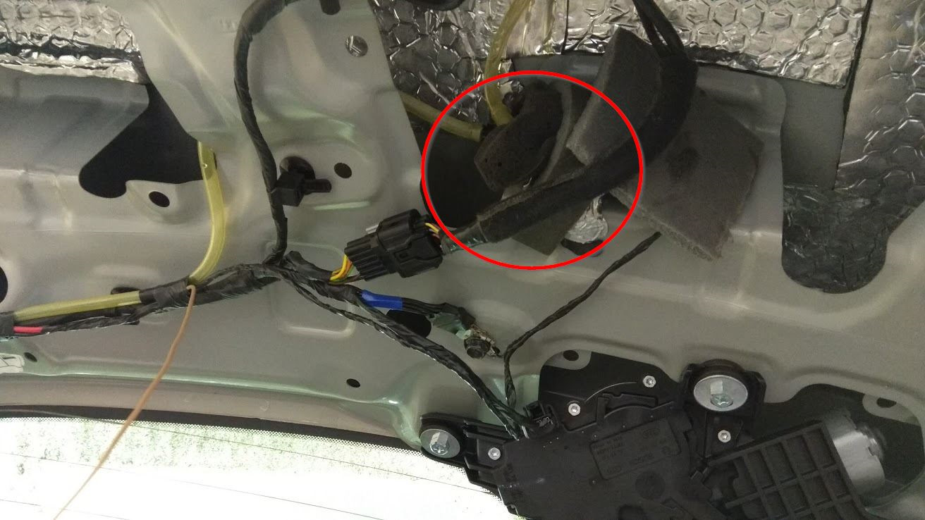

7) Установить клапан ВАЗ, я установил поближе к форсунке.

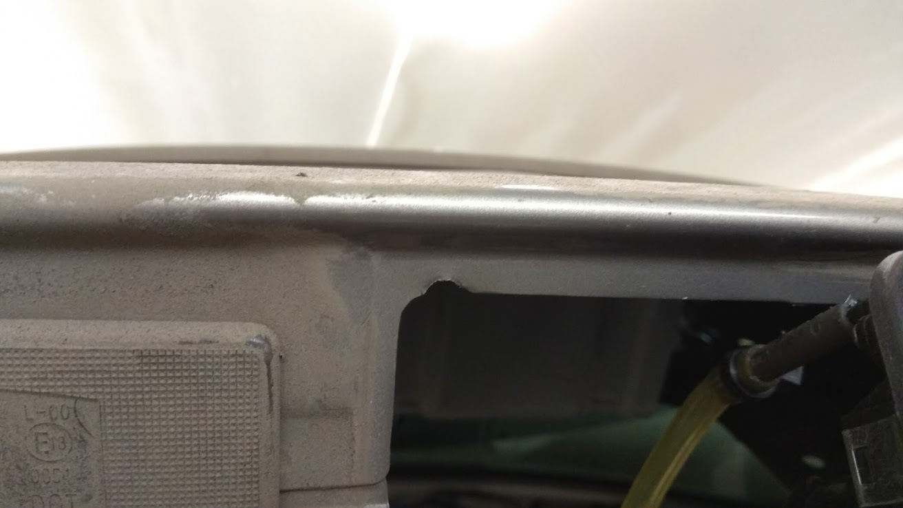

8) Установить ручку на место, но на место она не вставала и все таки пришлось немного подпилить металл, место спиливания подкрашено и посажено на герметик.

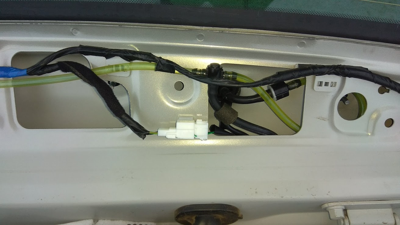

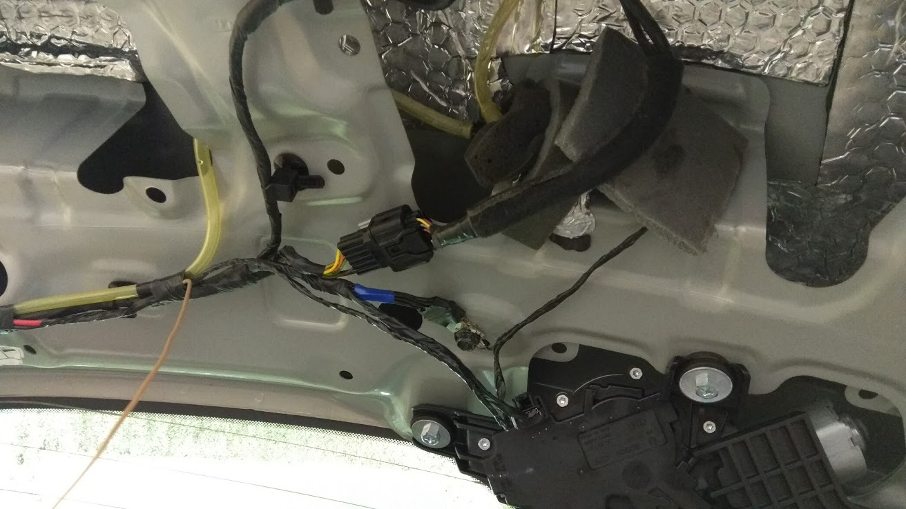

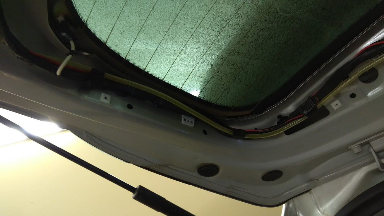

9) Пробросить питание клапана от заднего хода, самый сложные этап. Придется разбирать левую обшивку багажника (что бы разобрать надо вытащить все вещи из багажника и запаску, но не все так плохо при установки розетки в багажник я минус брал с передней части салона и по проводу прокидывал и из за этого насос хуже качал, в этот раз я за одно исправил эту проблему). В месте выхода пучка проводов из салона стоит резинка и в этом метсе можно взять питание, подсоединить к синему с оранжевой полосой проводу(обязательно проверить, так как такой же провод питает заднюю противотуманку).
10) Прокинуть шланг к форсунке омывателя заднего окна.

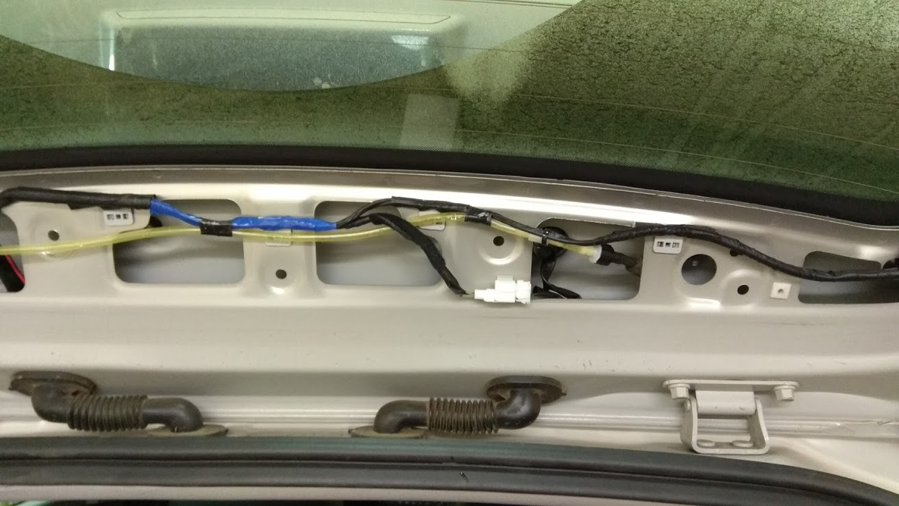

11) Через тройник соединить все шланги. При испытаниях сломался отечественный тройник, пришлось заказывать импортный, из за этого окончательная сборка отложилась на 3 дня. На будущее лучше сразу же заказывать импортные компоненты.
12) Собрать все в обратном порядке.

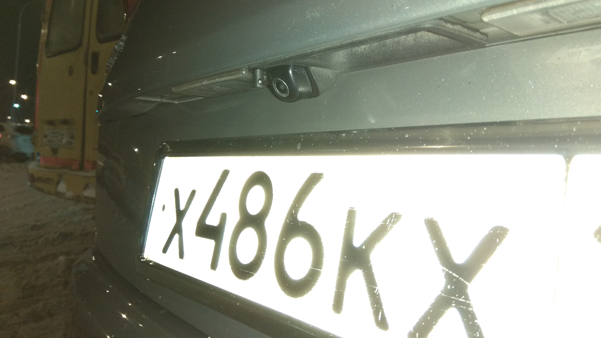

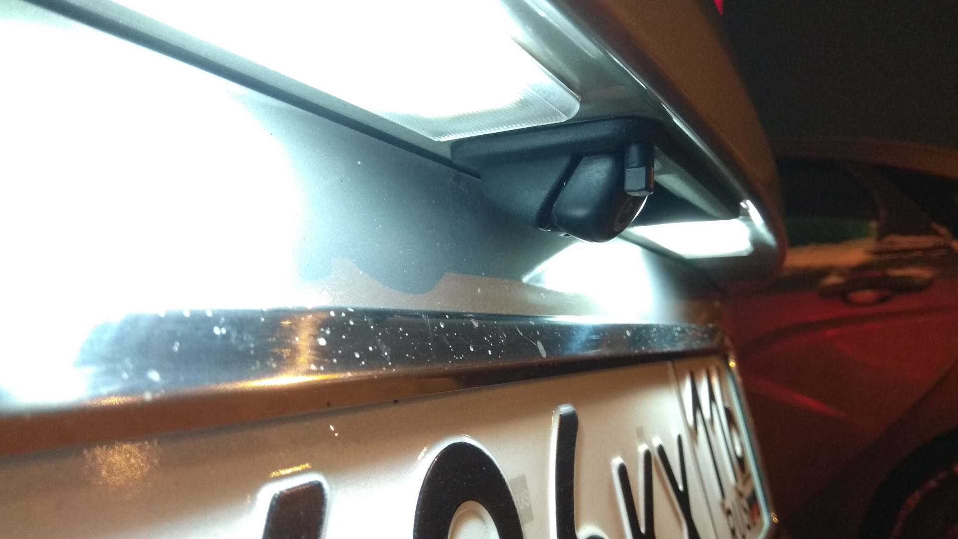

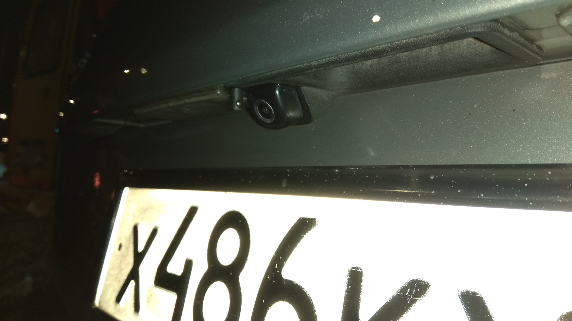

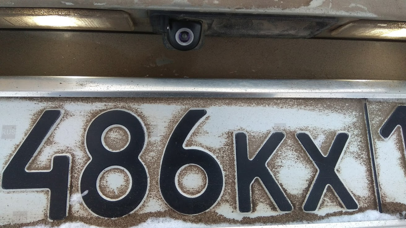

Вот как моет камера:
На видео слева видно форсунку, не критично.
Конечный результат мне понравился, так как выглядит не "колхозно", прямо как заводская!

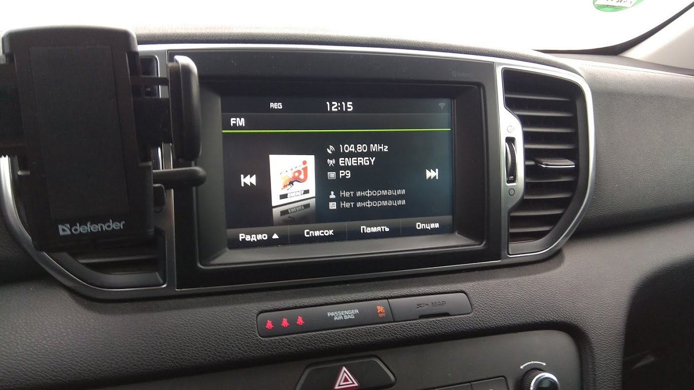

Еще сегодня по инструкции установил логотипы на радиостанции, смотрится прикольно.
Жаль что не все станции вещают с RDS и не получится на все станции поставить логотипы.

Добрый день. Подскажите пожалуйста, 2 части омывателя за счет чего фиксируют друг друга когда вставлены? Вставляются с натягом?
Подскажите, а в форсунке сама металлическая писалка двигается? Например если не под тем углом пластиковое основание приклеил.
Да двигается. Иголкой можно сдвинуть
Друг а у тебя на первом фото трубка и жиклер.они вместе к комплекте шли или жиклер который брызгает на камеру ты отдельно покупал?
Это комплект
блин заказал а пришла трубка одна без жиклера
Обращайся продавцу, видимо не комплект

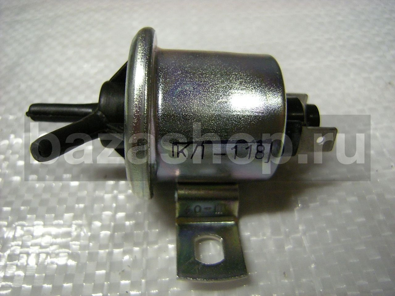

А что тогда вазовский клапан делает? Я подумал он переключается либо на стекло либо на камеру при включении заднего хода
Он открывается когда работает дворник, если задний ход не включен тогда брызгает на стекло, если включен задний ход то на стекло и на камеру!

Привет, у меня вопрос по форсунке у тебя плотно оделась трубка на неё ?у меня один щелчек и все дальше не идёт и крутится это норм или сильнее нужно садить?
Я уже и не помню давно делал. Вроде бы на один щелчок

Подскажите, а вы установили обратный клапан 98886-29000 между форсункой и пневмоклапаном?
Этот момент я не очень понял.
Я подключил к дворнику, а клапан поставил что бы меньше воды в бачек утекало!
Я может не так спрашиваю?
RusssG

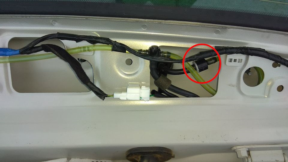

Я не увидел на картинках обратный клапан, где он установлен?
На фото видно только обратный клапан на омывайку заднего дворника.
Обратный клапан вот тут
Это же на омыватель заднего стекла?
Его там разве не было?
А на омыватель камеры обратного клапана нет?
Нет его там нет, там просто пластиковая трубка!
IvanTDI
Электро клапан вот тут
Я в первом сообщении и спросил есть ли обратный клапан между форсункой и пневмоклапаном?
А нет не установлен!
Вот я и подумал, что если его там поставить, то при включении заднего хода с форсунки капать не будет;)
У меня электро клапан открывается при включенном заднем ходе и при работе заднего дворника!
После переделки капать перестало?
капает если только когда включаешь задний ход и идет дождь на улице (срабатывает автоматический задний дворник). Но это не так критично!
А если подключить только от заднего хода, но с обратный клапаном, то по идее подкапывать вообще не должно?
вполне возможно не проверял, попробуй!
Снег растает и в мае займусь).
Спасибо!
Пожалуйста, если что обращайся!

Это только если на нее смотреть в близи так ее дажп не видно
Ещё с изготовление заморочки, а эту просверлил и забыл
Чтобы ни чего не сверлить нужоо изогнутую трубку как в моем случае
Да именно так, но у неё вид не очень!
А если что бы не резать кузов, отверстие под форсунку просверлить немного ниже, я думаю, что все равно омывать будет, ну может я ошибаюсь.
И ещё на счёт клапана, ну обычно когда стекло грязное то и Камера грязная и все на оборот, Иресть омывать камеру без стекла нет смысла. Ну это мое субъективное мнение.
Там мешает корпус камеры, а его я не решился сверлить, потеряется герметичность. Без клапана вода будет уходить через форсунки!

А что за клапан ?
Вазовский электро клапан
