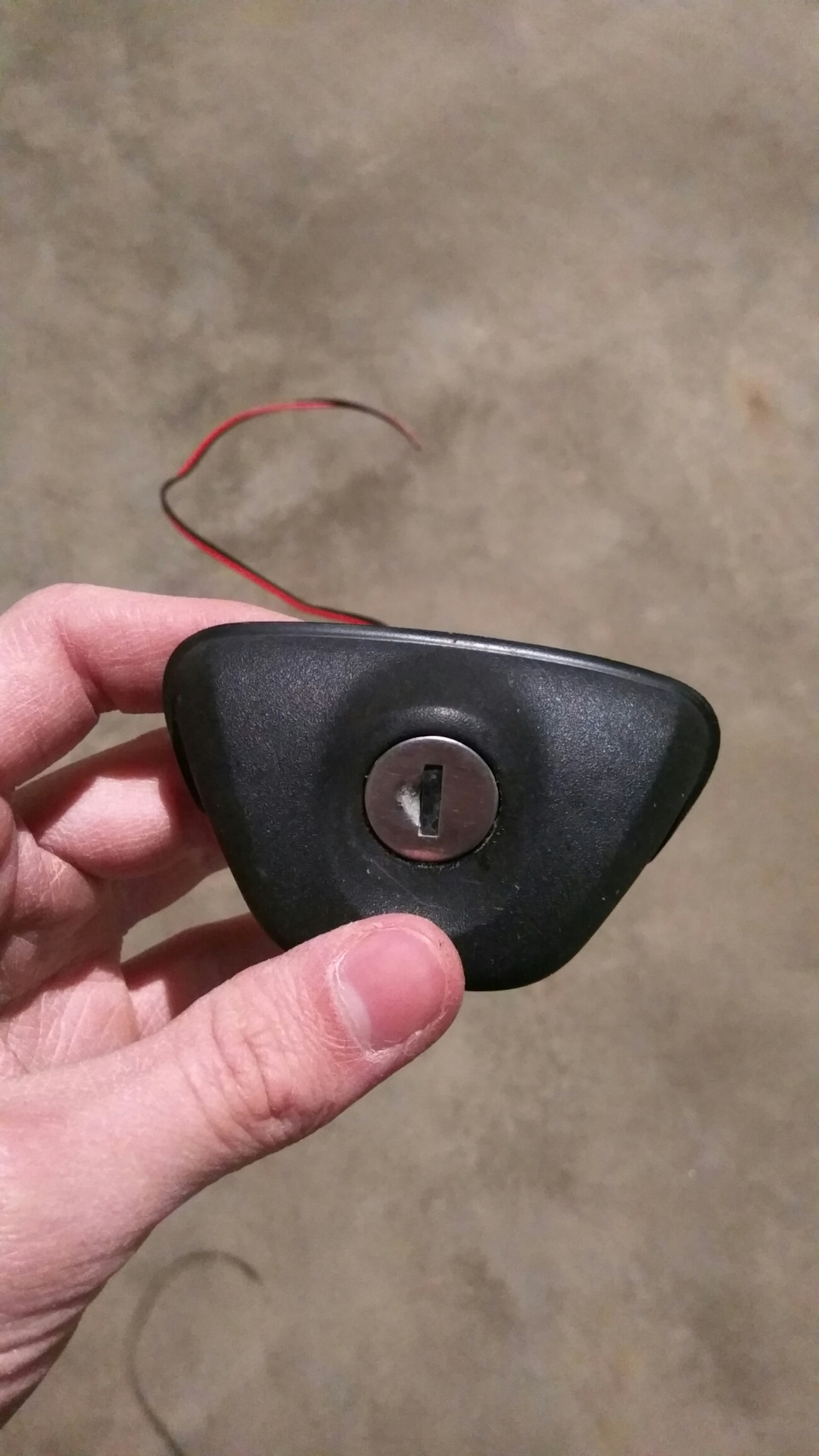

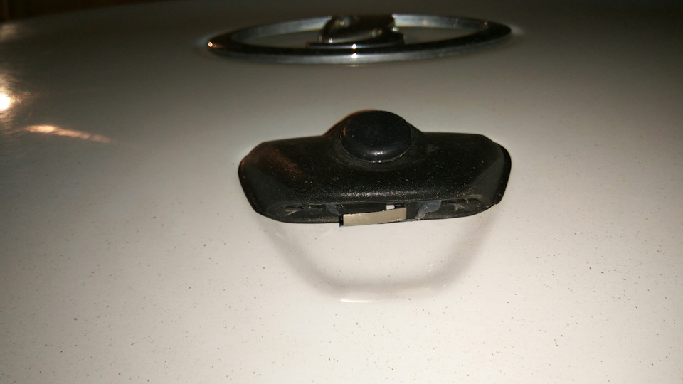

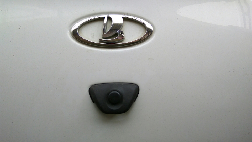

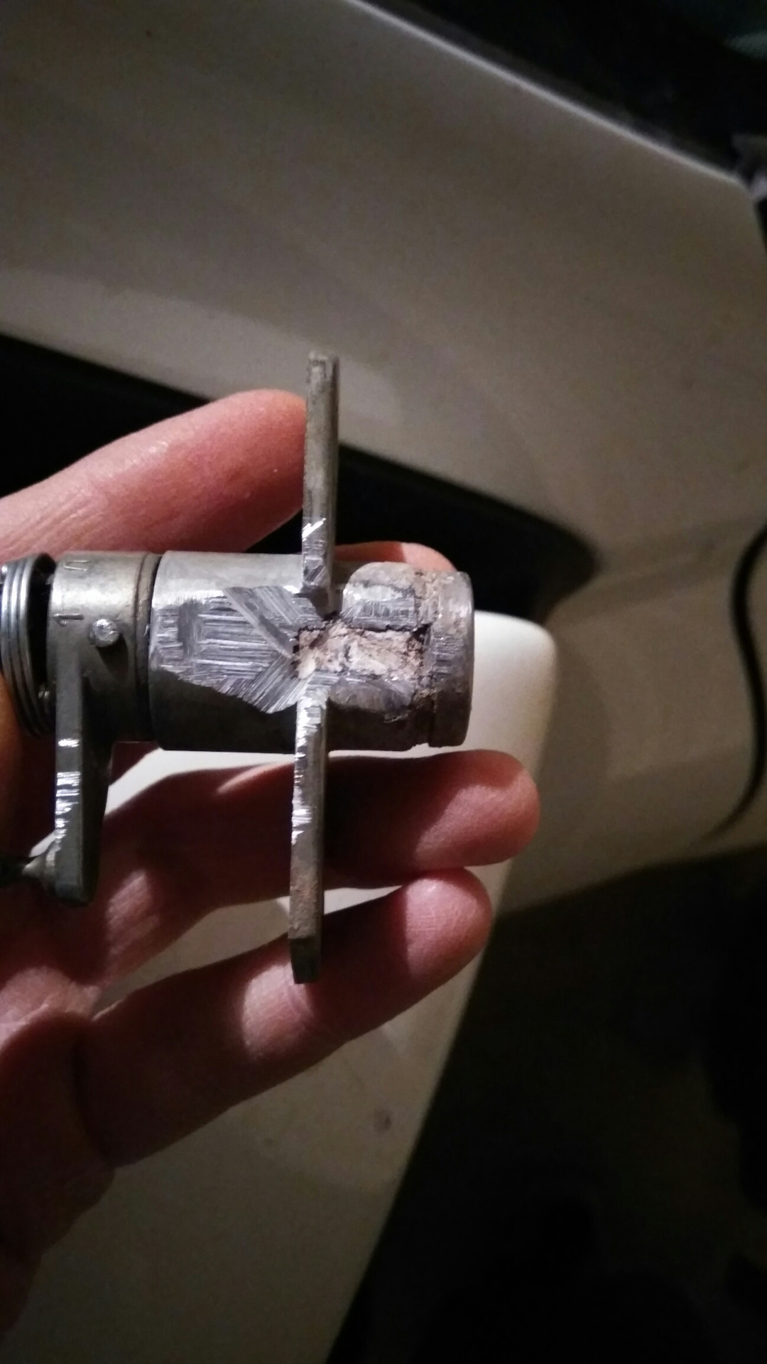

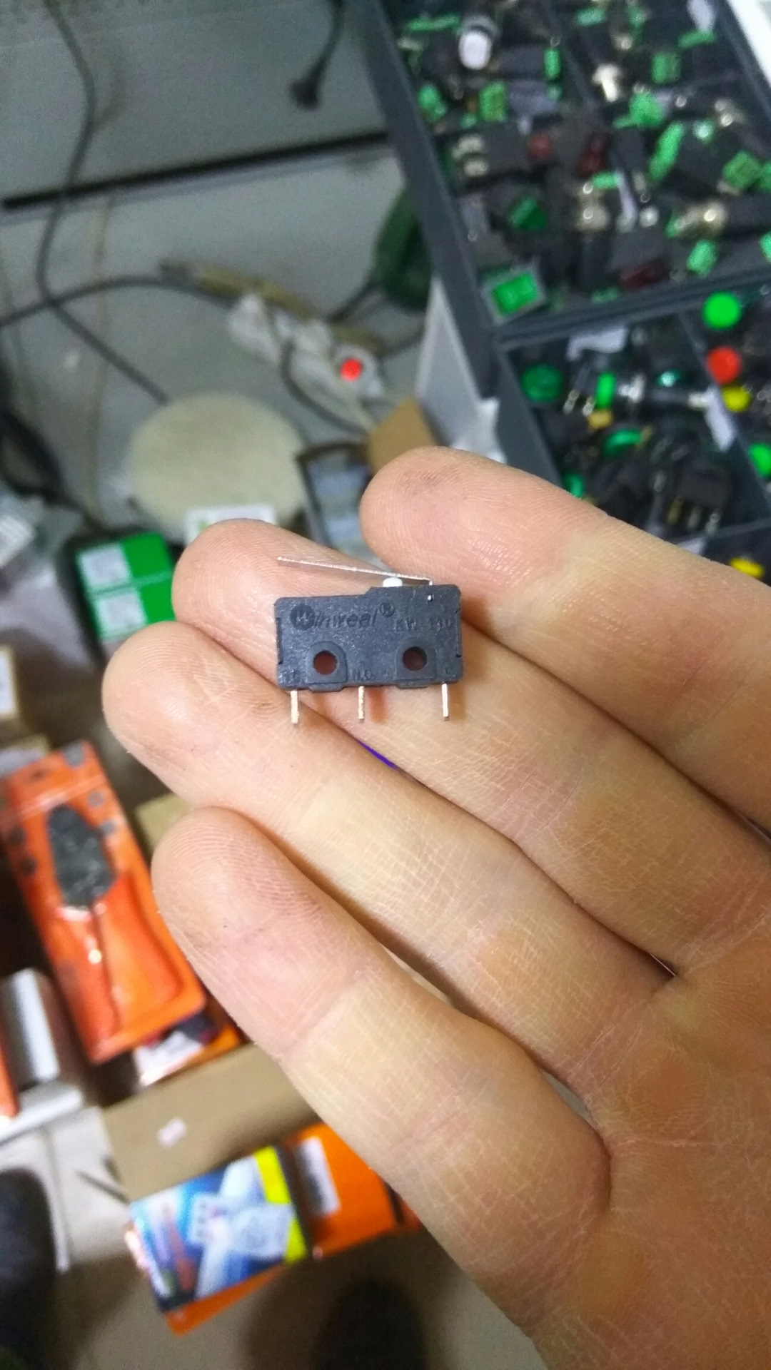

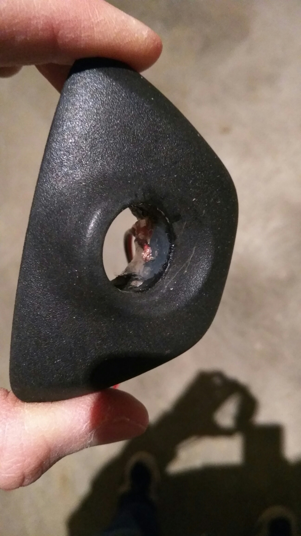

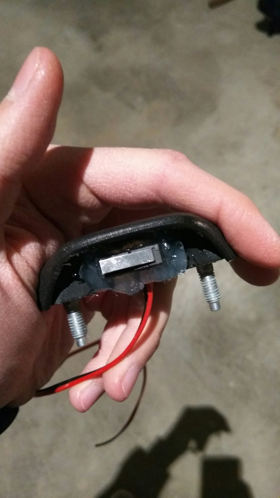

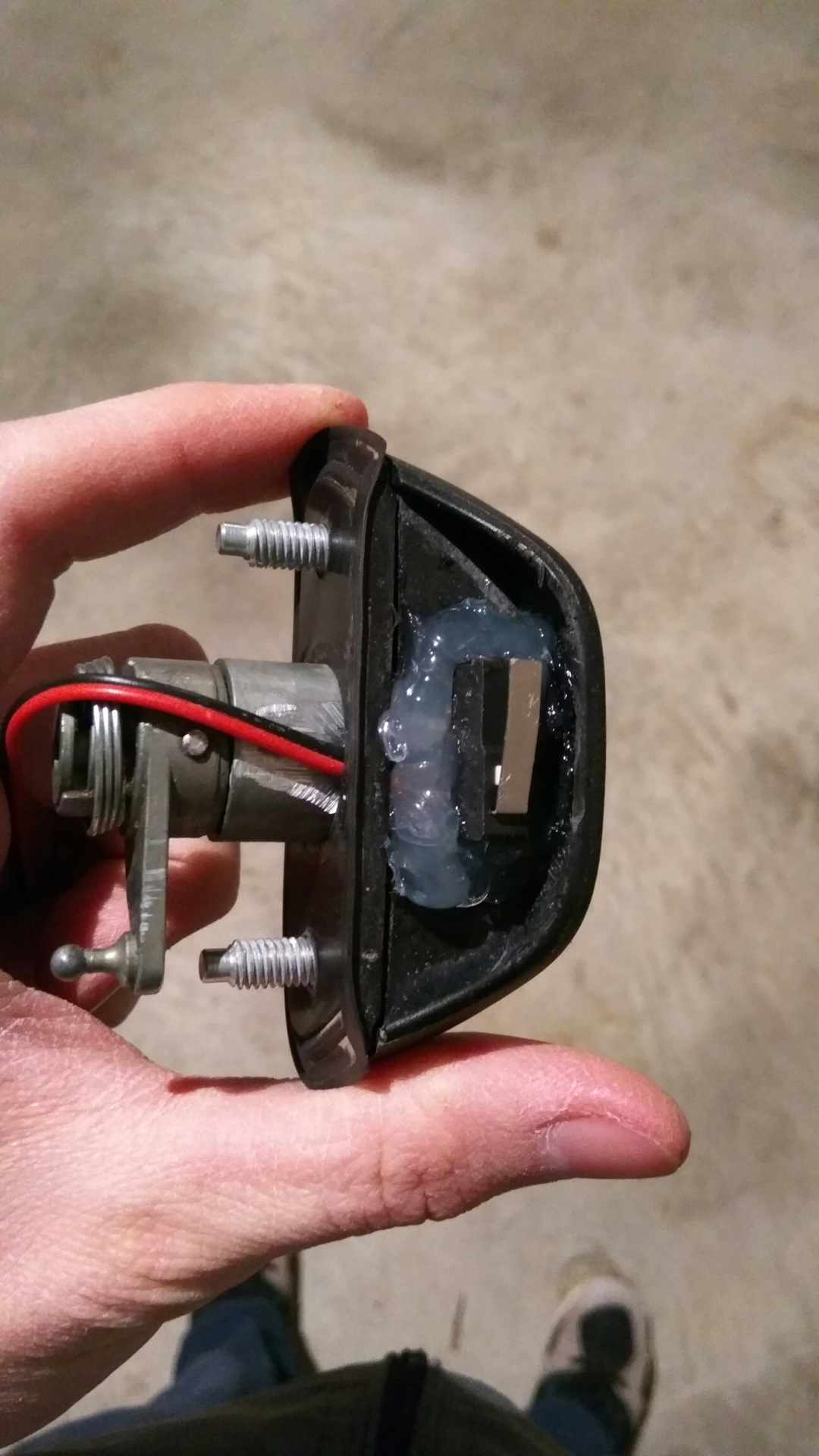

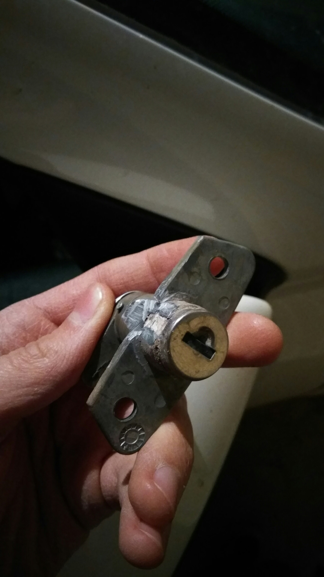

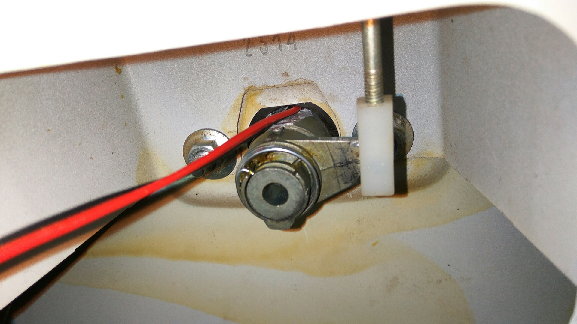

Давно Хотел себе такую кнопку, посадил ее на герметик все норм работает, запитался от уселка, поехал к электрику и отключил концевик багажника сигналки чтоб не орала когда машина на охране. Мог открывать и с пульта сиги но для меня была необходимость именно в этой кнопке так как с грязными руками по работе не хочется лезть в карман за ним. Для тех кто будет писать может любой открыть, украсть там что то и т.д. объясняю хотел именно такой вариант и сделал, не боюсь что может кто там что то украсть так как машина ночью на улице не остаётся и вообще у нас очень редко встретишь кражу, никто не знает что у меня там кнопка корме вас конечно ) если что то не понятно можете спросить…

Жаль потраченых усилий. Вылетет кнопка очень скоро без изоляции. Для примера посмотри как у меня сделано, когда выбьет переделай так и будет тебе счастье.
Так у тебя там нет никаких пояснений, а такую кнопку у нас не найти. На данный момент прошло не мало погодных условий и безконтактных мойек, все норм работает…
Как говорится "Еще не вечер".
Я так понимаю что микрик не влагозащитный. Изнутри та он залит герметиком а с наружи всё равно есть куда влаги и грязи просочиться. Как машину мыть теперь да и атмосферные осадки с грязью на дороге ни кто не отменял. На него надо хотя бы кожух резиновый а лучше взять кнопку от какой ни будь иномарки где это уже реализовано.
Мыл керхером и снег был и слякать, все норм работает, просто это самая маленькая кнопка была что я смог найти у себя в городе. Если дальше больше будет мучать, заменю…
Главное чтобы на охране не открывался что б
Нормуль
ИМХО: всетаки стоило подцепить через пару реле на сигналку: -попроще — работает только при снятой с охраны
-посложнее — отложенное срабатывание (реле времени) — минут 5-10 вполне хватило бы на забросить вещи в багажник и захлопнуть…
А так — идея огонь! (будет летом время — обязательно "украду" себе идею и исполнение., но через реле — попроще.)))
