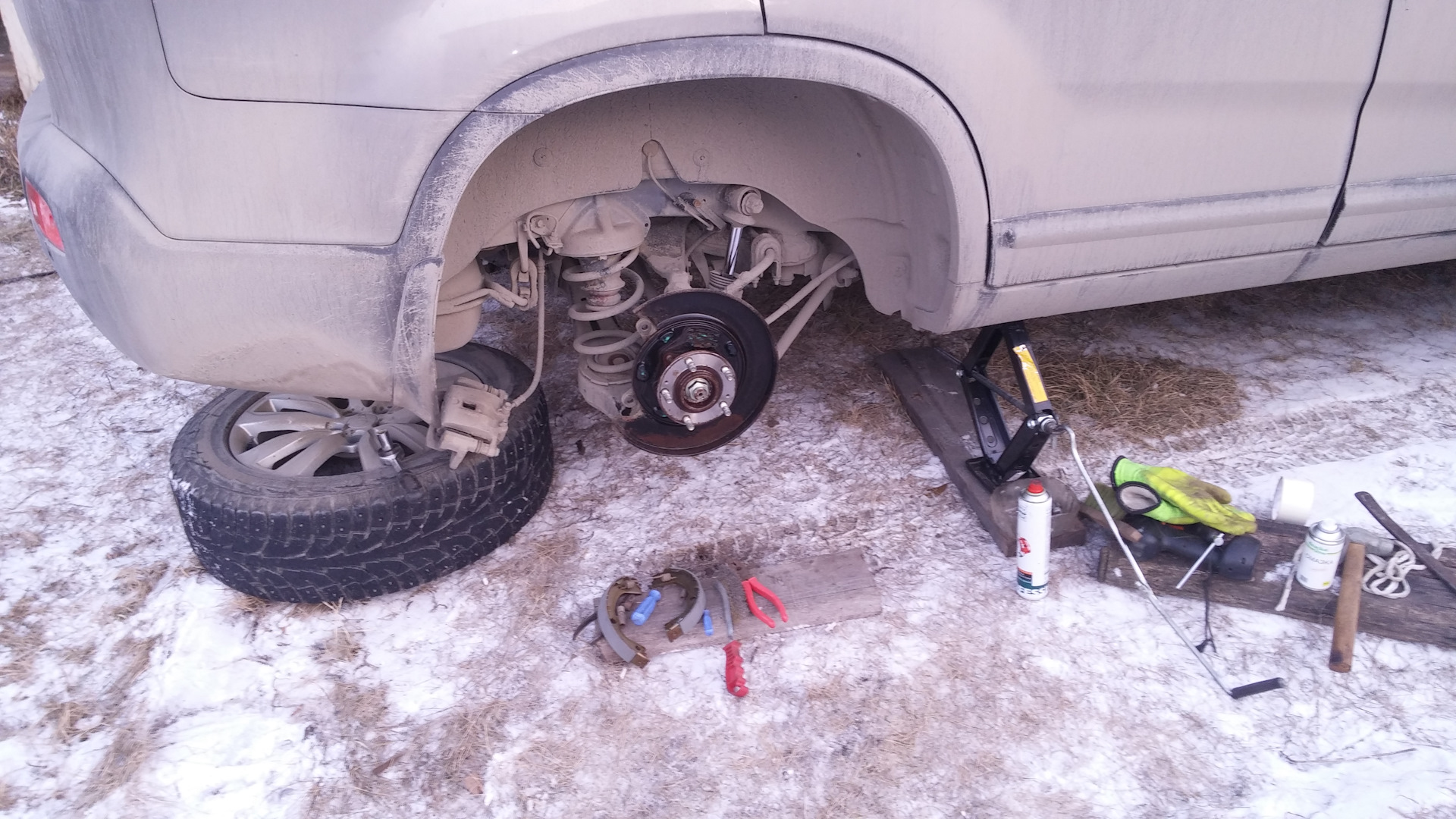

8. Рабочее место

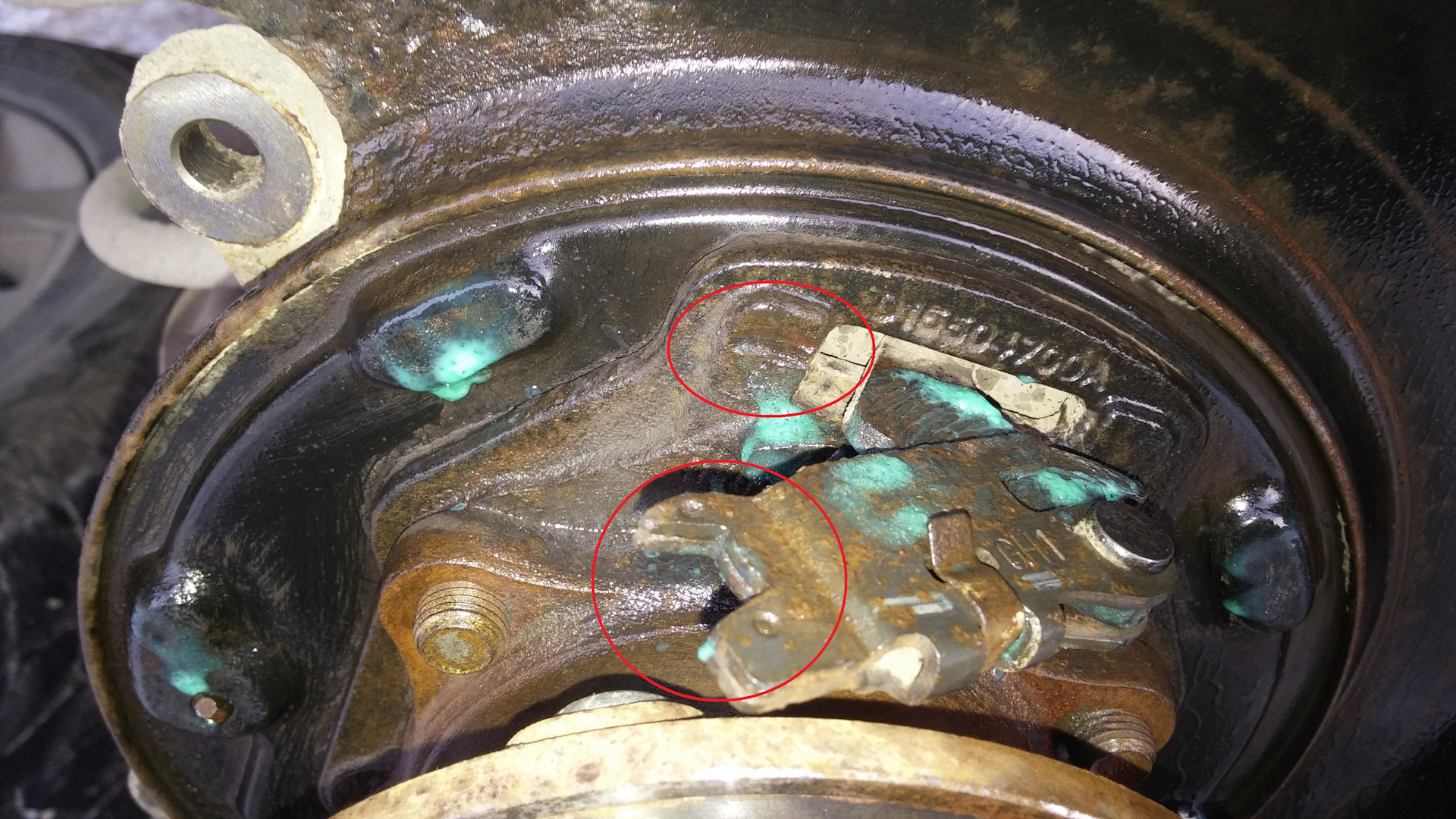

В пункте 9 выделил деформированную вилку и вмятинку, думаю надо забить.
