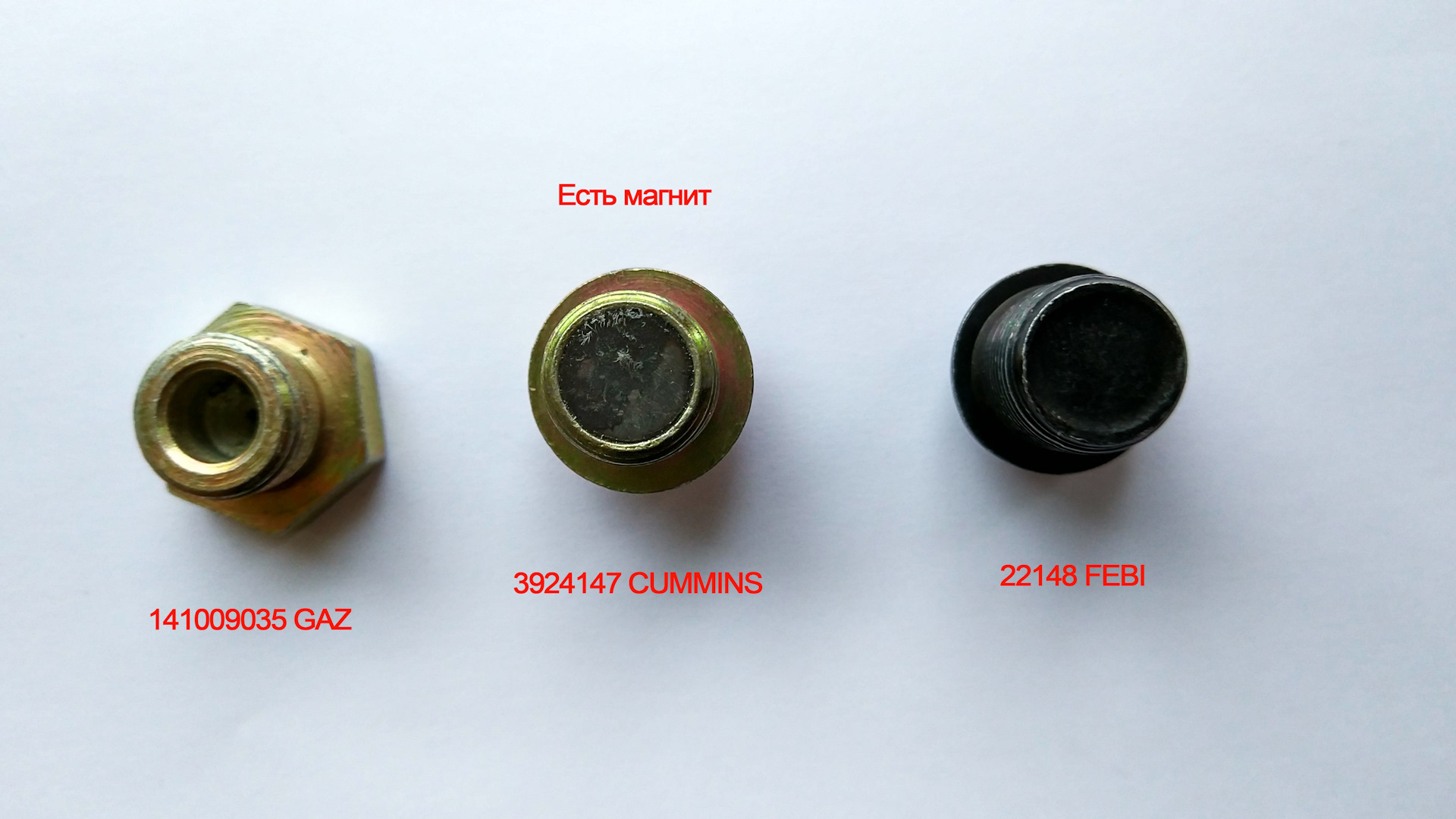

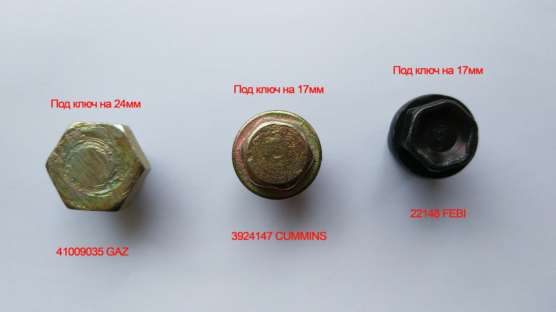

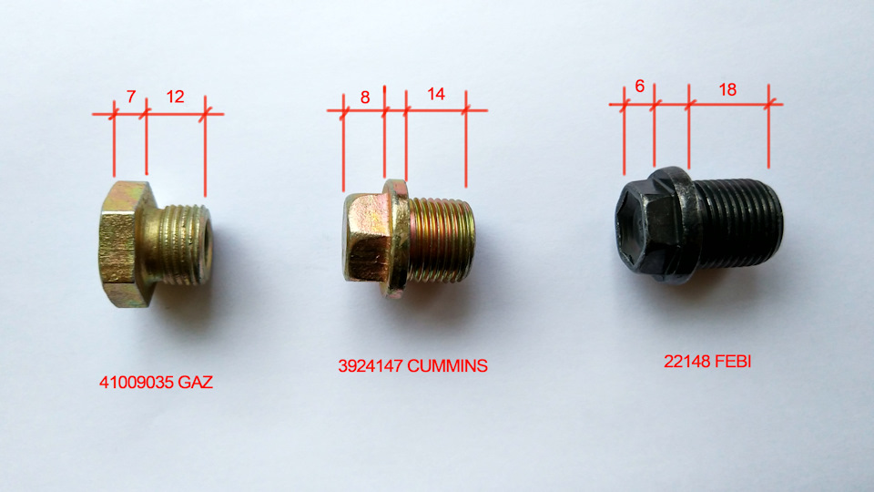

Уже второй раз при смене масла сталкиваюсь с проблемой откручивания сливного болта (об этом писал ранее). У шестигранника болта слизываются грани и чтобы его открутить приходится наваривать гайку под больший размер ключа. У оригинального болта резьба М18 шаг 1,5, шестигранник под ключ на 13мм. По совету Александра (Yoban) я решил подобрать по параметрам похожие болты. Остановился на трех болтах (от Volvo, ГАЗ, и KIA). По качеству изготовления больше всего понравился FEBI от Volvo. При следующей замене масла хочу поставить СUMMINS, так как он с магнитом и более высоким шестигранником.

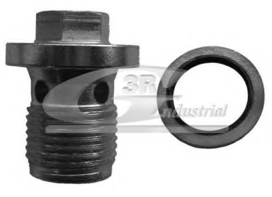

На прошлой замене поставил неоригинальный болт с оригинальной резиновой прокладкой. Затянул хорошо.
Сегодня при замене масла обнаружил что защита в масле. капает из под болта.
На оригинальном болте есть специальная выемка для прокладки, а на новом болте её нет.
На оригинальном болте выемка для слива масла, я думаю на герметичность прижатия шайбы она никак не влияет. Скорее всего причина подтекания масла в другом.
у меня боль подругому выглядел. без дырки этой. просто углубление на шайбе под прокладку.
может у меня уже не оригинал стоял…

21096 Febi
На дизель он не подойдет
Оригинал дорогой, не помню сколько стоит, я брал аналог Febi, за 500 руб, болт как дуршлак просверленный, чтобы удобнее сливать было, болт потому что вкручен по горизонтали

Шестигранник под какой ключ?

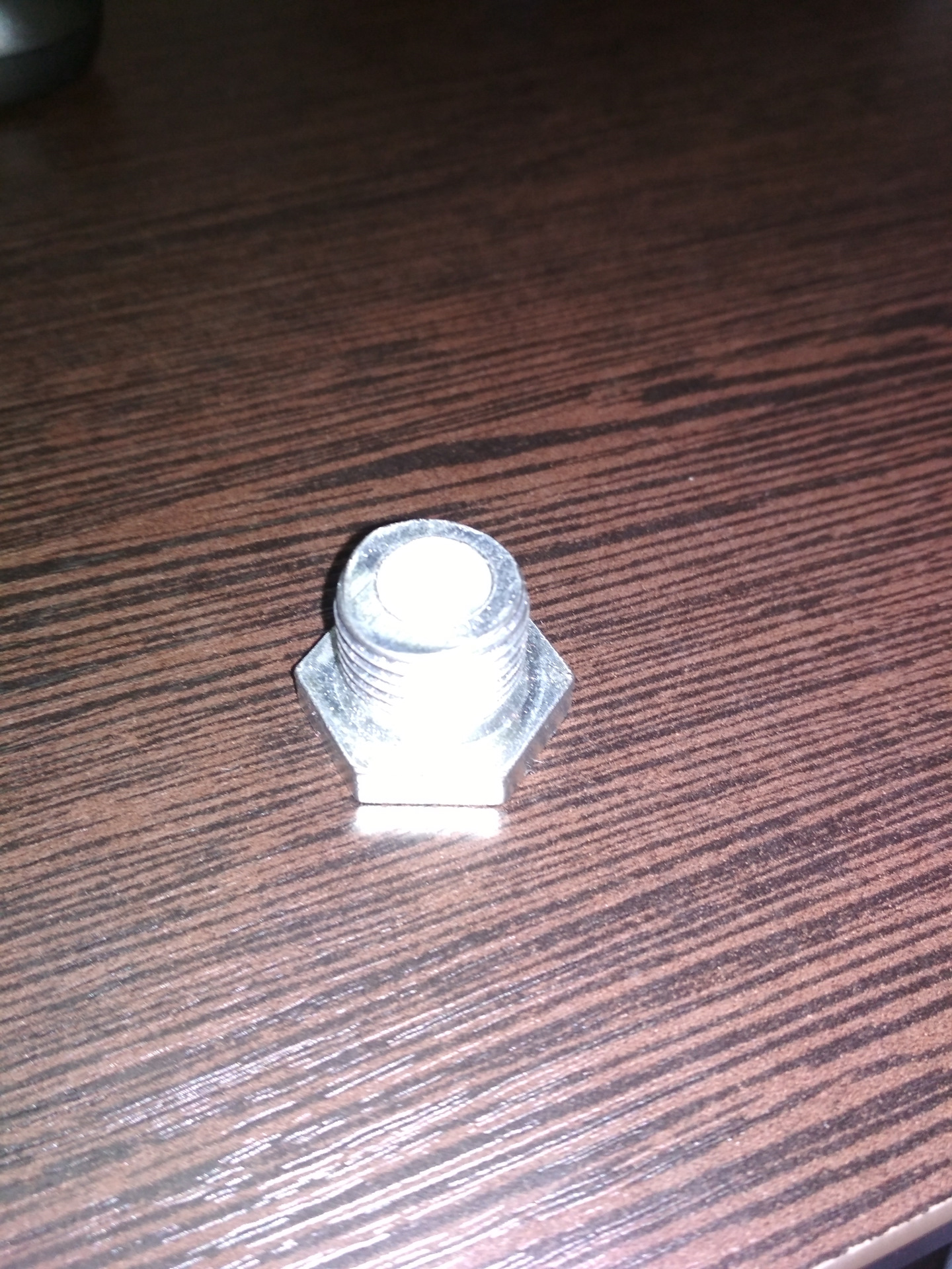

От газ я никак не попробую, извиняюсь, на этих выходных попробую исправиться)
От Газ точно подойдет
поддон в гараже лежит чего не попробовать то, когда есть)
ну и?)
