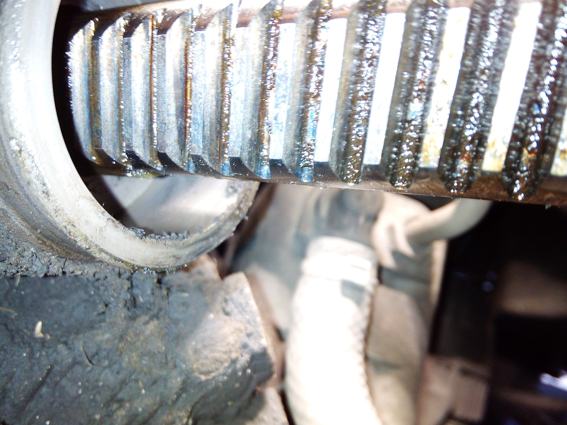

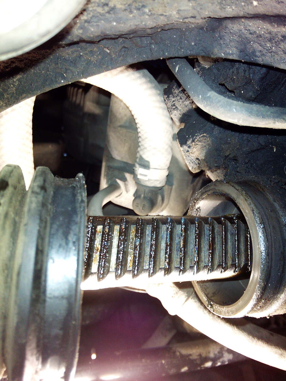

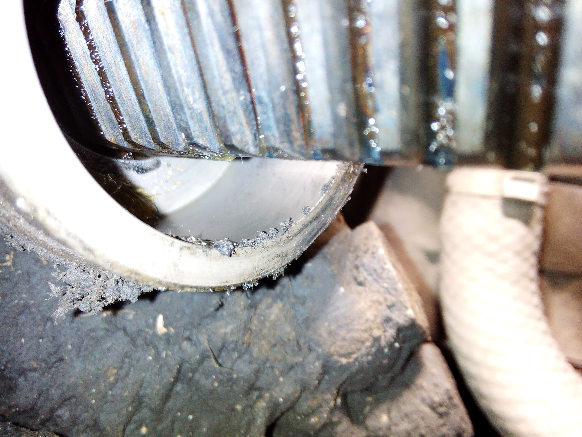

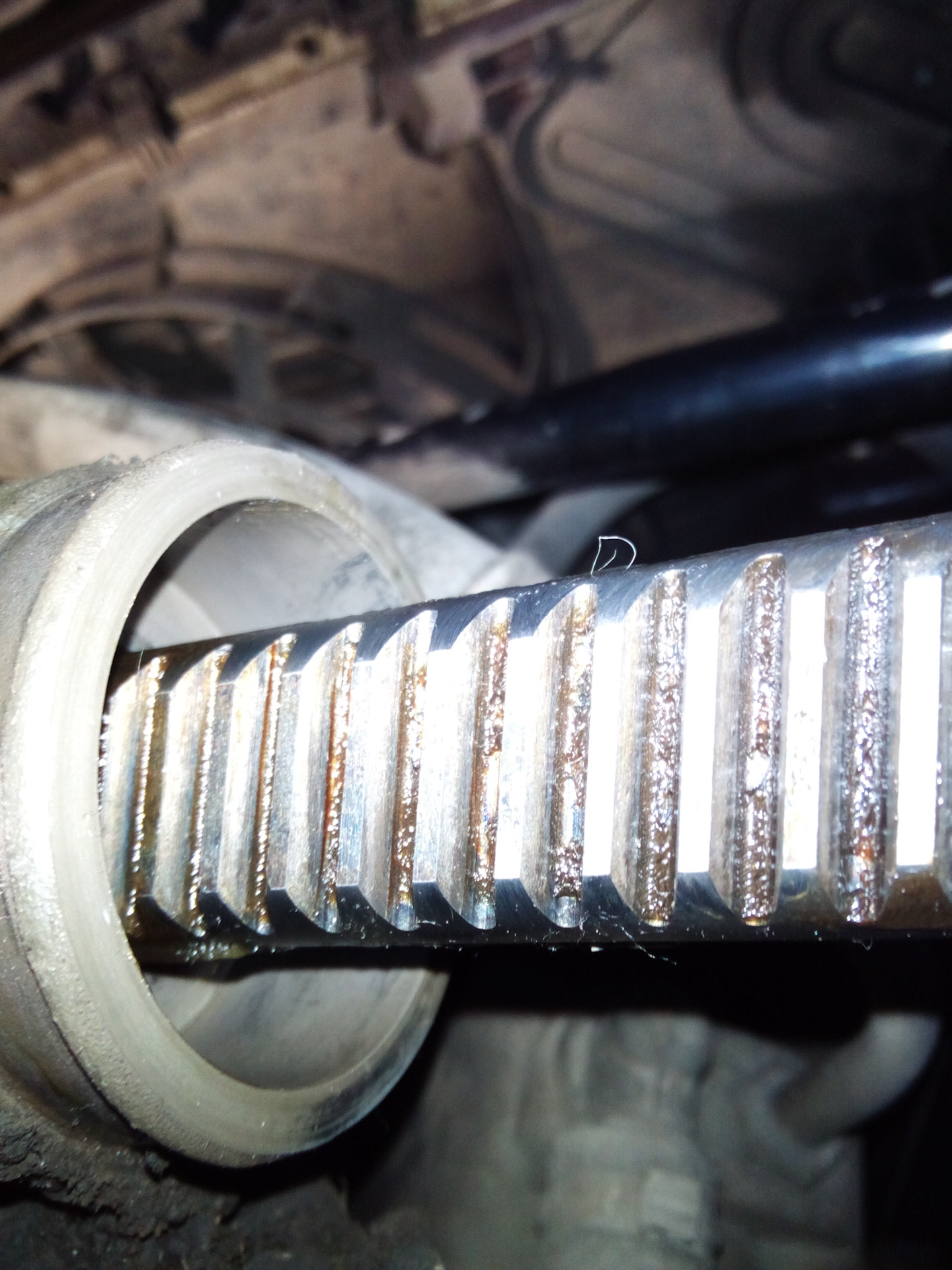

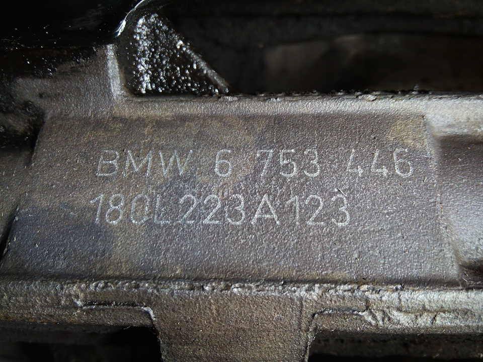

Сегодня подразобрался со своей рейкой немного
Рейка как оказалось TRW
Снял пыльник. Проверил шлицы, вроде как живые.

Ремкомплекты и подшипники от рейки ZF на рейку TRW не подходят.
Вот № ремкомплекта на TRW — 15598514

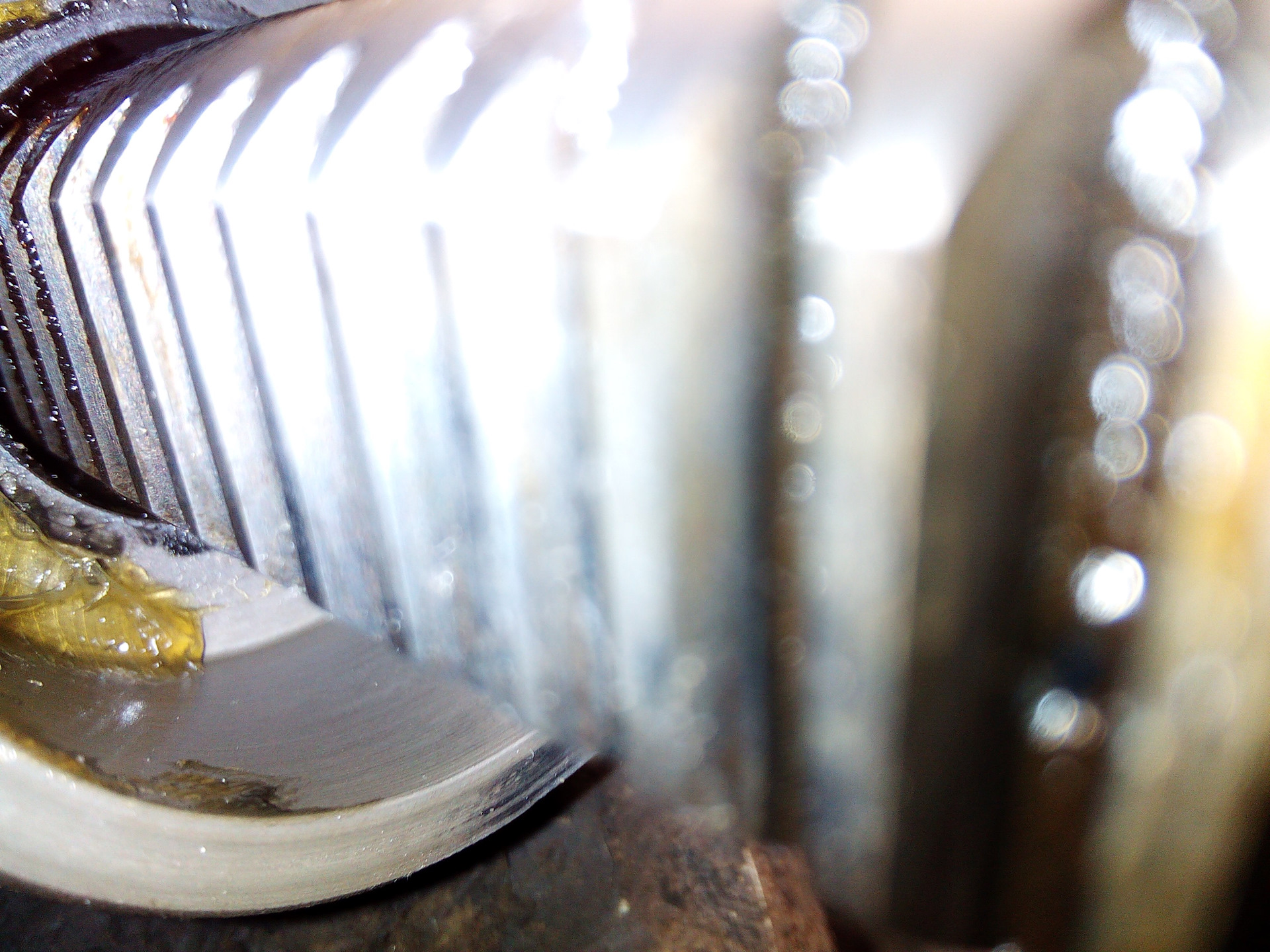

Сделал фото шлицов, вроде выработки нет.

Так если зубы целы то люфт у тебя не должен быть большой
Только если подшипники на червяке совсем умерли
стучит хорошо в червяке. после подтяжки рейки стало лучше. в принципе. но руль не такой легкий как раньше.в повороте возвращается, но не до конца. не до центра. на не заведенной машине, слегка качая рулем колеса сразу реагируют.
Тогда червяк в норме
