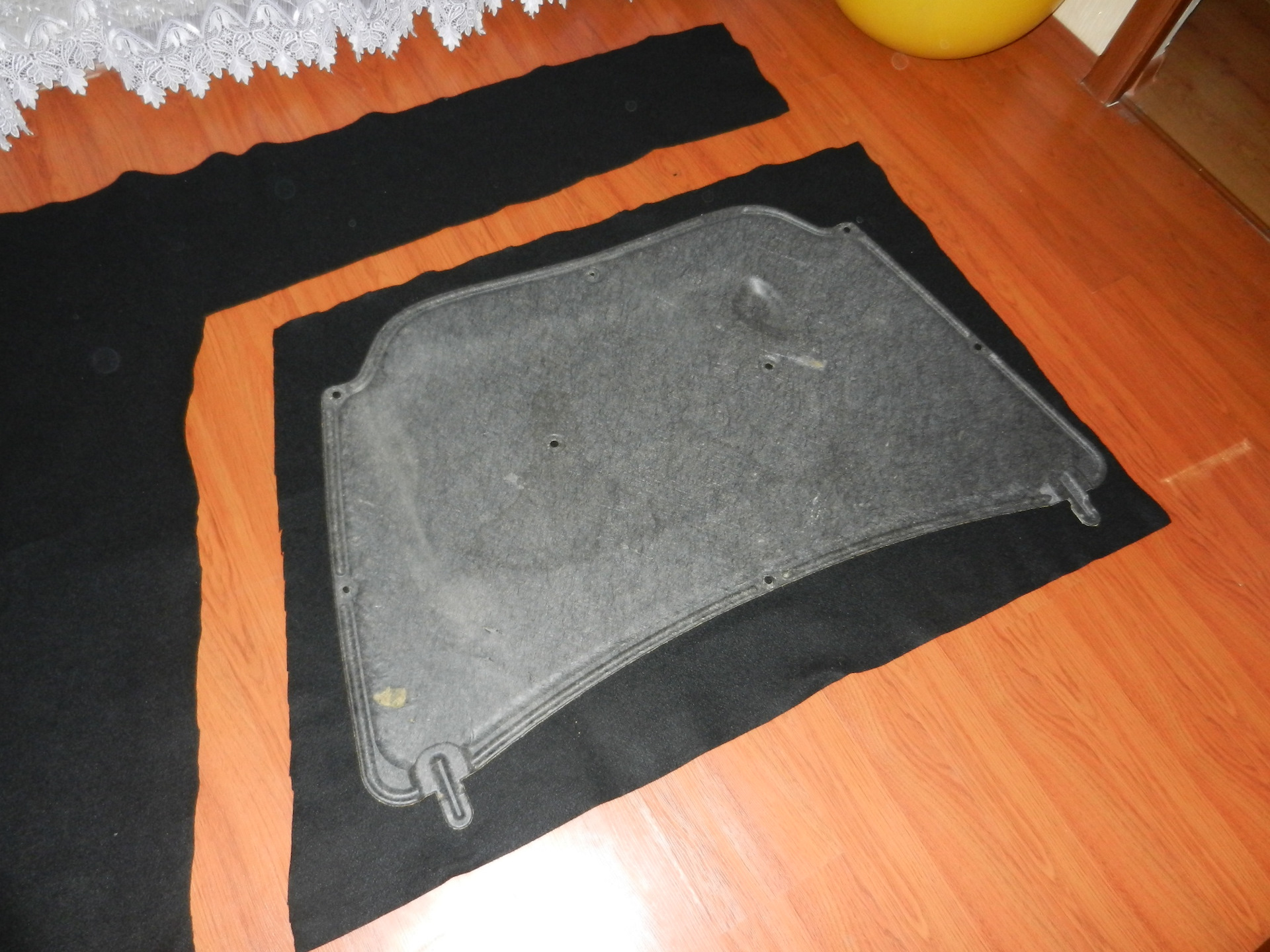

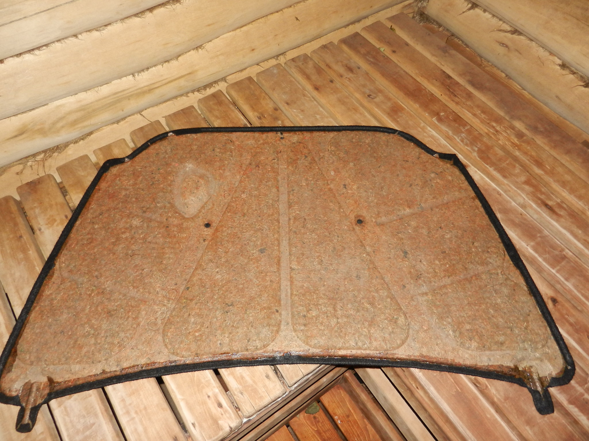

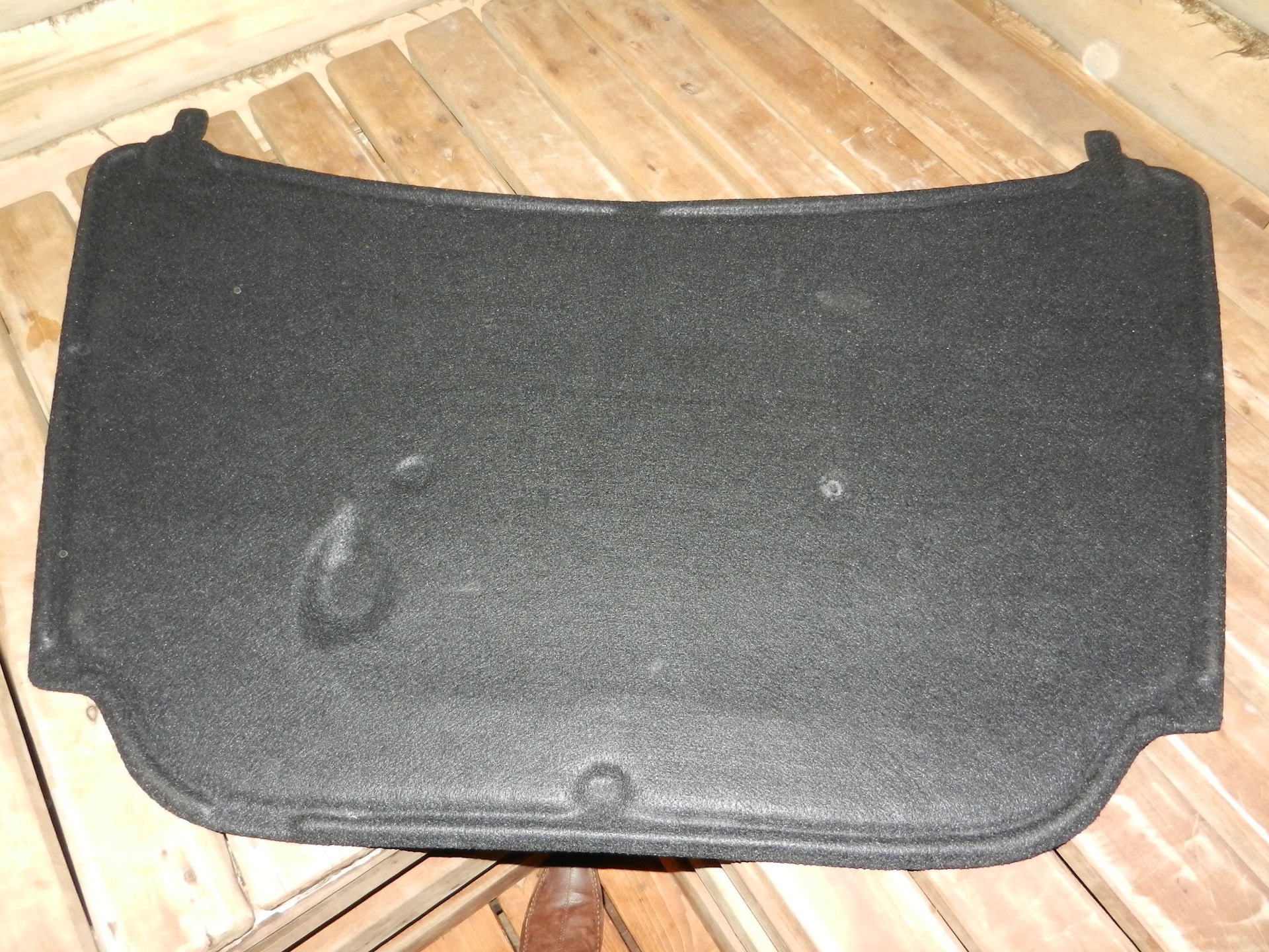

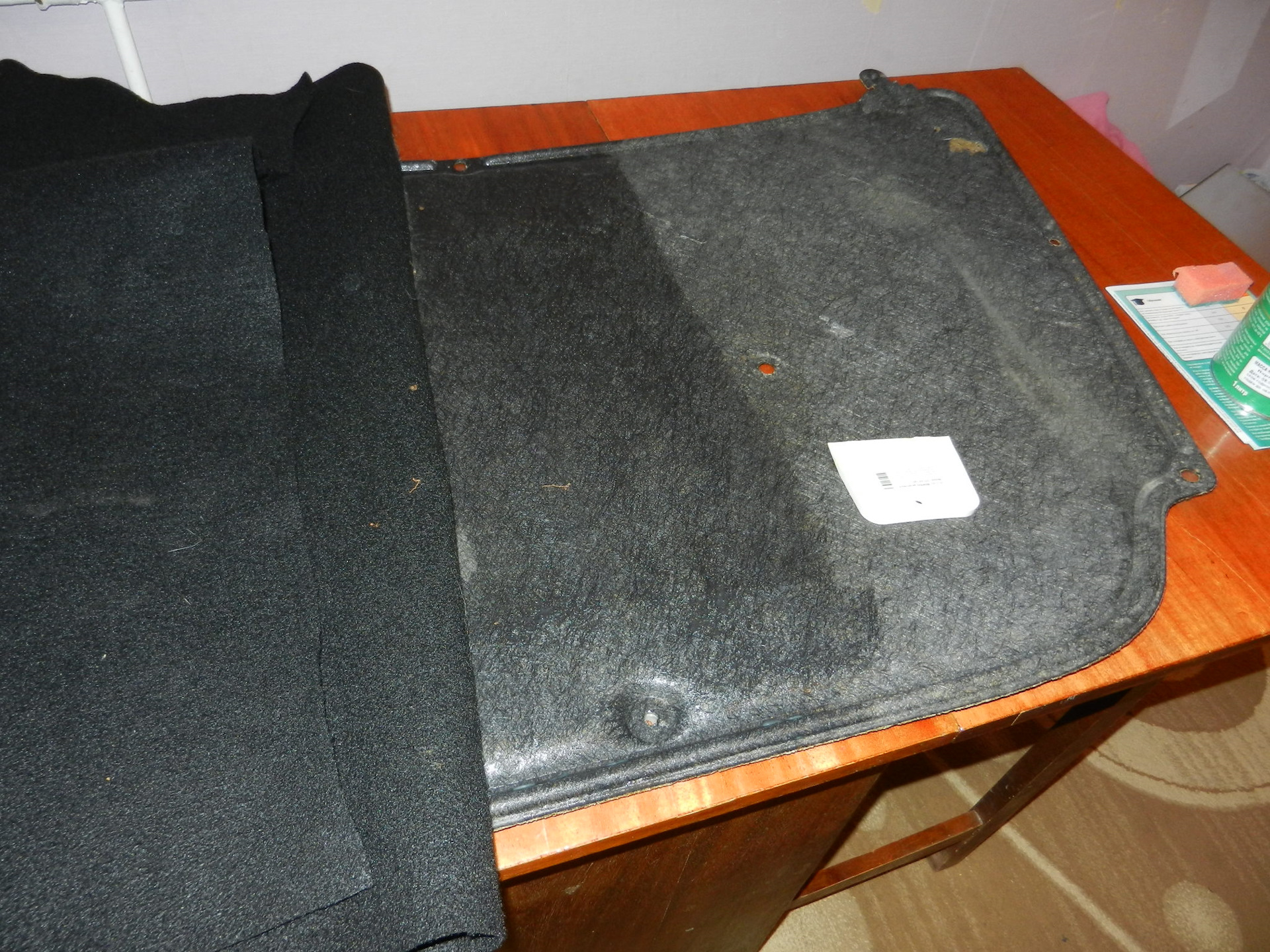

Сегодня решил заняться утеплителем капота, так как он у меня был снят, решил обтянуть его карпетом. Не скажу что состояние его было измученным, но некоторая потрепанность присутствовала, решил не ждать пока начнет в лохмотья превращаться. Не пойму почему с завода не делают утеплитель из качественного материала, даже на "приоре" лицевая сторона утеплителя так не изнашивается от моек, пыли и грязи, как на наших машках. Ну да ладно, обновить большой проблемы не составляет.

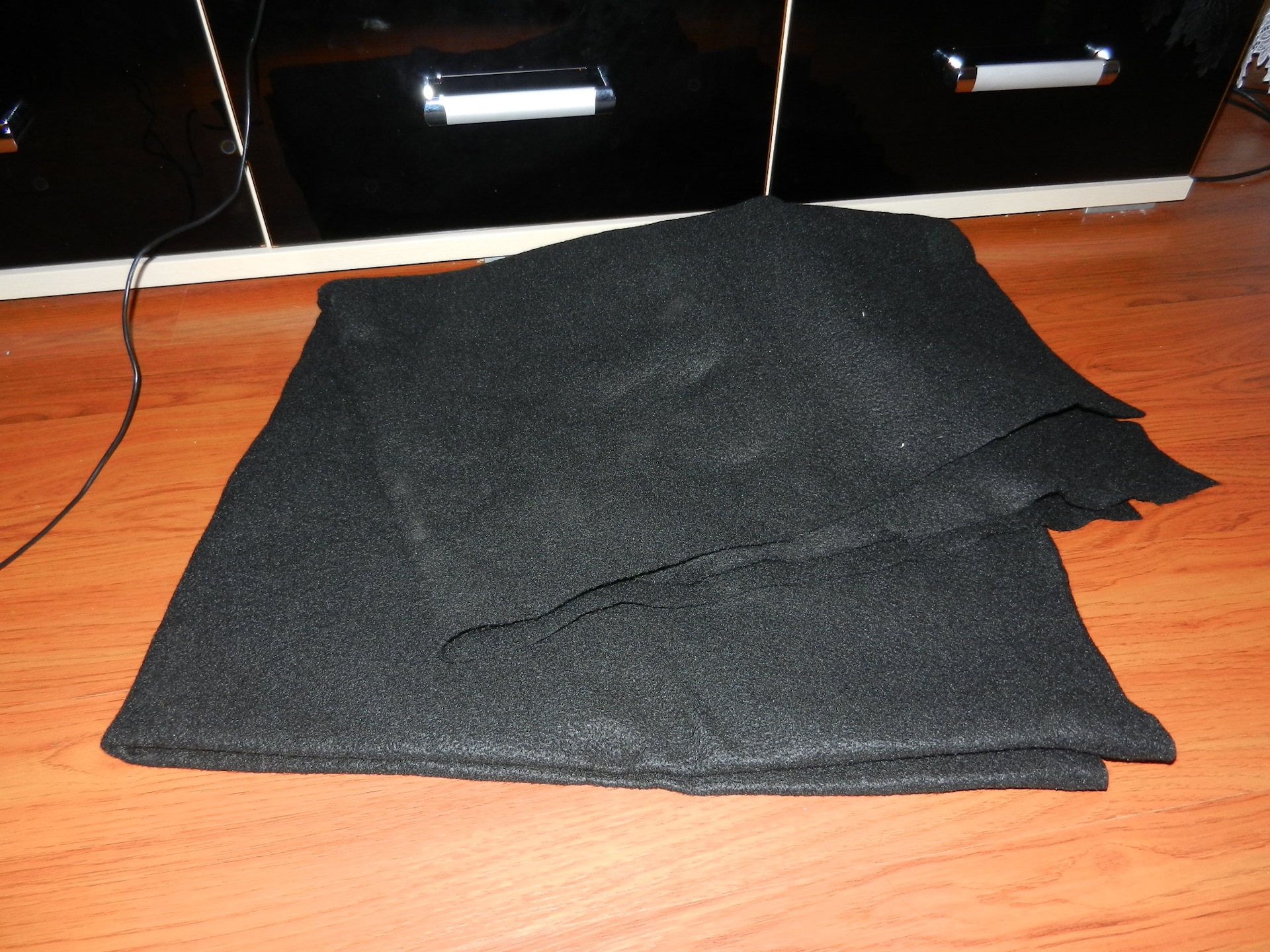

Для работы прикупил черный карпет толщиной примерно 3 мм — 2 погонных метра -260р, клей универсальный "88" — 300 р и резиновый шпатель-30р.

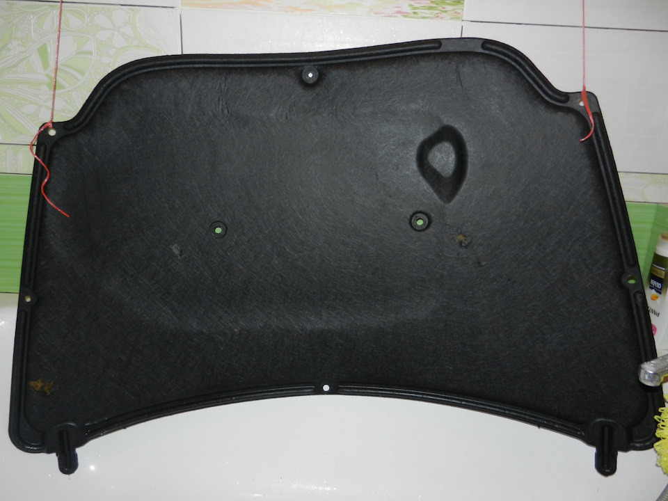

Запер это все домой, отмыл от грязи и пыли утеплитель, просушил и принялся за работу

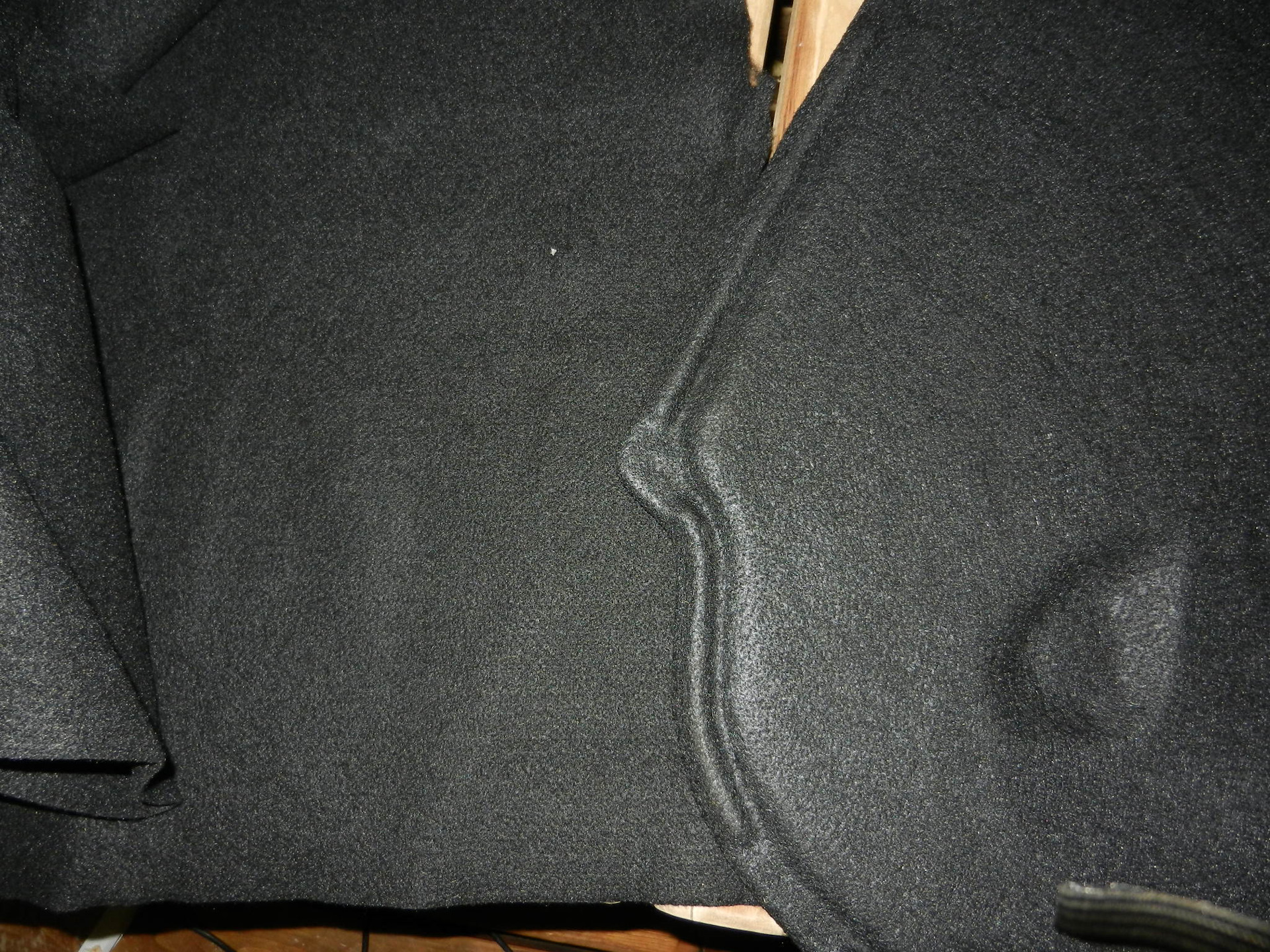

прикинул сколько понадобится материала для обтяжки и отрезал кусок

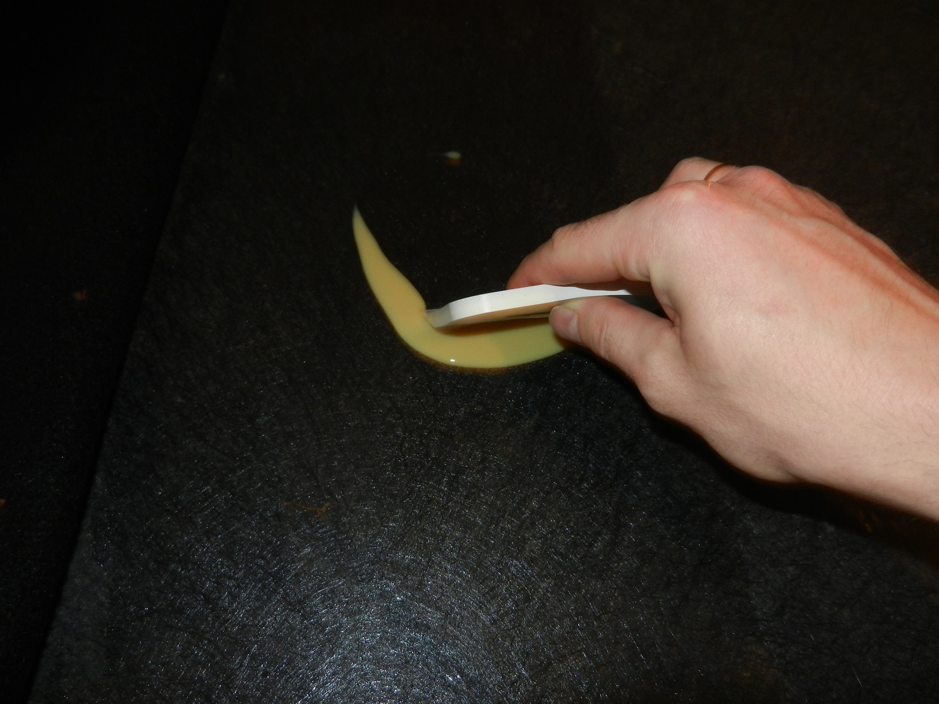

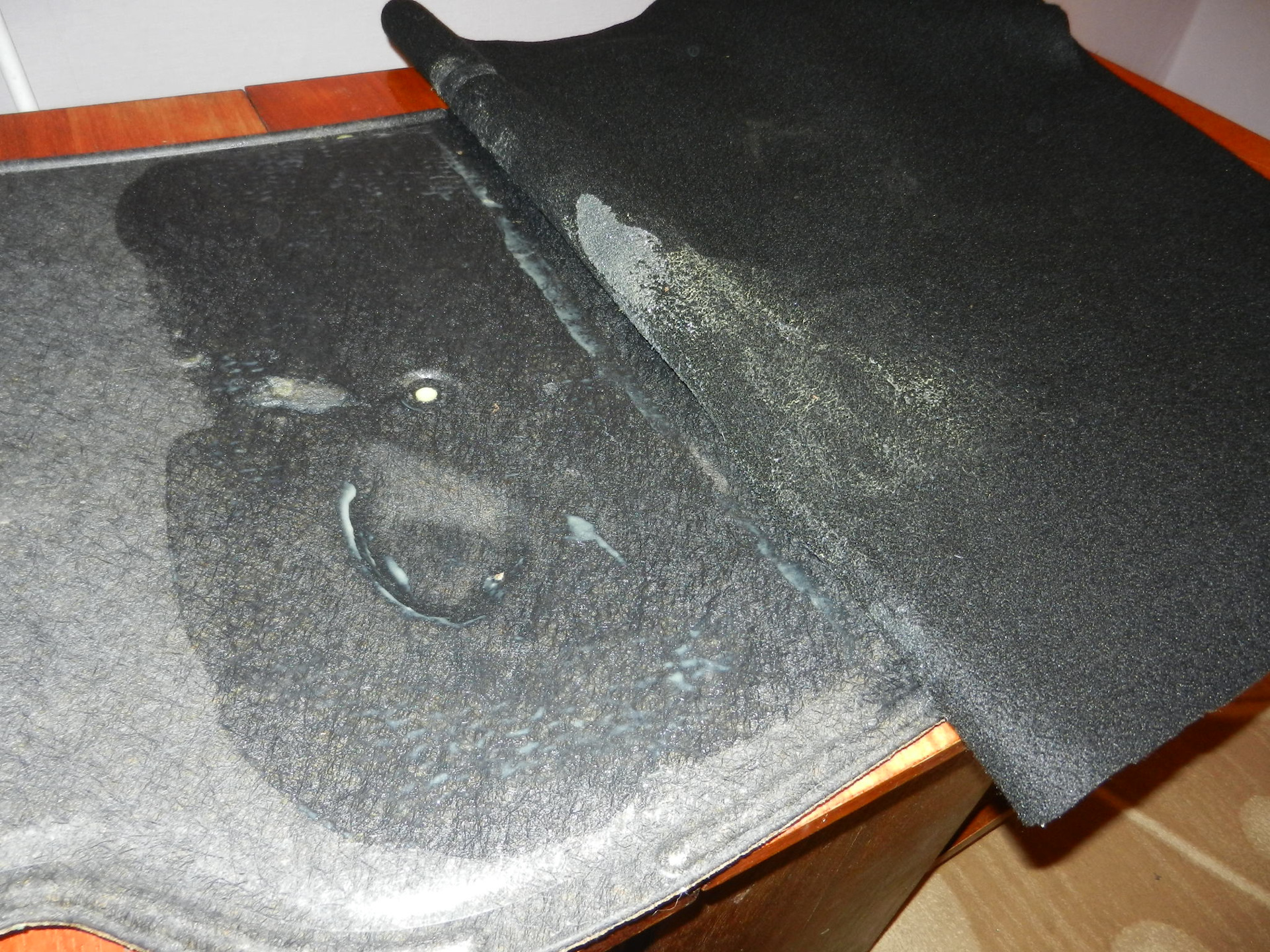

Кто-то писал, что этот клей очень вонючий, думаю да ладно, любимая когда топиари делает тоже клеем несет, потерпят чуток)) Открыв банку я чуть не прослезился от такого резкого запаха, думаю закроюсь в комнате, залеплю все щели, открою балкон чтоб воздух гулял и проканает.

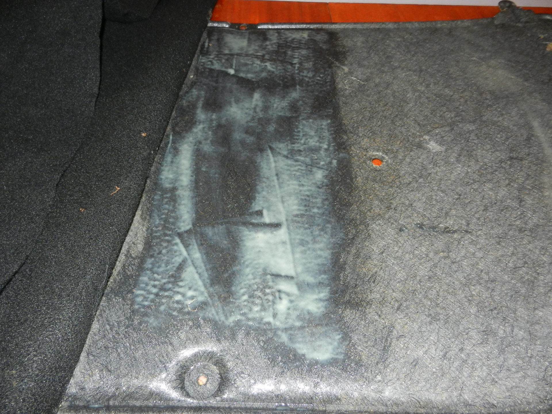

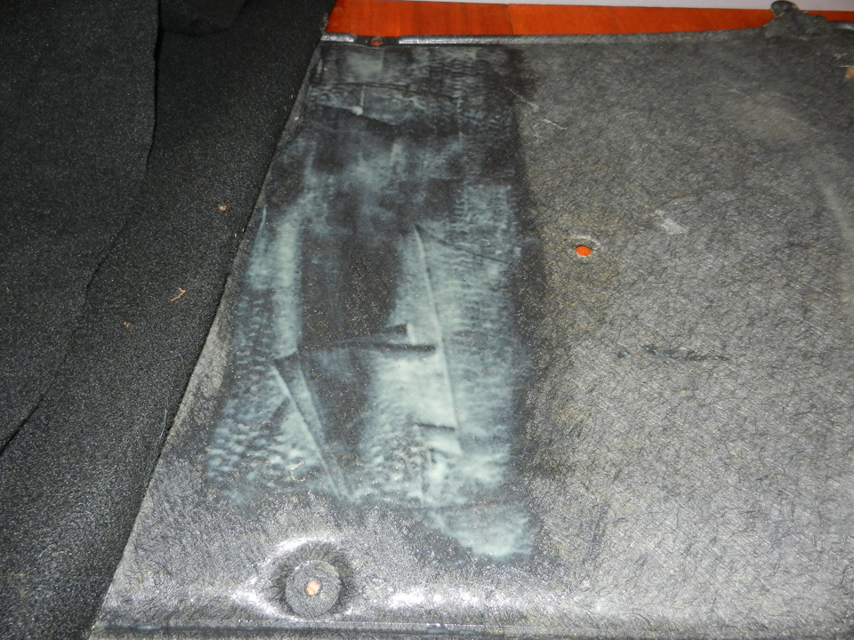

В общем начал я это вонючее дело, клей наносил в два слоя с выдержкой 10мин и не большими участками, утеплитель впитывает его беспощадно, а воняет п*** как!
Тем временем дикая вонь проникла в щели и разнеслась по всему дому, терпеть это "мои" больше не могли, да я и сам понимал что так не делается, сам вожусь и всех травлю…побросал все в машину и поехал, куда ехать с этим гавном чудом хз, поехал в огород, в бане доделаю, там тепло и спокойо))

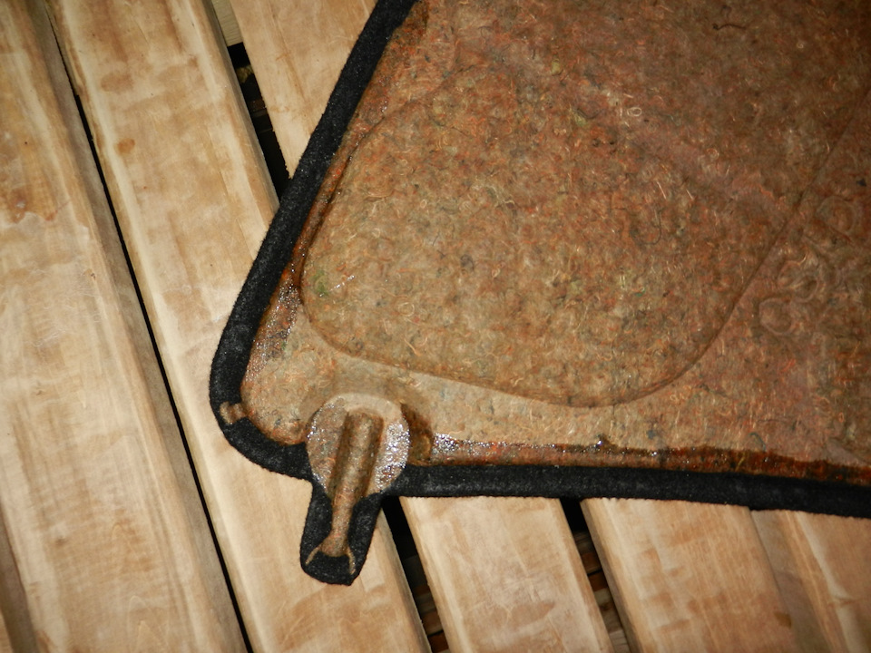

Обкрамсав лишнее, принялся проклеивать края, тут то банка клея и закончилась, зашибись, погнал за клеем, прикупил флакон клея "титан"-100р, и продолжил…

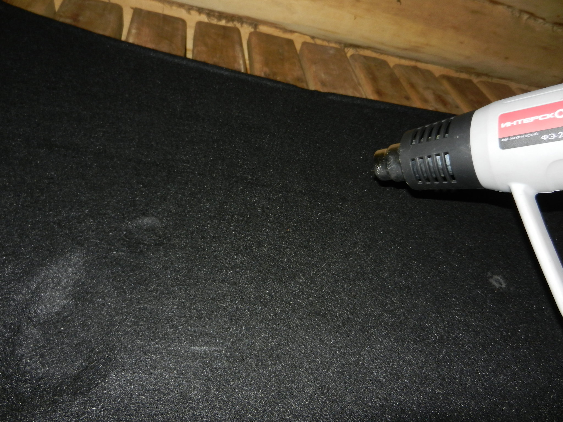

Кто не знает, карпет имеет свойство скатываться, чтоб такого не происходило я обдул его из строительного фена, немного подплавив ворс материала. На ощупь он стал не такой приятный как раньше, и появился некий блеск. Зато может меньше пыли будет впитывать и катышек не будет))

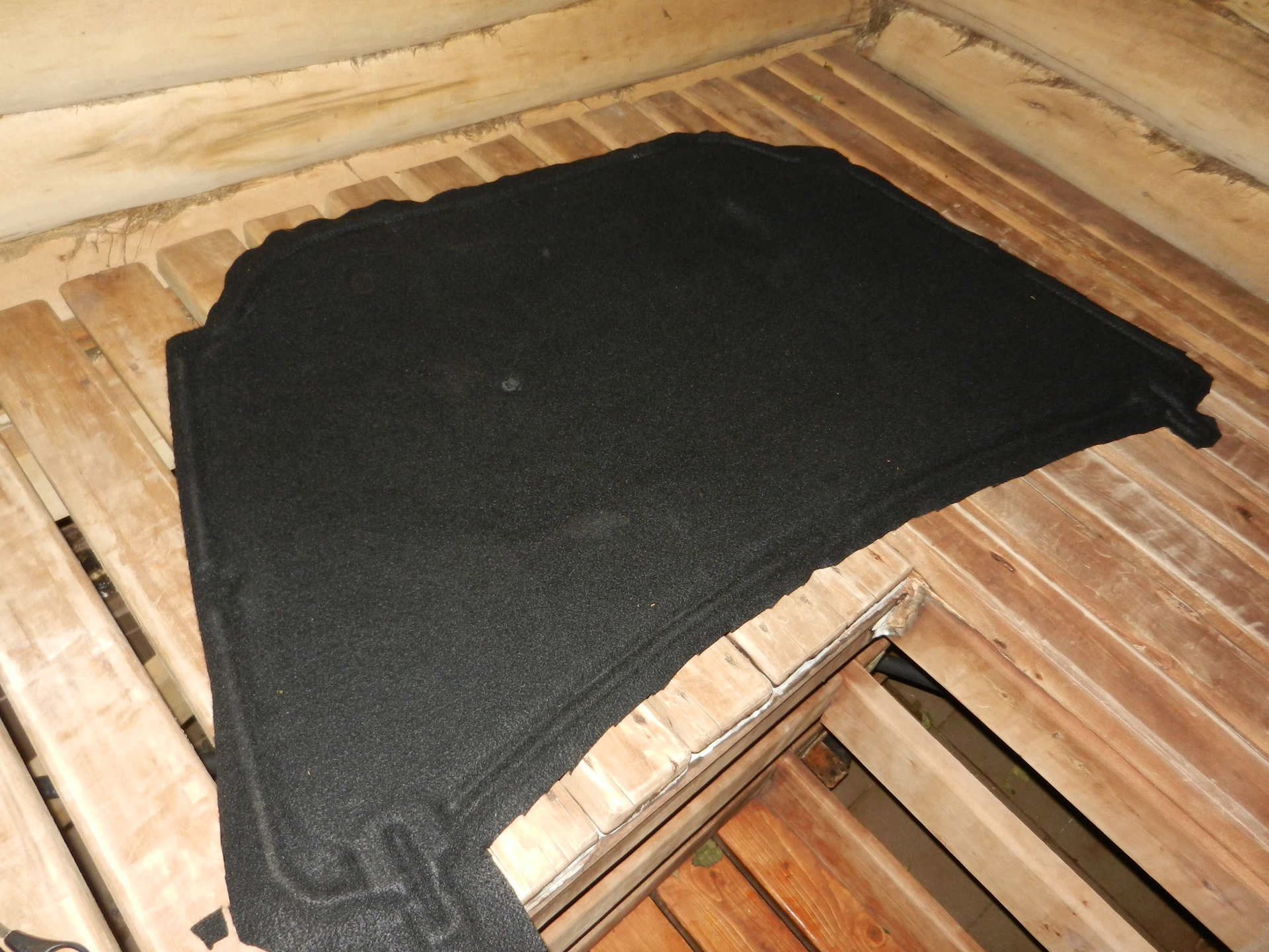

вот что получилось, осталось сделать отверстия для клипс, но пока он остается сохнуть до полного высыхания клея
Совет тем кто тоже задумает это делать, не используйте такой клей, очень много мароки с ним, лучше взять аэрозольный, накладывать легче, есть они почти без запаха. С аэрозольным клеем сэкономите время и деньги
Своим результатом доволен, а вам как?
Спасибо за уделенное время, всем МИР !

круто, а карпет с клеевым слоем разве не проканает? и вони меньше думаю)
Я уже и не помню почему не взял на клеевой основе, возможно его не было.
Как спустя год карпет под капотом, мойки кёрхером так же боится?
Да, все норм. Насчет мойки не знаю, не мыл еще
Сделал тоже самое только клей Мастер универсальный, в один слой, прямо рукой, потом ладонь об ладонь и он скатывается, 3 месяца полёт нормальный.
когда поехал за титаном в другой магаз, тоже видел клей про который ты говоришь, он в такой же банке по объему, руками я эту гадость трогать крайне не хотелось😀
Я на титан клеил, ни запаха не чего… а края моментом прошёл
у меня титан на края пошел, того клея не хватило)
Зачет! А старую обивку снимал или на нее клеил ?
нет, не снимал, пропитывал клеем, в два слоя и клеил
