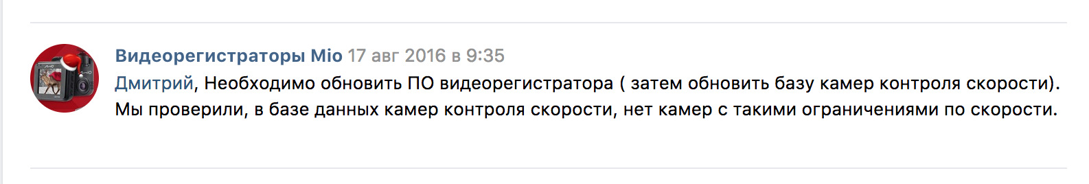

Все шло хорошо до середины 2016 года, когда после очередного еженедельного обновления видеорегистратор стал нести чушь о камерах. Самый частый пример у меня — ограничение скорости 255км/ч во дворе.

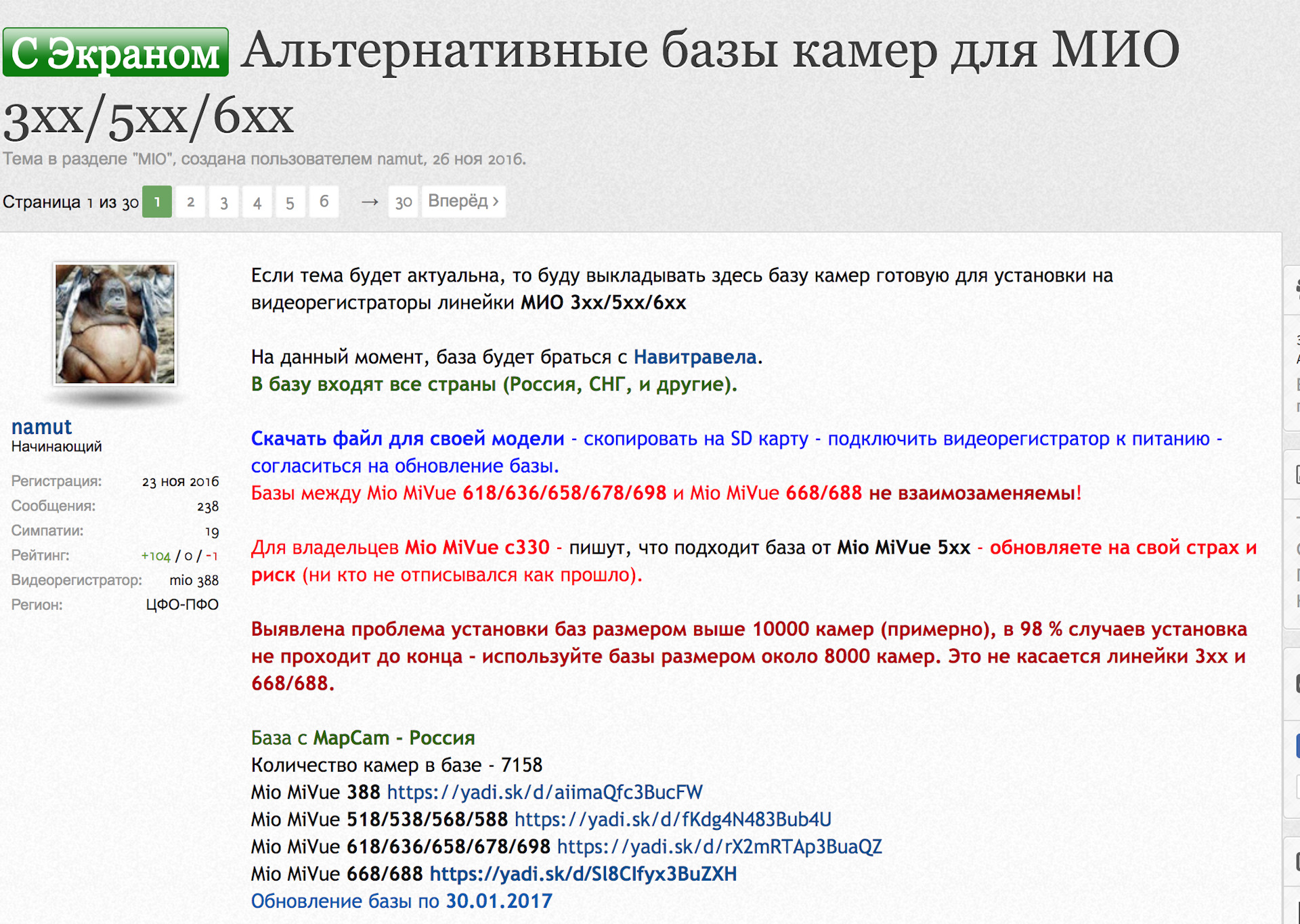

Чтение форумов официальной поддержки MIO и прочих ресурсов по началу ничего не дало. Закончилось тем что энтузиасты стали выкладывать свои базы камер. Но они были неполными и очень очень редко обновлялись (раз в полгода-год)

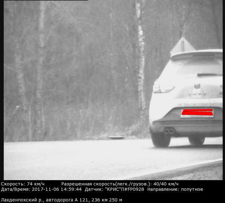

И вот в конце 2017 года, получил очередной штраф от камеры, о которой меня любезно не предупредила компания MIO, я стал копать дальше.
С тех пор компания свернула свою техподдержку в России, а на все жалобы отвечала — "Скачайте последнюю версию прошивки". При этом на оффсайте последняя версия прошивки от сентября 2014 года. Сервисмены тоже разводят руками предлагая откатить версию баз камер до последней нормальной (от июня 2016 года).

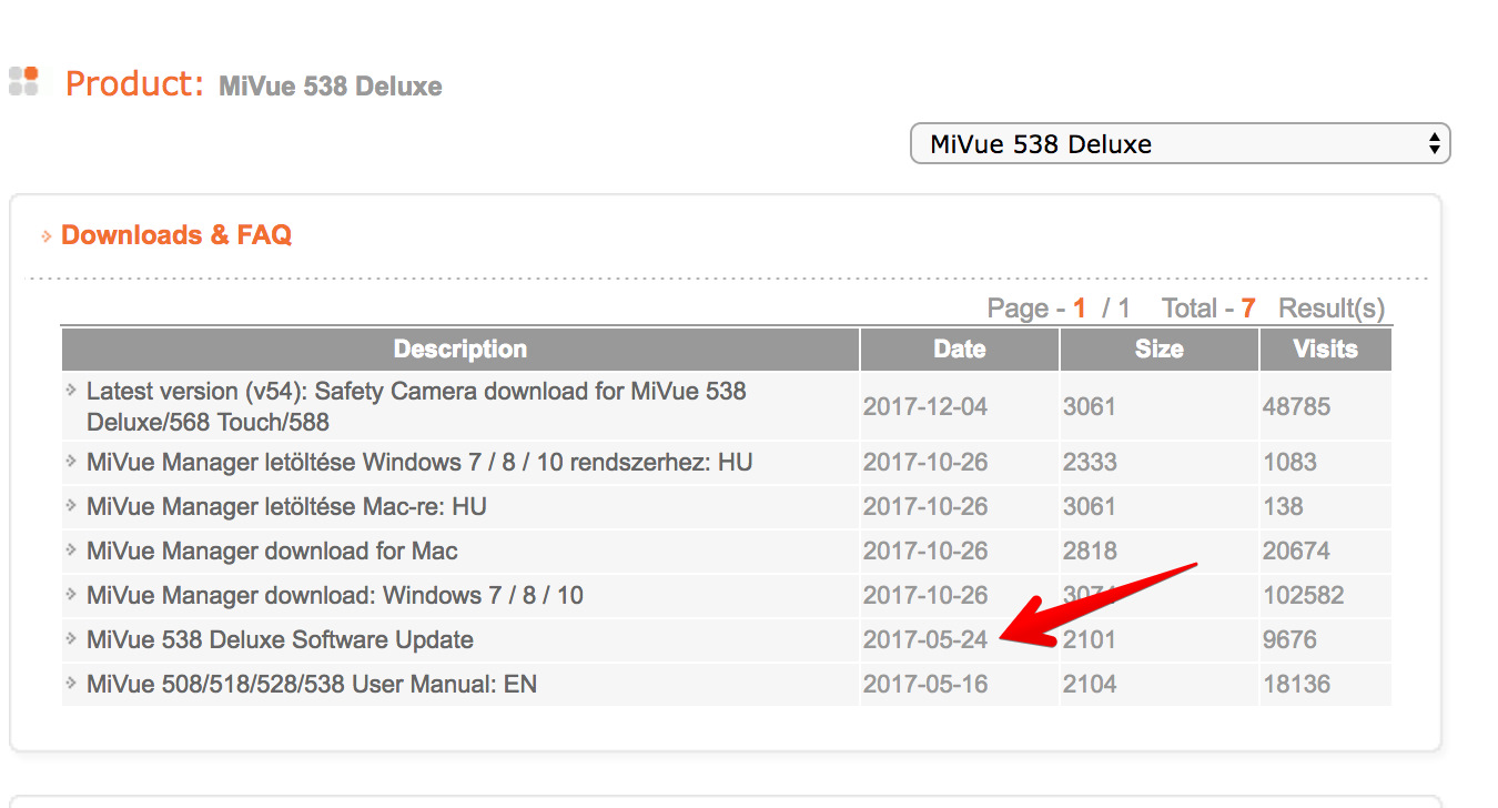

Дело в том что прошивку для новых баз камер MIO действительно выпустил. Вот только забыл ее сделать для России. Поэтому:
1. Выбираем другой регион на сайте MIO. Например, Eastern Europe.
2. Качаем прошивку для Mio Mivue 538 Deluxe (ВАЖНО: именно Deluxe, обычный европейский 538 не поддерживает базу камер)
3. Прошиваем видеорегистратор.

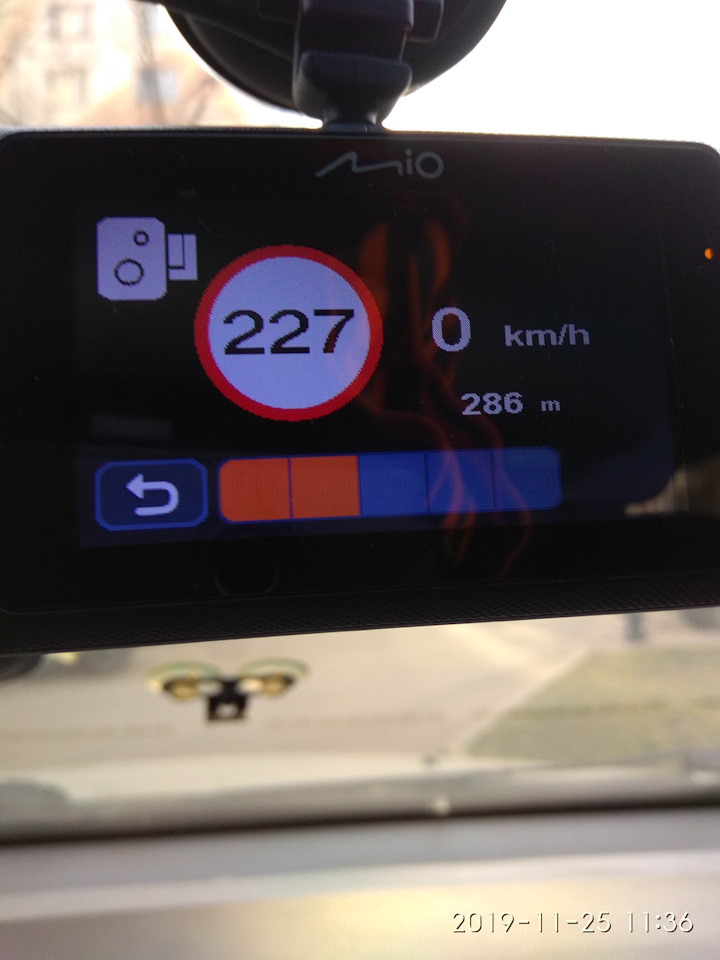

Опять стала появляться такая же байда с космической скоростью((. Думал слетела карта памяти. Обновил с офсайта по новой. С подменой файла. Обновление от ноября месяца.
В тупиковом дворе около дома и на закрытой стоянке показывает 227 км/ч

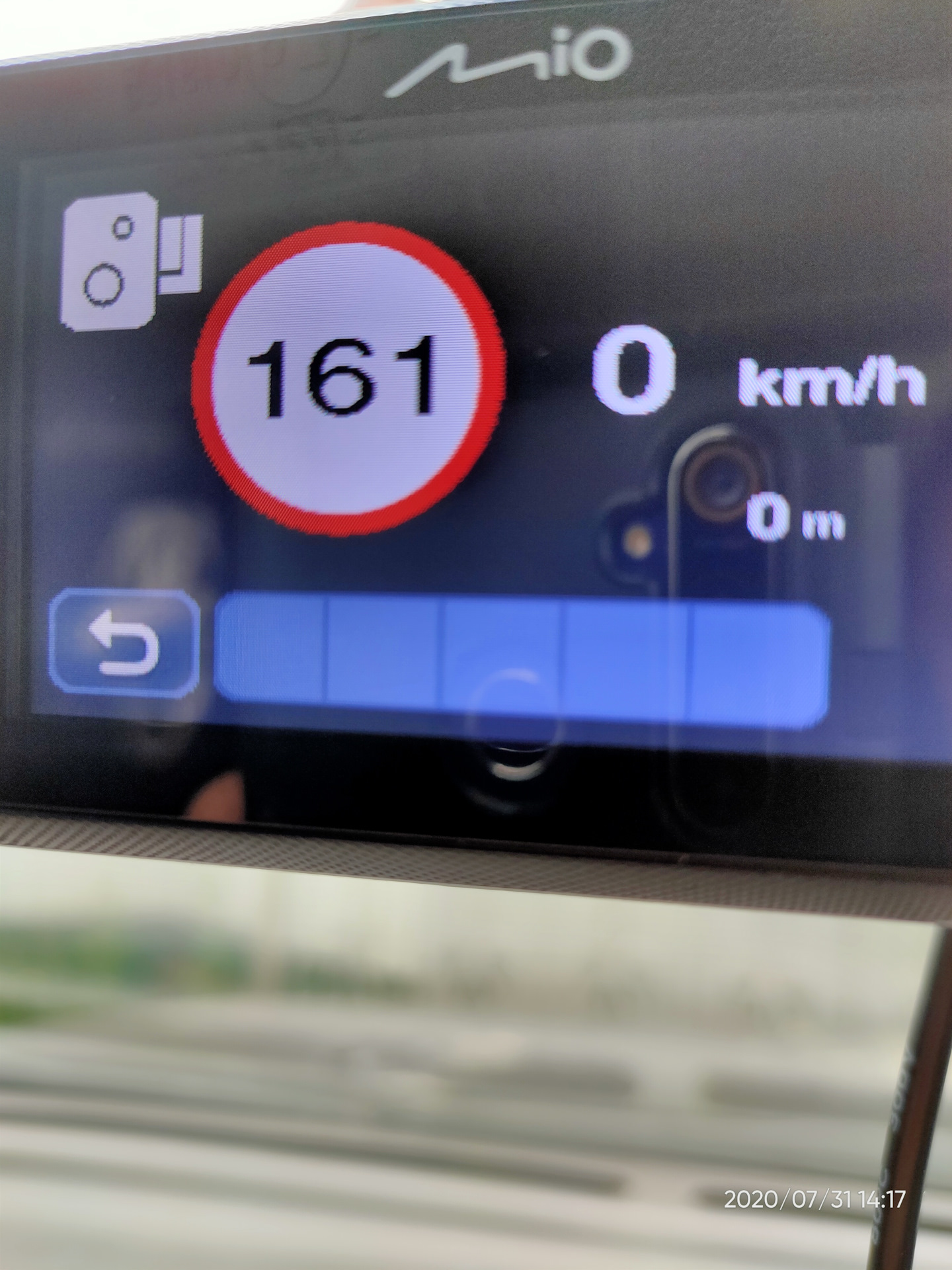

Скажите пожалуйста, у меня 518 модель, 255 или 112 км час выскакивает( зависает) во дворах😂, как быть? По вашему совету? Или

У меня тоже mio 518, не могу обновить базу камер с официального сайта, есть мнение, что цитата: "Выявлена проблема установки баз размером выше 10000 камер (примерно), в 98 % случаев установка не проходит до конца — используйте базы размером около 8000 камер".
