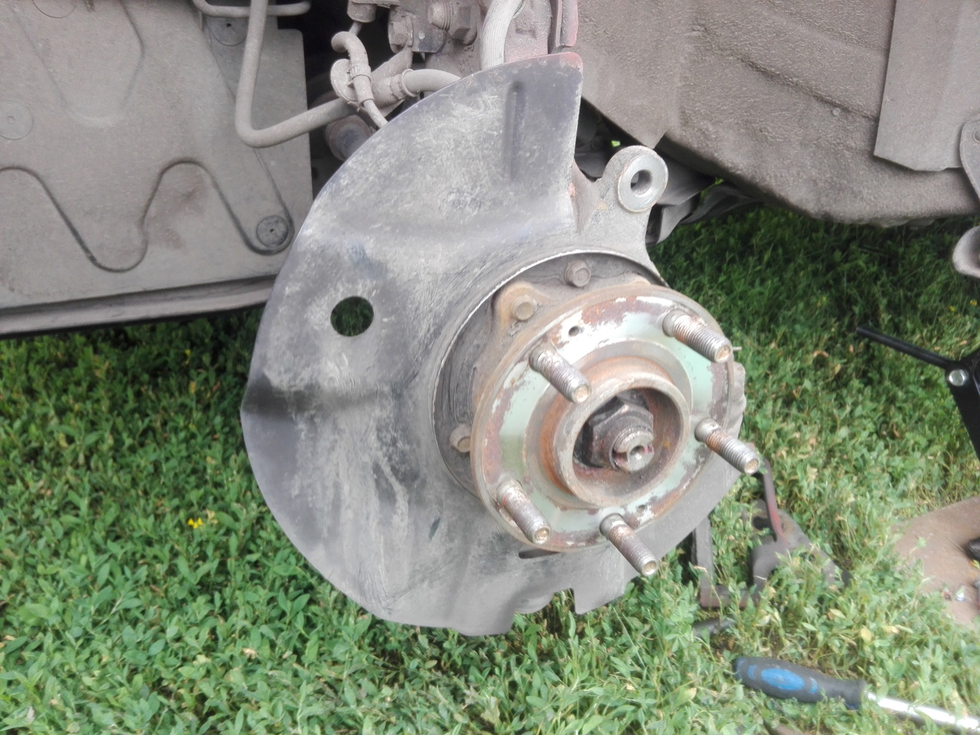

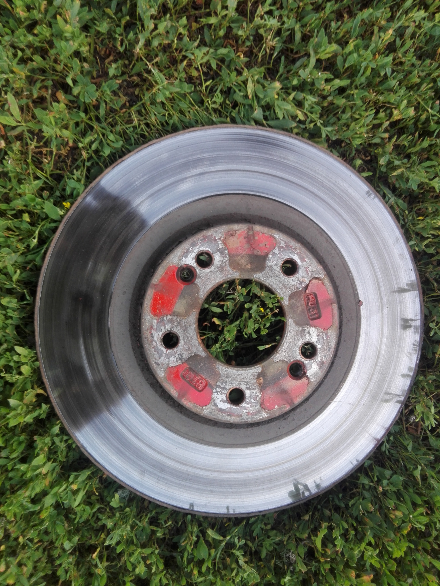

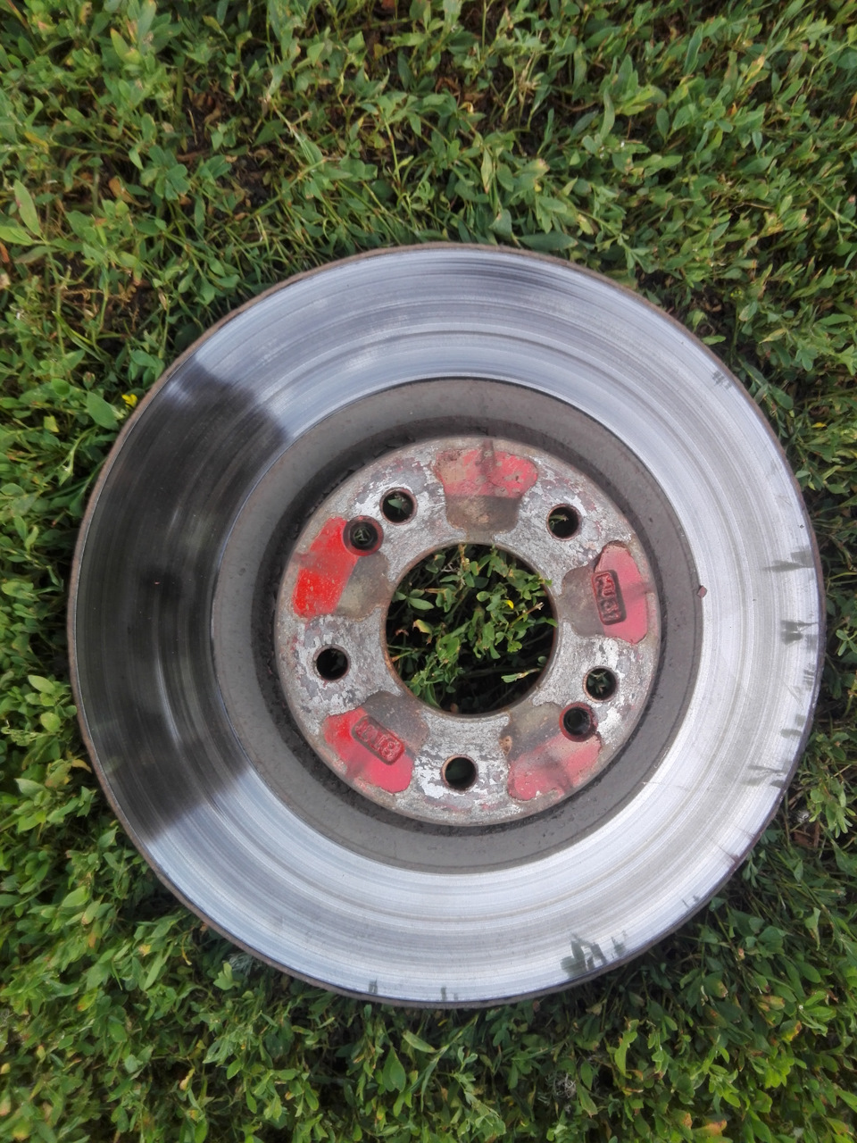

Привет, друзья! Внезапно пришлось покупать диски, так как колодка словила клин и перегрела диск, после перегрева невозможно было тормозить. Пришлось искать диски, выбор пал на (TRW).

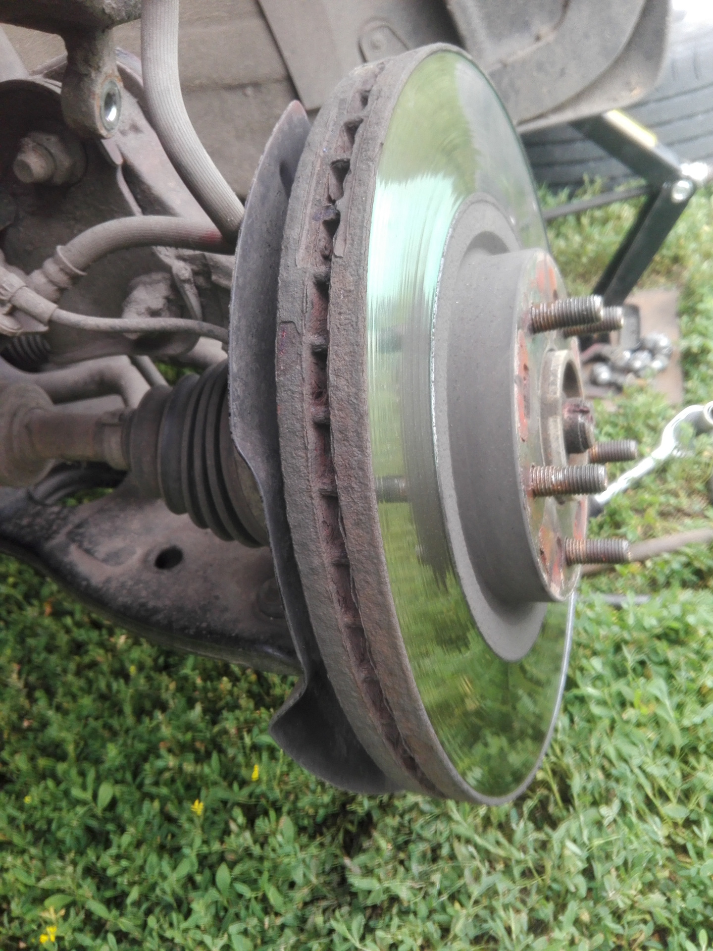

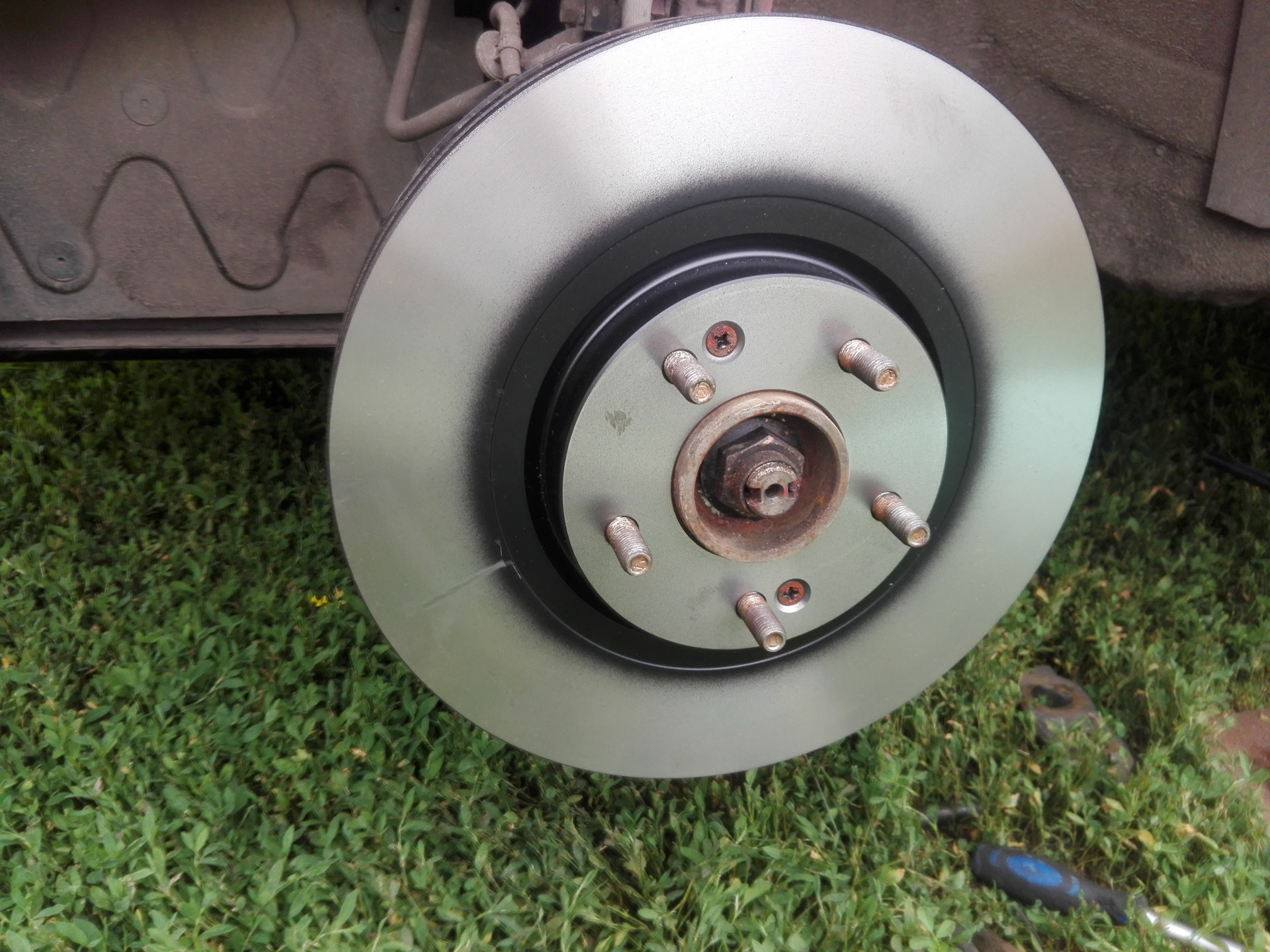

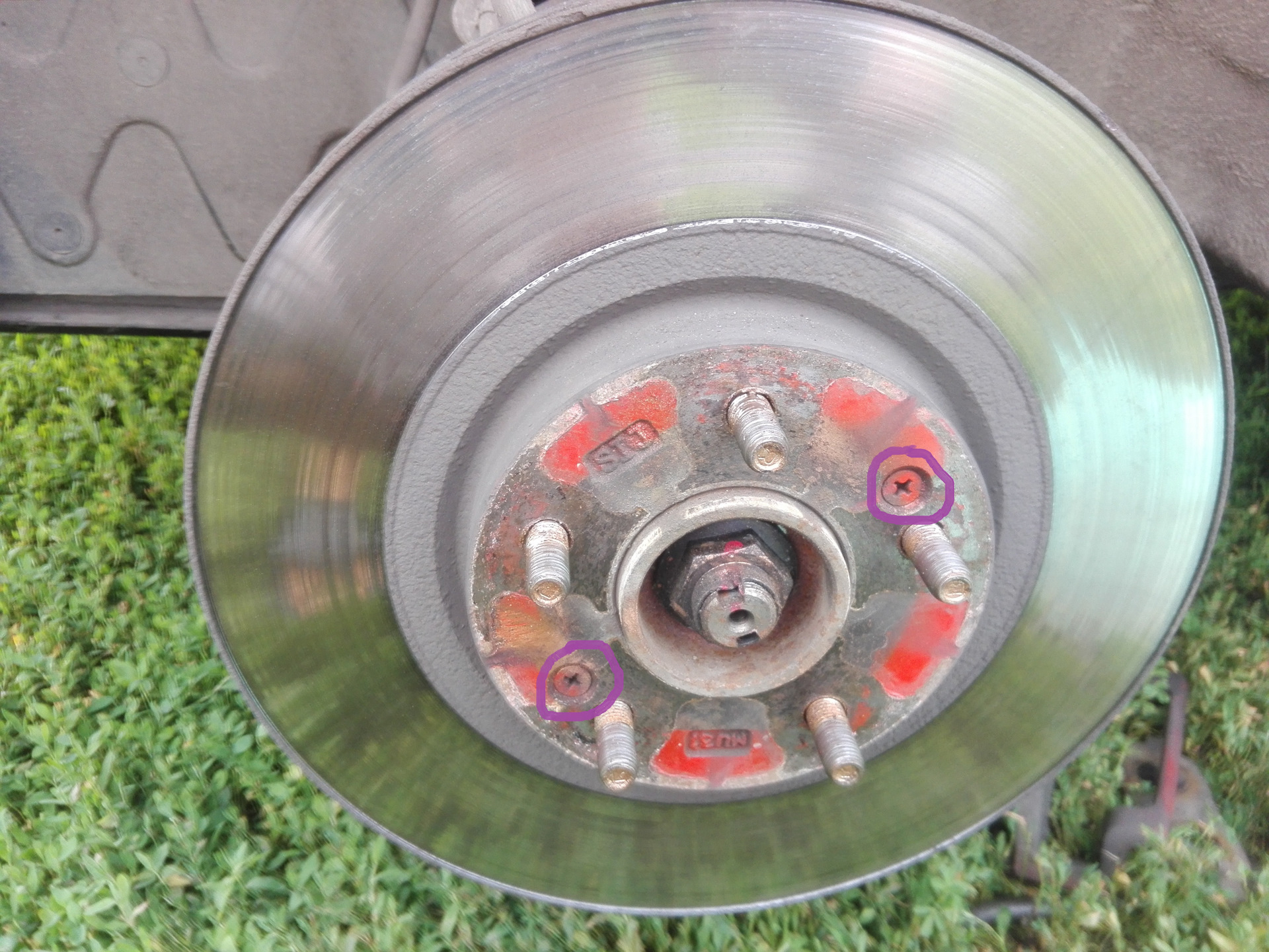

В замене передних тормозных дисков ничего сложного нет. Снимаем колесо, снимаем тормозную систему с тормозного диска, откручиваем два винта.
Дальше аккуратно, с помощью бруска и молотка, снимаем диск.

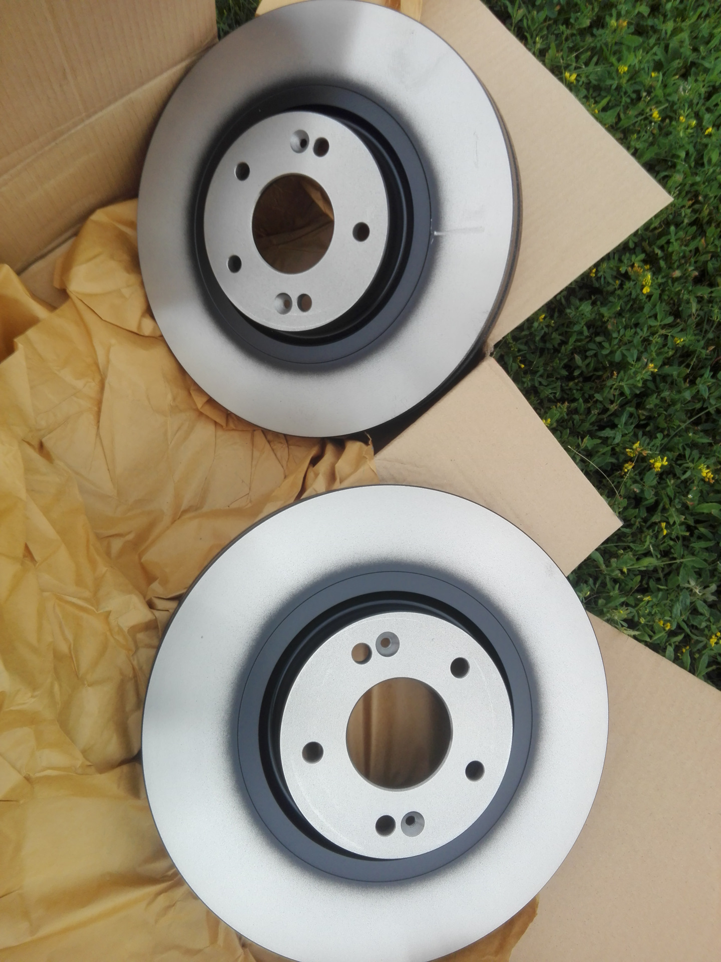

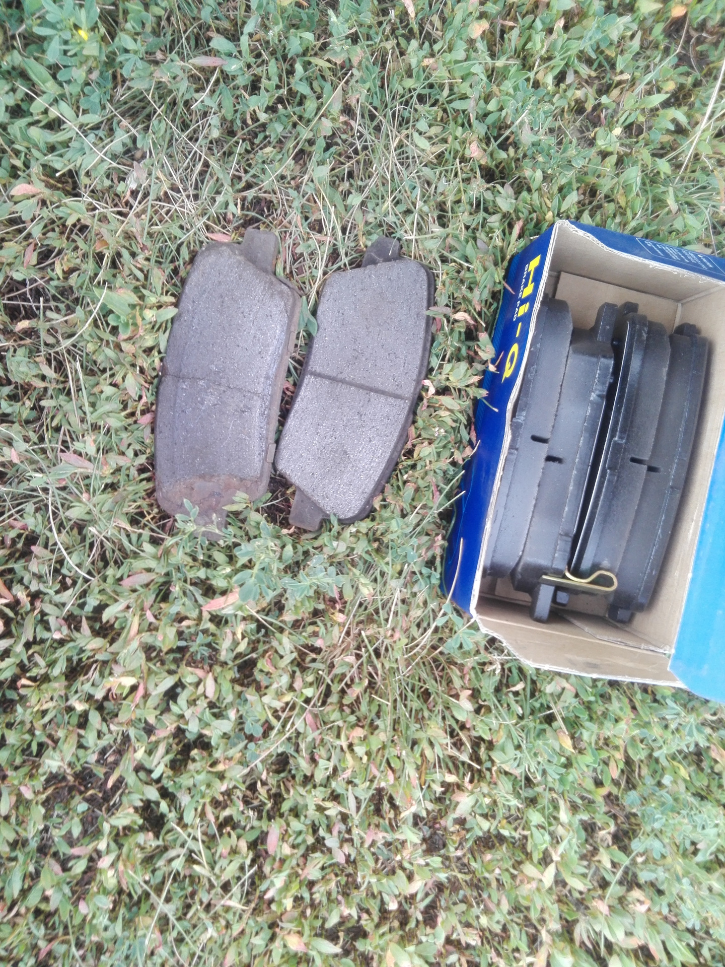

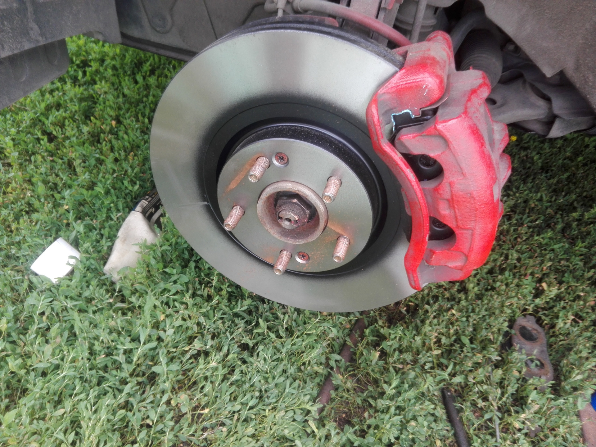

Дальше собираем в обратном порядке. Соответственно ставим новые колодки.
Аналогично меняем другую сторону.

Как колодка клина словила?
Да летом. Номер перепутал колодок от предыдущей модели. Вот результат.
Хм. они одинаковые. если про xm и xm fl
Единственное на xm еще ставили 300мм диски. но там и колодка маленькая должна быть.
Бл если не ошибаюсь.
