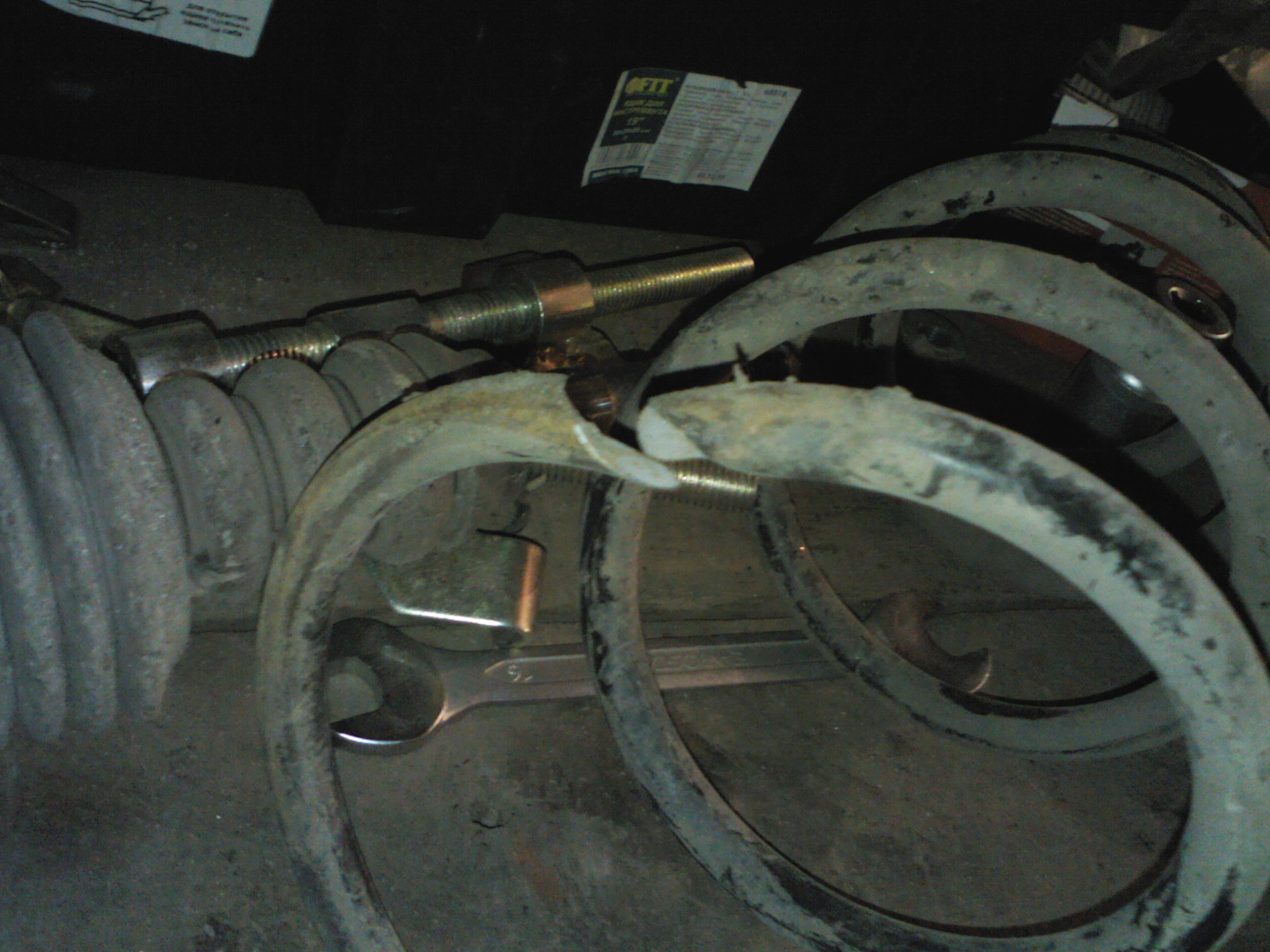

Сломалась передняя левая пружина.
На пробеге 174 тыс км. На ровном месте. Думал что-то по защите просто отлетело с дороги, металлический звонкий звук.
Сразу не проверил, чуток поездил. Возможно из-за этого амортизатор плохо себя чувствует кажется.
Остаток пружины кое как упирался, не выпал.

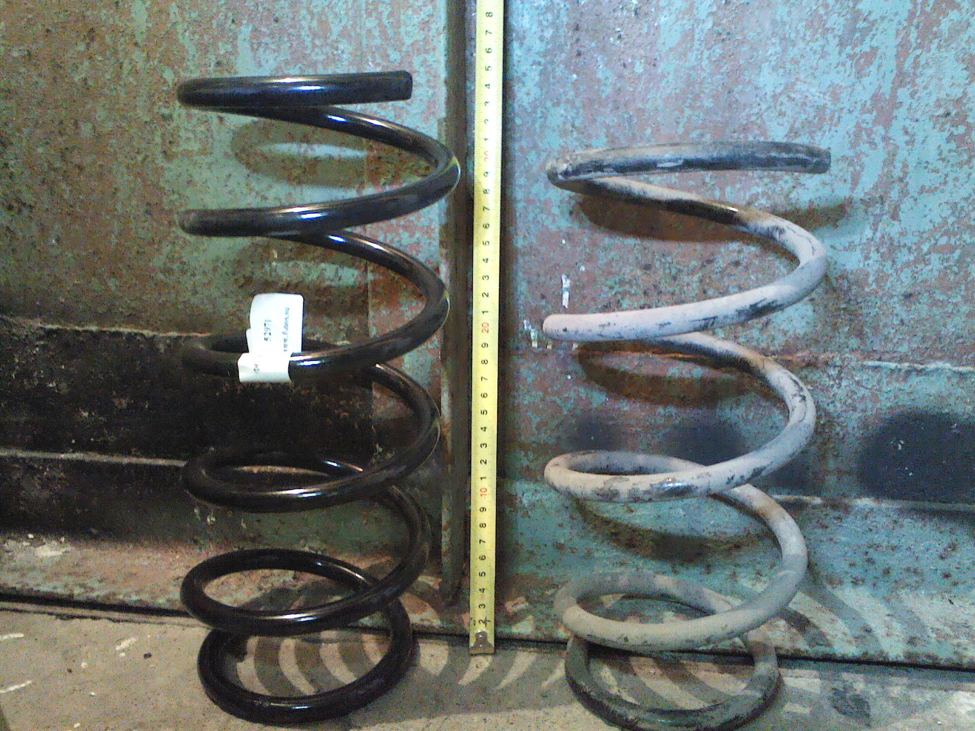

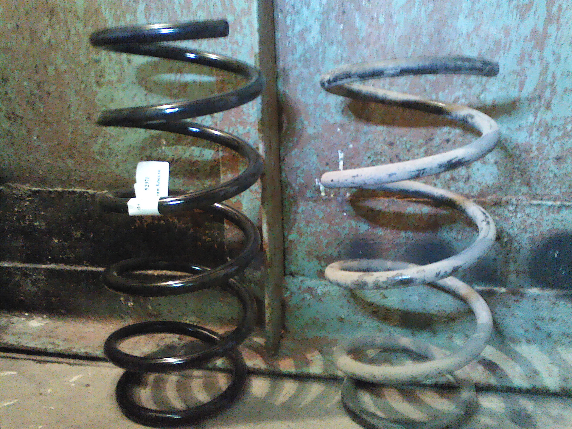

Купил пружины от логана 1,6 фирмы Фобос 52971 наугад рублей за 1400 кажется (выбор был между ними и ноунейм орловского производства, которые у нас в городе все вроде и ставят), поменял обе конечно.
Upd на пробеге 357 тыс км пружины сломались обе, то есть прослужили 357-174=183 тыс км. Поставил такие же ещё раз.
После 30-40 тыс км состояние амортизаторов Fenox мне что-то не нравится, не потекли, но очень слабо вверх ползут, прокачивать бесполезно.

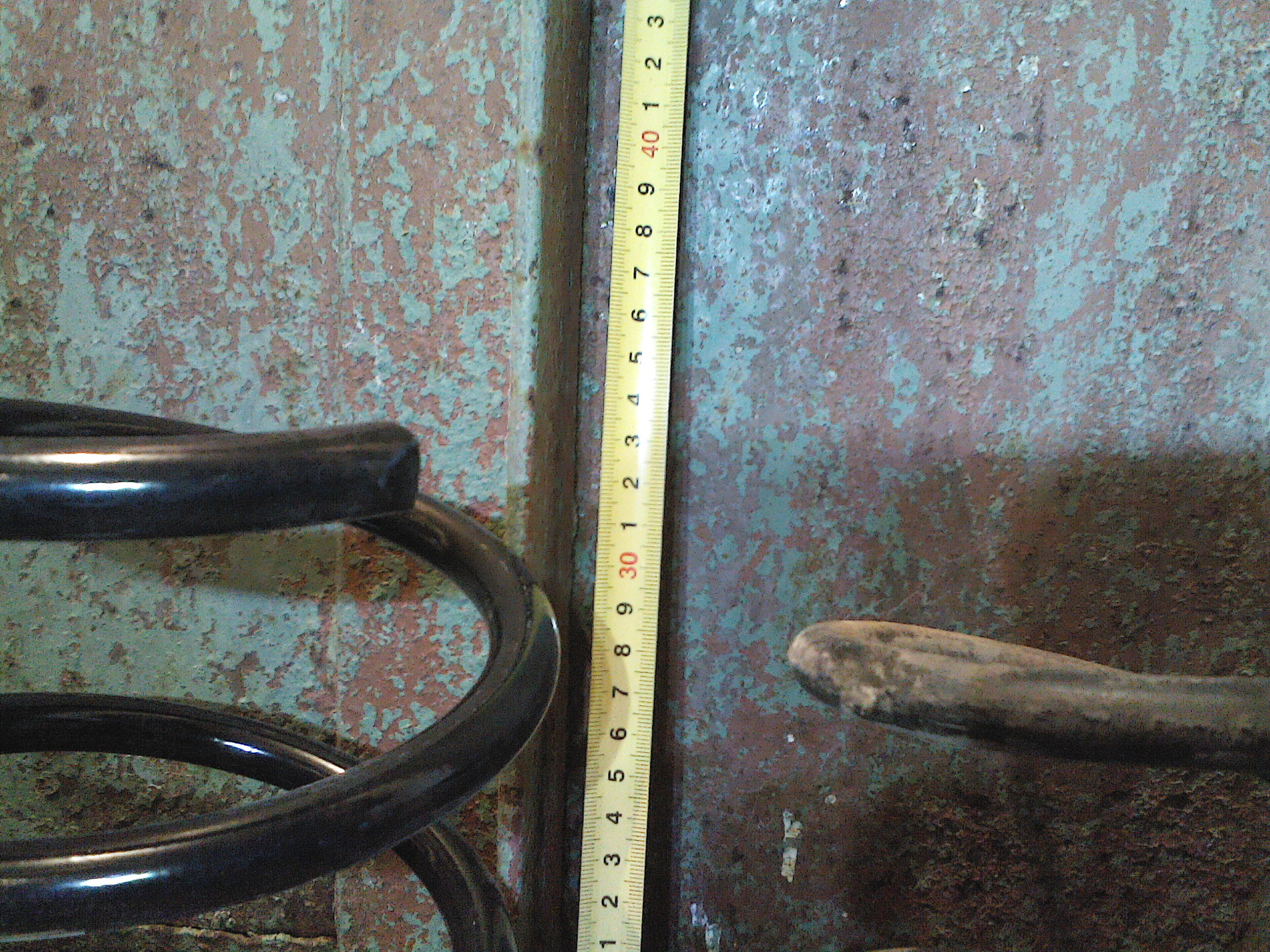

На новых пружинах проездил пару тысяч км — нравится, нормально, не знаю жестче или мягче, по мне все едино.
Чуть поднялась машинка, потому что видно старые родные пружины просевшие были уже.

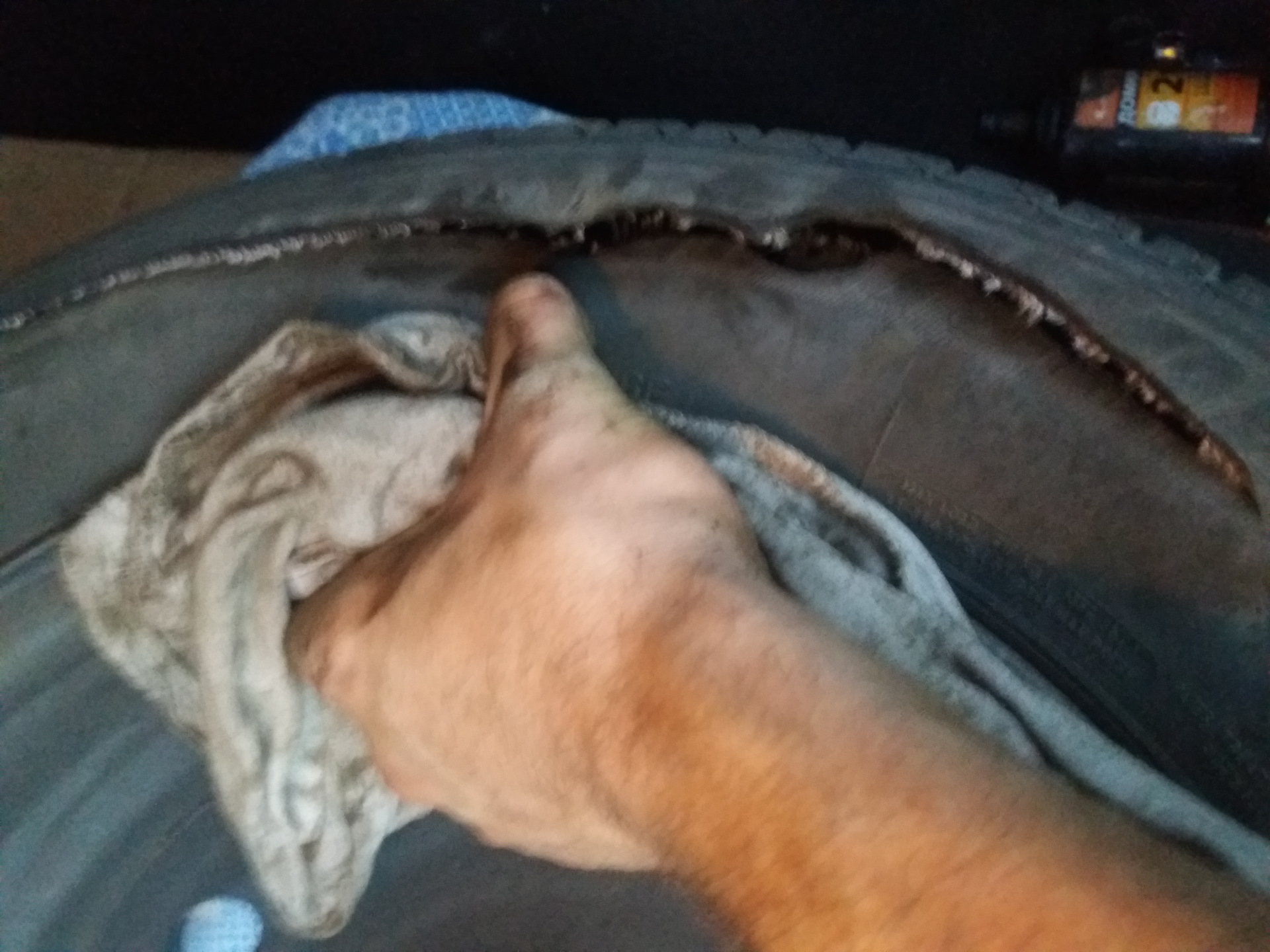

Перядняя фобос лопнула и разрезало покрышку.
Былобы это на 100кмч от машины остались бы только эти пружины.
