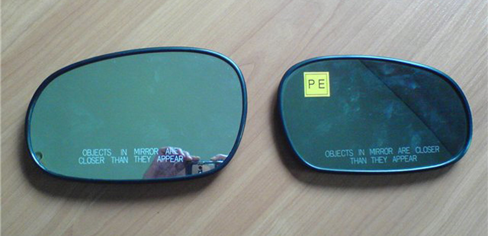

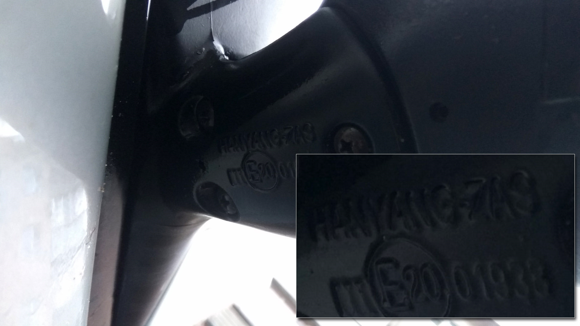

Зеркала на шланосы ставили разные.
Какое зеркало установлено у вас узнать просто. Достаточно посмотреть на маркировку снизу:
В данном случае мы видим зеркало HANYANG ZAS
Основные типы зеркал:
— POONG JEONG (ставились на все Ланосы до 2008 г.)
— DAE SEONG (в основном ставились на Ланос-Спорт)
— HANYANG ZAS (ставят на Ланосы с 2008 г.)
— FSO/DAEWOO — HANYANG ZAS (начали ставить на Ланосы с 2009 г., отличается увеличенным размером)
По креплению зеркального элемента существуют только два основных типа
– на четыре широкие защёлки (так наз. корейский тип крепления)
Еще названия — "малое крепление", Type 2
– еврокрепления (защёлок может быть 5 или 8, но суть не меняется).
Еще названия — "большое крепление", Type 1
Корейский тип крепления — PONG YEONG.
Еврокрепления — "FSO/DAEWOO-HANYANG ZAS", "DAE SEONG" и "HANYANG ZAS
ZAS DAE SEONG HANYANG ZAS являются взаимозаменяемыми.
FSO/DAEWOO — HANYANG ZAS отличается увеличенным размером
Коды
Корейский тип
Левый 96273271
Правый 96273272
Евро тип малые зеркала
Левый 96273265
Правый 96273267
Евро тип большие зеркала

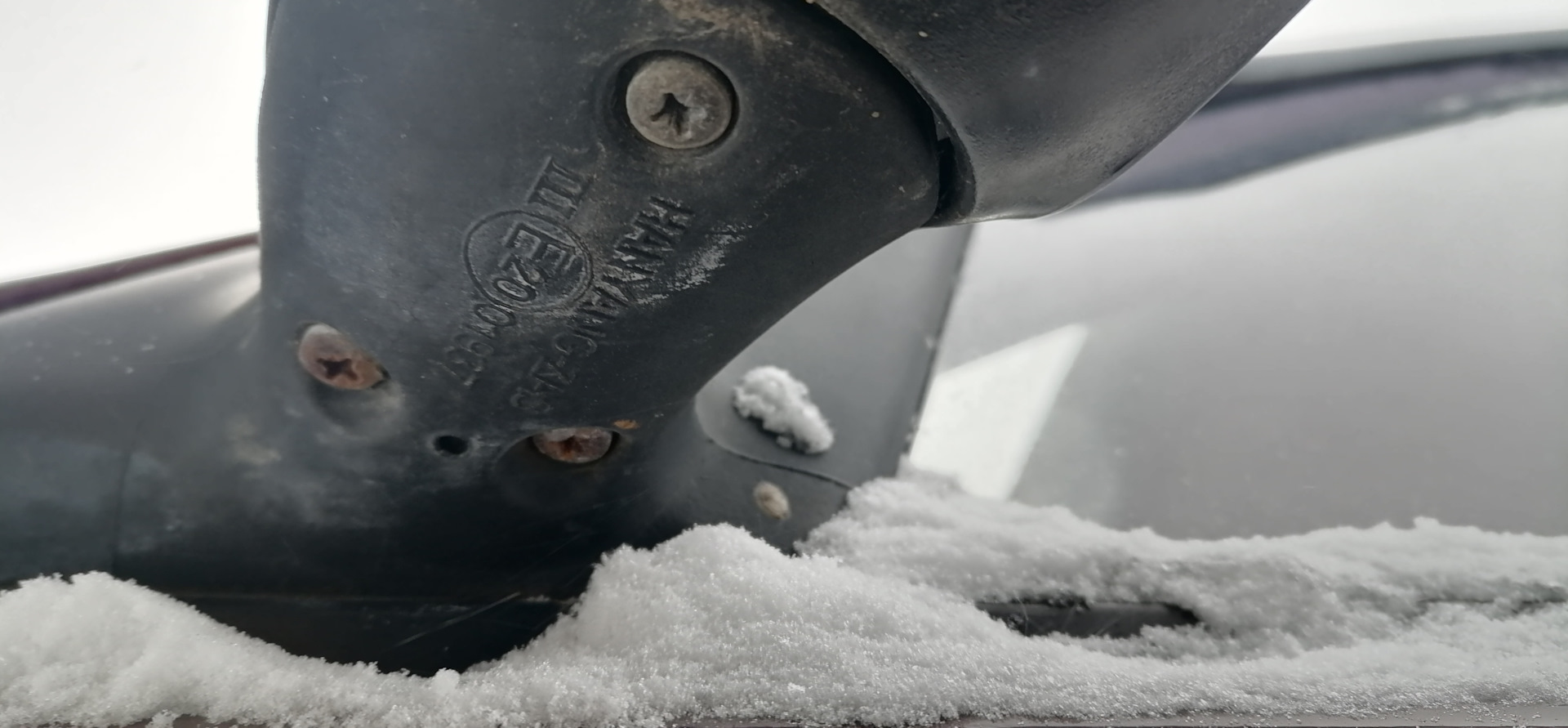

Привет. У меня зеркало HANYANG ZAS, получается мне нужно заказывать type 1?
Ланос 2007 года
Да, евро тип крепления, малый размер
Спасибо!
Не за что, но лучше перепроверить, ХЗ, как оно сейчас.

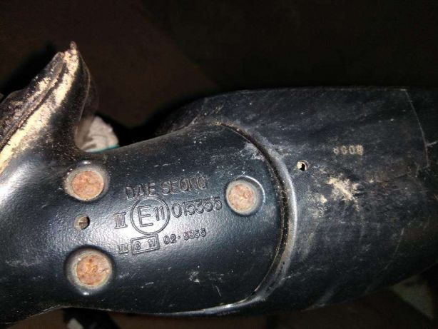

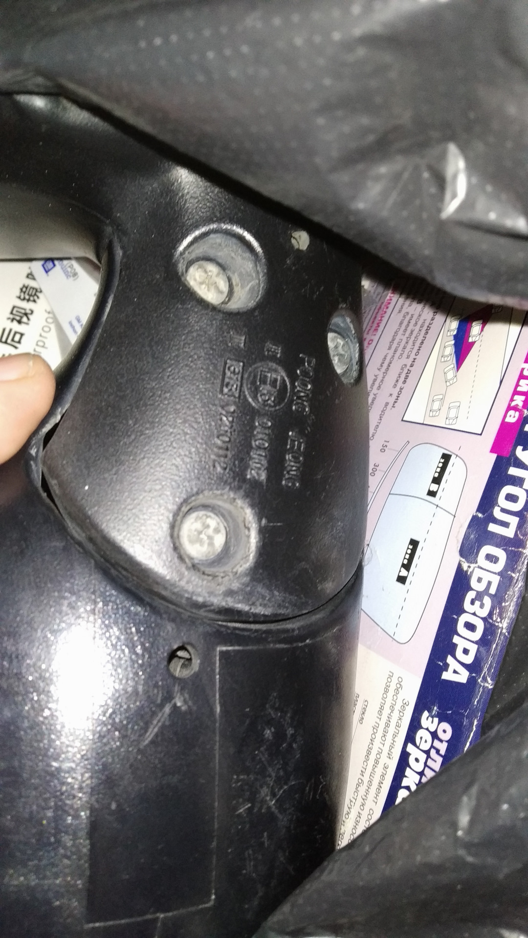

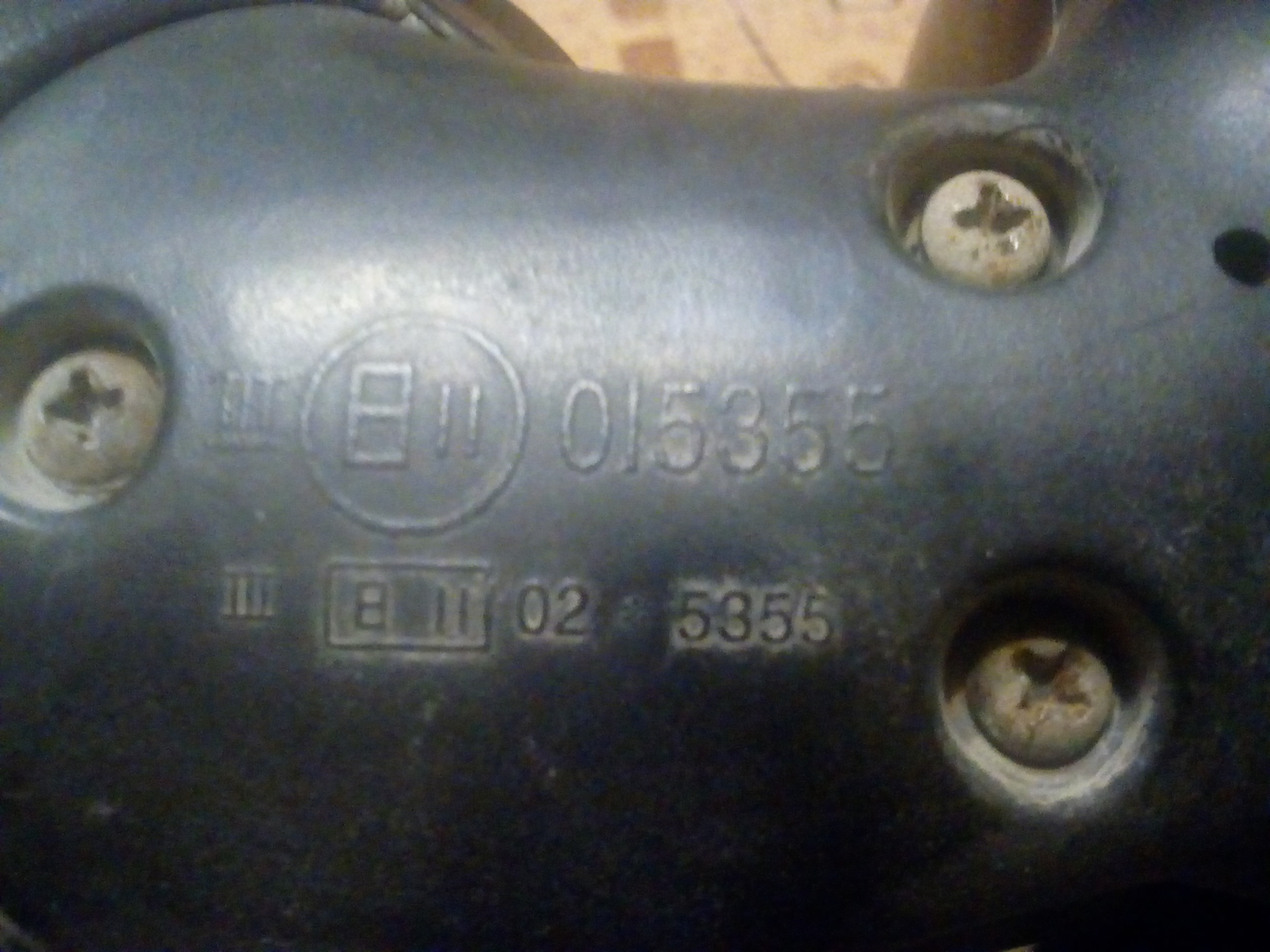

Читаю читаю не могу понять какое у меня?)
А что там написано?
DAEWOO ||| E11 015354 ||| e11 02 * 5354
Где же там daewoo если dae seong
nikhotin
А что там написано?
у меня шланос 2008г если что
похоже, что зеркало не родное.
DAEWOO не могли ставить в 08 году, т.к. компания закрылась в 99 году.

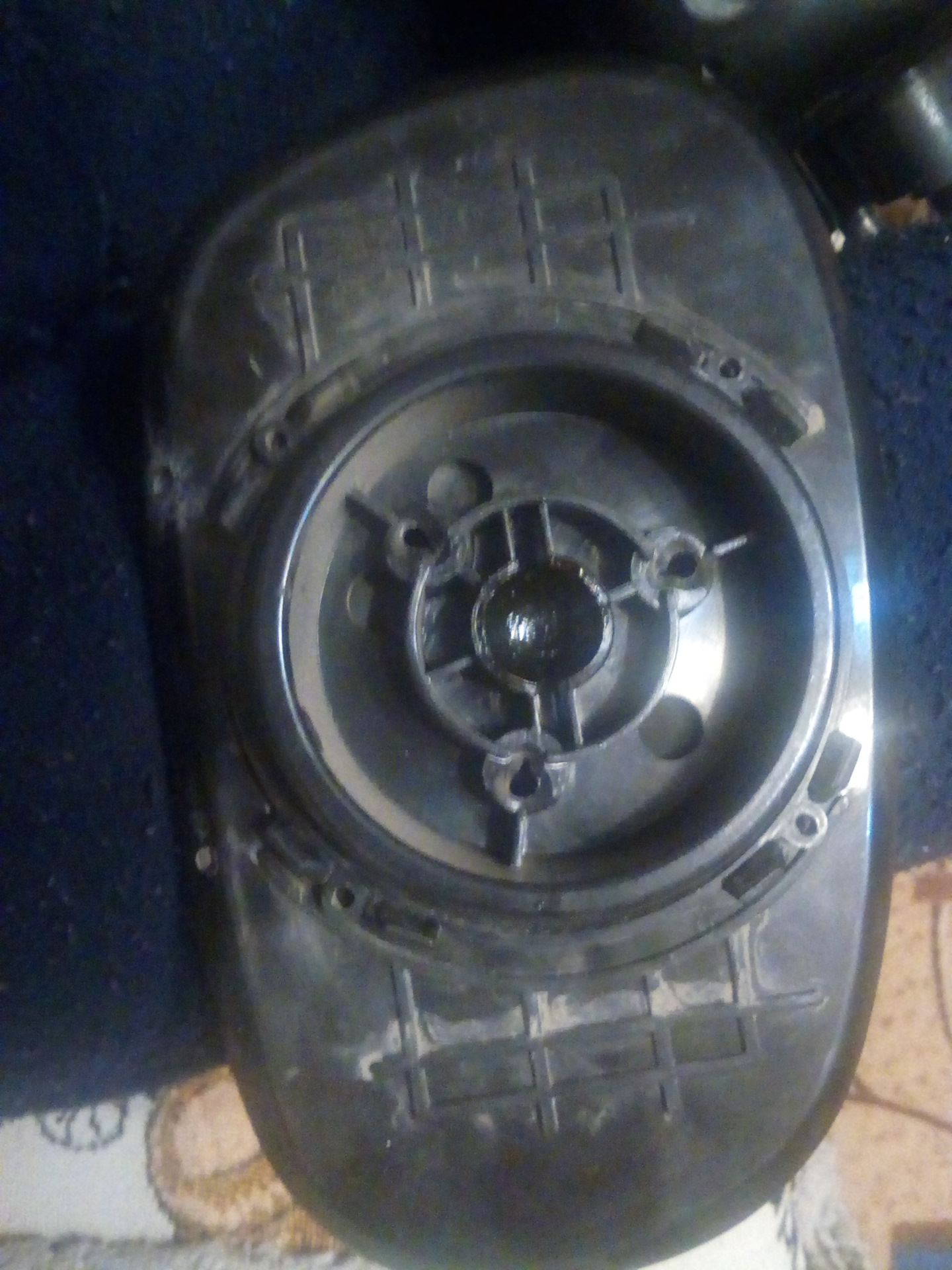

Возможно не родное. Тут подогнали корпус без зеркального элемента(фото) какой сюда зеркальный элемент подойдёт?
POONG JEONG
Корейский тип
Левый 96273271
Правый 96273272
Золотой ты человек) примерно благодарен👍

Посмотрел, чуда не произошло — POONG JEONG

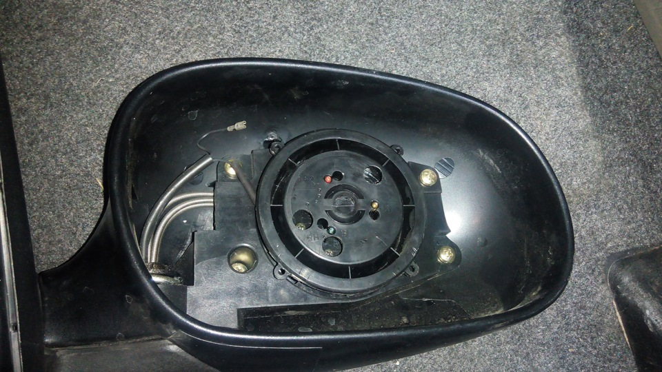

Нарыл в закромах, тросики регулировки оборваны, не родное
копия DAE SEONG

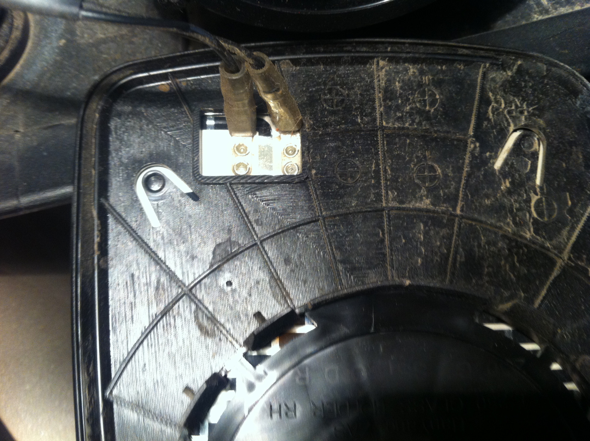

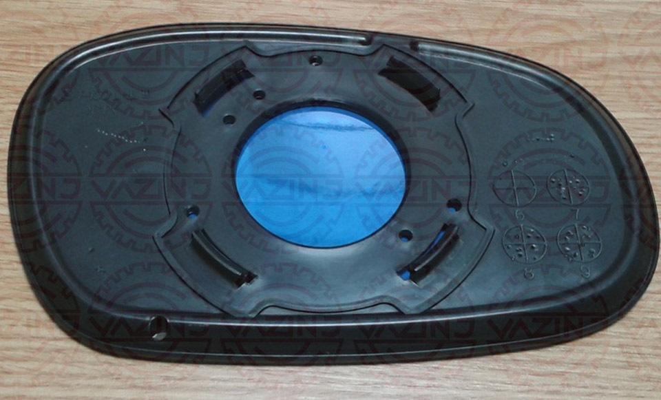

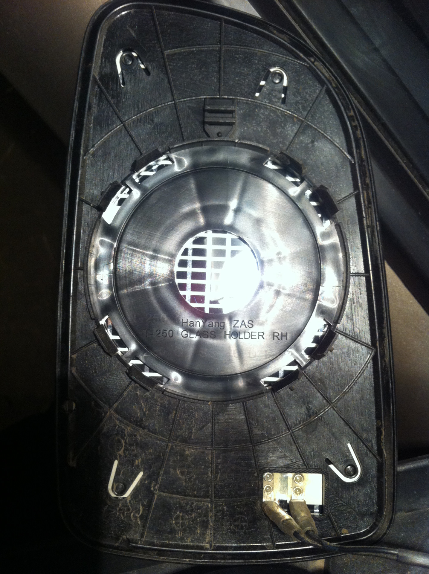

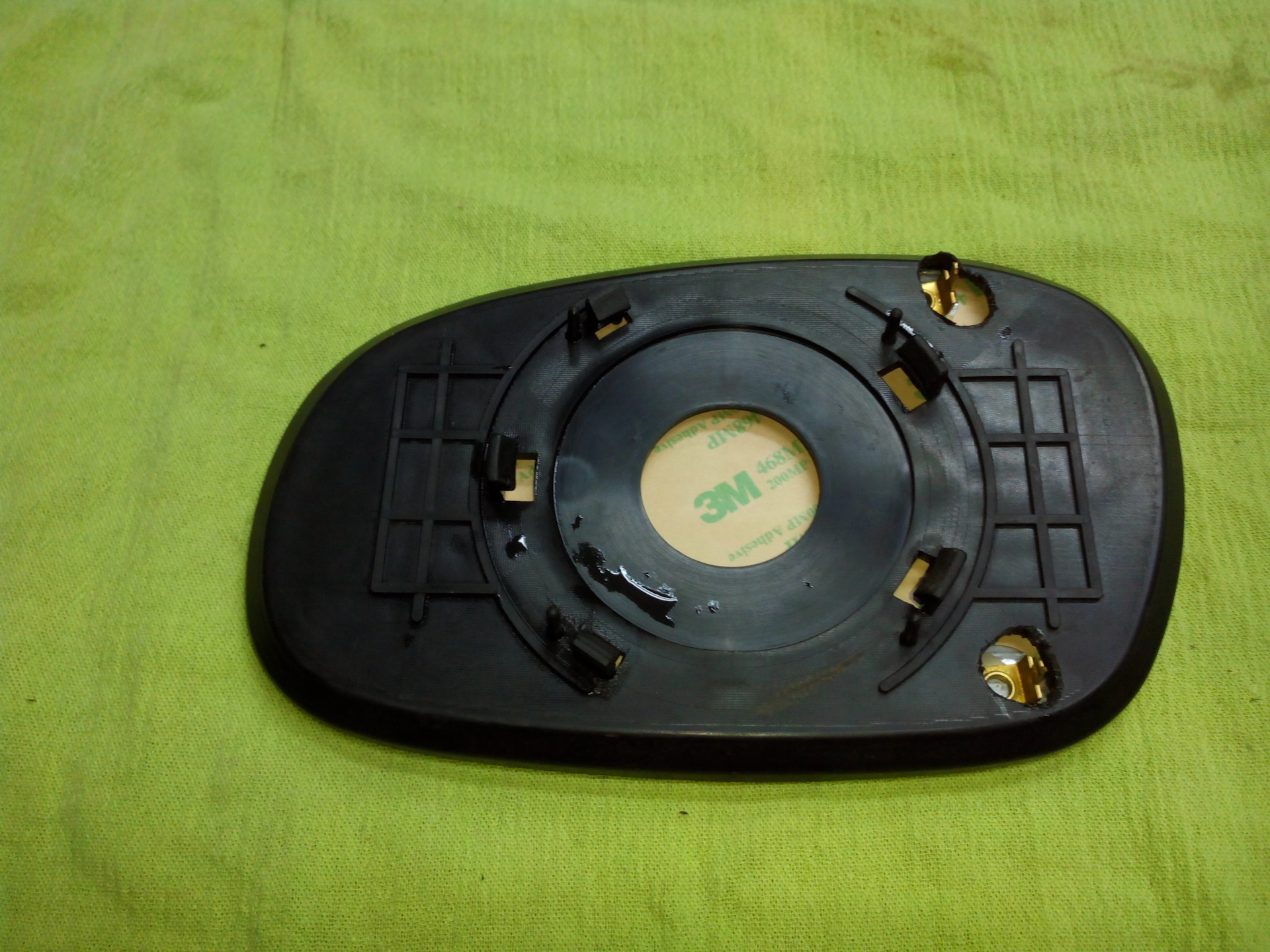

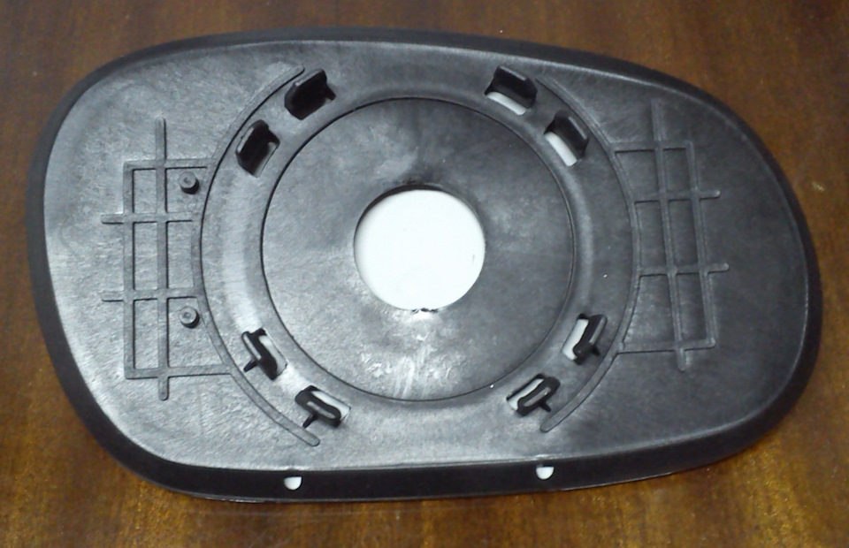

Вот мой тип крепления зеркала, ланос 2008 г поляк на 5 защёлок и 4 направляющие.
евро 5 защелок
8 защелок так же встанут
Т.е. если пытаться поставить зеркальный элемент на 8 защелки в корпус где стоял на 5 креплений, то защелкнится только пять из восьми креплений?
Все защелкнутся. Вот фото вашего зеркала.
защелки обхватывают круглую фигню по краям. направляющие должны попасть в уши с дырками.
Если элемент с 8 защелкми a.d-cd.net/580caf2s-960.jpg
То по диаметру он полностью совпадает с вашим. и все защелки защелкнутся. Только центрируются не штырьками, а "ушами", они должны попасть в паз между парами защелок
