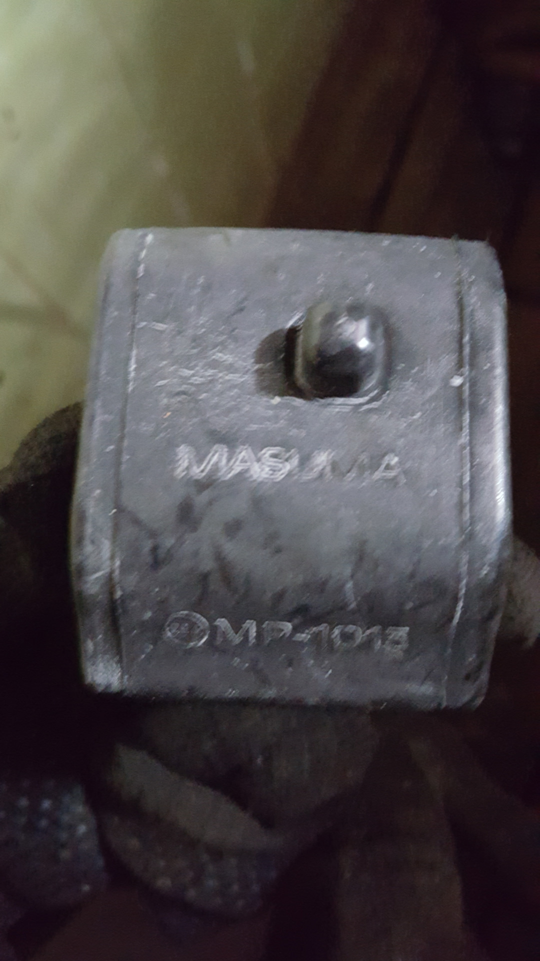

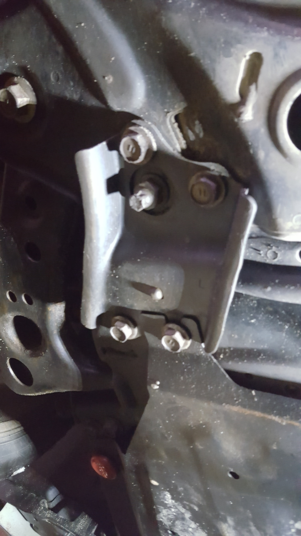

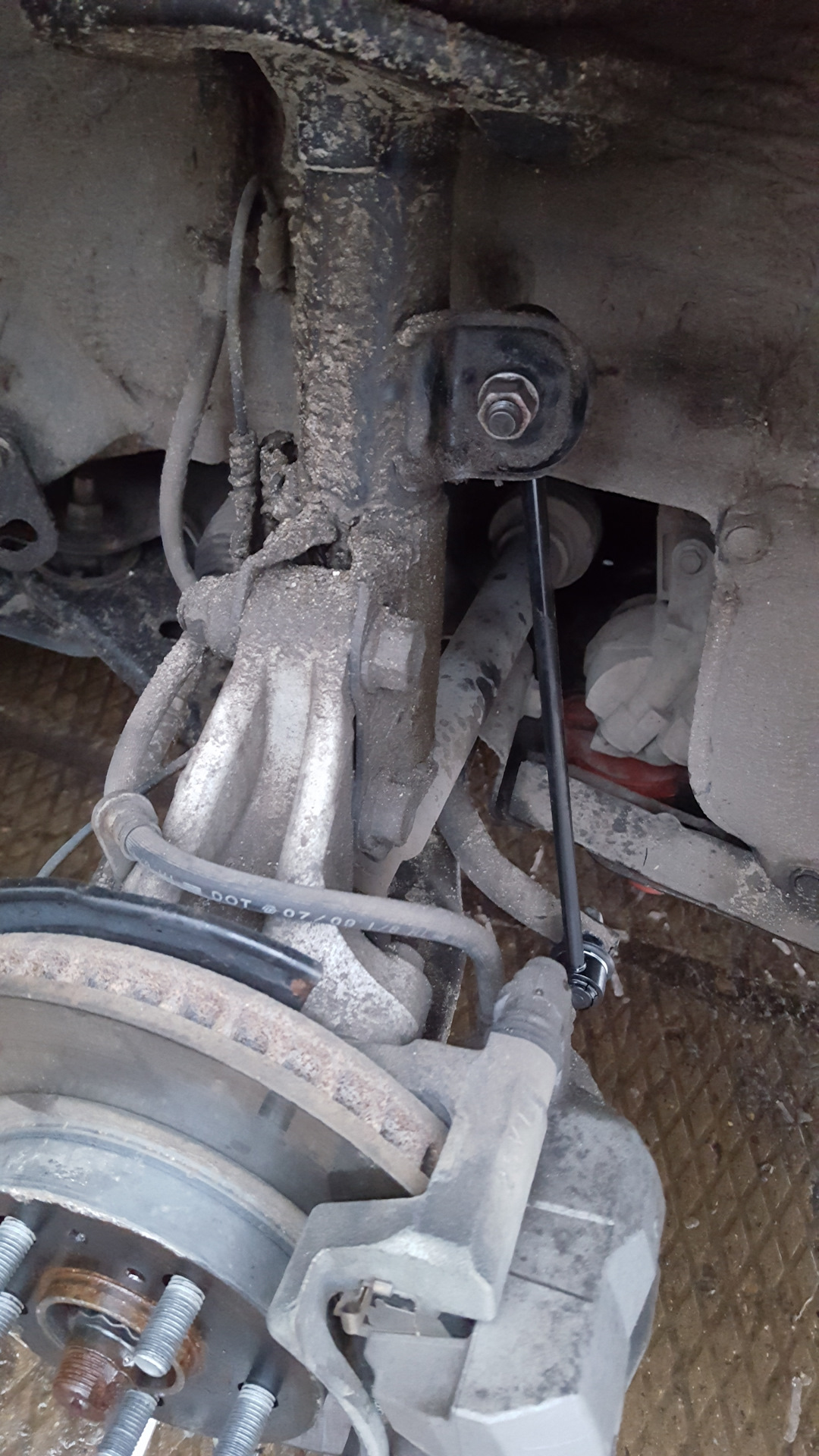

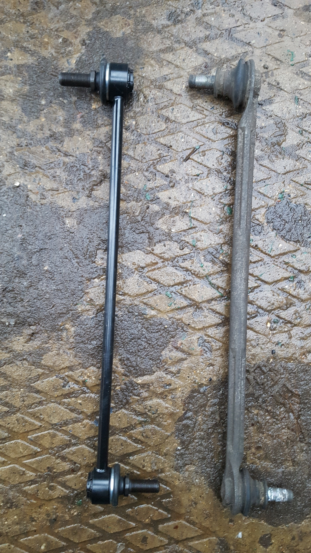

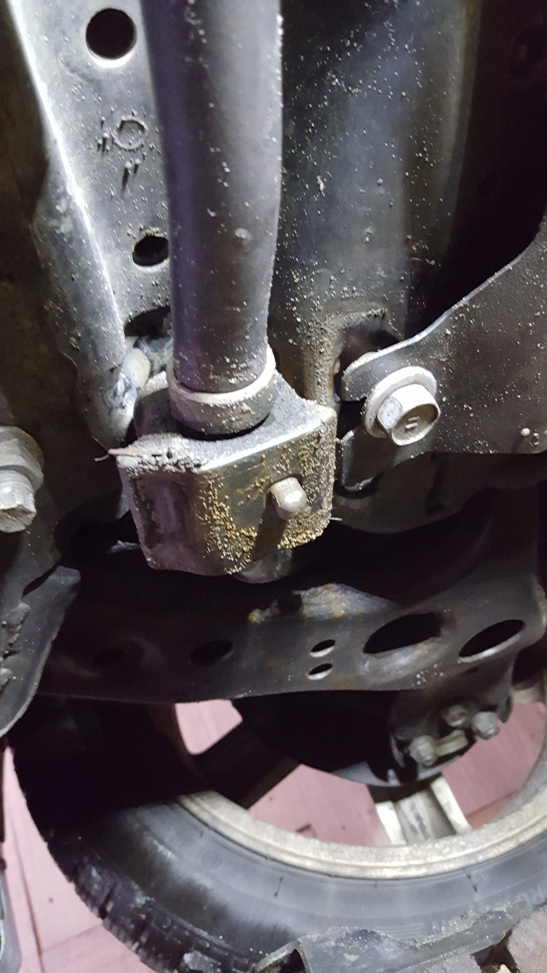

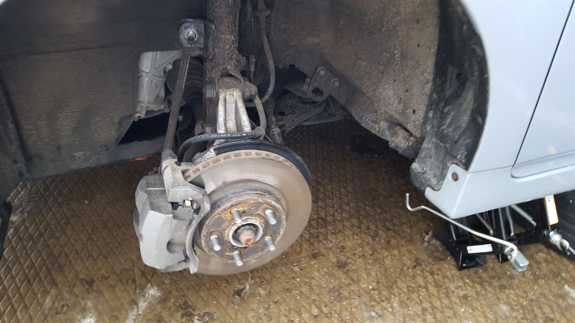

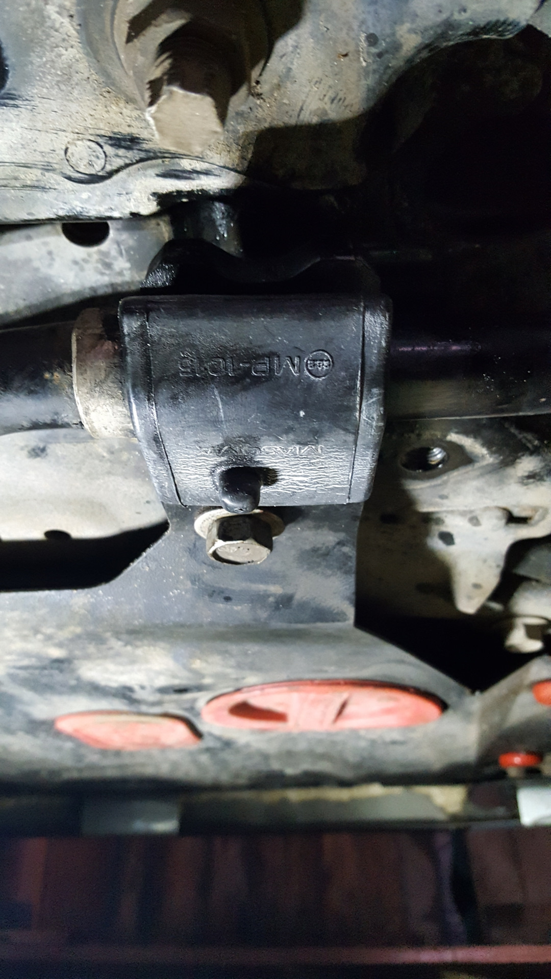

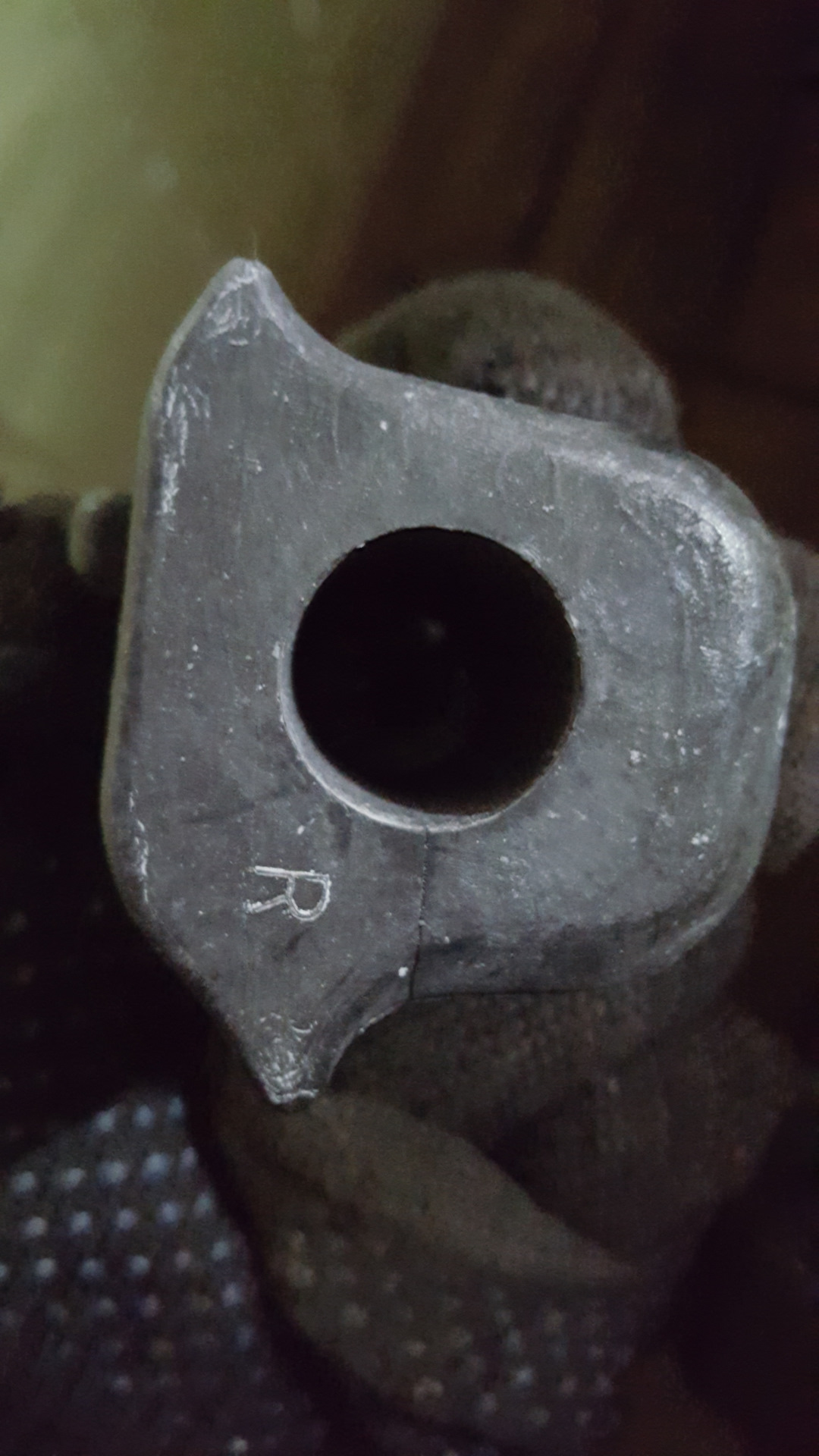

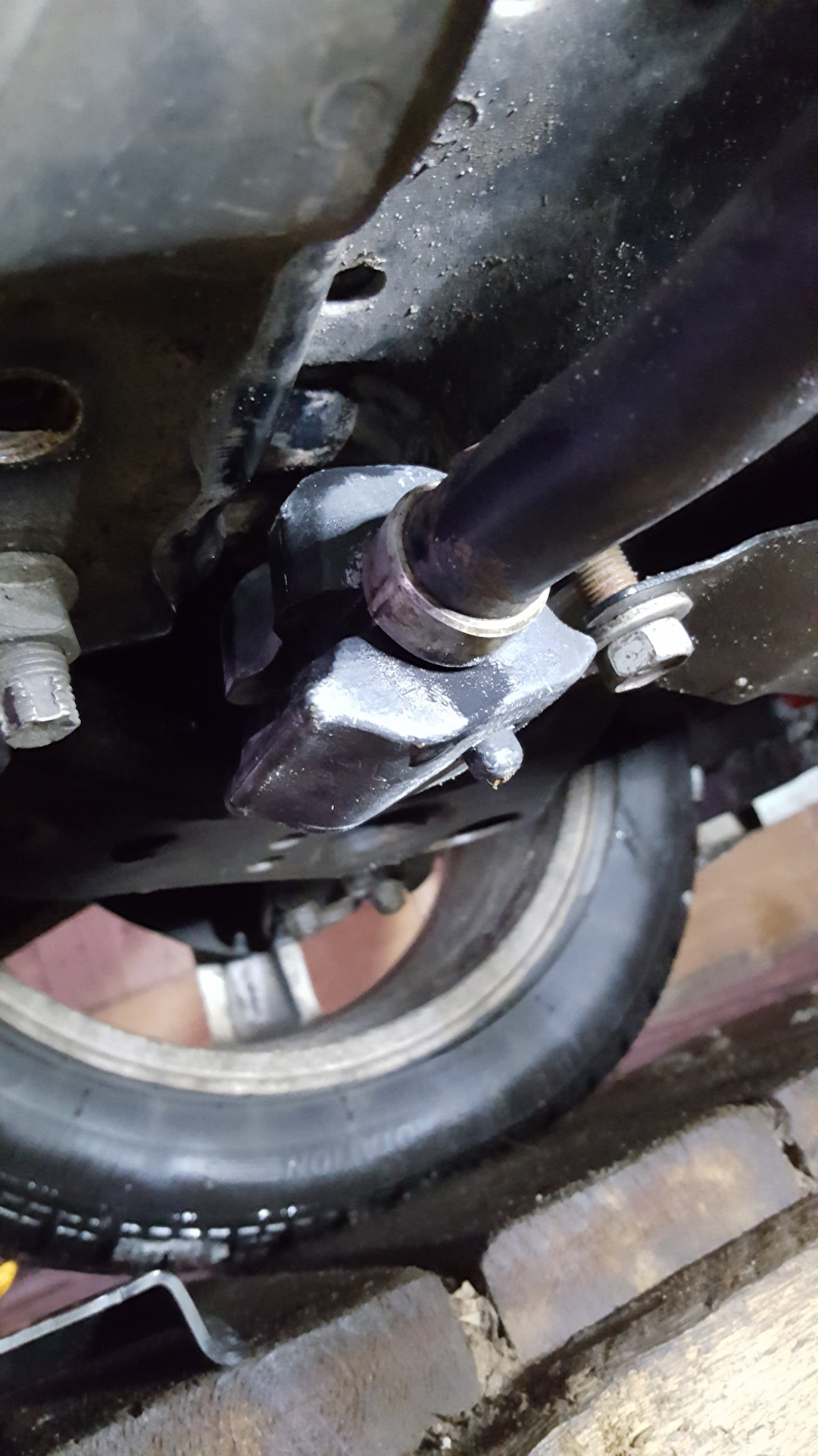

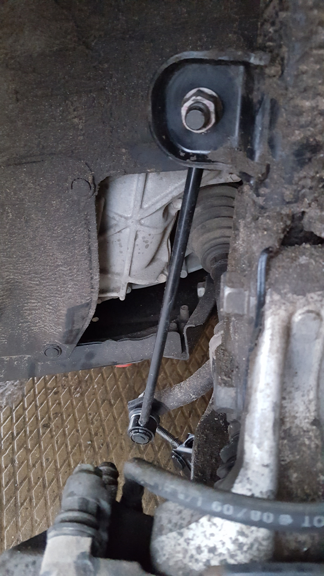

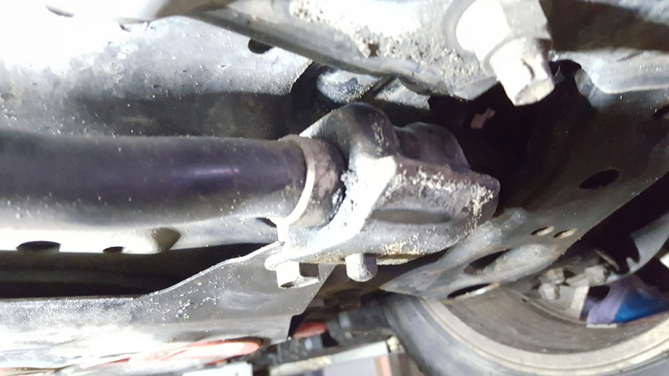

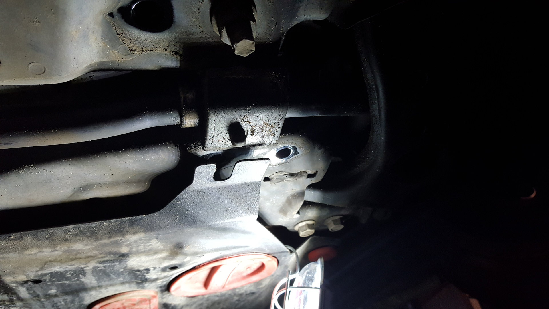

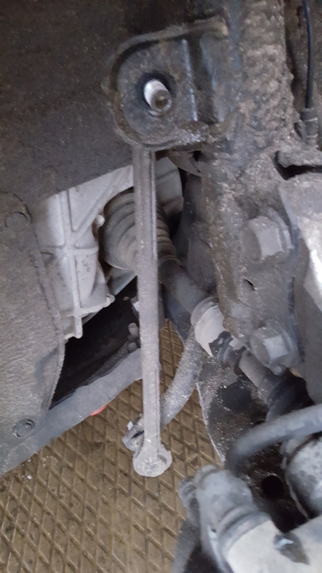

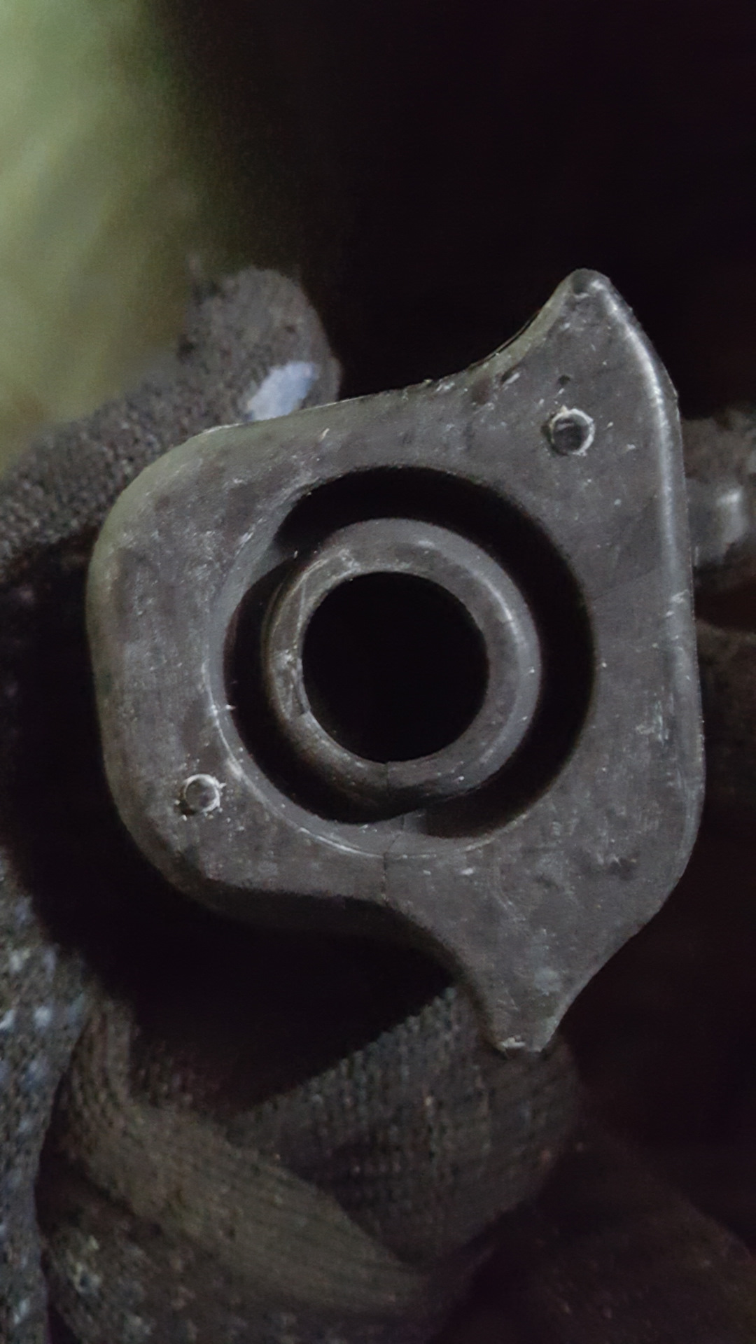

Всем привет. Сегодня выходной, погода хорошая, тепло. Было принято решение заменить втулки и стойки стабилизатора, т.к. в передней подвеске начались глухие сутки при проезде через рельсы и т.д. Сначала менял втулки. Все очень просто, воемени заняло 20 минут. На фото видно, как они разбиты. После втулок стал менять стойки стабилизатора, раз уже начал менять, то сразу все. Тоже процедура очень лёгкая. Стояли еще родные (с Японии) и втулки и линки. А принципе линки можно было не менять, они были в нормальном состоянии. Положил их в коробочку, может когда пригодятся. Вот так провел время в выходные.

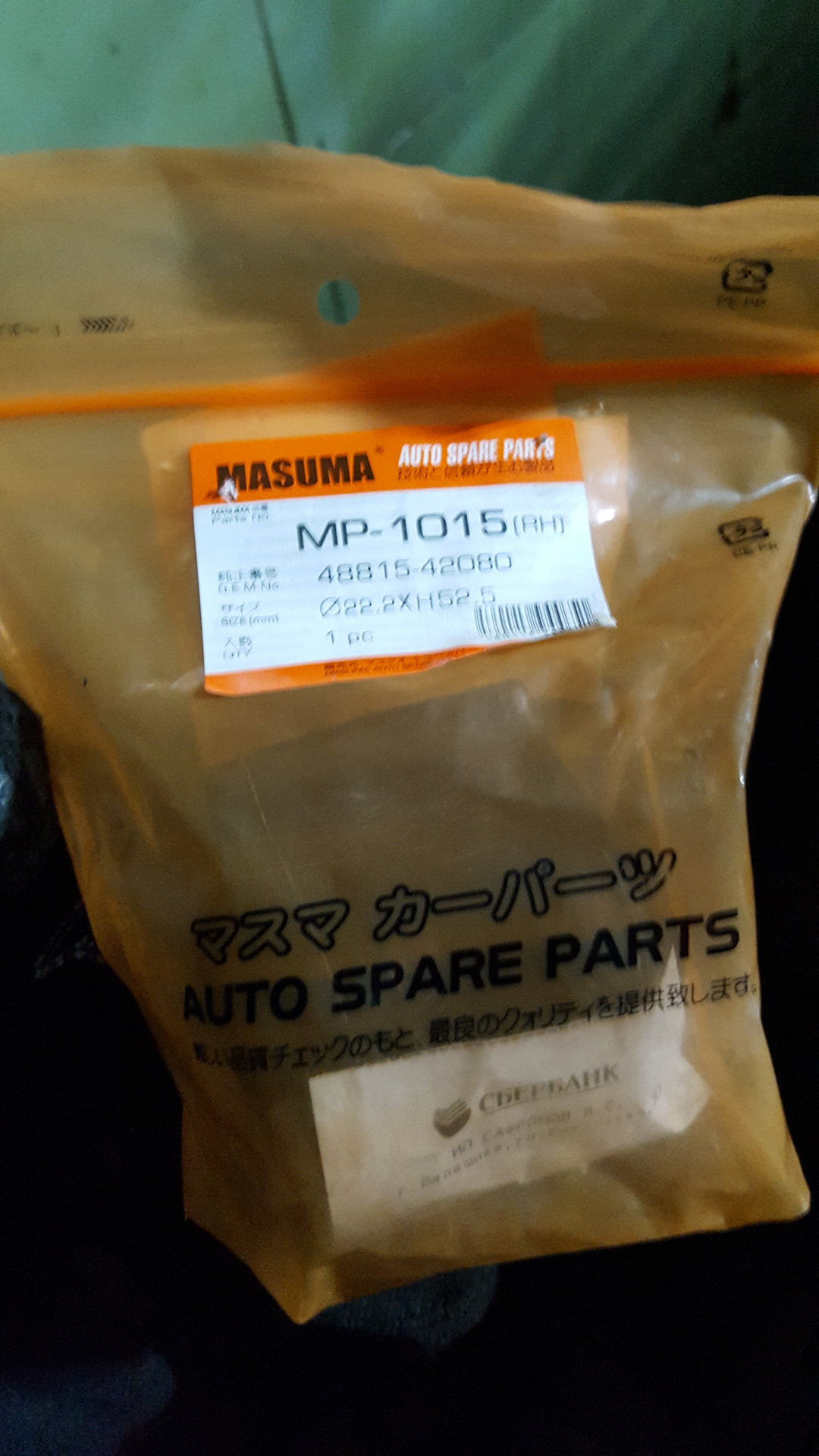

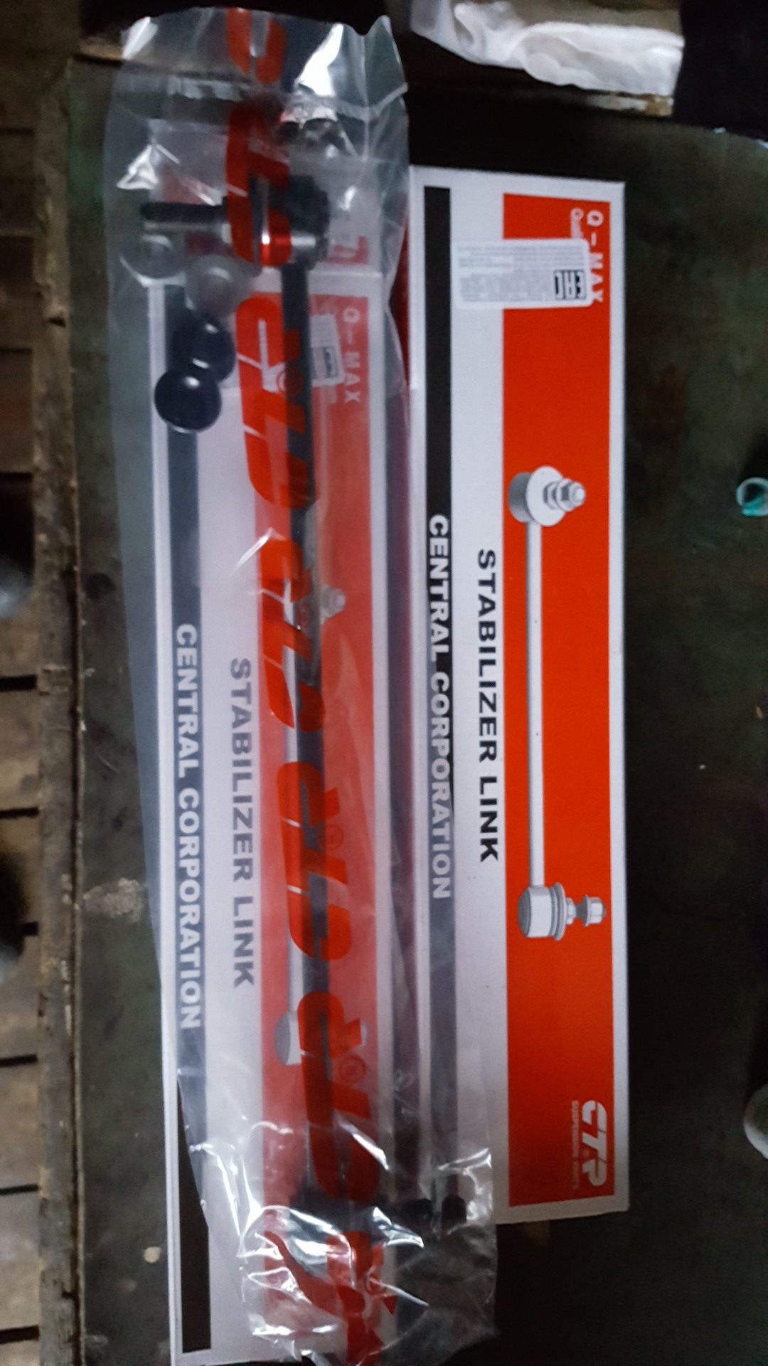

Запчасти на фото: MP1014, 4881542070
Запчасти на фото: MP1015, 4881542080

Тоже втулки машума заскрипели через пару месяцев. Не рекомендую
3 года уже ездят, всё отлично!
Возможно 3 года назад качество лучше было. Я ставил летом 2019 г. Когда начали скрипеть, смазали по новой. Неделя без скрипка и опять началось
Линки на пол года и полетят, лучше полиуретановые брать, на 2,5 года хватит.
Прошло 3 года! Всё отлично!

Менял летом втулки стаба (родные скрипеть стали ) поставил оригинальные, разница в 200 ₽ (точно не припомню) брал ещё в 15 году про запас, и не скрепит (пробежал уже тыщ 15 ) а самума ну её в пень🤔 Был опыт) и повторно не лезть туда!

А скрипя втулки всегда или пока не прогреются? У меня с морозами скрип появился при начале движения.
Тоже недавно поменял, на машуму в Гиперавто, типа гарантия год и все такое.
Механик в сервисе веселый попался, спрашивает: "решили поскрипеть?"))
И действительно, через пару недель при проезде лежачих копов опять появился скрип.
Я вот думаю: это гарантийный случай? Или скрип это нормальный звук, который никак не влияет на работоспособность втулок и подвески?
Такие же линки (ЦТР) брал чуть больше 30 000 км назад. Пока живы. Хотя, сомневаюсь, что они отходят те же 170 тысяч, что и родные.
