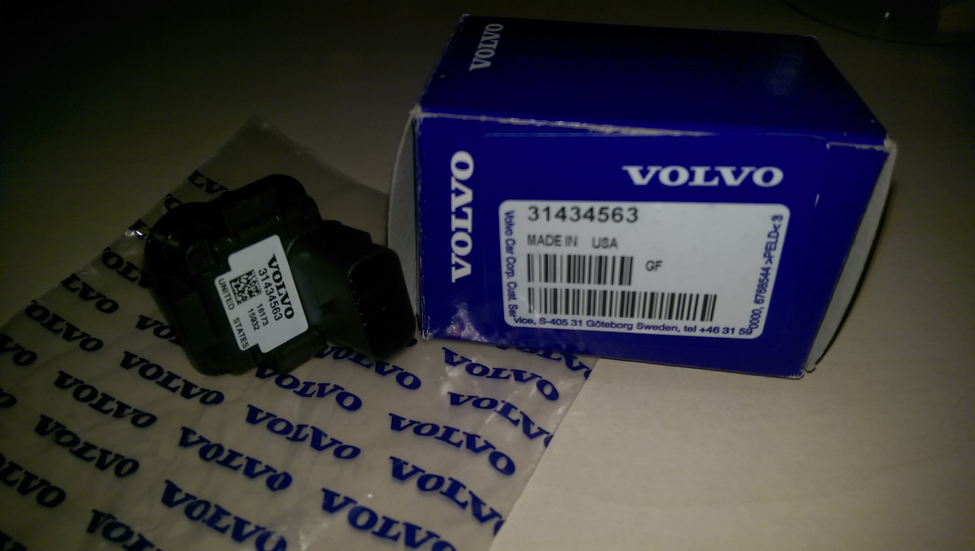

1. Камера заднего вида. По VIDA 2014D на мою машину идет номер 31423236, но найти камеру с таким номером не удалось, зато из прочтения темы на форуме понял, что мне практически 100% подойдет камера 31434563 (видимо произошла замена номера, но в устаревшей VIDA эта информация, естественно, отсутствует. Цена — 18 190 руб. (все цены привожу по автодоку, на момент написания поста)

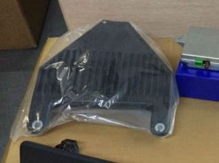

4. Кронштейн для камеры 31416601 (камера с помощью него фиксируется на ручке) — 227 руб.,

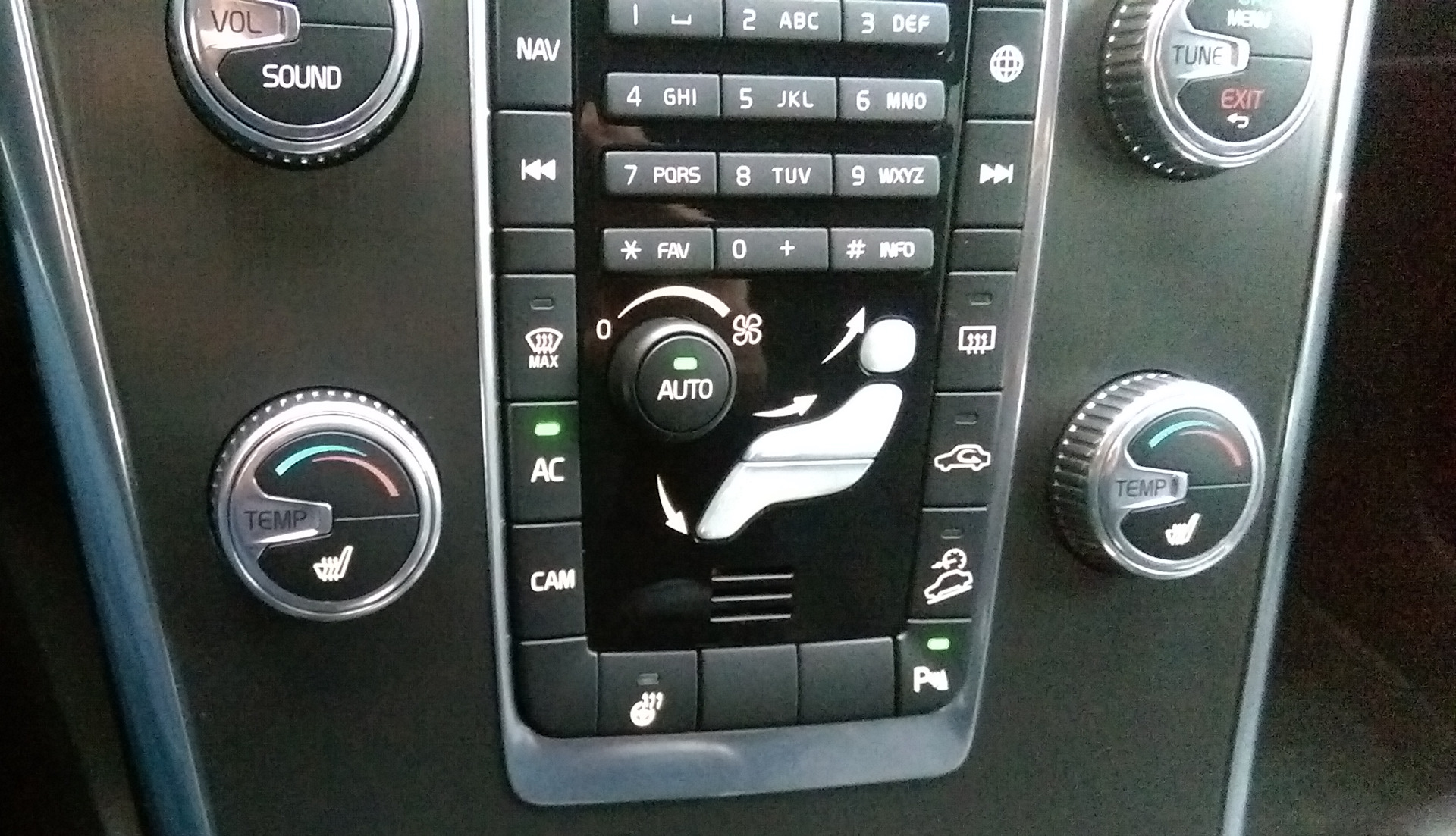

6. Кнопка CAM (но можно и без нее обойтись) — 477 руб.

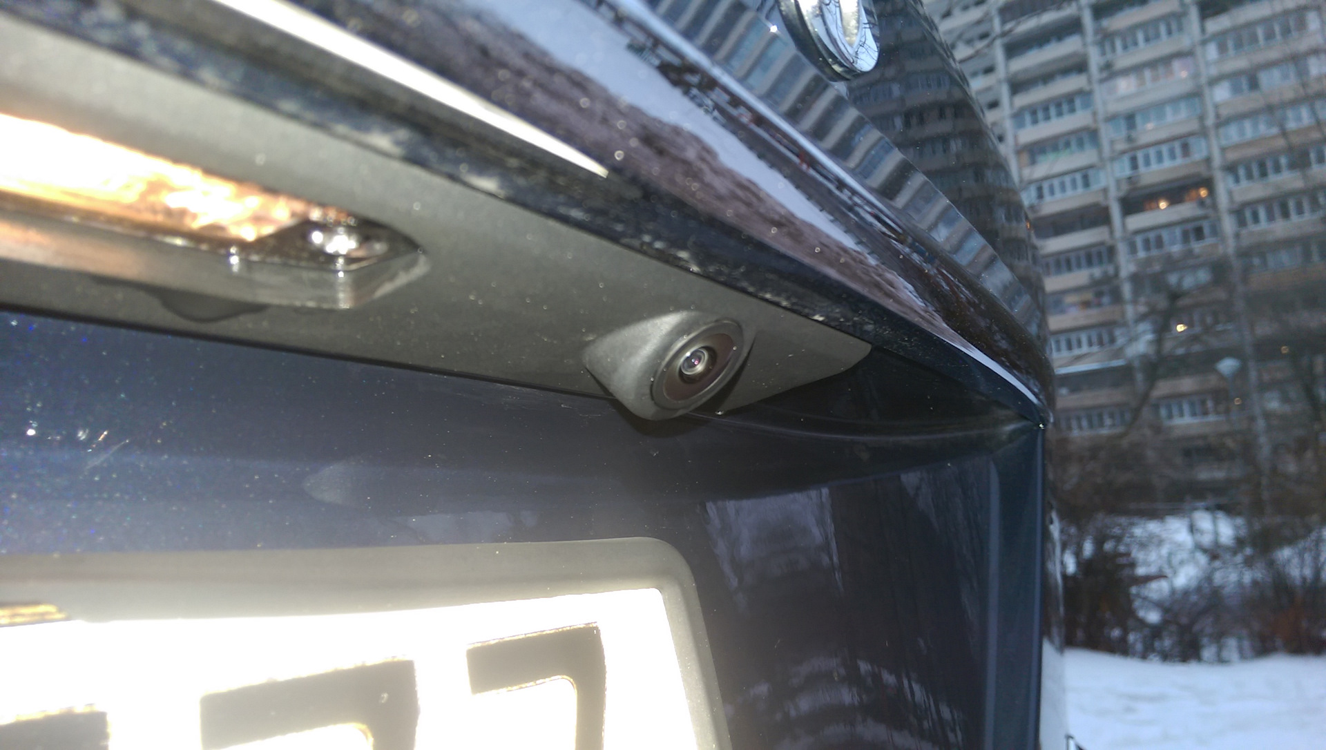

Остальное — дело техники: распечатываем инструкцию и в путь. Расписано очень подробно, главное что-то не пропустить. Самое сложное — разборка салона и откручивание/прикручивание ручки багажника (здесь мне очень бы помогла отвертка-битодержатель с гибким стержнем, но обошелся). Попутно все обклеивал шумкой STP (аэро для железа, бипласт для пластика). Все пистоны обшивки заменил на новые. Еще одна особенность — камеру на ручку посадил на герметик, странно, что в комплекте никаких прокладок для нее не было.

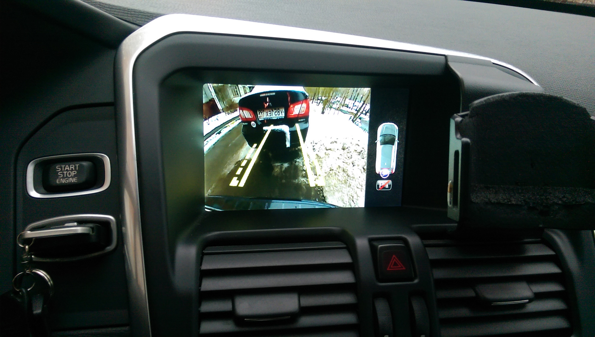

По времени установка заняла около 8 часов. Устал как собака, руки все в порезах(неудобно мне в перчатках такие работы делать), но был очень доволен, что справился.

Там вот такой кронштейн, а в нем блок
