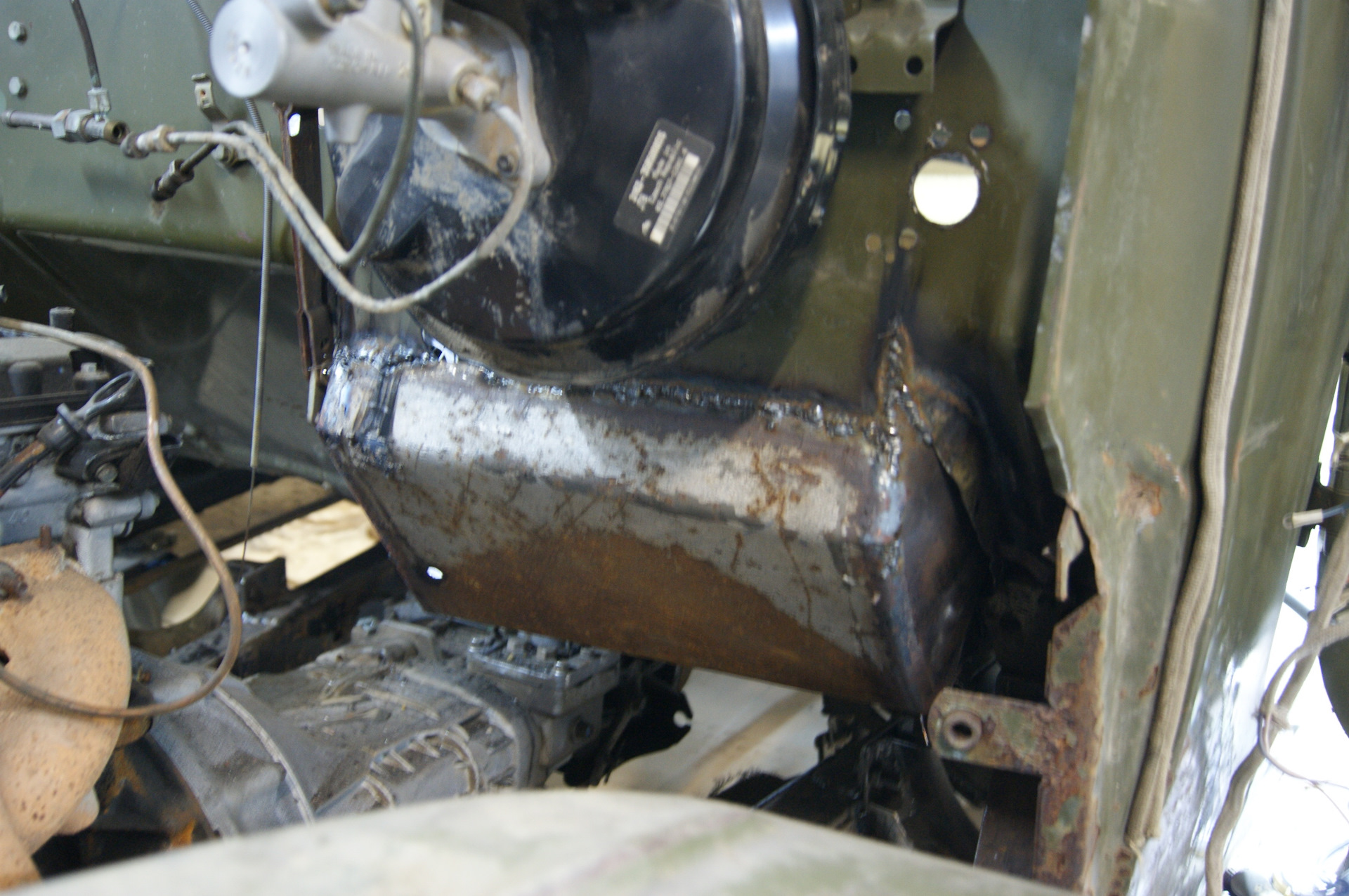

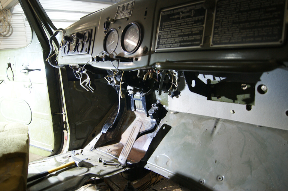

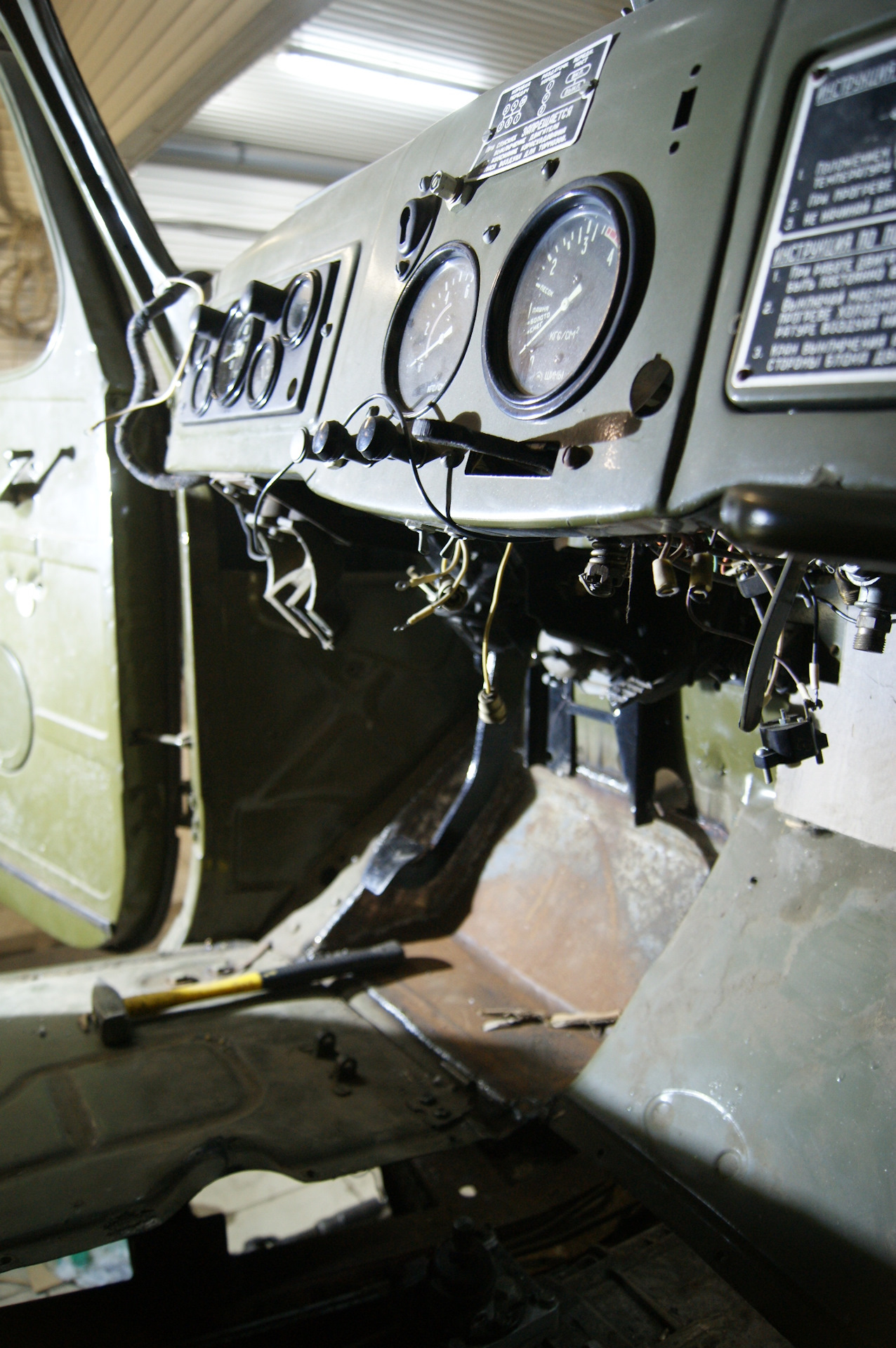

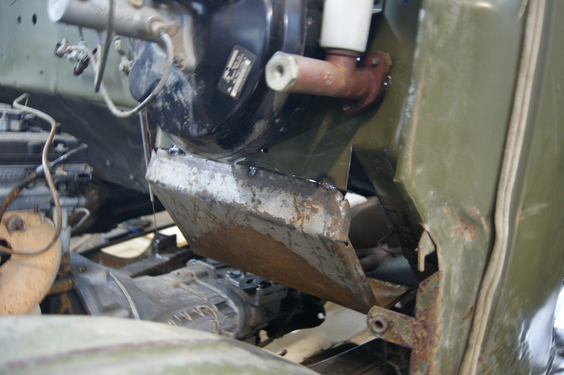

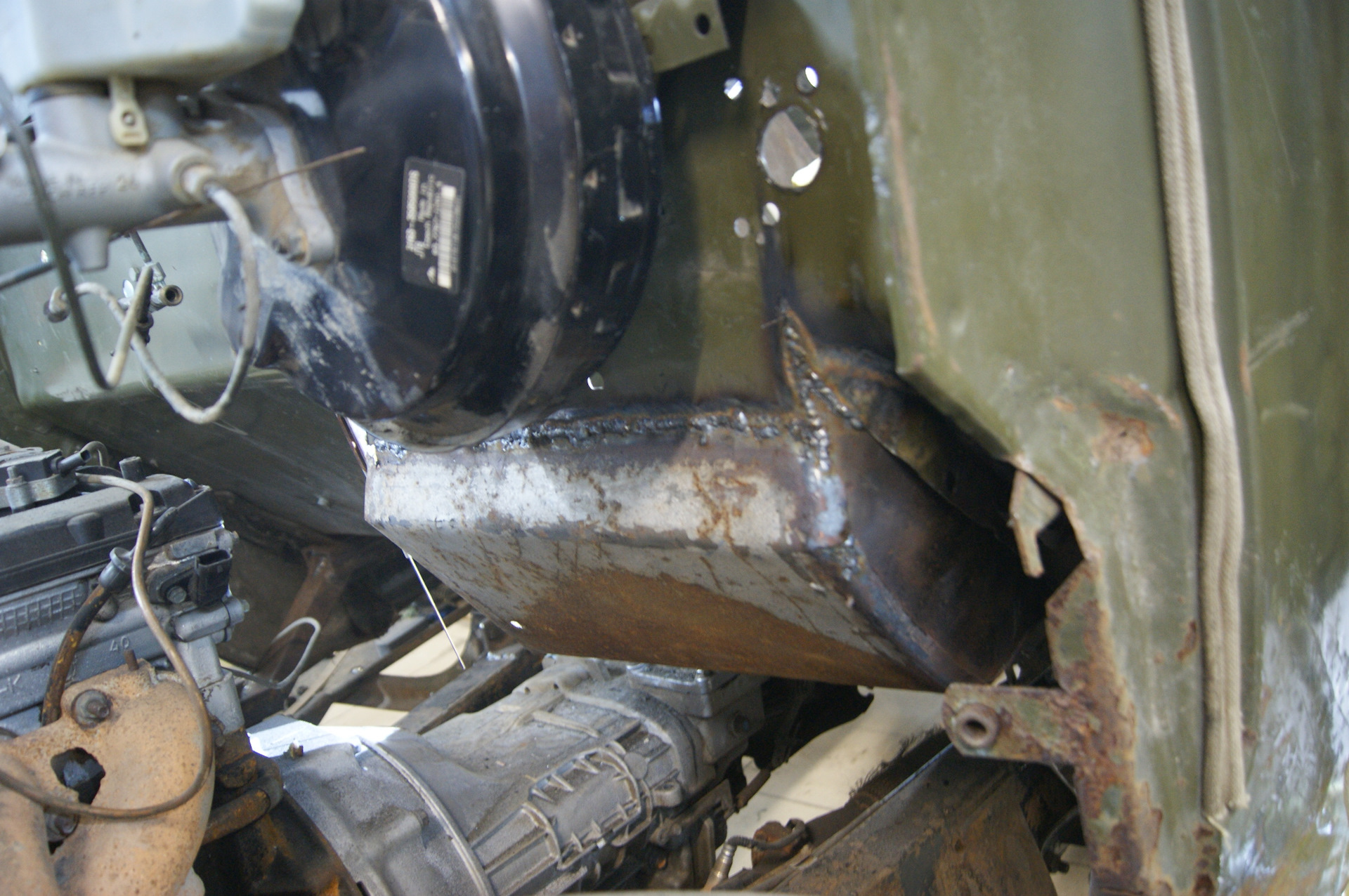

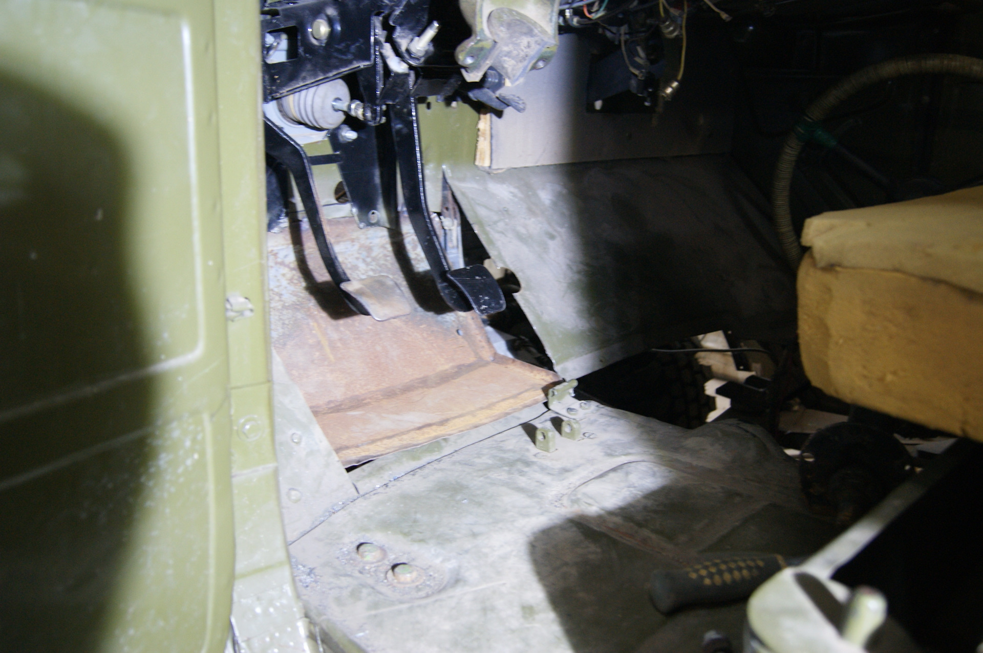

Всем привет! Итак, вырезанный проём под новый педальный узел нужно было чем-то закрывать. Бродил по двору в поисках подходящего куска металла и наткнулся на крышку от большого ящика под рубильник. Как ни странно, но крышка идеально подошла по размерам, её даже пилить не пришлось! Выпрямили там, загнули под нужным углом здесь, и бывшая крышка стала куском пола, причем, мы как будто специально выпилили проем в полу именно под её размеры! И таких совпадений за время строительства машины было предостаточно! Боковые заглушки для ниши делали из крышки от старинной бочки, все же какие раньше были они толстенные! Ну а с электронной педалью газа вообще вышло случайно…Я прикинул её к полу (хватит ли места, будет ли удобно нажимать на неё), а Димка уже принес три шпильки, чтобы их приварить к щиту кабины. Пока он варил, я вертел в руках штатную педаль газа ЗиЛа…а что если установить и её? Сказано-сделано, педаль встает на штатное место и давит на электронную, от которой пришлось отпахать одно ухо и часть корпуса.
