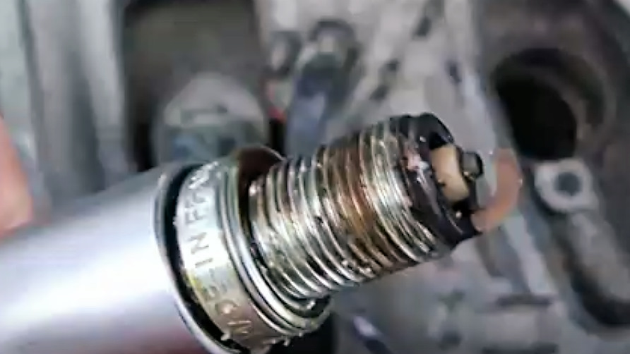

Дело вот в чем. Автомобиль Лада Приора 2011г, перестала заводиться с наступлением первого мороза(либо стартер крутит и вообще признаков зажигания нет, либо крутит, пытается схватиться, но не может). Сразу начал проверять всё что связано с зажиганием и подачей топлива. Заменил свечи, проверил все катушки, поменял дпкв, дтож, адсорбер, проверил метки ГРМ, замерил компрессию(всё отлично), давление в топливной рампе хорошее, проверил на подсос воздуха, заменил форсунки. Но авто не хочет заводиться до одного момента — пока не поменяю свечи на сухие(так как после нескольких попыток заливает те, что стояли) И здесь я впал в ступор… То есть на сухих холодных свечах авто заводиться не хочет, а на тех что вкрутил только что, заводится легко. Уже мозг сломал(и не только я), диагностика показывает только пропуски зажигания(причем не всегда)… Если есть идеи, рад буду выслушать.

Прикол в том, что она заводится либо после замены свечей, либо если зажигание включаешь 3-4 раза.(может где-то какой-то датчик взбодряет за это время, или что-то еще.)

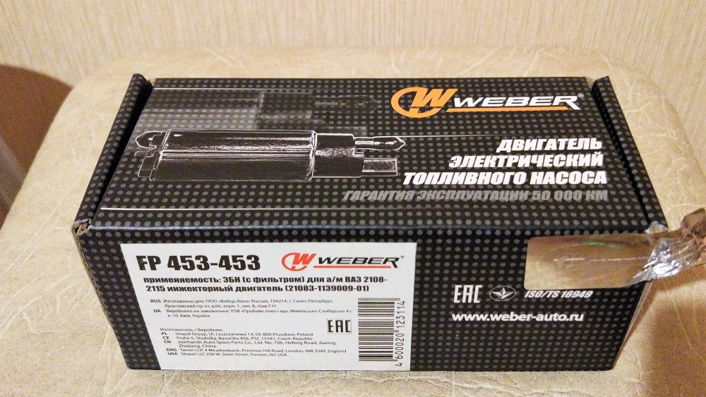

У меня проблема при -10 и ниже, насос жужжит но нет давления в рампе, у нас в деревне есть только этот насос (453-453) но, он на самару вот и спрашиваю.
У меня тоже жужжал, но как оказалось не качал, что и ввело в заблуждение. Ну и лень было его снимать, поэтому перекопал сначала все под капотом, пока не открутил подвод к рампе.
Ты этот бензонасос поставил (вебер 453-453)? Если да, ток как в работе?
Работает, нормально. Проблем нет.
