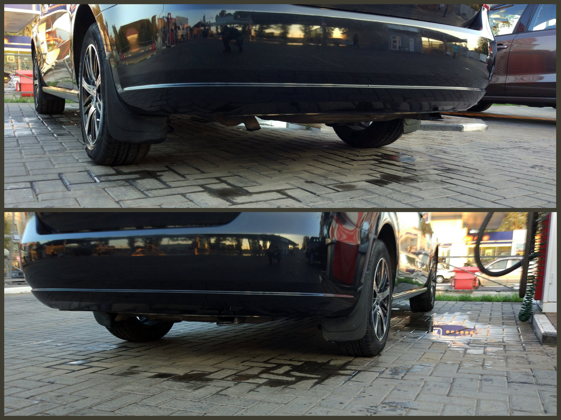

В 2017г, в конце осени купил и задние, пока еще было тепло сменил:

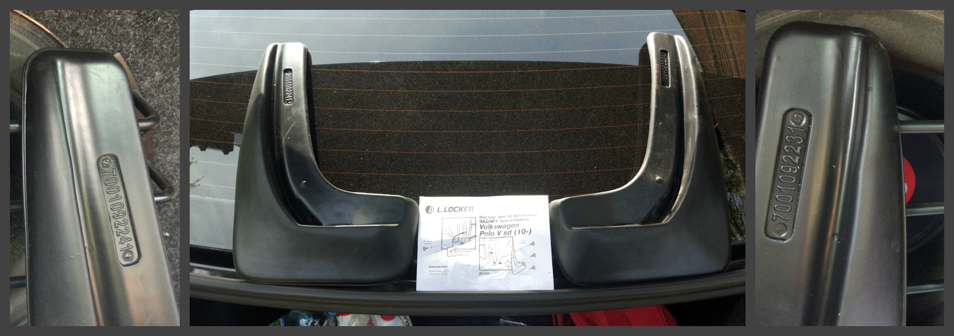

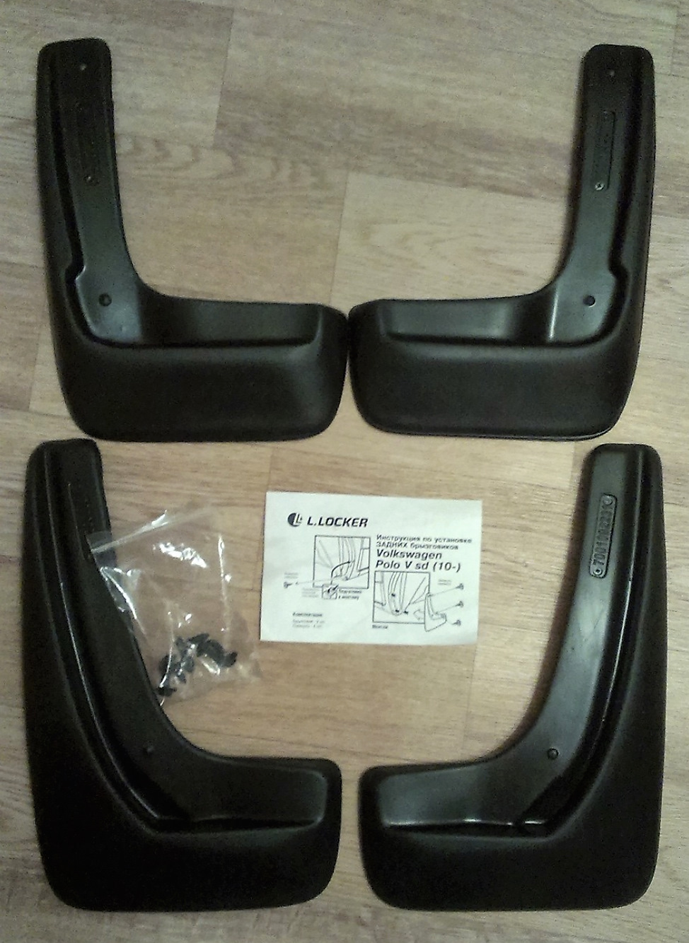

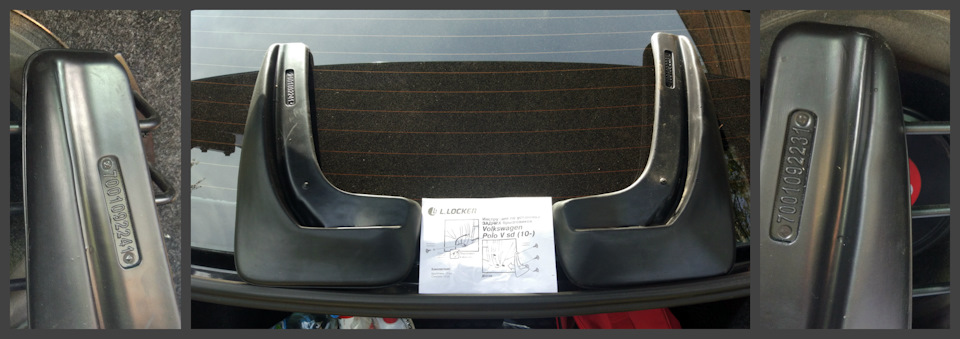

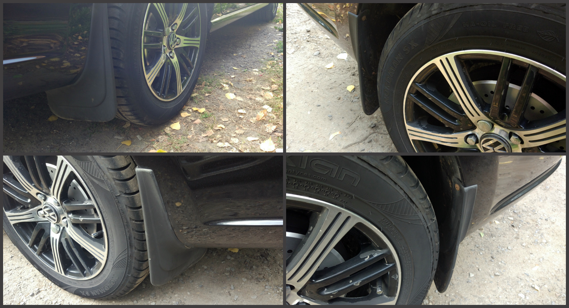

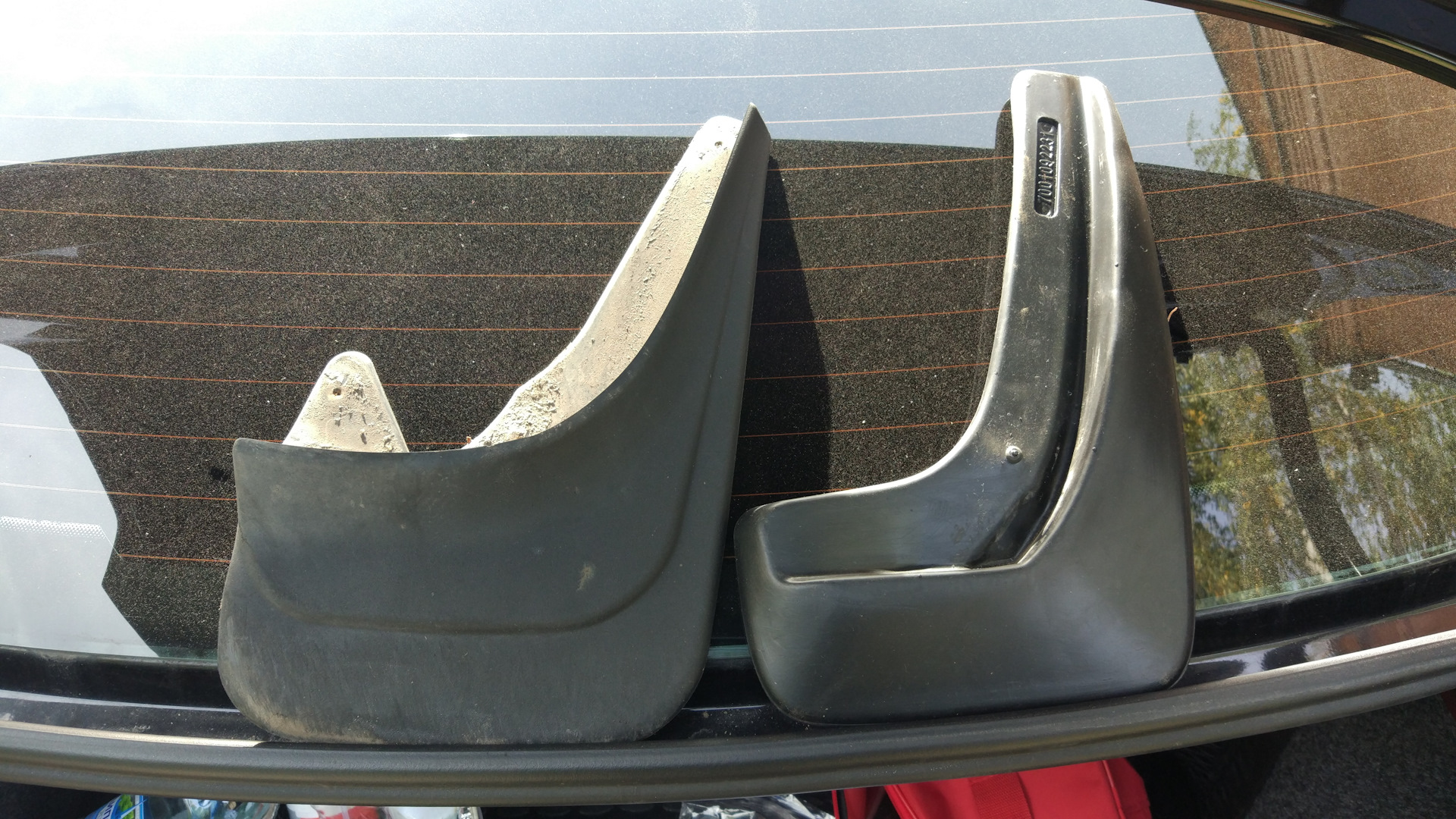

Вообще брызговики ноунейм были мягкими, но длинными и самое важное, они крепились сверху бампера, а со временем трение могло оставить царапины. Заказываю новые:

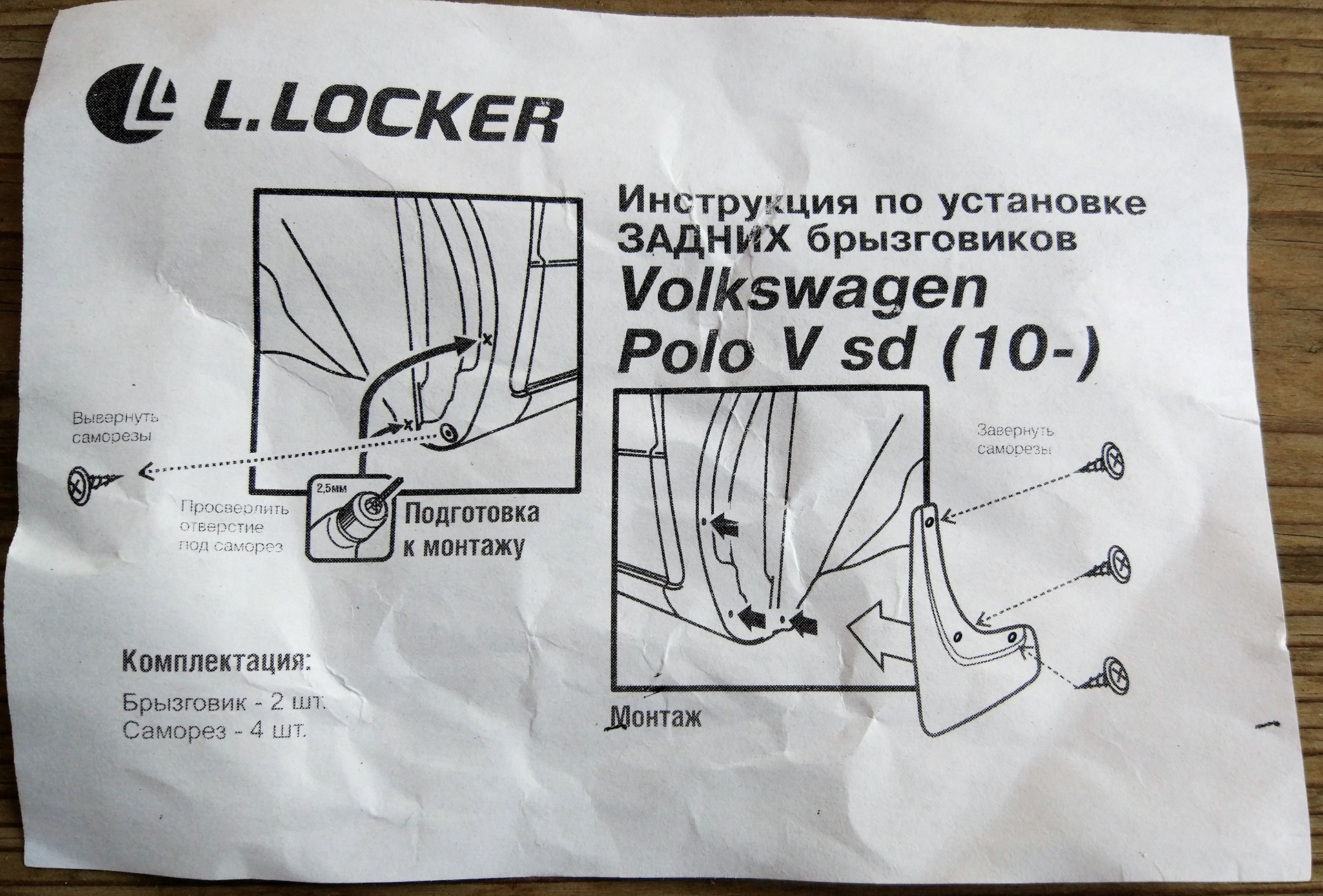

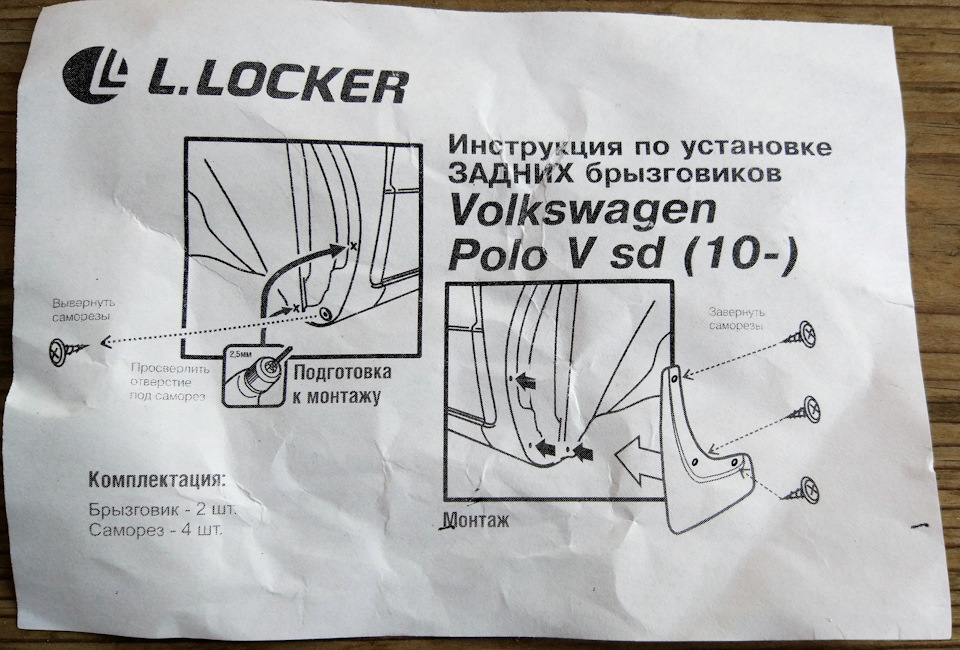

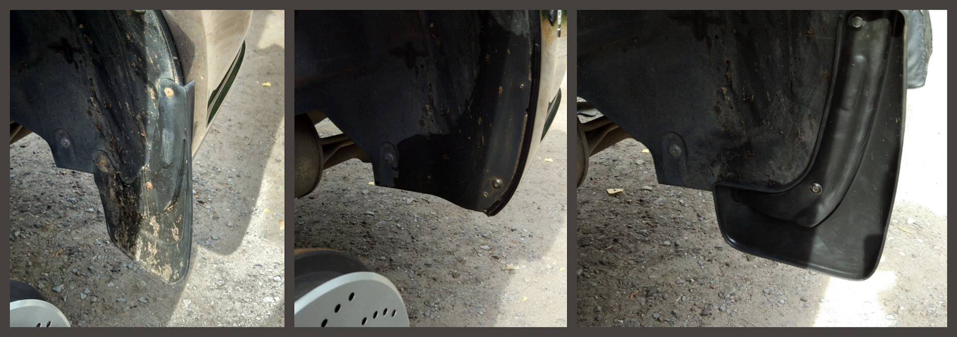

Надо сказать что в комплекте всего 4 самореза, а надо 6, чем руководствовались не понятно, так как даже в схеме указано по 3 самореза на брызговик … (жлобы кароч).

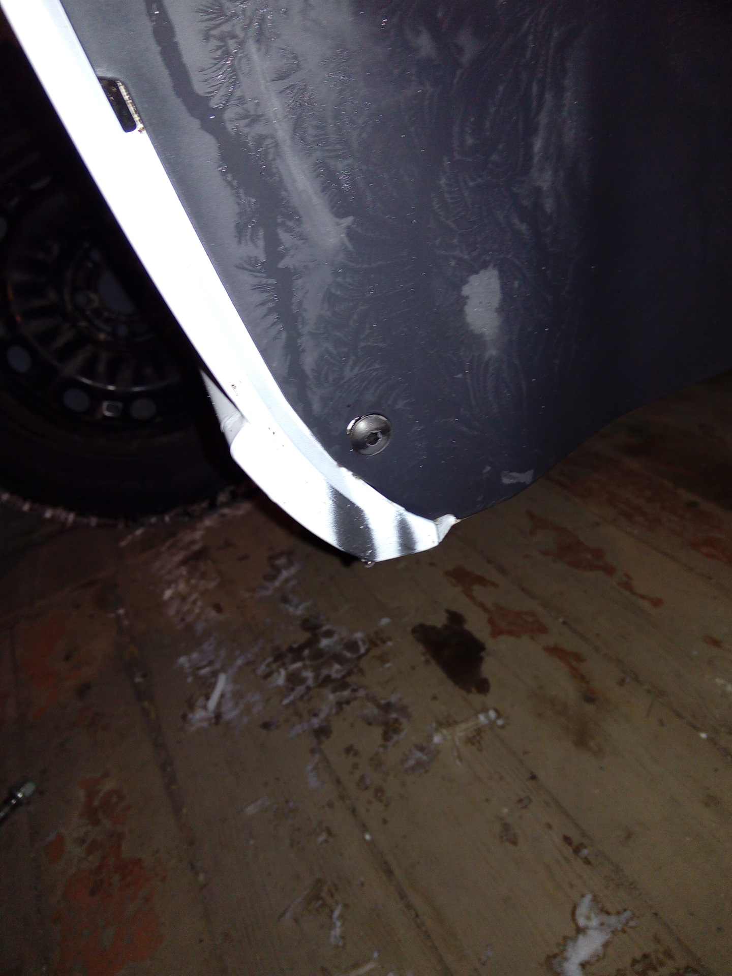

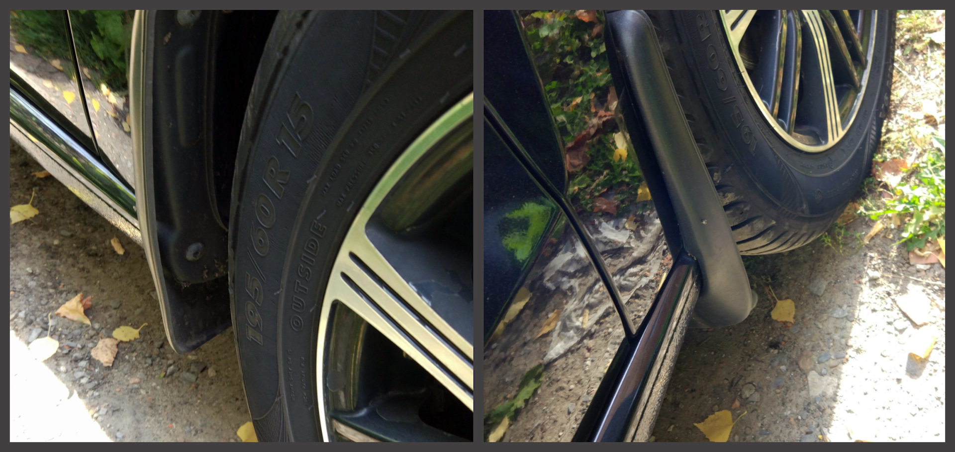

Для инсталла снимал поочередно колеса, не сложно и очень удобно:
Парни, будьте внимательны, дорестайл от рестайла отличаются только задними брызговиками, в рестайле задние будут похожи на передние с вырезом под порог. Сначала заказал от рестайла в автодоке, потом пришлось менять, манагер пытался быть ооочень недовольным, но все решили полюбовно.
Номера:
Дорестайл
Перед L.LOCKER 7001092251 ( 1400р. пара)
Задние L.LOCKER 7001092261 (1450р. пара)
Рестайл
Перед L.LOCKER 7001092251 (пара)
Задние L.LOCKER 7001092361 (пара)
Как видно разница только в одной цифре на задние брызговики.

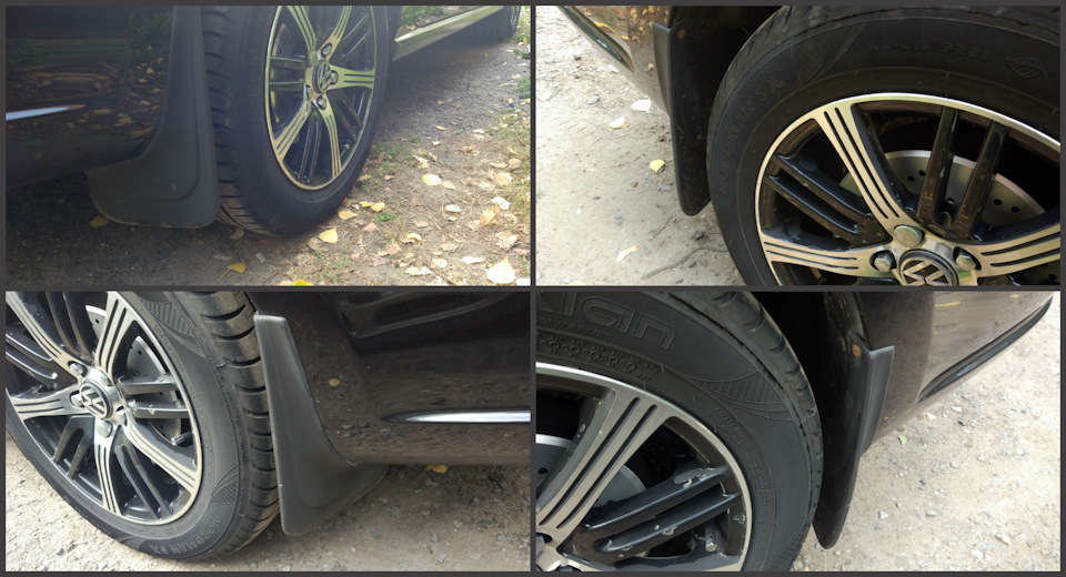

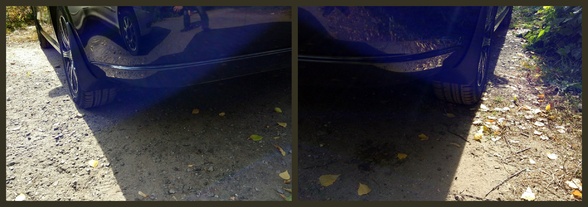

Эти L.LOCKER чуть шире и короче универсальных, бордюры больше не цепляю.

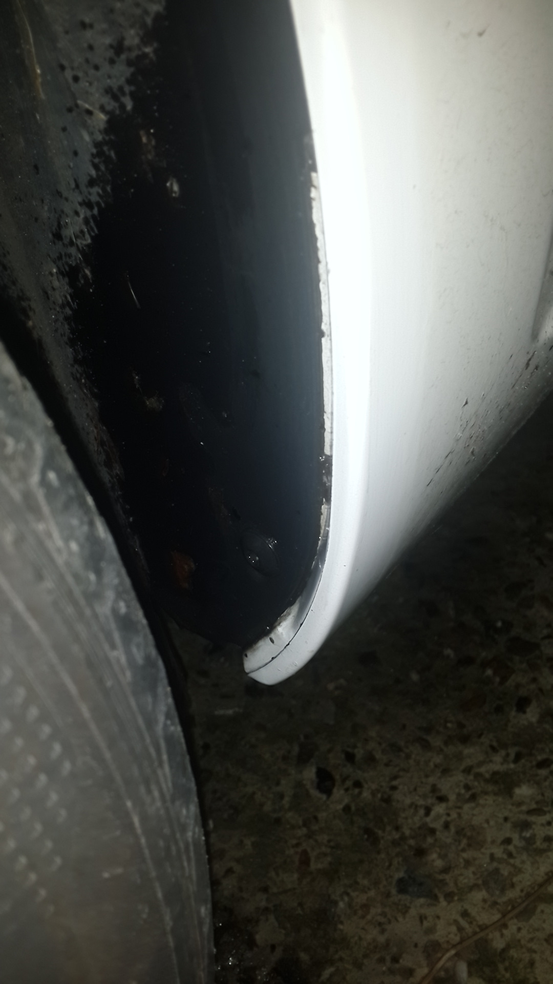

Смотри как отпескоструило за 6 тыс км примерно, представляешь че за нормальный пробег будет
Братуха, у меня такого и близко нет за 17 т.км
Я ХЗ, почему так у тебя)
vitalii64
Могу тебе даже показать, если хочешь, что всё хорошо.
vitalii64
А пробег щас 37.600 на данный момент, машина 12 года)
vitalii64
Пробег 37 к. Все как с завода, даже намека нет на пескоструй.
Ну покажи, задний бампер со стороны колеса, вот это место
Немного грязное, но видно что все Ok.
