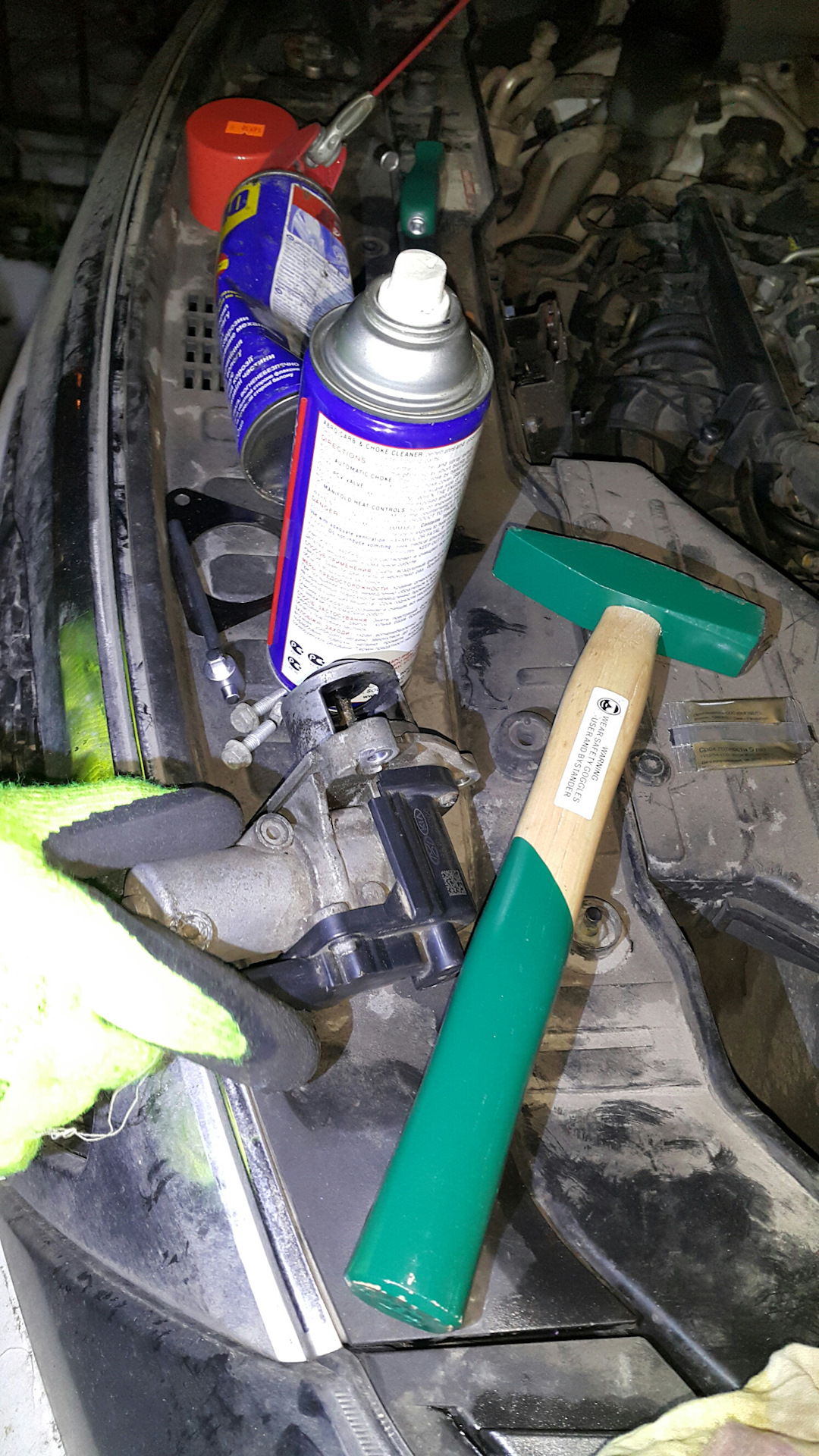

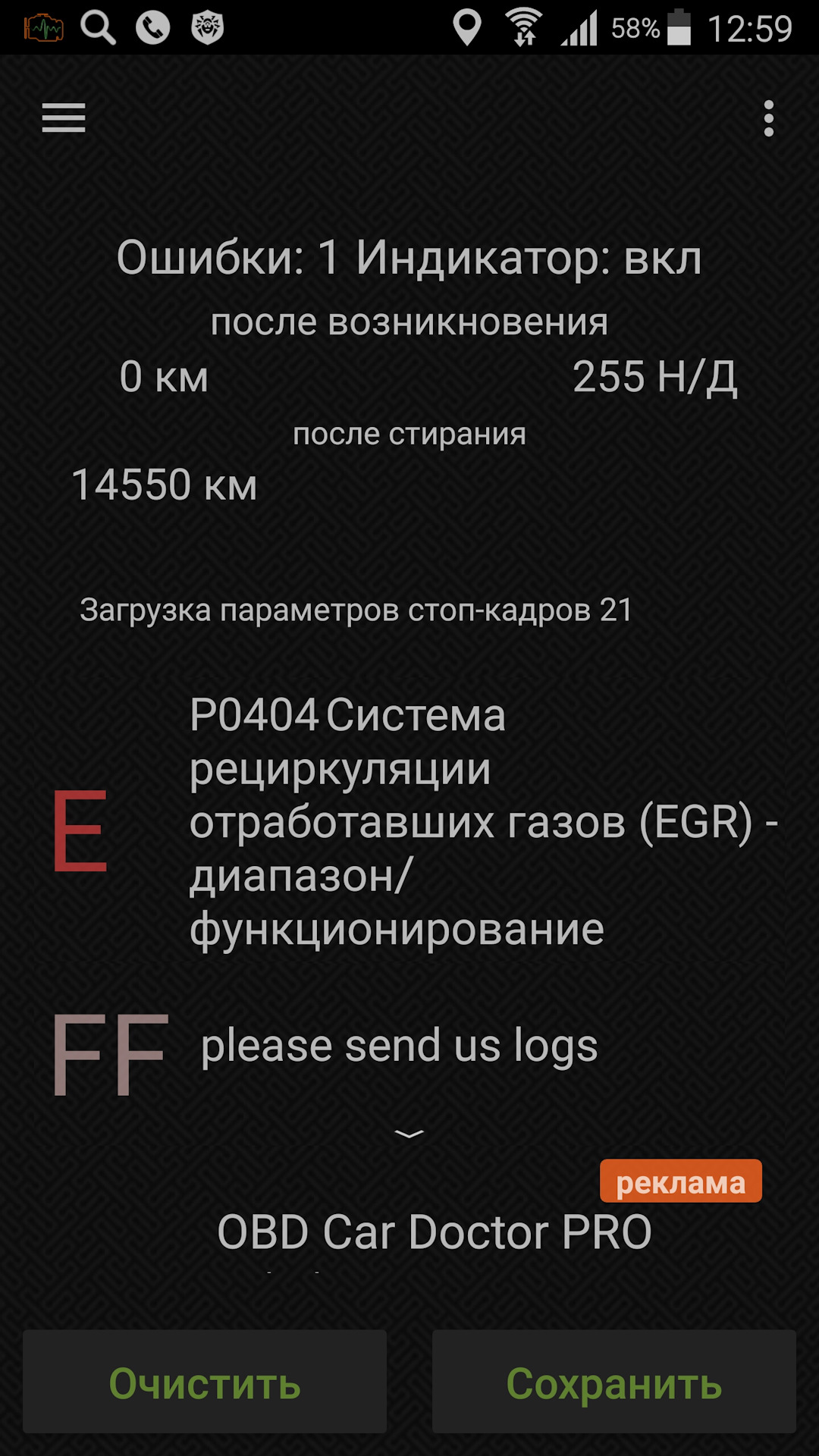

Внезапная потеря мощности, перезапустил двигатель — через 20 мин тоже самое загорелся чек. ELM327 показал ошибку p0404 неисправность системы рециркуляции газов. Пару часов авто постоял у офиса. Вечером завел, постучал по клапану ЕГР, проехал 10 км — нормально все работает.
От греха подальше принято решение произвести чистку.

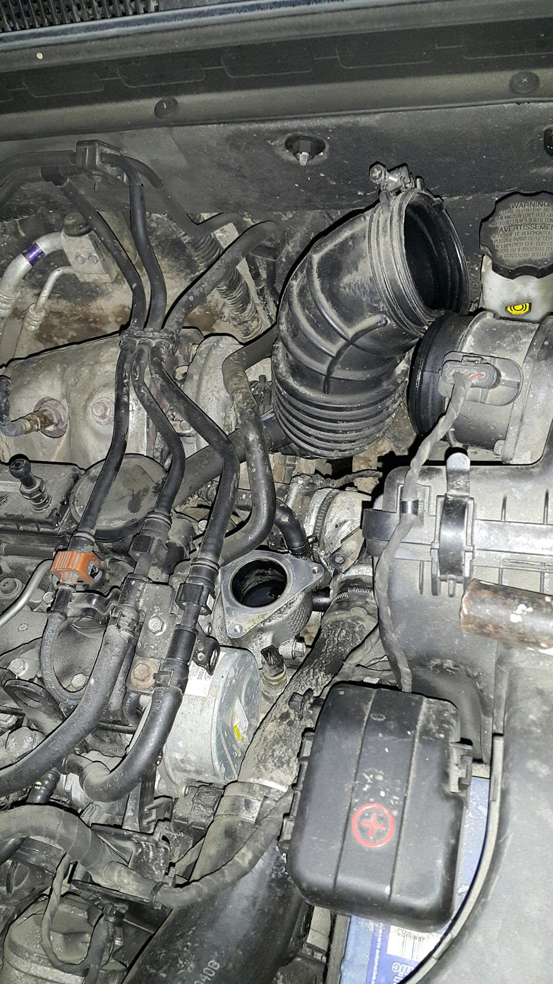

Сняли патрубок от воздушного фильтра, открутили три болта крепления клапана, дальше задача расшевелить корпус ЕГРа, легкими постукиваниями молотка заставить его немного вращаться ну а потом пробовать вытащить вверх. С помощью крепкого словца и волшебной жидкости (Вдешки) сняли клапан за 30 мин . Нагара было немного, почистили очистителем карбюратора, в машине нашел смазку для направляющих супорта — смазали ей шток клапана. После сборки проехал 100 км пока все нормально. Посмотрим на сколько хватит чистки.

Павел, а после чистки шток клапана и его привод смазывал?
И посадочные мета перед установкой взад.
Я уже и не помню. Основные работы друг делал.
ясн
после чистки еще загорался чек ?
Нет. Проехал 20ткм .
После чистки удаляли ошибку. Или она сама пропала с чеком ?
Пропала

Хоть бы инструкцию написал, как правильно его снять!
Да вроде написал про патрубок. Сейчас добавлю

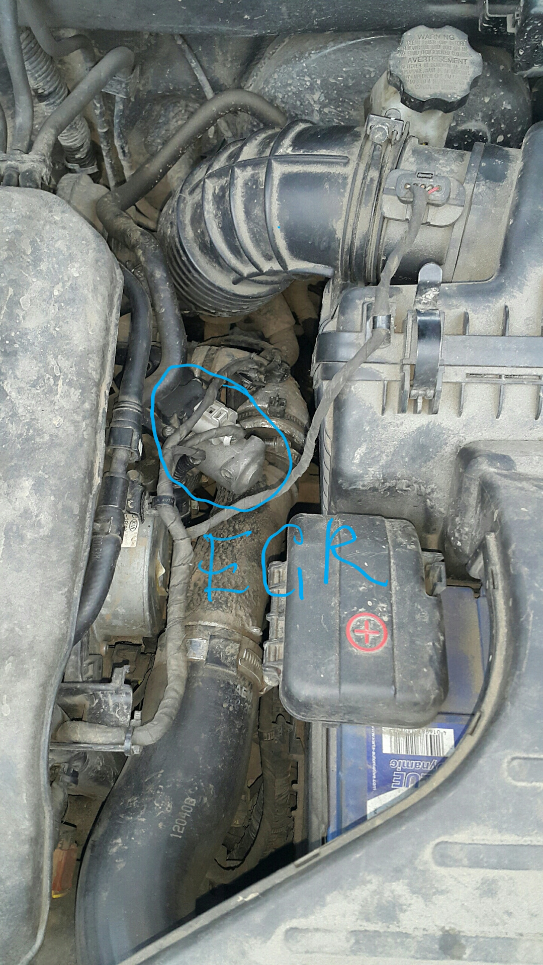

На самом деле при осмотре конструкции ЕГР пришли к мысли что если хочется заглушить, достаточно снять фишку питания когда клапан закрыт, ЕГР будет все время в закрытом состоянии. Открывает клапан электромотор. Можно не городить всякие прокладки и тд. Ошибку глушить програмно. Потеря мощности происходит видимо когда EGR зависат в открытом состоянии. Размышления — не претендуют на истину :)
именно из-за этого мощность и теряется когда клапан подвисает, а подвисает от того, что много сажи налипло
