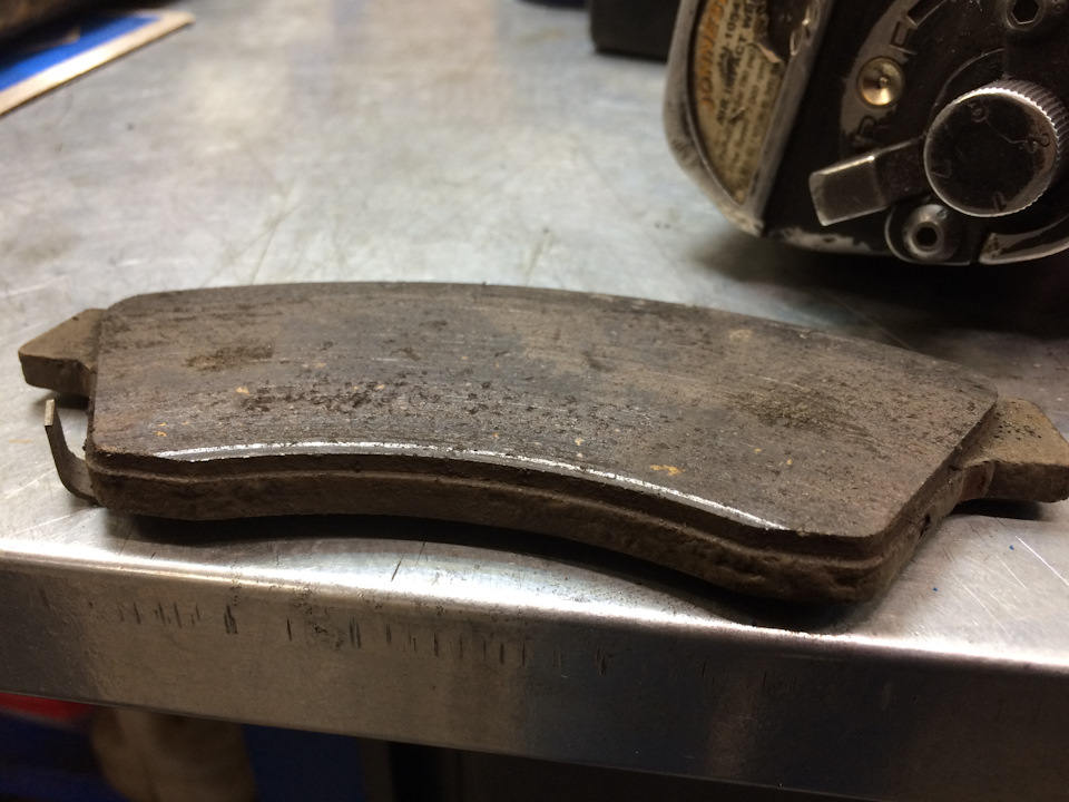

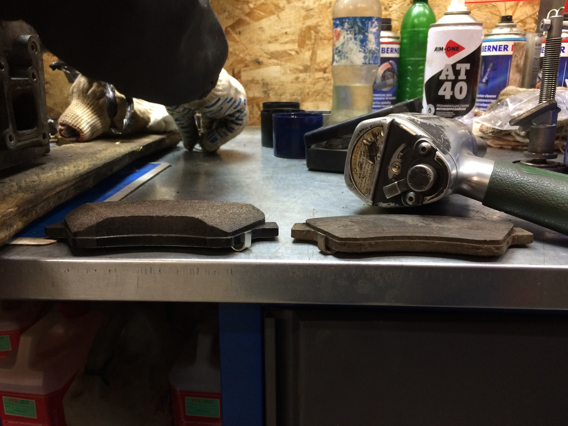

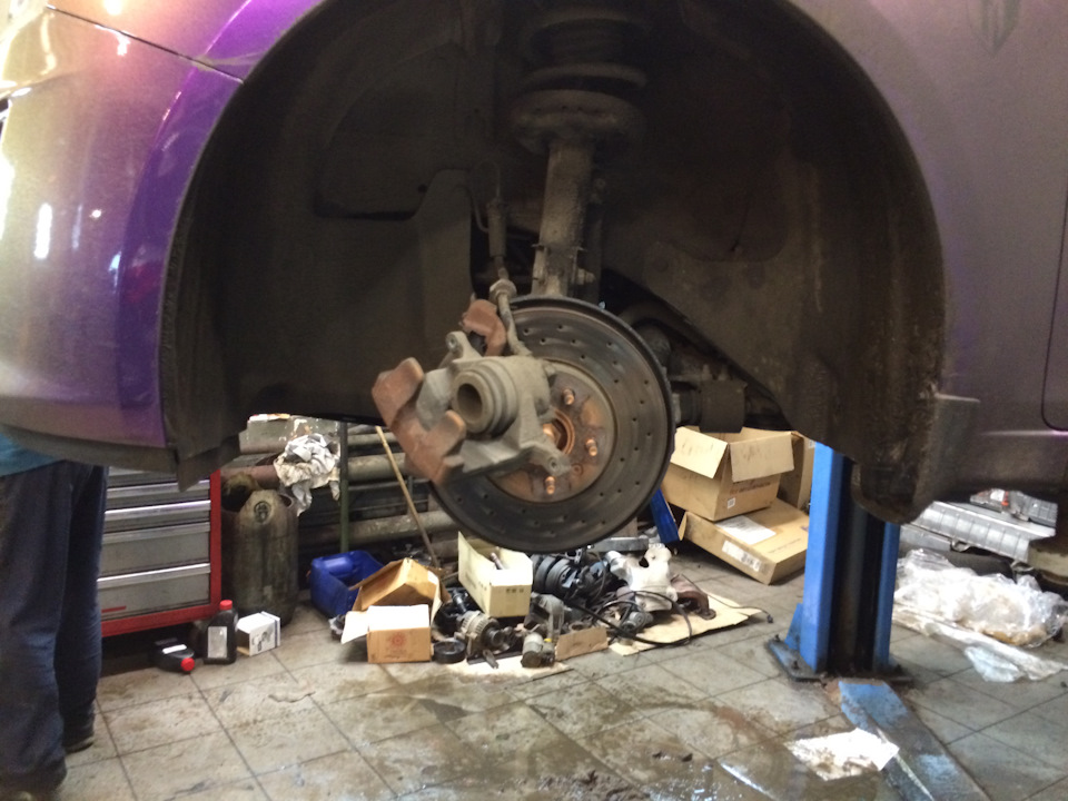

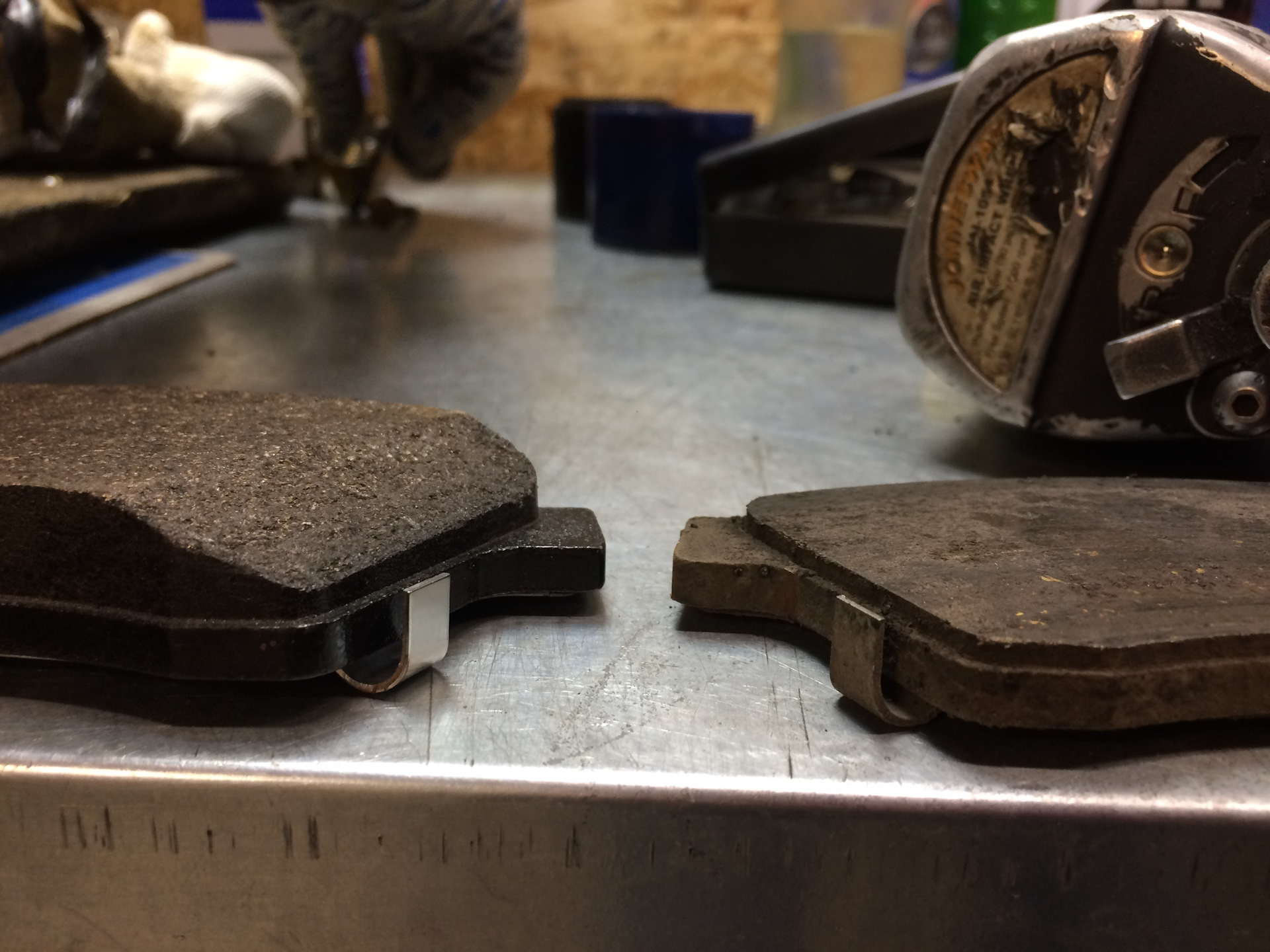

Ранее на моей машине были установлены Керамические колодки АТЕ и перфорированные диски Otto Zimmermann Sport. И да, тормозят! Да всё по феншую и меня уверяли, что стоят они в 2 раза дороже не только из-за того, что меньше греются, но и стачиваются они дольше, НО КАРЛ! Они отходили меньше чем обычные АТЕ, да как, так то? Стиль езды активный, но даже поспокойнее стал и тут такое. Итого проехали чуть больше 21000, а до этого АТЕ обычные отходили 23,5-26,5 плюс!

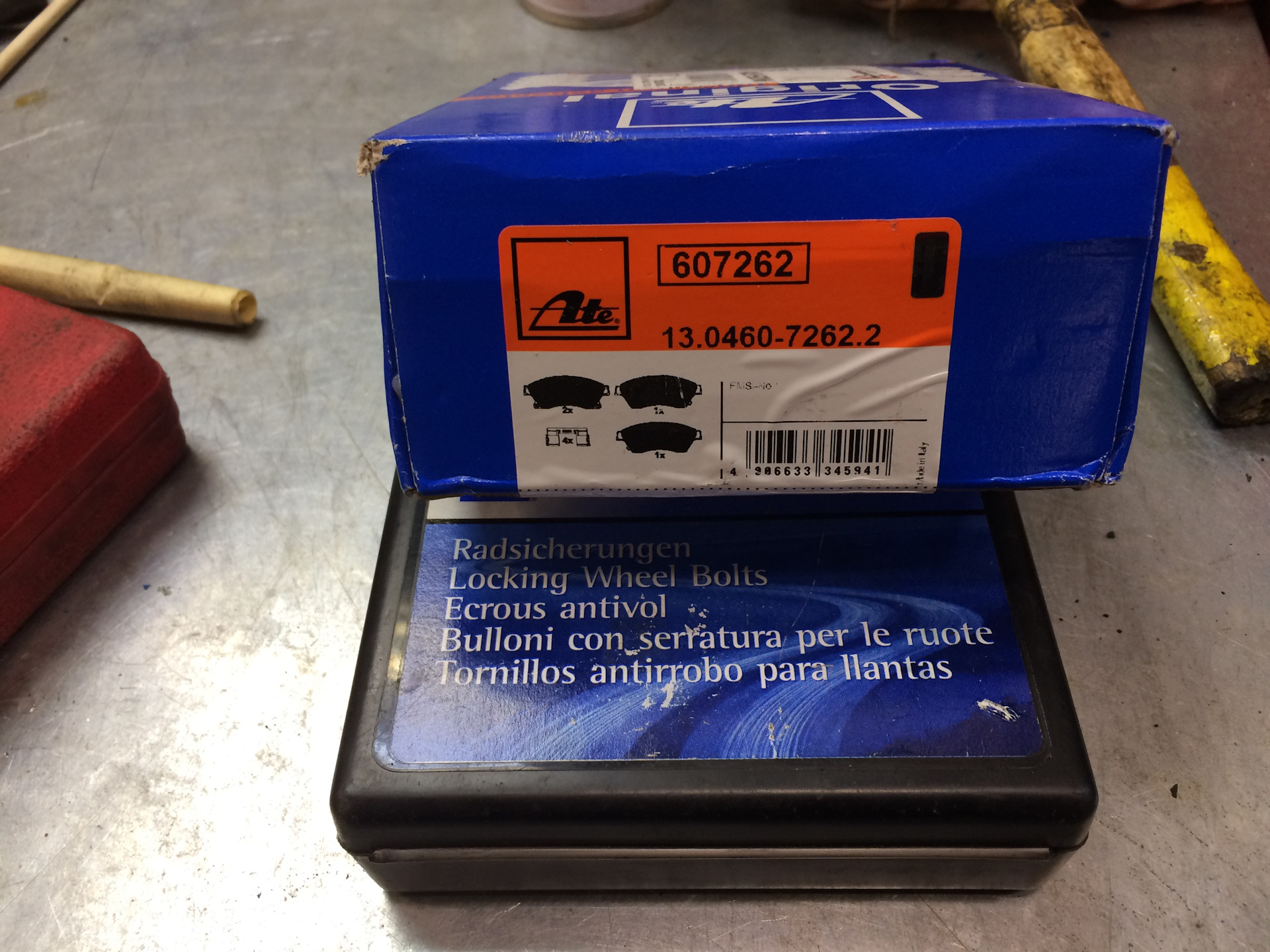

Разочаровался и забил на них! Решено было взять АТЕ (каталожный номер: 13.0460-7262.2), взял комплект со скобами. Цена со скидкой вышла 3345 руб.

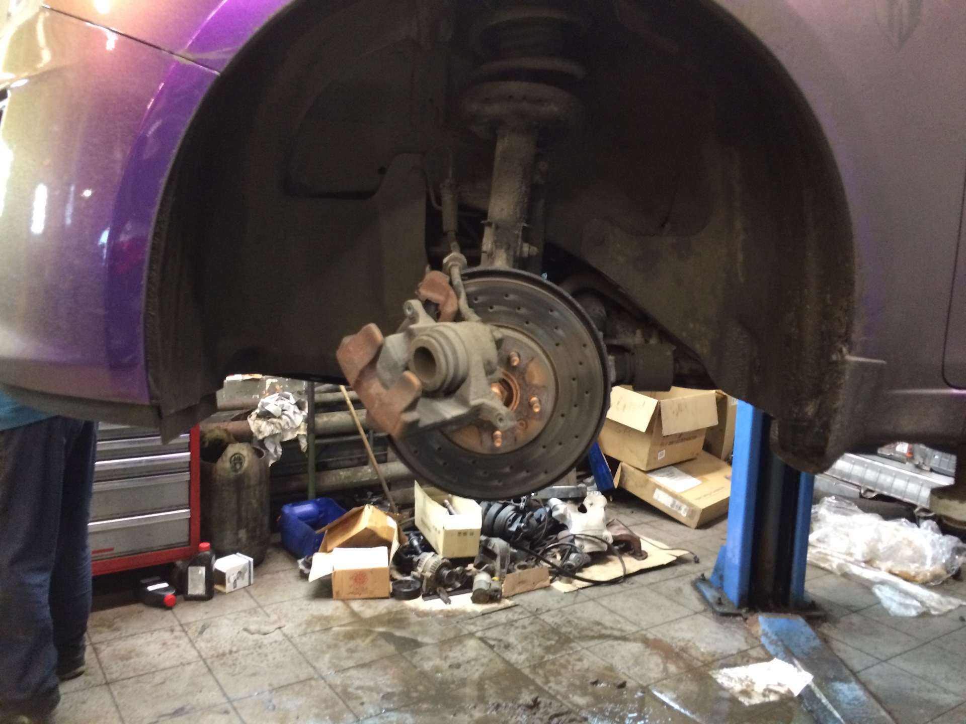

Пару слов о диагностике передних колодок. После того, как я попал с задними тормозными дисками, да и слетевший шланг доп радиаторп АКПП заставили меня задуматься и перепроверить ряд агрегатов.
Так вот, был я на замене задних колодок и дисков в "GM club Жулебино" — посветил мастер фонариком — вердикт, остаток есть, я хз как вы ездите, я хз на сколько вам их хватит! Почти сразу после этого я попадаю с заменой масла и еду в сервис "У Фила" — посветил мастер фонариком — вердикт, остаток есть, ничего конкретного не сказали. И Уже после этого еду в "АвтоцентрСити" — посветил мастер фонариком, достал Штангельциркуль — вердикт срочно менять и даже обосновал почему! 10 баллов "гриффиндору", но не спешим радоваться. Гриффиндор то не настоящий!
Закупил колодки, но поехал менять в сервис "У Фила" удобно добираться и адекватно стоит замена.
Слева новые, справа керамика после 21000-21500 пробега! Это ФИАСКО БРАТАН!

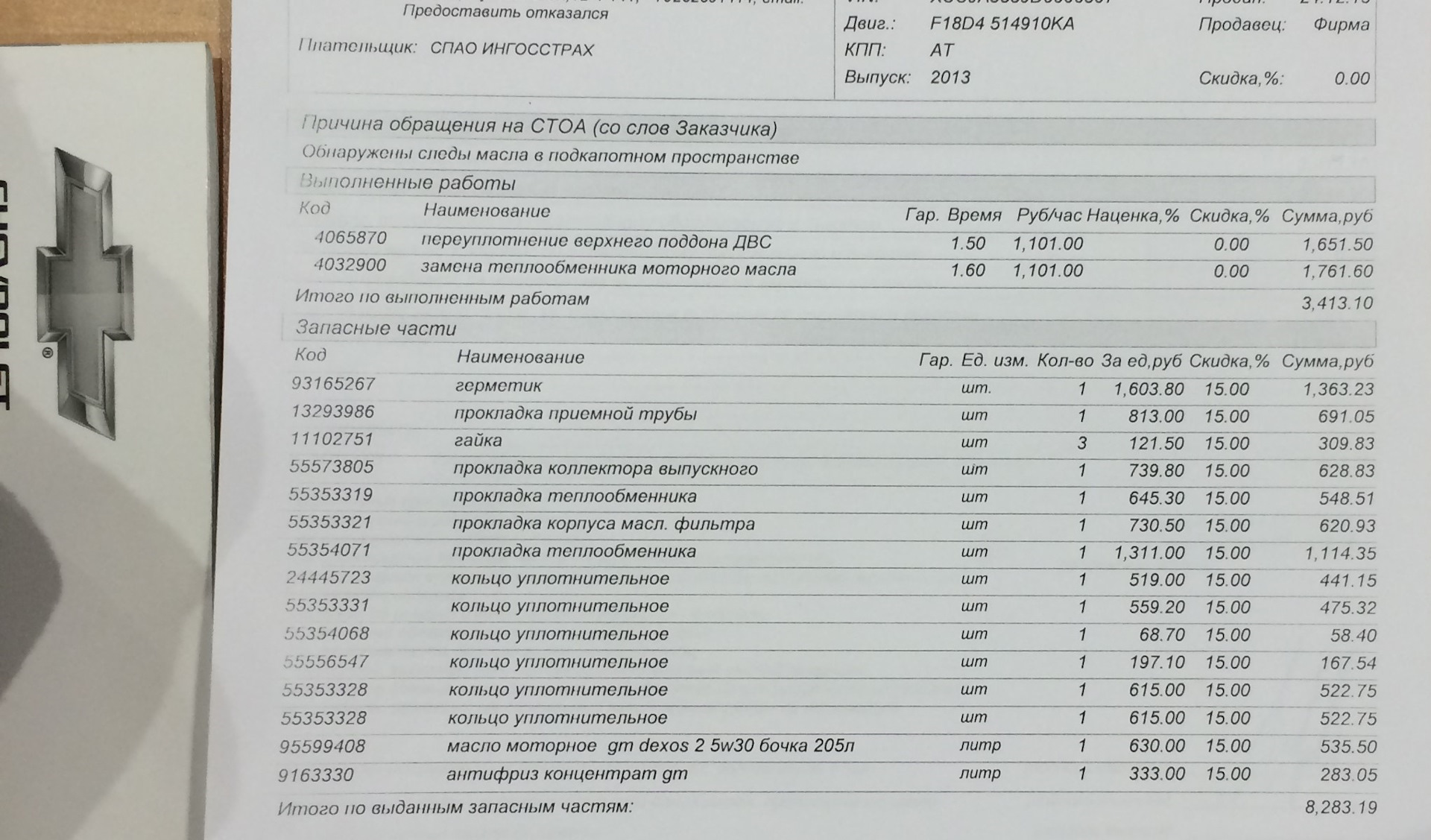

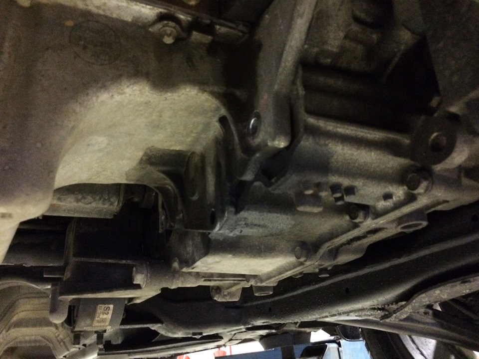

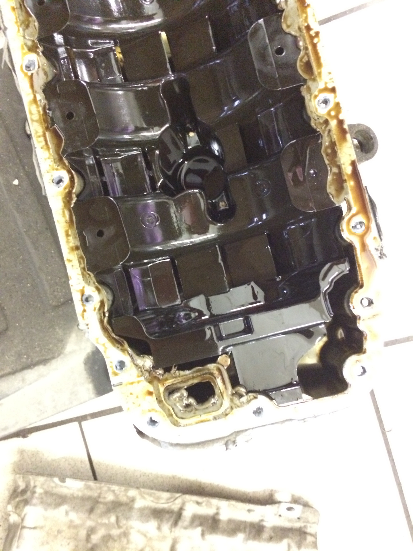

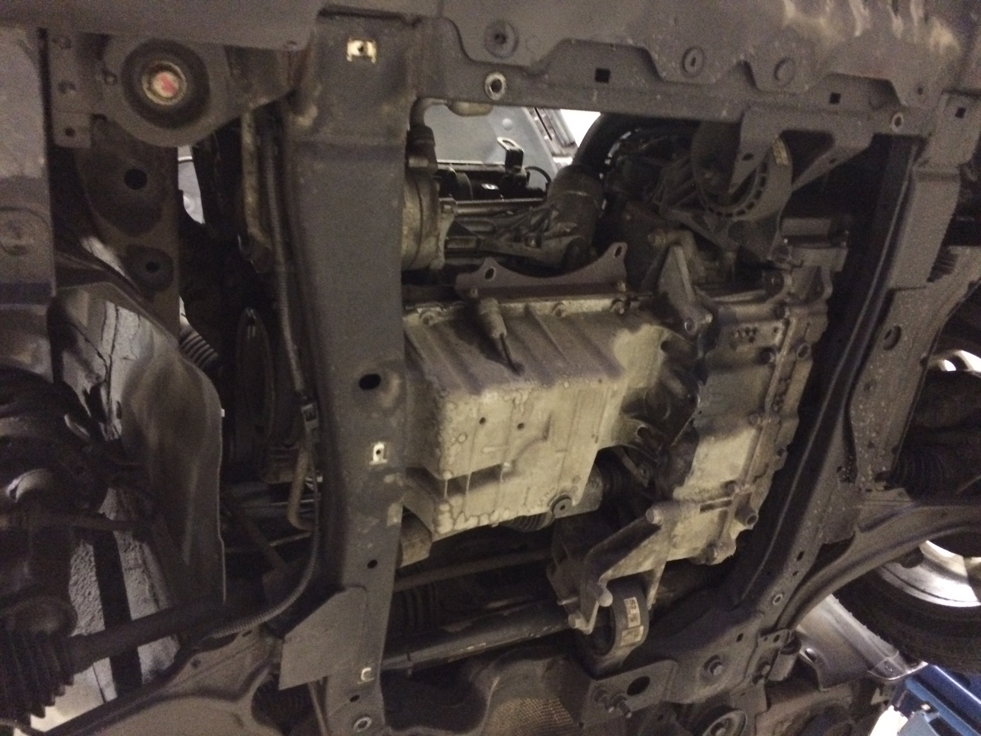

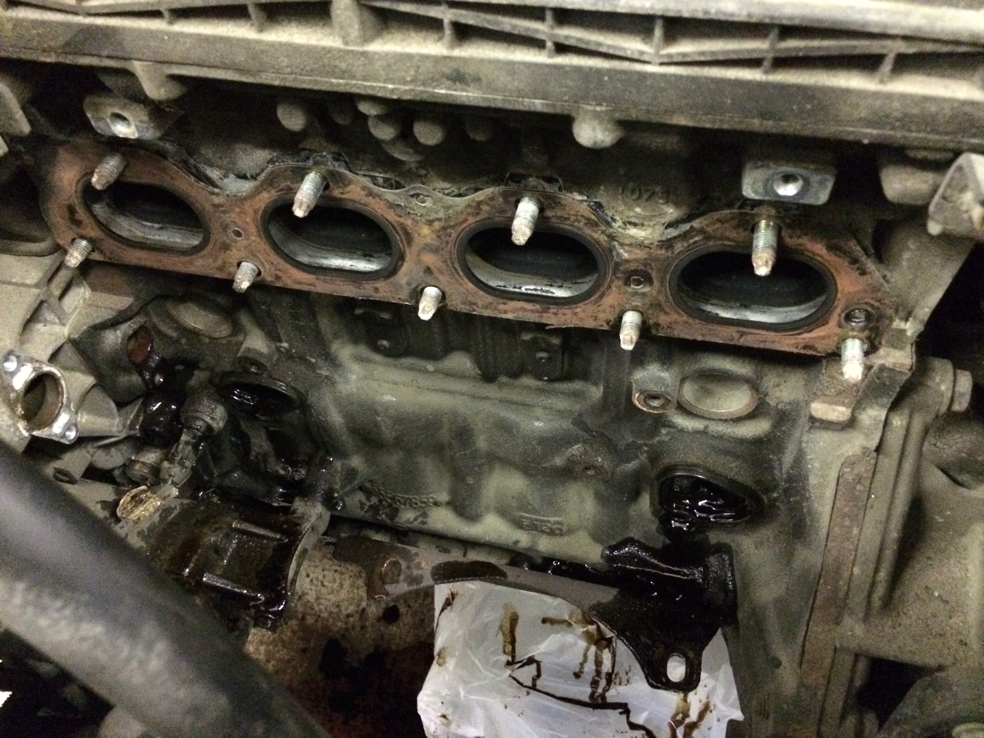

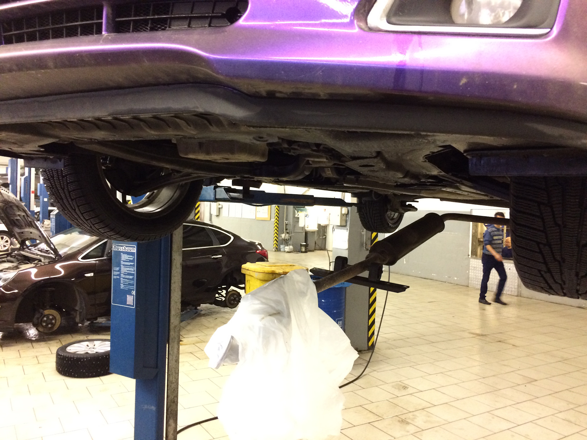

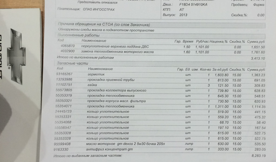

Во время замены Колодок, мастер обратил мое внимание на запотевание Теплообменника и поддона ДВС. Вот тут спасибо и тоже 10 баллов "гриффиндору"))). Чем я люблю клубные сервисы, тут помимо заявленной проблемы, всегда обратят внимание на соседние агрегаты. Да это их работа — нашли — показали, а может клиент у них это и сделает. А что мешает делать тоже самое официалам? Я хз, но чет официалы меня только на ТОшках пытались надурить… а честно найти и дополнительно заработать, а зачем?
Так вот.
Поехал я в АвтоцентрСити менять прокладки по гарантии))) А что? Что я просто так платил за продление гарантии?
Пару слов о продленной гарантии. Когда продлевал, мне предлагали 2 варианта. Полный за 21000 руб. — распространяется на всё. И за 14000 руб., только крупные блоки! Таки мы решили сэкономить)))и я взял пакет за 14, но таки, что мне простому русскому парню мешает заявлять все подряд? А НИЧЕГО! Перекраска треугольников зеркал, замена прокладки клапанной крышки и вот теперь. 14000 отбиты с головой! А если разницы никакой, то зачем платить больше?

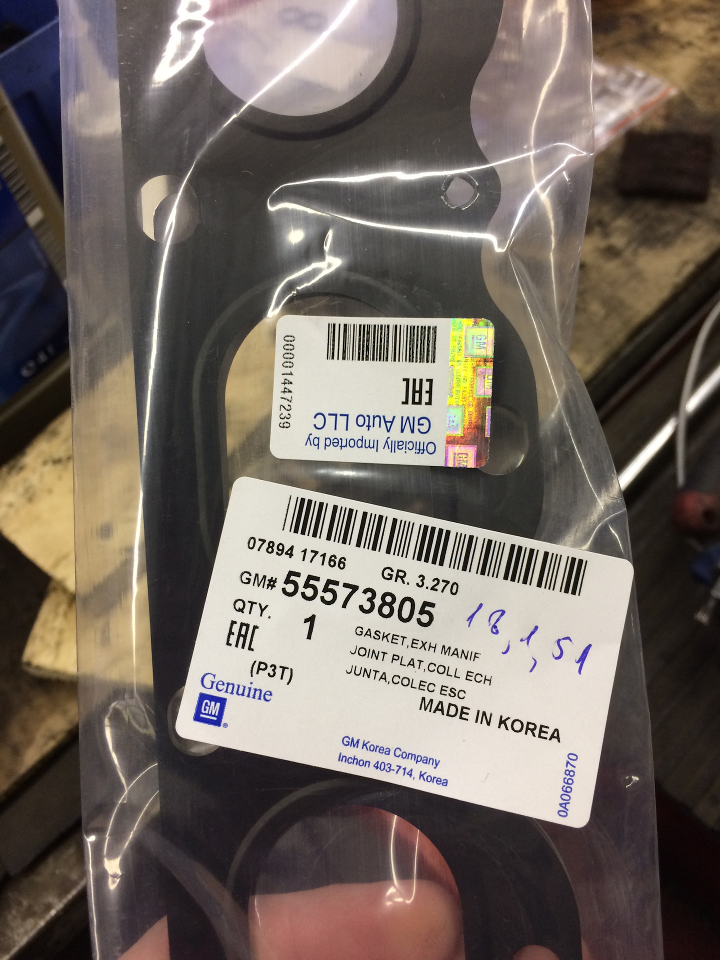

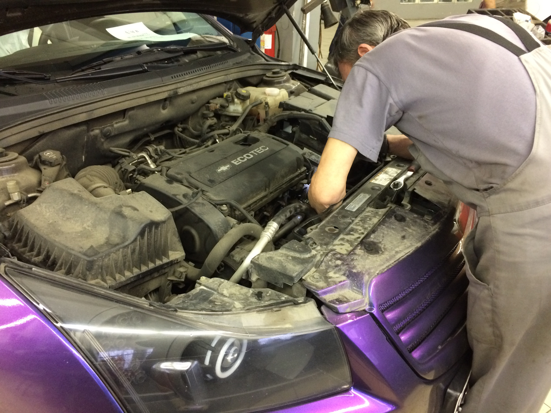

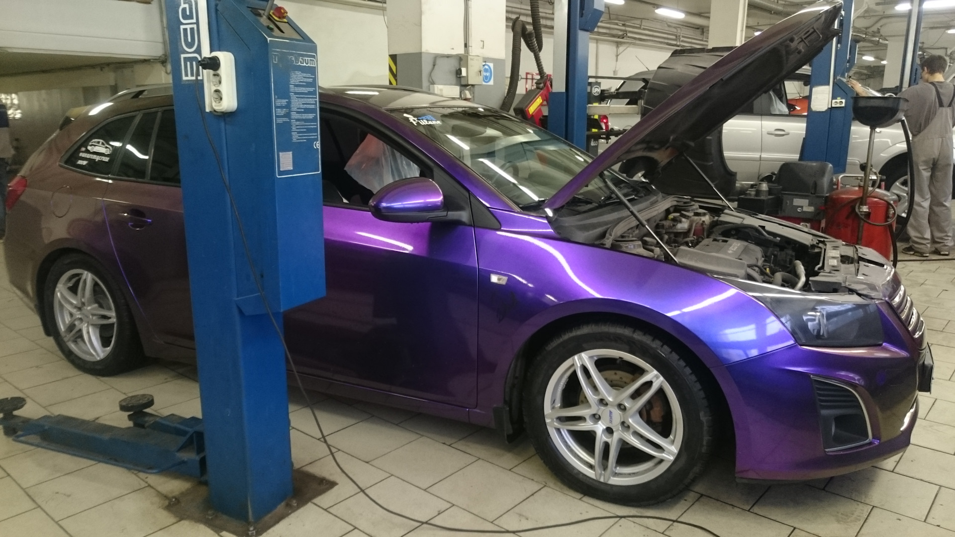

Приехал в автоцентр сити на диагностику. Все утвердили (плюсик в карму, гарантийщику и ингосстраху) и вызвали на замену.

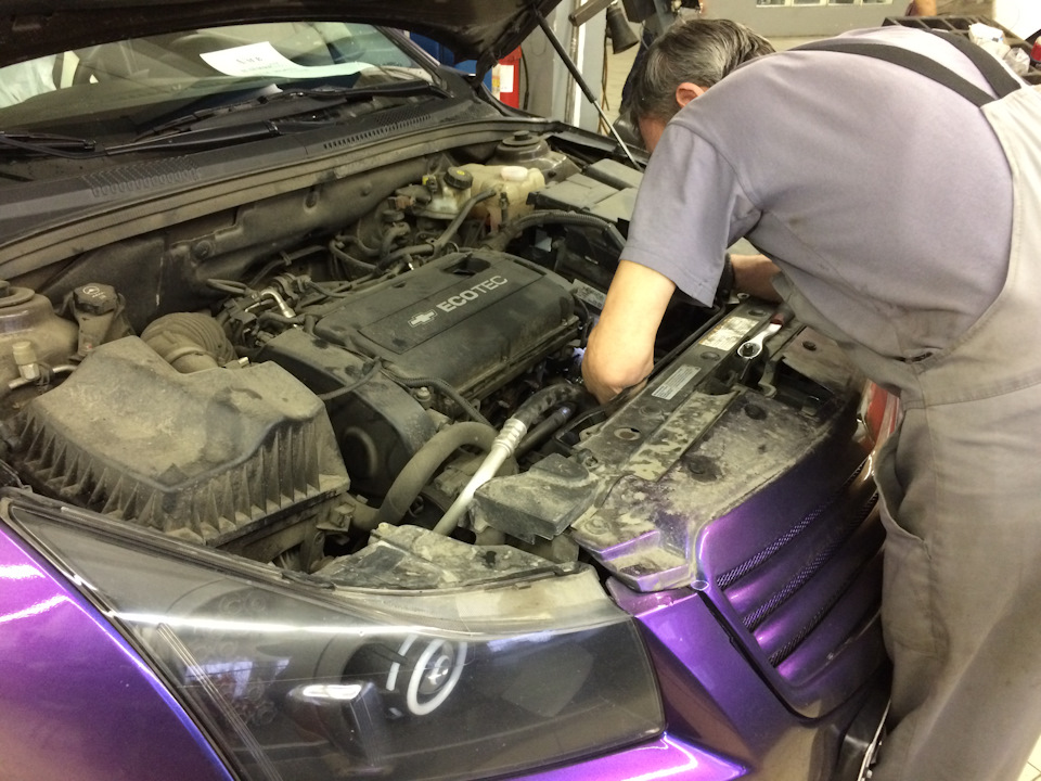

В этот раз мастер попался не очень — ворчливый старик, благо в этот раз я не намерен был находиться с тачкой все время.
Пока тачку мыли и начали разбирать, сходил и оформил себе страховку:

Когда слетел шланг с доп радиатора, то все было залито маслом. В сервисе "У Фила" отмывать не стали, так как надо было показать для страховой, все как есть. У менеджера я спросил, отмоют ли они следы масла везде? Да не вопрос мне сказали!
Угадайте, когда я пришел забирать тачку, что я обнаружил, а ничего, все как было. Теплообменник и поддон замыли, а остальное нет. Этому старому деду пофигу, делаю, только то, что в заказ-наряде, мне за другое зп не платят!

Такое же «запотевание» поддона двигателя. Переклеивали, в Genser, по гарантии. Не помогло.(((
2 варианта. Либо плохо переклеили, либо не в нем дело.
Если не трудно, отпишитесь по результату переклейки.
Если поможет, сам, по весне, переклею его.
ну мне уже делали второй раз, или не в нем или плохо делают. Вообще на крузе фантастические прокладки, текут всегда, что новые, что старые, где бы ты не делал!
Печально(((
Но, по весне, попробую сам переклеить, при замене масла.
Напрягает такая картина(((
Течет это не по прокладке поддона, а с бугеля, Там надо разбирать и ставить на герметик, но это тот ещё геморой!

Если не сильно — забей!
www.drive2.ru/l/488646333079486579/
Остаток "керамики" 2,5-3 мм, фрикса от ханкука на таком пробеге девственная!Раньше пользовался колодками и дисками АТЕ — тыщ на 50 колодок хватало, вождение активное)
По поводу того что официалы делают только по заказ-наряду — ворчливый дед правильно сказал — за это никто не платит!Что устранять будут у них далеко не факт, если по гарантии то нормативы чмошные))) А некоторые воспримут это как развод на бабки!)
Удивило что в сити даже накидки на авто не вешают при проведение работ под капотом…
В сити никогда их там не вешают… зато моют тачку с пеной)))
По поводу колодок, может не оч ракурс но в живую, прям в уровень со скребком уже.
Скребок как раз и торчит на 2 мм примерно — надо менять если есть возможность!)
Ну вот и поменял))) Возможность то есть, главное не упустить)
Да все правильно!Упустил — замена дисков)))
