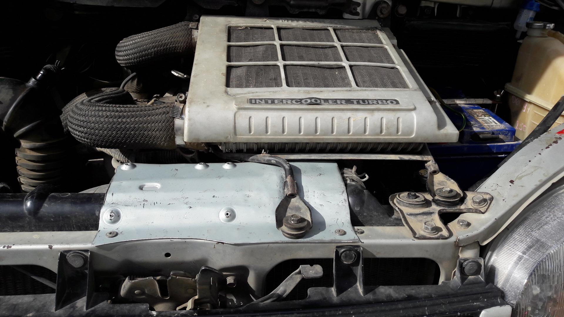

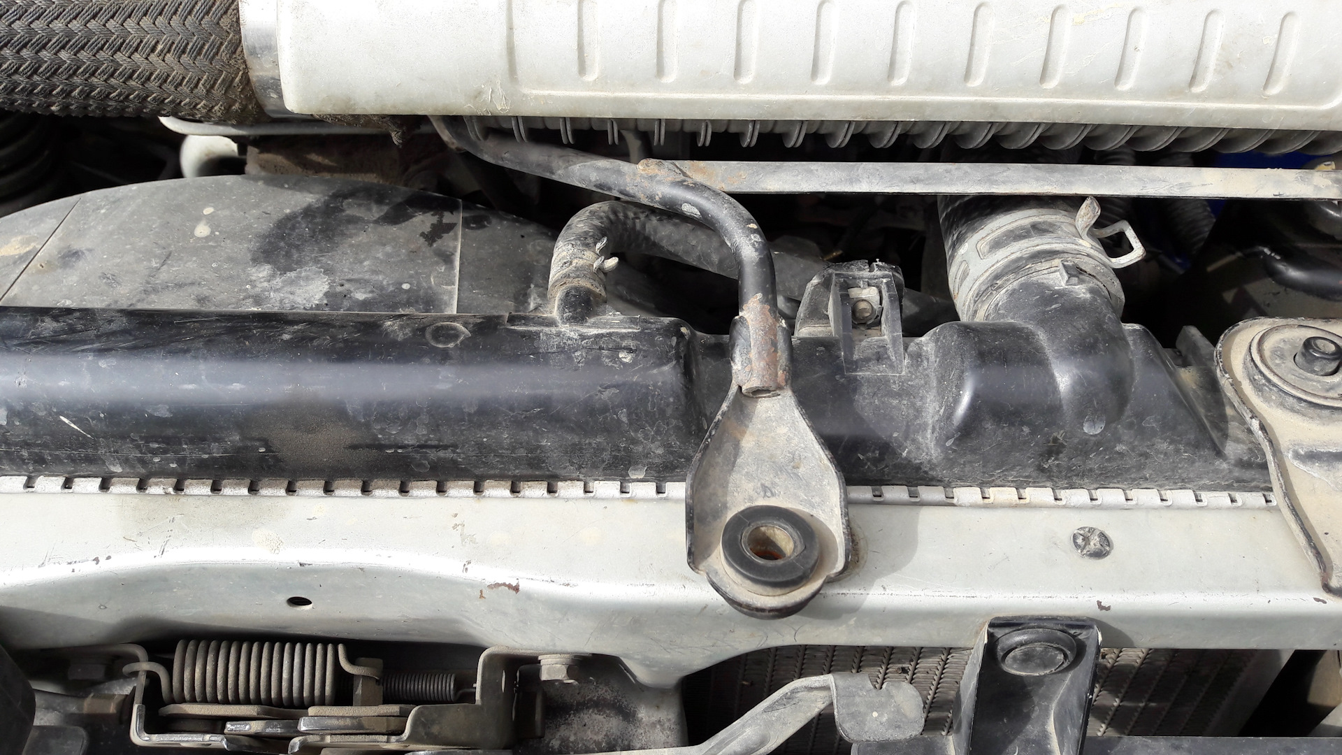

Владельцы булок знают как легко сломать сосок на радиаторе, став булководом решил не идти по наторенной дорожке, а сразу защитить его от своих "кривых" рук. Вообще он так и норовит сломаться что бы вы ни делали под капотом, снимая и устанавливая ТНВД несколько раз сказал себе спасибо за защиту.

А у меня переварена люминием))) прочнее
мне лень варит, клеить, вкручивать было, решил сработать на предупреждение )))
почти все делики с переделанными сосками
Я услышал тебя )
Теперь надо по той же методе сделать защиту соска на расширительный бачёк :)
по любому надо делать, на выходных обломали его товарищу когда тнвд ставили…
