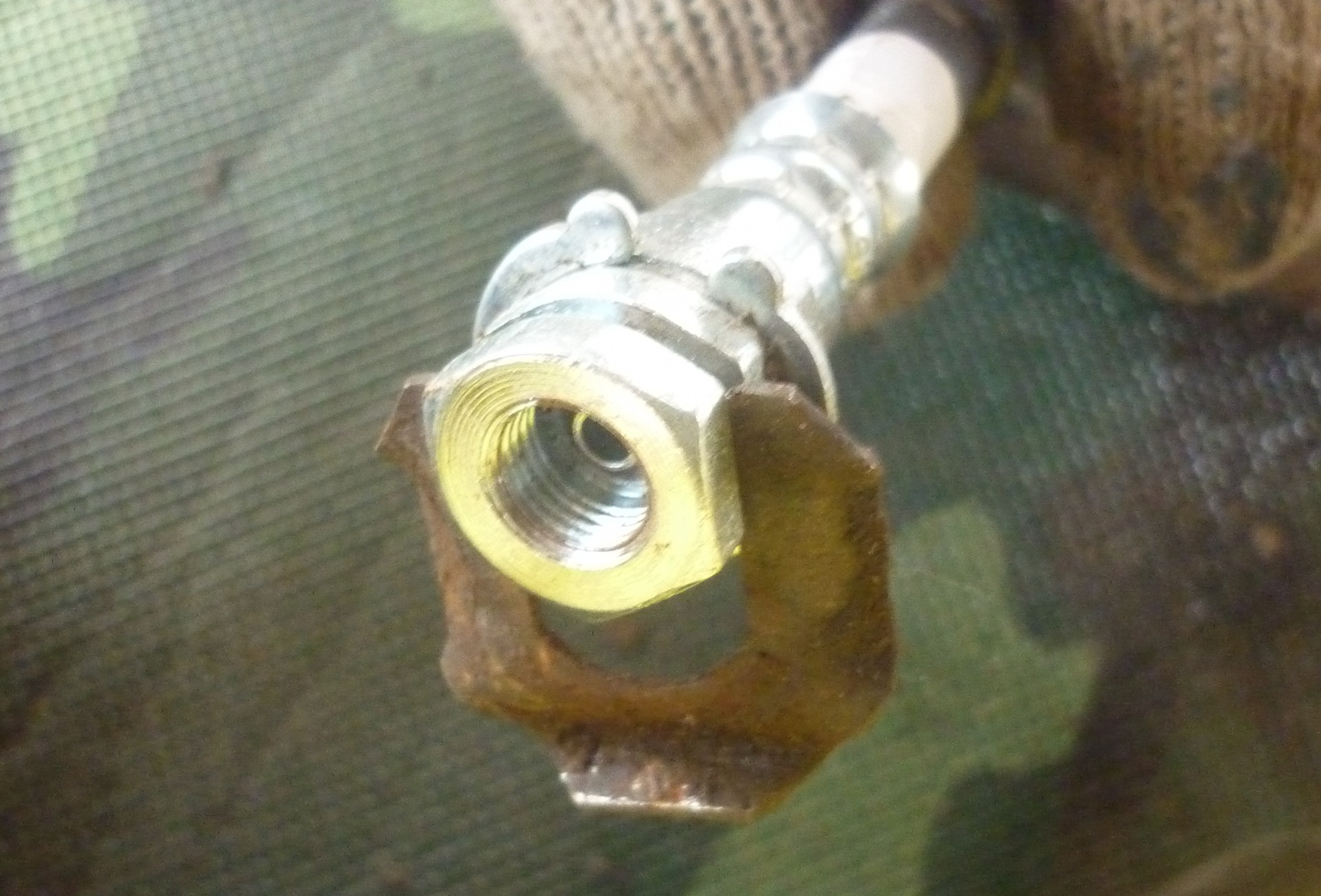

Следующий этап снова потребовал ножовку. Тормозная магистраль отказалась вывинчиваться из тормозного шланга. Точнее, штуцер-то начал выкручиваться, но сворачивая при этом старую ржавую трубку магистрали. Ну, в общем, ножовка пилит.

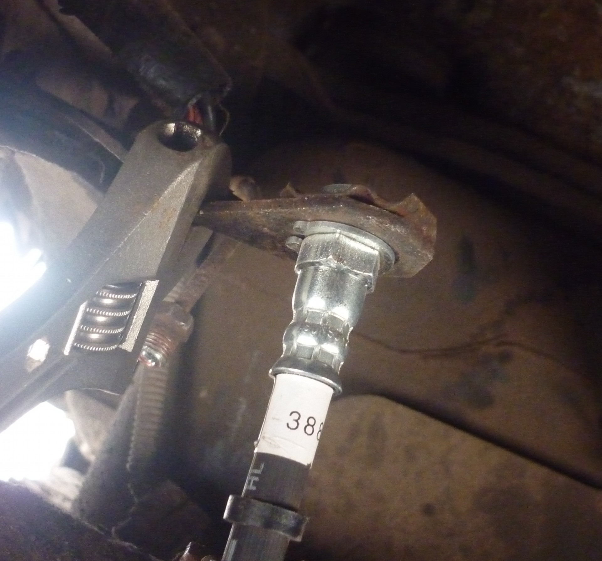

Тормозной шланг в кронштейне на раме фиксируется подпружиненной защелкой – каюсь, еле вырвал этот кусок ржавчины. С-образная пластинка, несмотря на страшный вид, вполне функционабельная. Новый шланг и вставился, и защелкнулся. С другой стороны шланг оконечен тем самым коллектором для присоединения тормозных трубок, по поводу которого я так вибрировал. С кронштейном для крепления к корпусу дифференциала. Приболтил, и порадовался жизни, а старого паука утащил домой – после прогрева на газовой плите штуцеры таки пошли. Ох, как они мне потом пригодились!

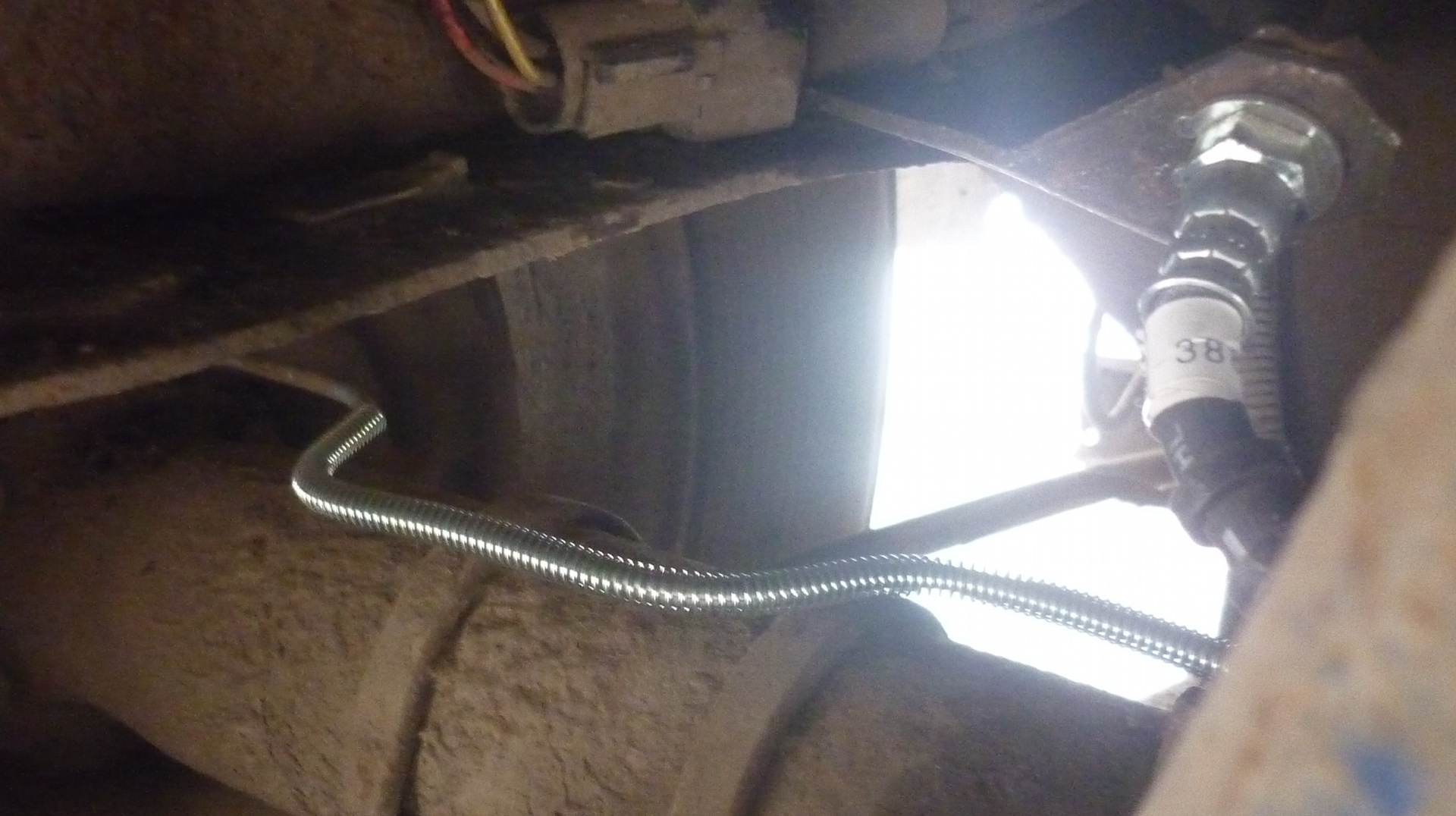

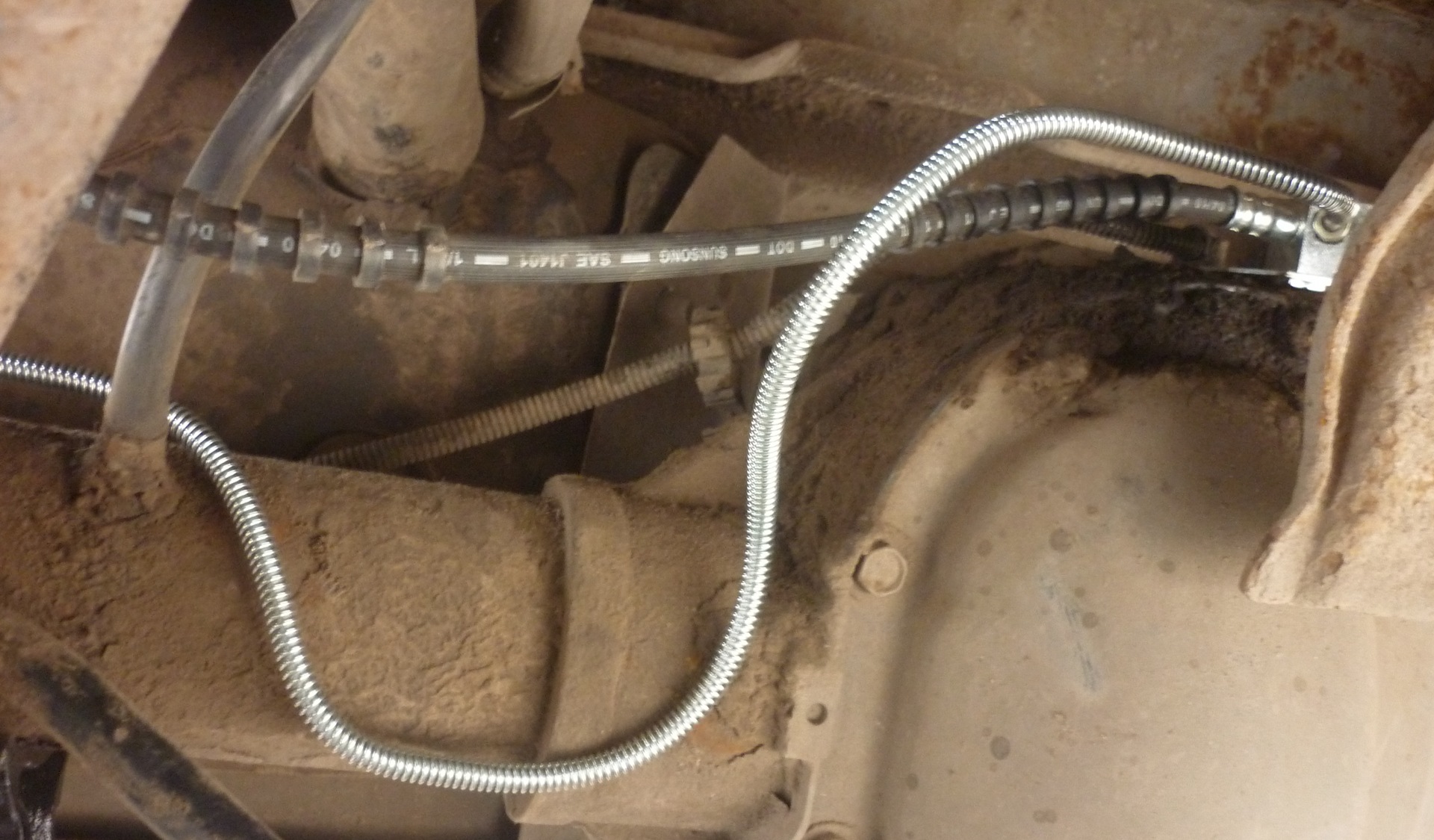

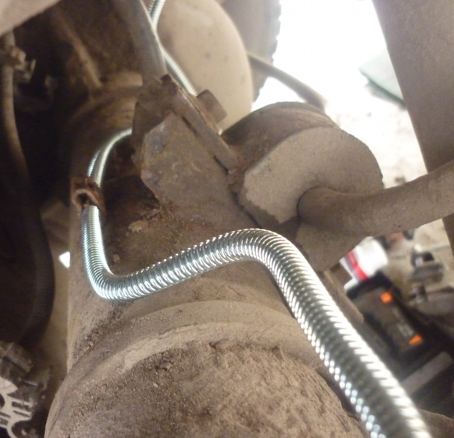

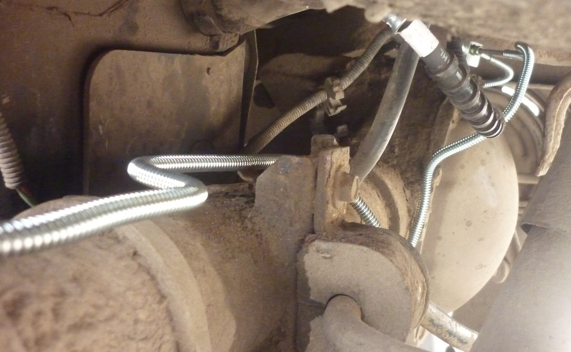

Новые тормозные трубки по мосту проложил, как рука взяла, с оглядкой на то, как лежало старое ржавье. Не понравилось, что они с дополнительной спиральной защитой – не на наш климат она, вся грязь набьется в пружину, и ее оттуда уже не вымоешь. Ну, придется чаще поглядывать на их состояние…
Собственно, вот такая переборка задних тормозов. До ребилда не дотягивает – ржавые рычаги, рабочее, но нерелизное состояние щитов тормозных механизмов, и старые тормозные барабаны (никак не дойдут уже закупленные), плюс пока в подвешенном состоянии стояночный тормоз. Придут недостающие запчасти – закончим работу.
