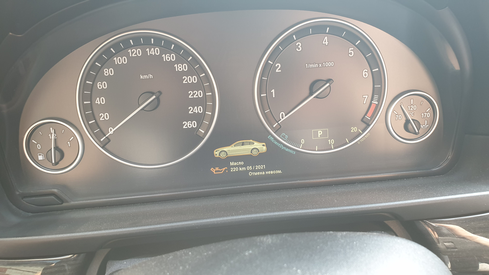

По шагам перевод ролика:
— жмем кнопку пуск, не выжимая тормоз
— жмем кнопку обнуления пробега слева на панели и держим пока не войдете в сервисное меню
— в сервисном меню кратковременное нажатие на левую кнопку дает переключение между разными опциями
— долгосрочное нажатие на левую кнопку выводит для обнуляемой опции выдать вопрос "Обнулять?", повторное нажатие подтверждает обнуление.
Говорят, у некоторых запрос на пароль выскакивает при попытке входа в меню. У меня нету пароля. Вот фото моего меню

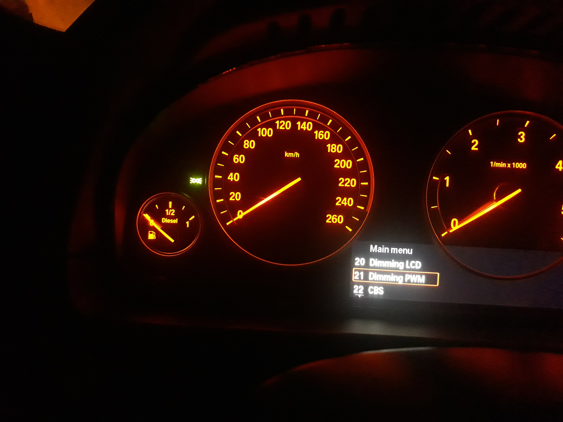

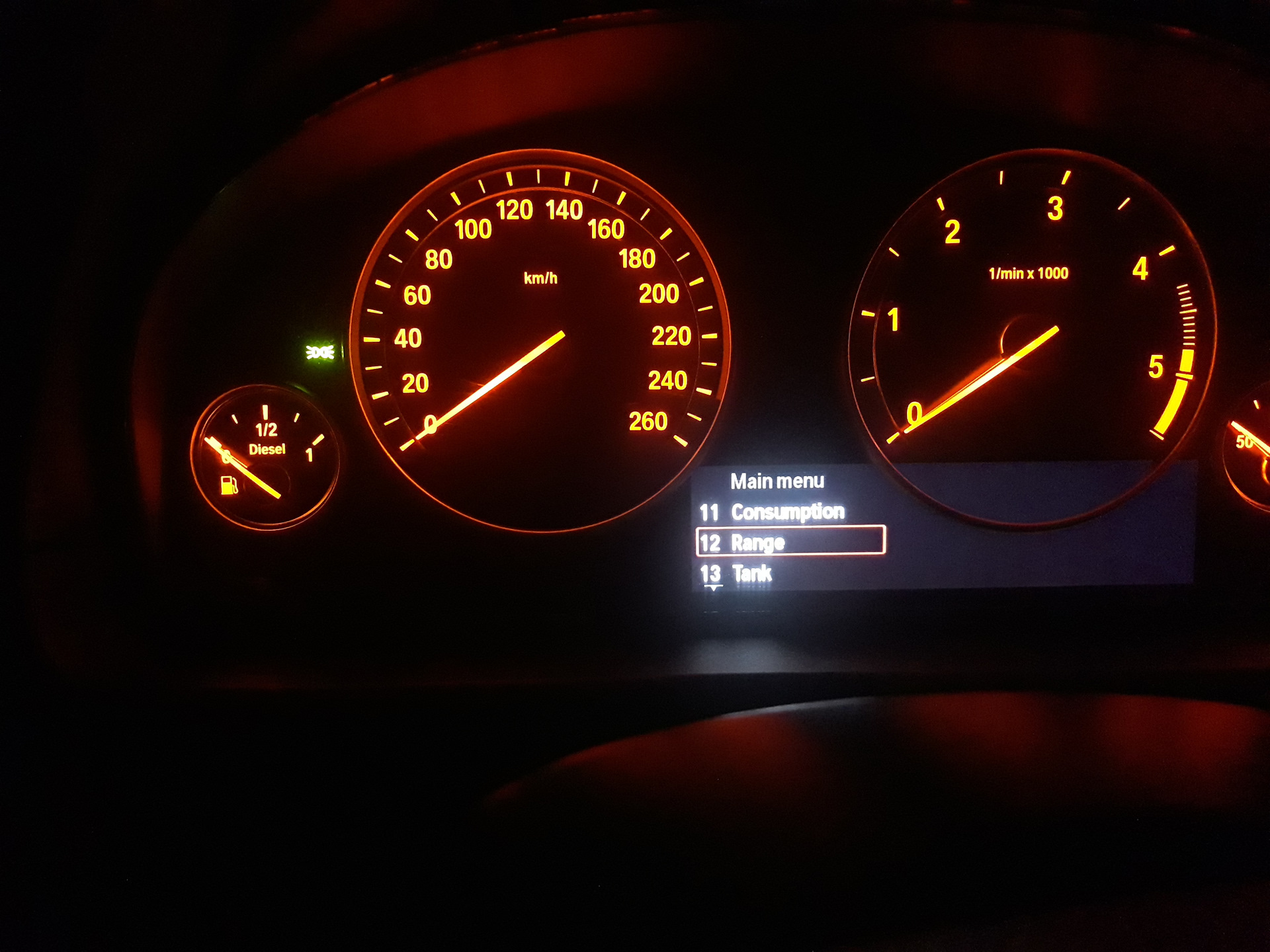

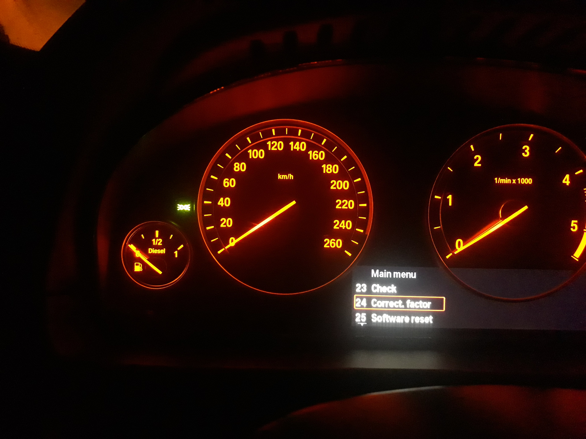

Привет, у меня при удержании кнопки сброса появляется какое то скрытое меню. Там вин, температура, расход и др. сброса интервала масла нету. Может в курсе как в таком случае его сбросить?

Ребят, что говорит этот знак и как его скинуть? У меня в БЖ, машина БМВ 116 причем как зайти в систему я нашел, даже пару раз провел тест…
Может кому пригодится. Если авто на ручнике, то выполнить сброс по замене колодок невозможно. Если не проходит сброс остальных параметров, например замена масла, то стоит проверить дату в настройках бк.

Но у нас стоит пароль? Как быть?
Т.е. пробовал зайти в сервисное меню, а там пароль?
пароль последние толи 5 толи 6 цифр vin кода (если не ошибаюсь, сильно не пинать если что)
попробую через минут 30 и отпишусь что у меня
MrSan4o
Попробовал! У меня пароля нет! Дает сбросить: задние колодки, передние колодки, тормозная жидоксть. Нету доступа к сбросу (то ли слишком далеко до срока, то ли прочие ограничения): замена масла через 24000 км и общий осмотр авто через 100 000 км.
