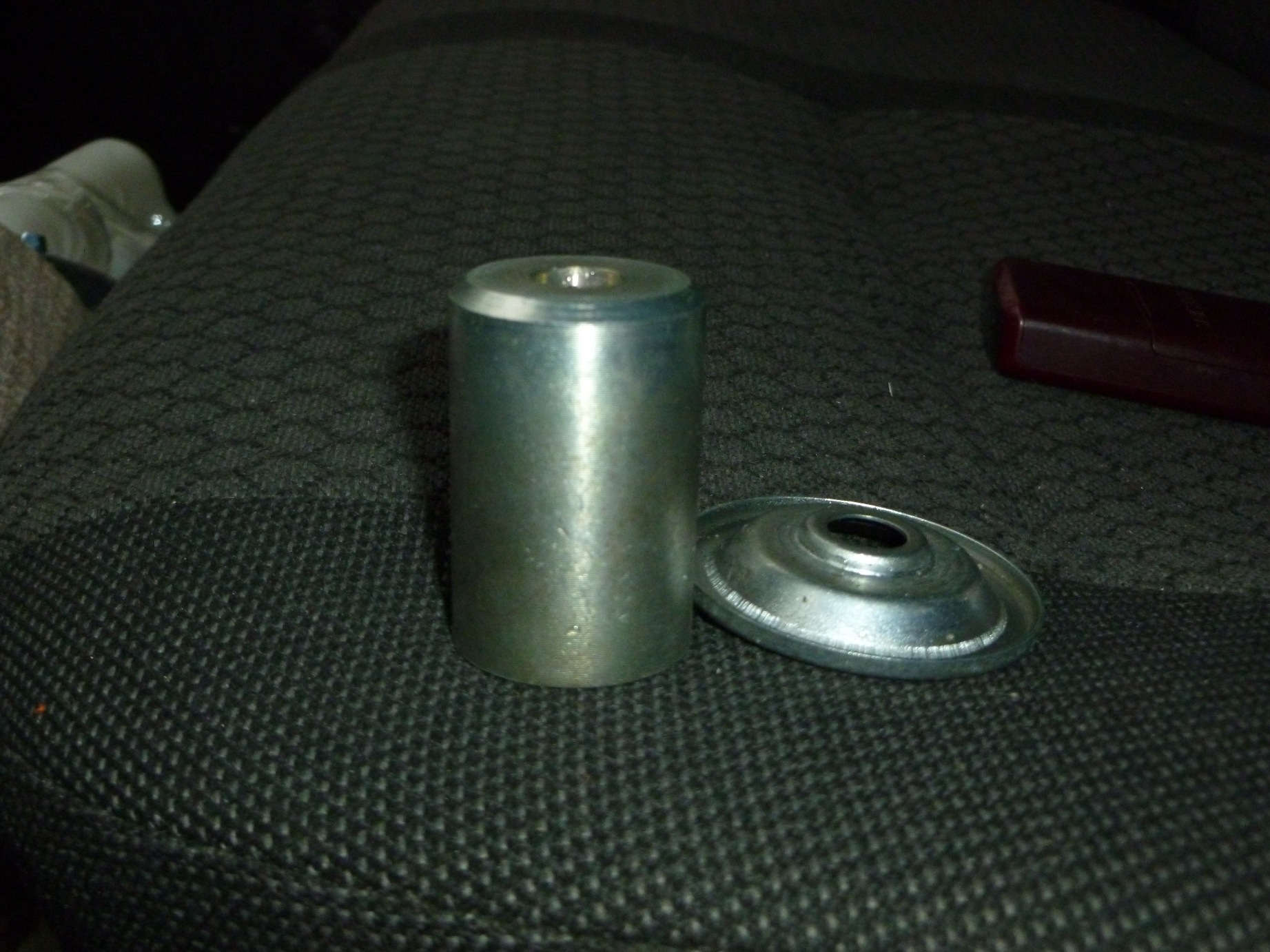

Ситуация такая: на двигателе Cummins, который устанавливается на газели, есть косячное место. Это верхний опорный ролик ремня привода агрегатов. Из-за него, а точнее его установки, в основном при холодном запуске, появляется свист ремня и пропадает при прогреве. При покачивании на неработающем двигателе ощущается непонятный люфт, при осмотре на работающем двигателе невооружённым глазом заметно то ли виляние, то ли люфт данного ролика. Этим вопросом озадачилось уже много ребят на форуме, но реального результата кроме натирания парафиновой свечкой и обрызгивания средством для эластичности ремней, ничего.
Недавно на газелевском форуме появился парень Саша с Рязани, предложил реальное решение. Предположение, что данное явление проявляется из-за перекоса в связи с недостаточной фиксации ролика на дистанционной втулке через металлический пыльник и фиксируется болтом с металлическим пыльником спереди, оказалось реальным. Был, Сашей изготовлен чертёж и сама новая модернизированная втулка. Когда я был в Рязани, встречался с ним, дружно поделились матюжком по поводу нашего автопрома и им любезно была продемонстрирована работа новой втулки на своём авто, позже по заказу токарем был выточен и экземпляр для меня, спасибо ещё раз Саше, сам бы ещё год собирался и искал токаря. В итоге сегодня занялся заменой втулки.
Вот она проблемная дистанционная втулка и пыльник, в итоге эти детали убираются вообще:
Разница втулок только в посадке подшипника:
Вот он ролик и ещё одно подтверждение китайской родословной!)
Перед установкой исключительно для красоты втулка была обработана надфилем.
В ближайшее время как соберусь заменю подшипник на SKF 6203, но надо оправку придумать.
В итоге всё работает, люфта нет, свиста нет- ляпота! Ремень снимал через низ отведя воротком с головкой на "16" ролик натяжитель. А ставил, опять таки по подсказке Саши, одевал через шкив генератора, прокручивая генератор воротком с головкой на "24", к ролику натяжителю не подлезть толком из-за крыльчатки и его кожуха, а сверху вообще замечательно получилось!

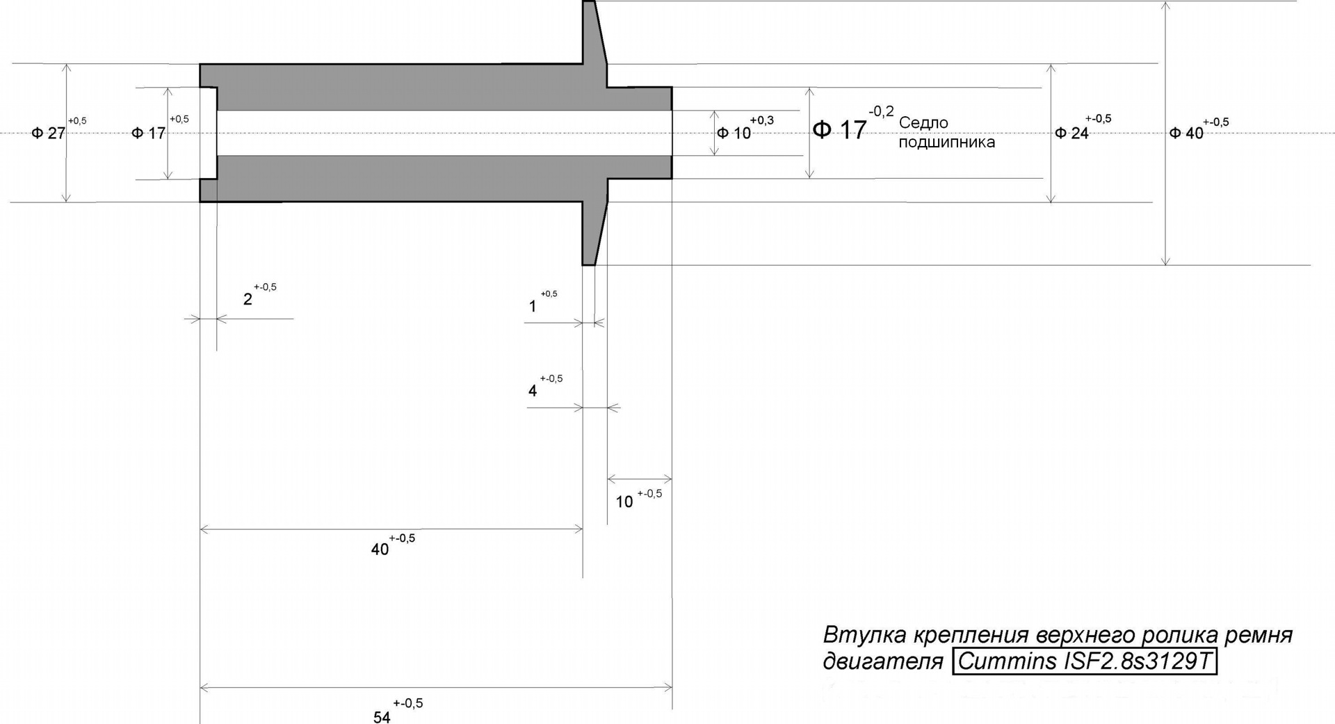

С разрешения Саши, вот его чертёж поставленного изделия:

А какой металл использова?
Ржавейка обыкновенная.
