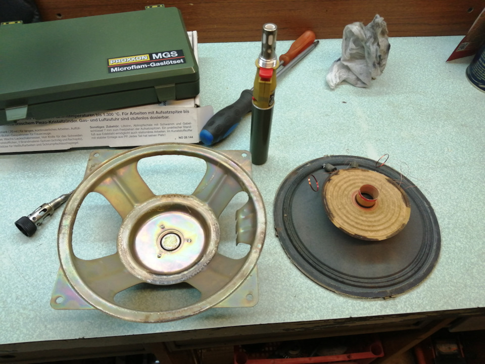

Всем привет) сегодня на халяву достались два блина пионер (номинал 80 Вт, максимум 330 Вт), не айс, конечно, но тоже недурно) обрадовался) подключил, но не тут то было, динамики жутко хрипят.
поехал в мастерскую, сказали что устранят хрип, назвали цену… ! от 350рублей за динамик. накладно)
скучно было вечером, ну и решил разобрать один динамик, мозгов много для этого не надо) потом разобрался и вошёл во вкус. вообщем смотрим, как устранить хрип динамика своими руками при помощи отвертки, ножичка и паяльника) наверное, это будет самый подробный отчет в мире)))))
терминов всяких премудрых не знаю, поэтому буду говорить "эта и та хернюшка)))))"
итак, поехали)
1. берем динамик и откручиваем с него пищалки, снизу на магните есть болт.
2. берем паяльник и отпаиваем 4 крепления, всё показано на фото
3. отколупываем пластиковую окантовку, как показано на фото
далее очень аккуратно ножичком отковыриваем следующие детали (не знаю просто как их назвать))
4. достаем внутренности.
видим из-за чего был хрип) полный магнит мусора и грязи.
5. отправляемся чистить все эти детали, я делал это прямо под краном, потом на котле сушил)
6. итак, самая сложная часть. как же достать из этой маленькой дырочки металлический мусор, который примагнитился?((( я долго думал) решил взять обычный скотч и аккуратно шилом заправлял кусочки скотча в дырку, потом вытягивал с мусором) итак много раз) пока там не останется ни единой крошки, чтобы верхушка свободна ходила и ничего не цепляла там. этому уделите особое внимание.
7. берем обычный клей "момент" и начинаем все заново проклеивать, собирать до кучи), мне хватило на всё 3 маленьких тюбика клея. проклеивать детали нужно очень хорошо, по всему параметру, не жалея клея
8. собираем до кучи, идём пробовать) хрип пропал, работа сделана не зря))) на всё у меня ушло 2 часа)

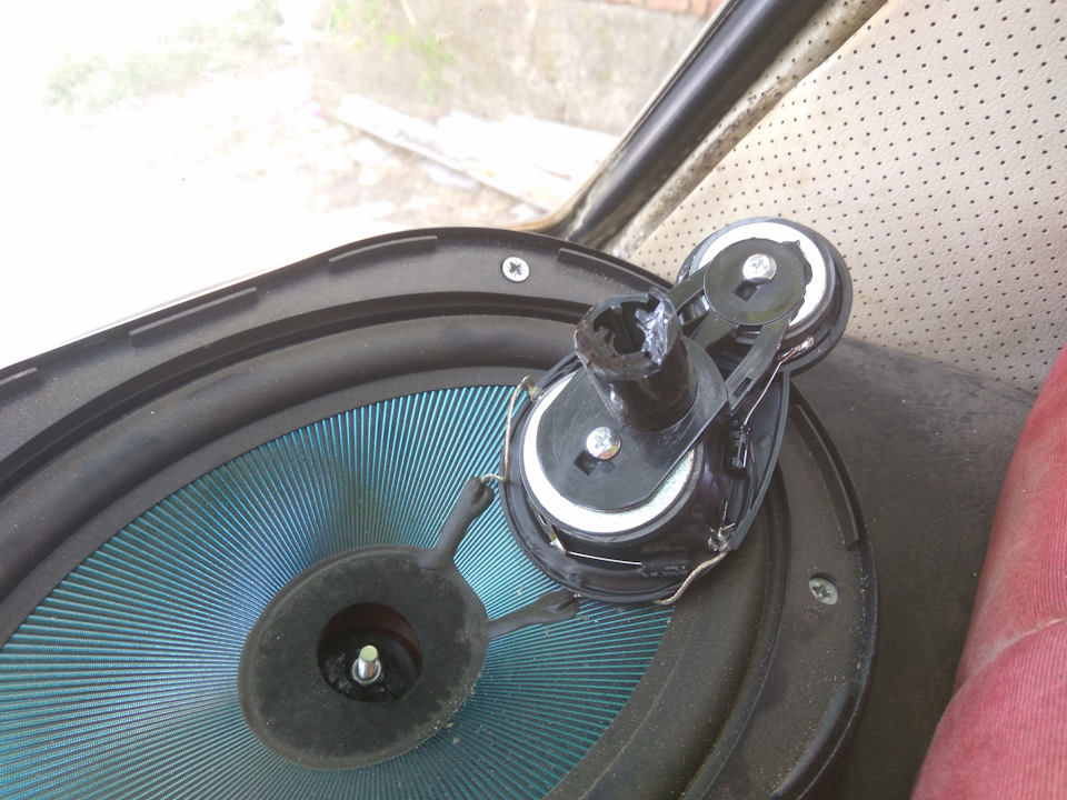

А у меня отломилась ножка с пищалками, как же быть? Клей я думаю не поможет.ножка выскакивает и прыгает по диффузору НЧ.
наверно уже поздно, но попробуйте эпоксидку)

Коротко о "этих деталях" Снаружи — это подвес. Внутри — центрирующая шайба. При сборке нужно быть очень аккуратным и не приклеить катушку со смещением, иначе будет задевать за магнит. Чтобы этого добиться берут несколько полосок вырезанных из бутылки, или плотной бумаги и вставляют между катушкой и центральной выступающей частью магнита. И еще суперклей не всегда эффективно склеивает, но тут проканало. Ну а в целом лайк за труды.

Оче важно, после снятия центрирующей шайбы(та что желтого цвета, рефленная), снова приклеить ее по центру. Иначе обмотка будет косаться стенок или стержня. Может итоге получится хуже чем былов

Как вариант динамик можно почистить и без проклейки. У меня в БЖ описанной как.(при помощи майонезной банки). Но полная разборка на мой взгляд лучше)

переворот динамиков погоды не сделает. основная причина хрипа-металлическая стружка и куски магнита

Может кто знает альтернативный метод удаления металлического мусора? Поделитесь:)
есть еще вариант перевернуть вверх ногами и дать поиграть с пол часика!
а играть-то они как будут?) там же только магнит остается, "верхушка" снимается же вся.
ааа… я думал ты имеешь в виду как почистить без разбора)) ошибочка вышла!
опа. а можно их почистить без разбора? если перевернуть их вверх ногами и дать поиграть с пол часика
мусор вылетает?
основная часть да! мне помогало! не весь конечно вылетает но все же)
я так подумал…всё равно разбирать надо)) на фото глянь, там очень много мусора, весь не вылетит никак)
не парься — по моему ты выбрал самый верный и простой вариант;)
avtosnk.ru
Можно попытать нагреть магнит, при нагревании магнит теряет свои своиства, вроде как. Работа проделана класс!
магнит размагничивается при +350 градусах))))

доступно понятно и просто, без всяких заумных выражений))у меня беда следующая, купил девятину с рук, не буду рассказывать про то что передо мной было 8 рукожопых хозяев и у меня пол тачки лишних проводов, а поясню проблему касающуюся данной темы, в тэхе стоят 2 пищалки(1 работает 1 нэт), по 1 динамику в передних дверях(оба подпердывают), ну и сзади 2, притом левый мембраной цепляет херовину которая его по центру проходит, типо держатель для пищалки, подложил между ними уплотнитель вчера вроде помогло, правый так и вовсе раза в два три тише играет, стоит мне вообще заморачиваться с ними, и че с ними можно придумать)
если нет лишних денег на новые колонки — я бы заморочился, попробуй по моей схеме разбери, почисть и собери все на место, что болтается — приклей)))
