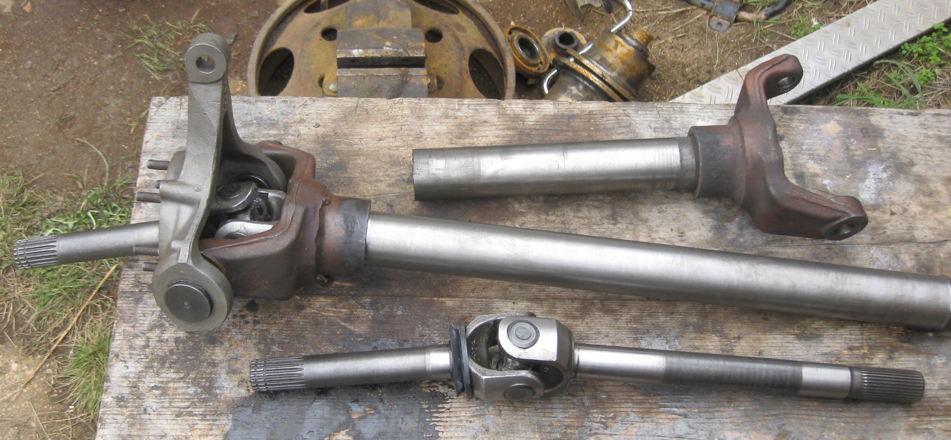

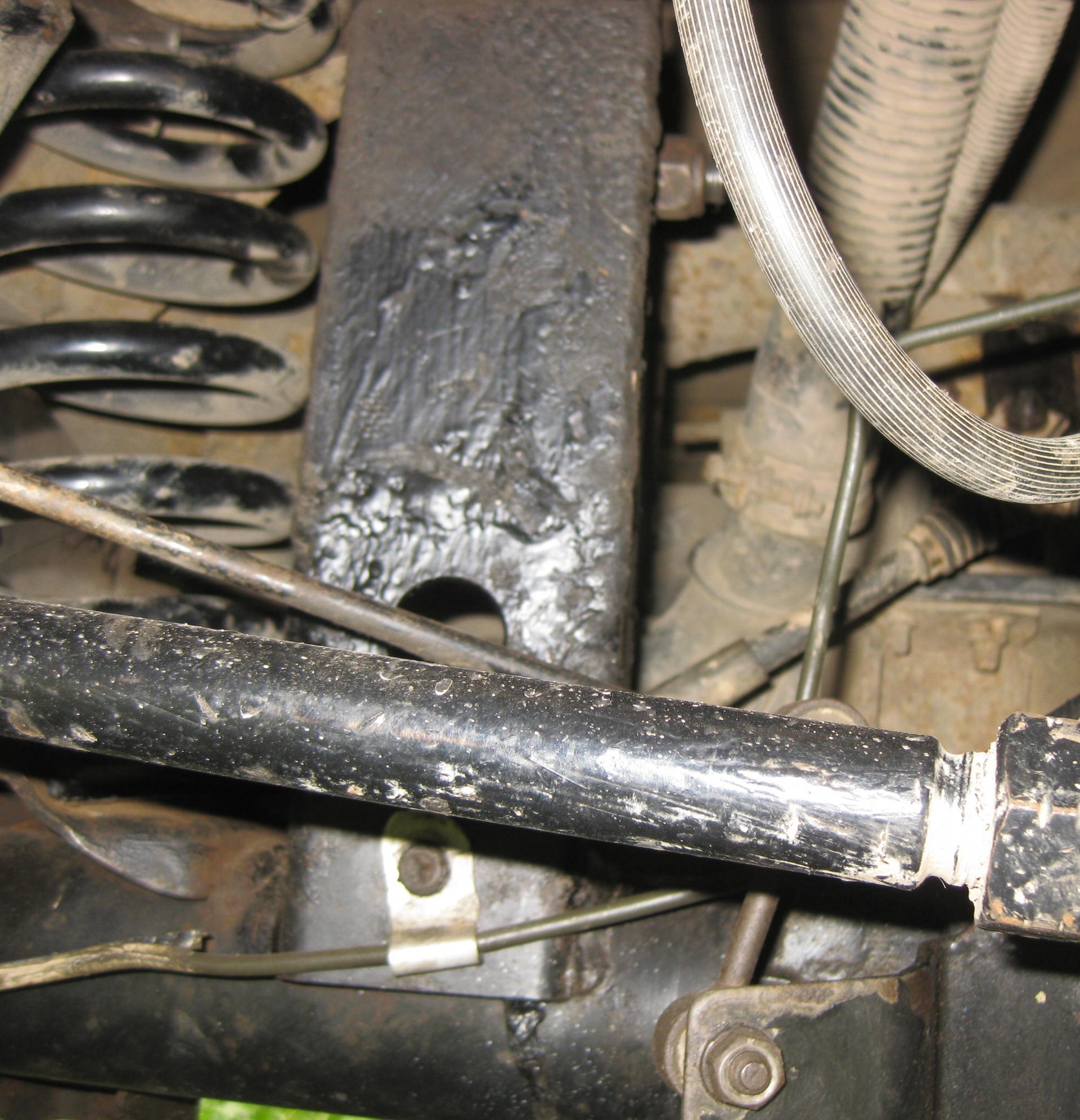

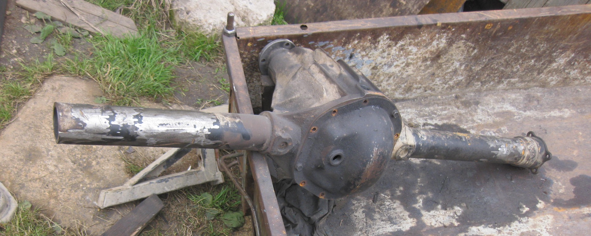

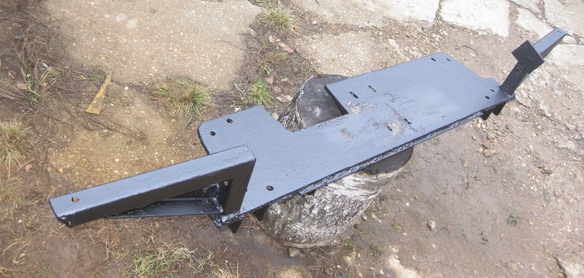

В процессе стройки переднего моста. Буду по тихоньку дополнять тему. Сначала фотки
1. трубы+ клюшки и полуоси.

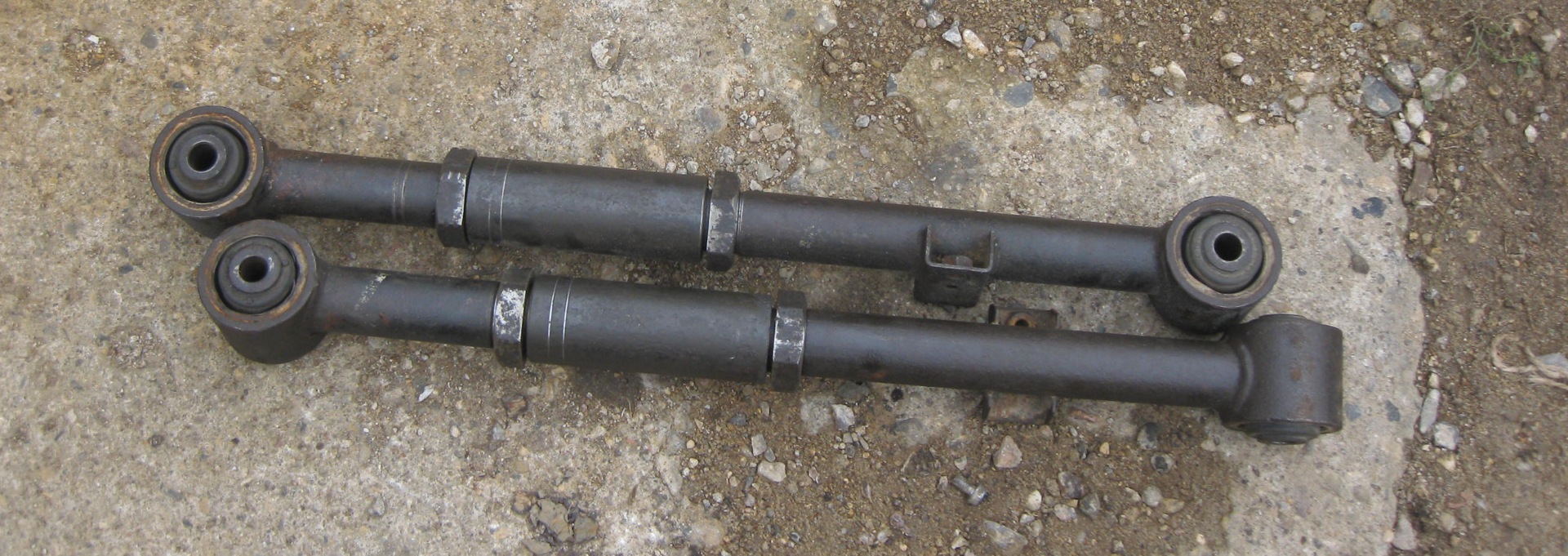

2. удлинение нижних рычагов
3. удлинение верхних рычагов

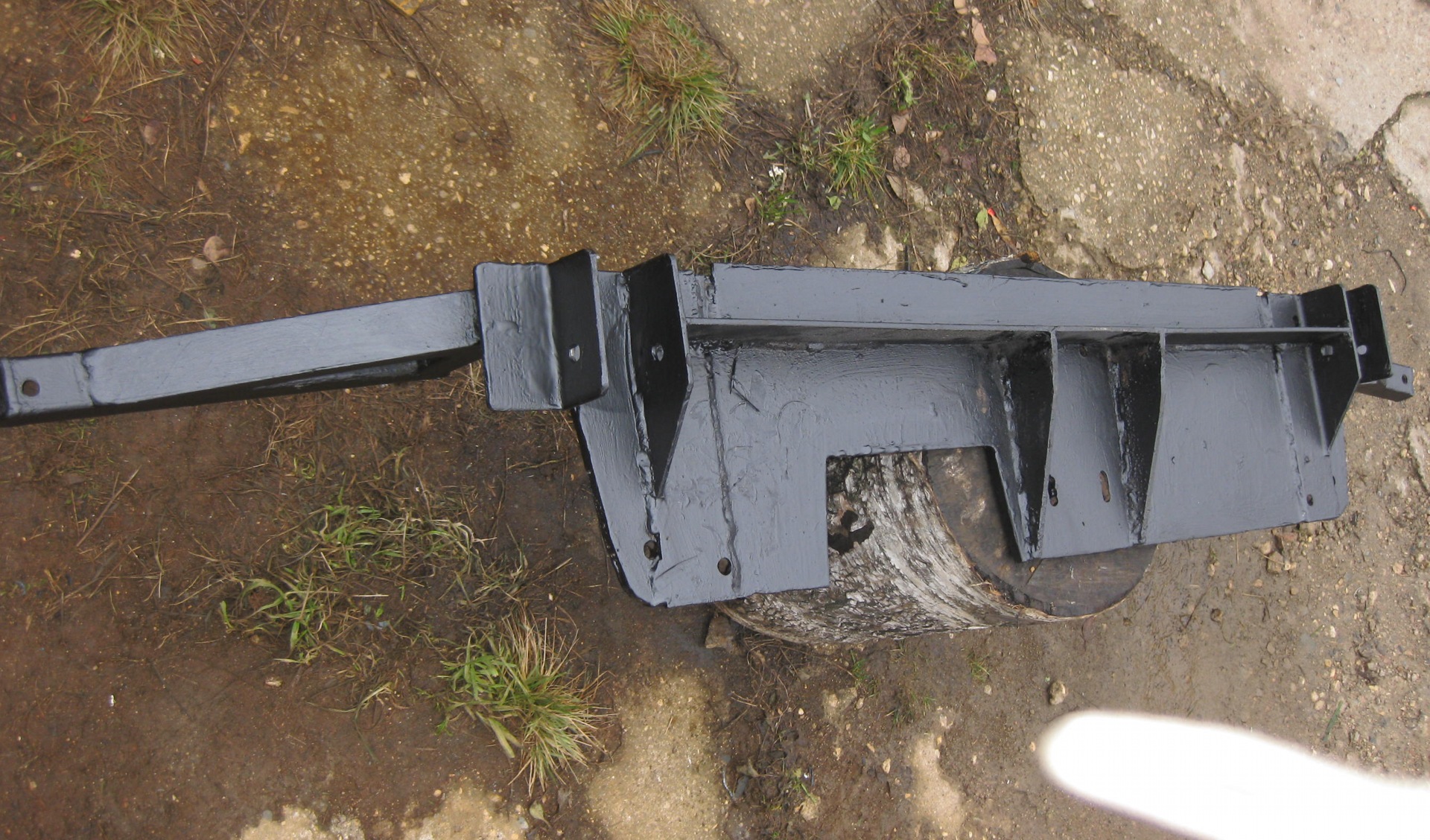

4. доработанная траверса

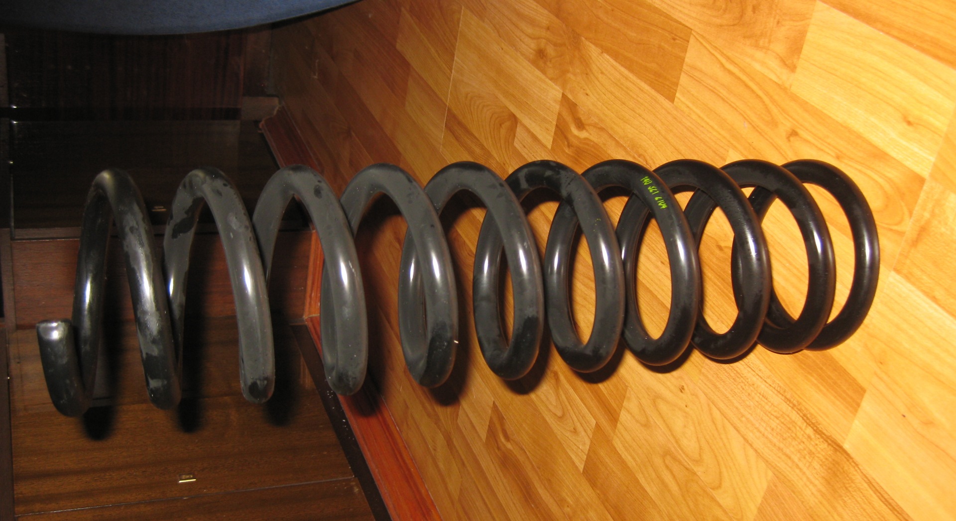

5. пружины 50 см
6. амортизаторы 6шт прокомп
7. демпфер рулевой
8. тормоза вагонеер на шесть шпилек

Зачем заказывать мост?! Сделать самим дешевле. Большинство пиндосы сами варят мост из нужных комплектующих, для них это удовольствие. Я из заднего КСЦ моста (лучше сварил сравнивал с заводской сваркой), пары 6.14корейские. На ебее взял полуоси, клюшки, кулаки и ступицу на 6 болтов.

пружинки напоминают джиповские
от шестисотого мерина93-95 годов
понятно. клюшки от чего применил?
по схеме чероки. Четыре рычага две сверху и две снизу

смотрю машина тяжелая, едет по проходимости на пределе.
это как предложение облегчить? Жену болгарину в руки и вперед?)
нее) побольше катки. Болгарину?! у меня духу не хватило пилить рекстон)
Я пилю) порезал бампер, порезал подкрылки и арки немного внутри)
