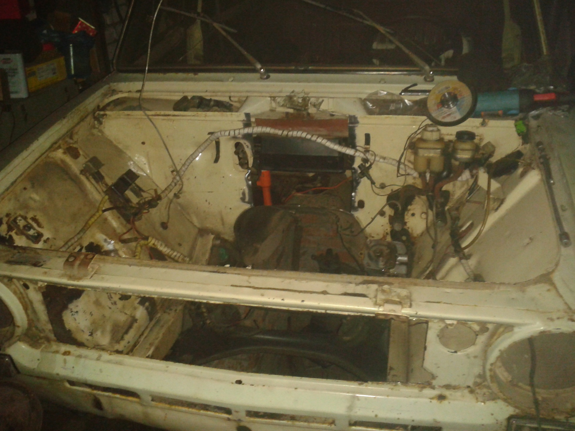

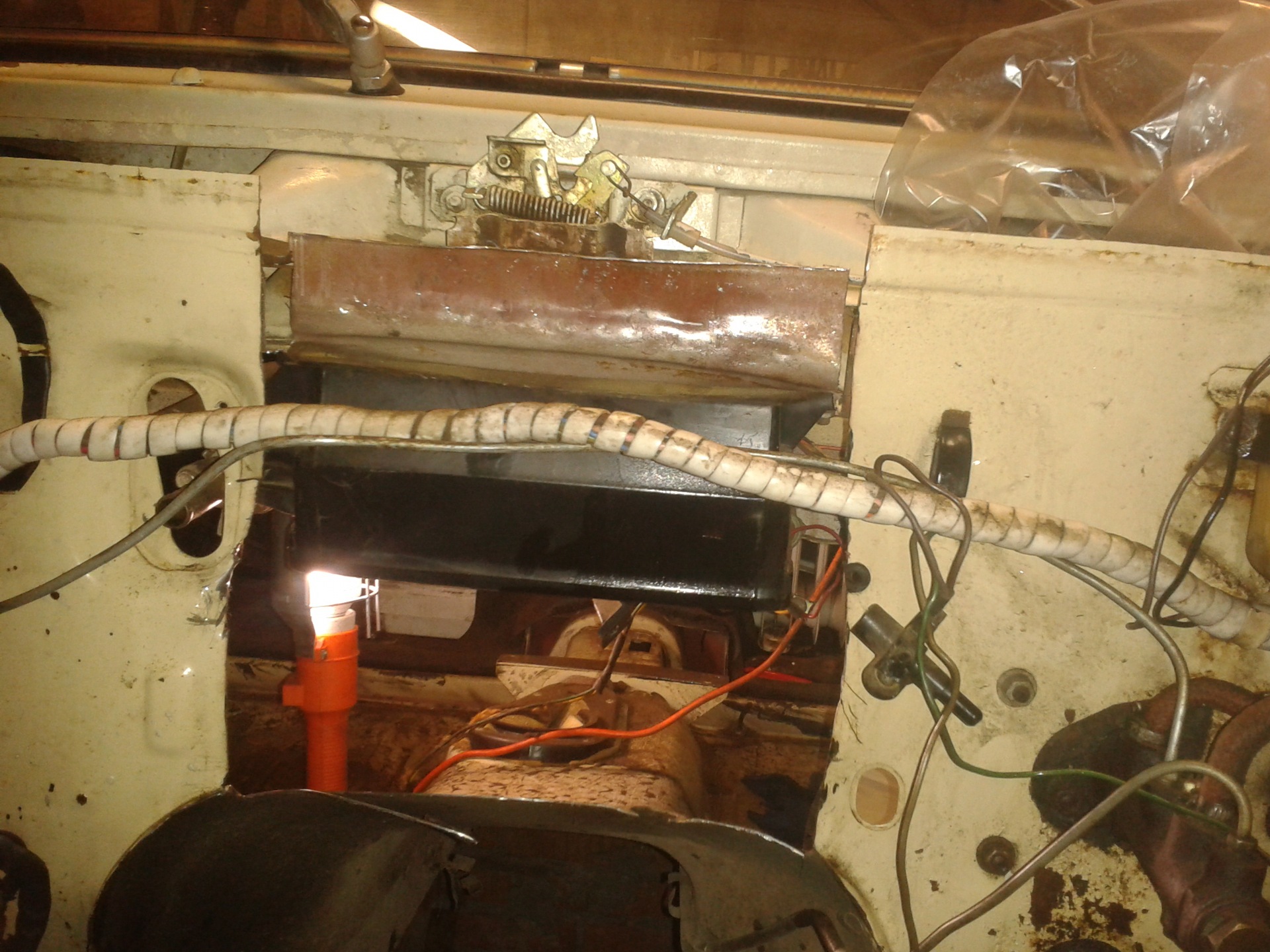

Порезали немного моторный отсек.

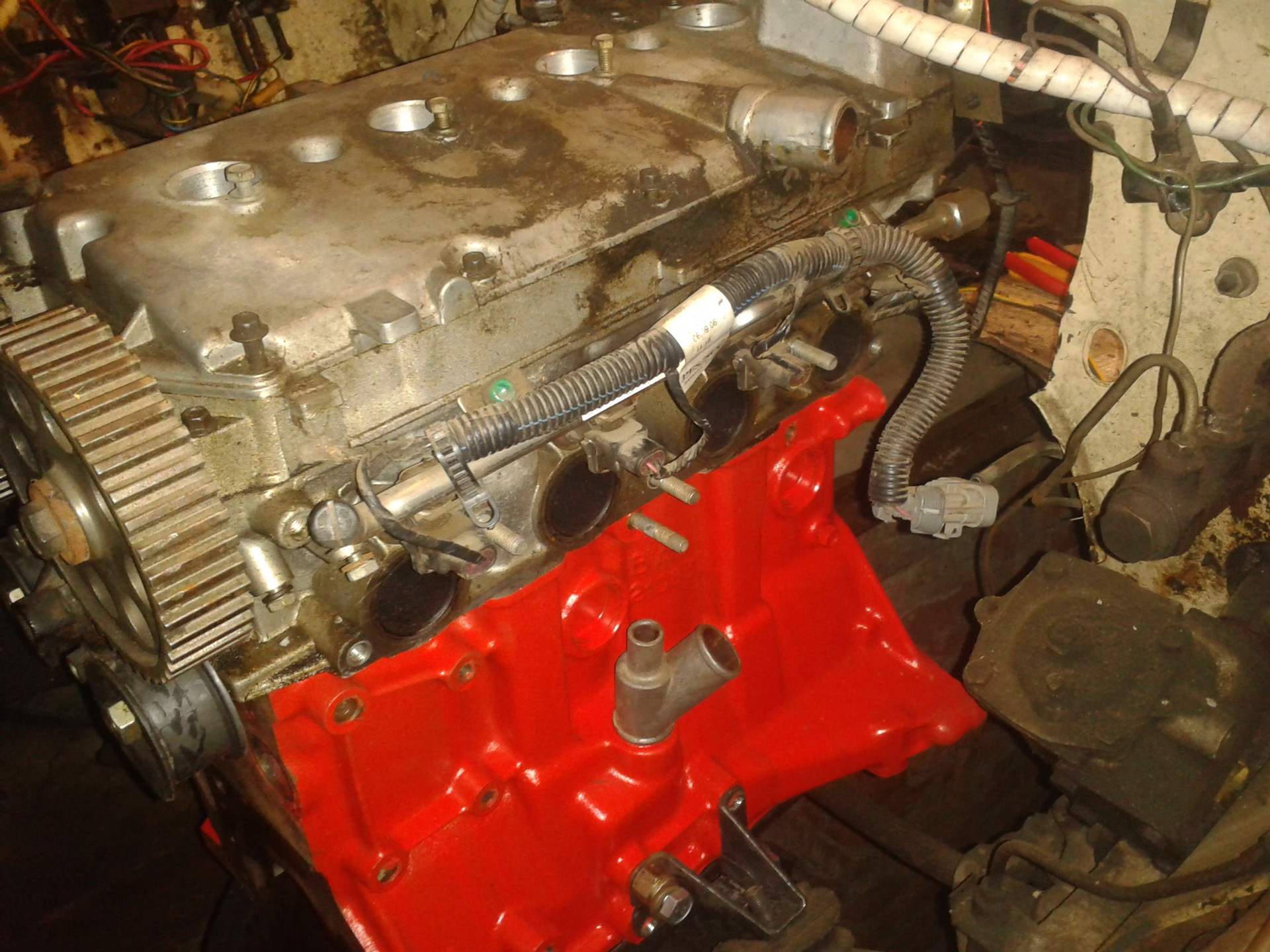

Поддон поставили, нагрели газовой горелкой и кувалдочкой примяли как надо. Но немного кажется перестарались. Можно было и не так сильно. Ну и ладно. Все рано был уже мятый, будем считать что опыт прошел. Купили новый и сделали как надо.

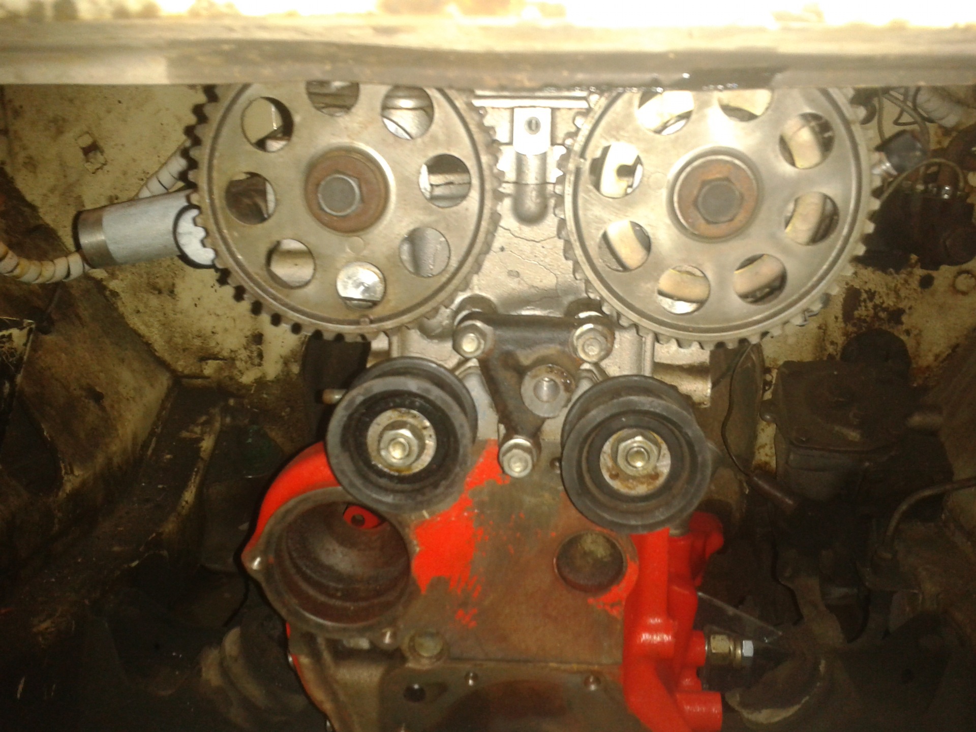

Примеряли блок с поддоном раз 5.
Головку блока не даже не мыли и не переберали.
После того как заварим грудину сразу на сборку движка.

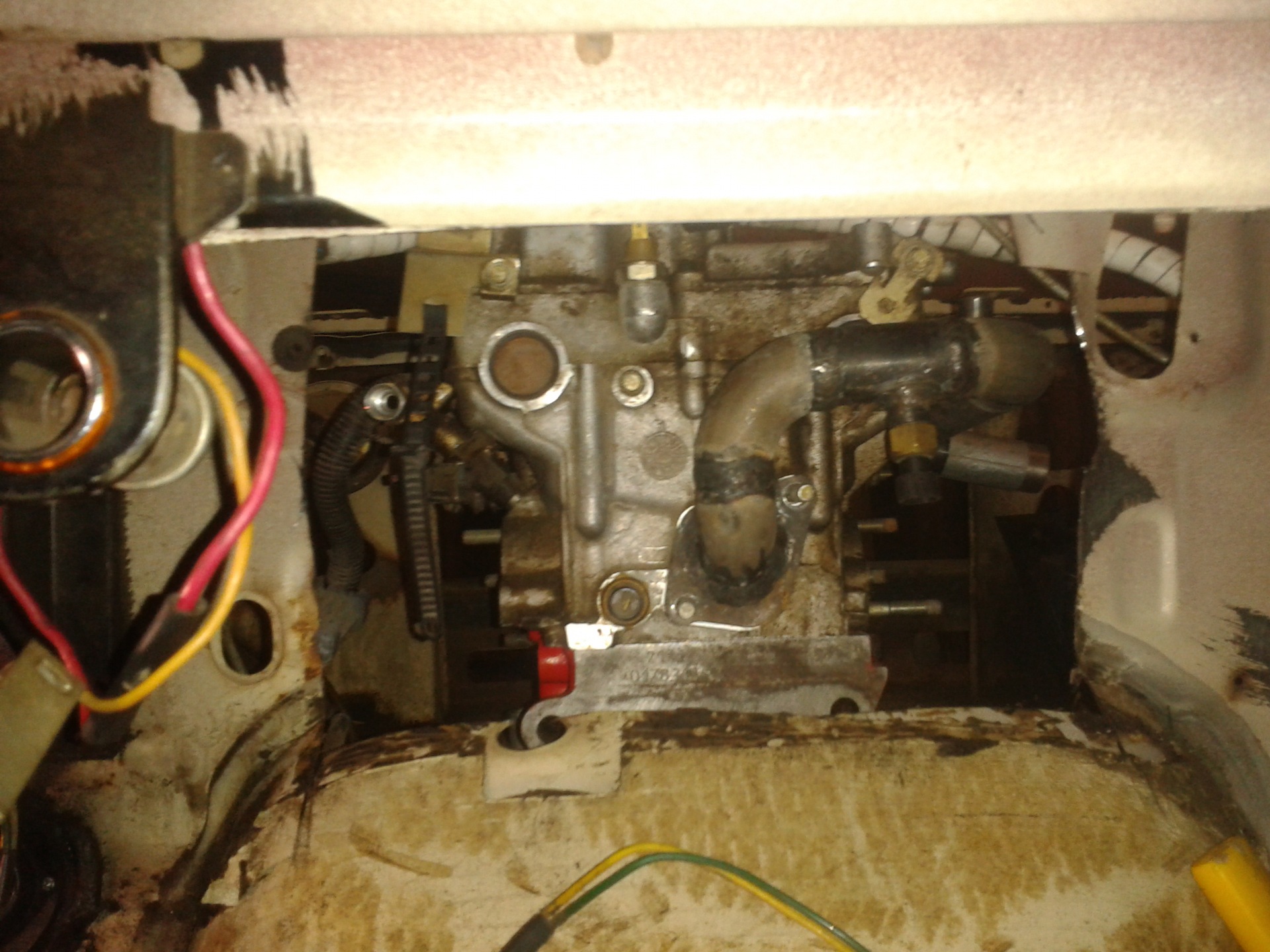

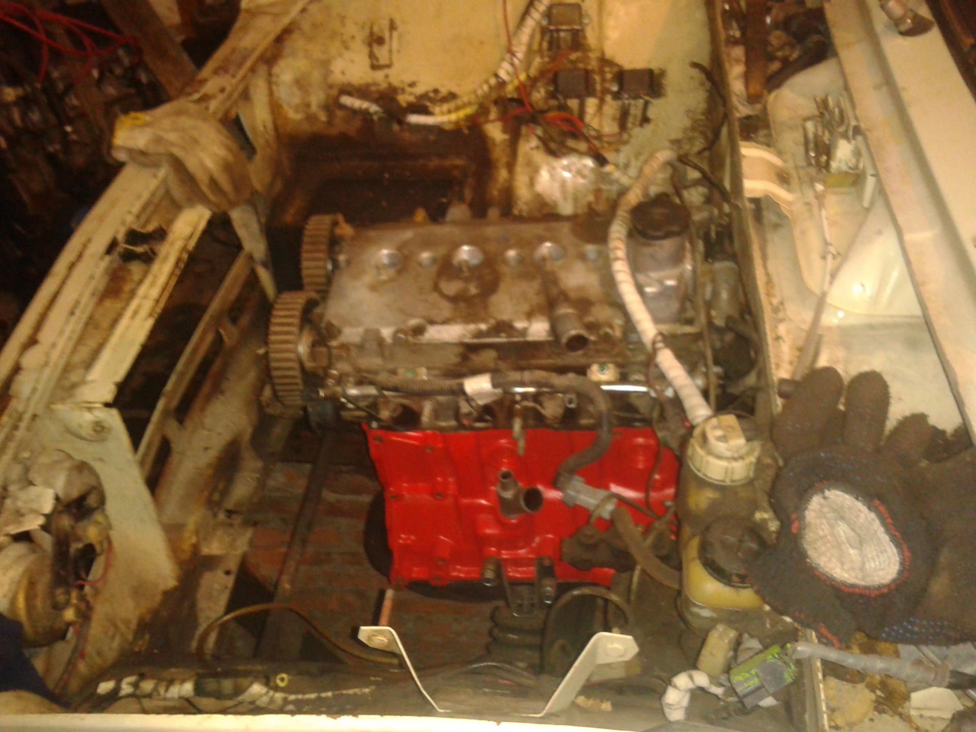

Примерили
Подогнали подрезали подмяли согнули.

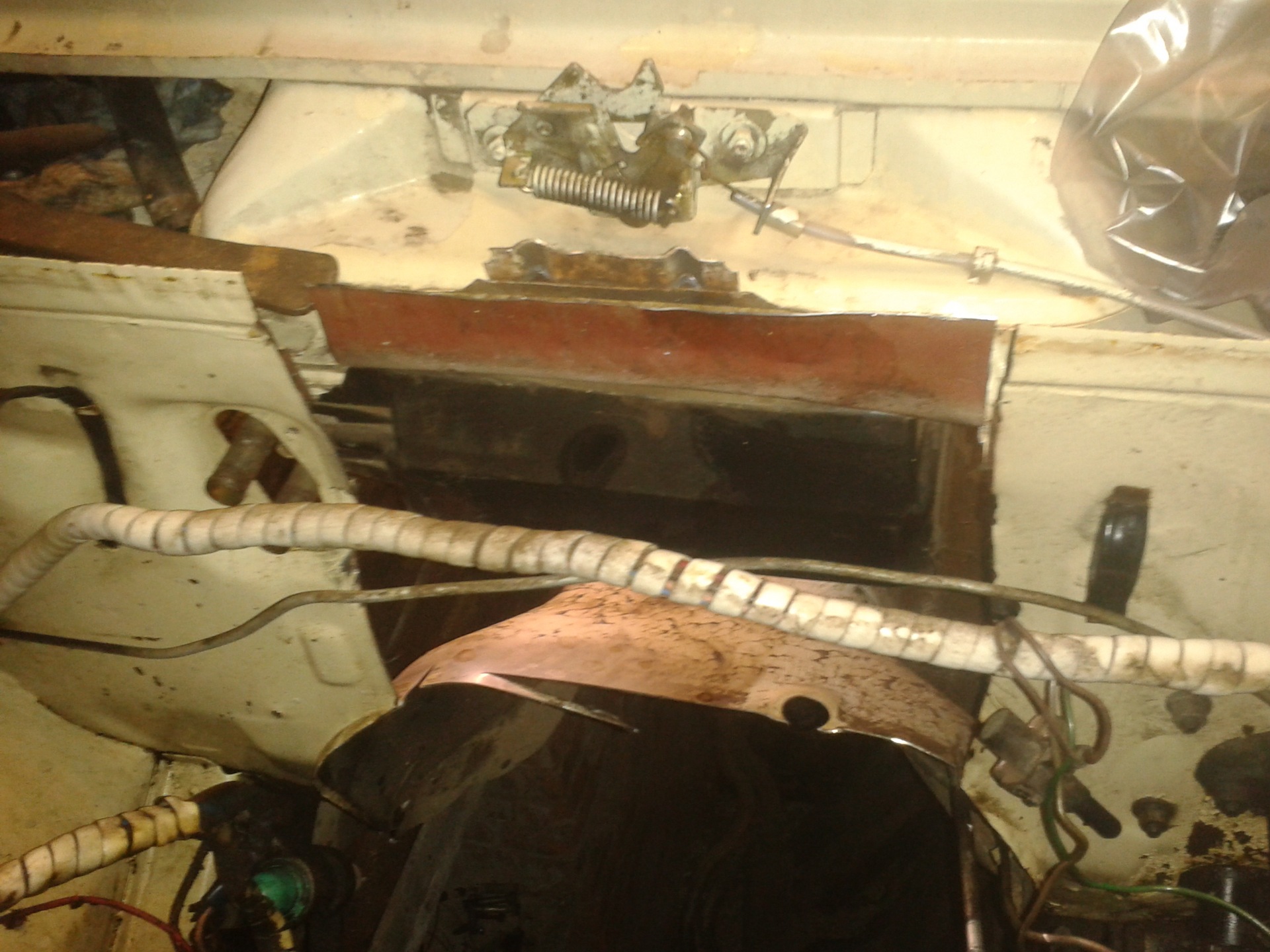

Все нормально. Но к датчикам не подлесть. Стали
резать дальше.

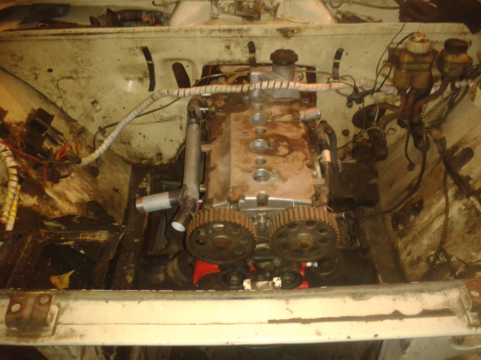

Все опять подогнали. Надо теперь все это заварить.
А для этого надо заманить Димасика в гараж с Кемпи (или самому уже научится).

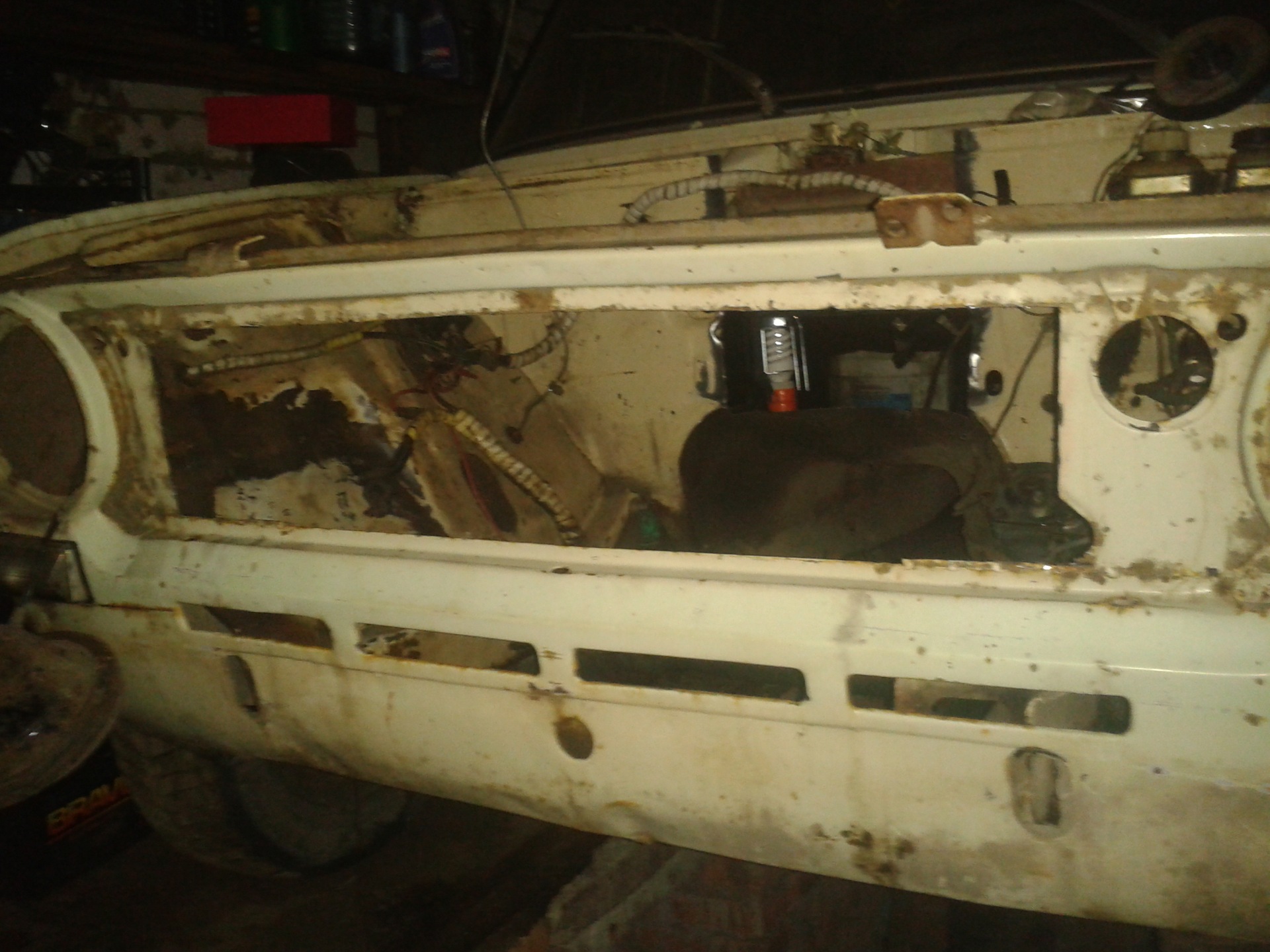

Потом порезали морду немного что бы встал как надо Приора радиатор.
Ну и срубили площадку от Аккумулятора. Будем переносить на другую сторону.

Слушай когда резал щит печку не пришлось переносить?
блин, моя мечта, када кузов переварю буду копить на такую же переделку… а маховик что протачивал? там же вроде на 2112 маховик над одевать венец от крассики о_О

Сварщик — резать моторную перегородку.

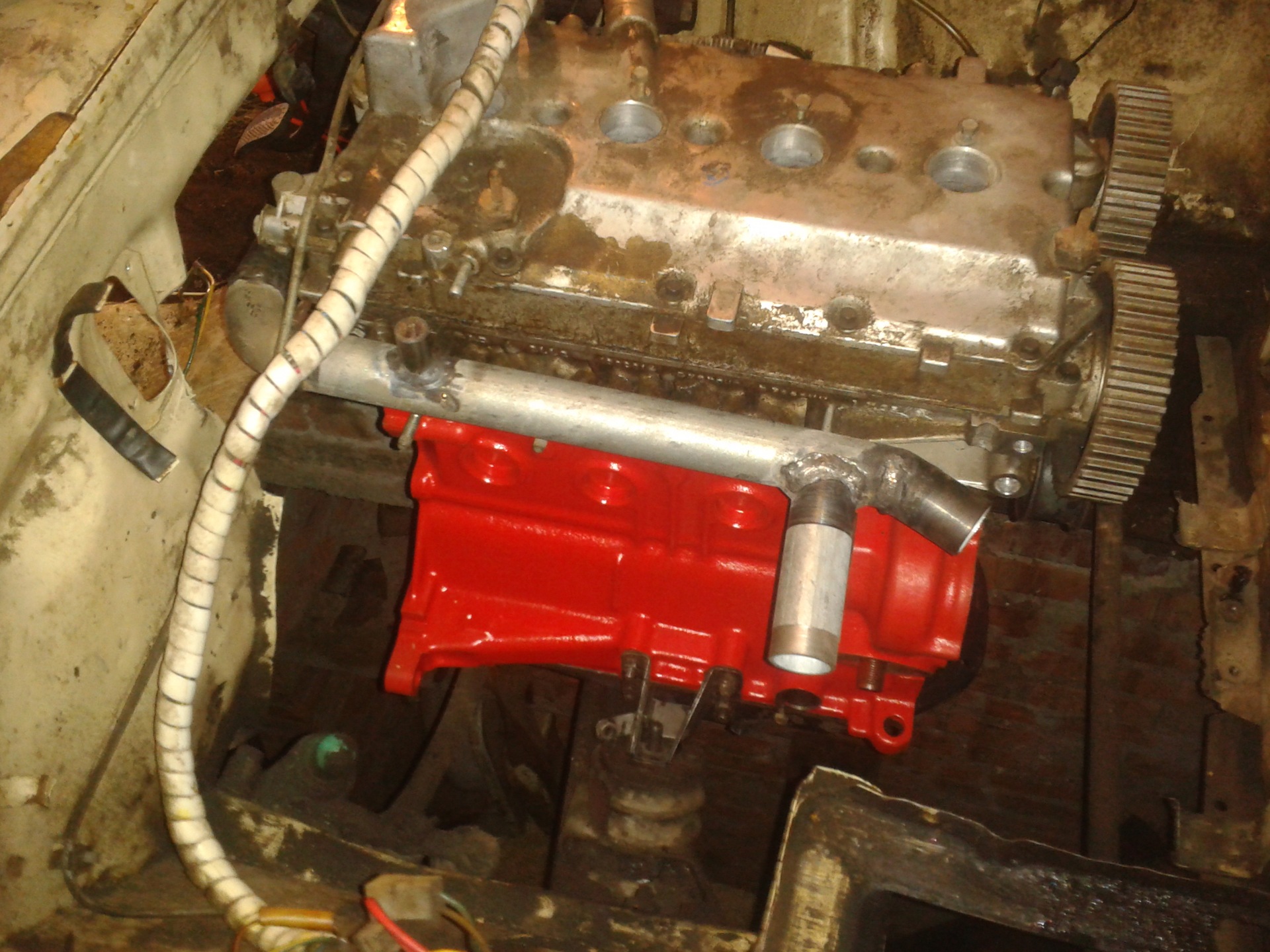

Выход на токаря — подшипник в коленвал поставить., маховик проточить, и собрать новый выжимной.
Купить в Стингере Выпускной коллектор.
Сварить патрубки для охлаждения.
Ну и сам двигатель 2112.
+ бензонасос.
+мозги с проводкой
по деньгам +/- 40 000р
