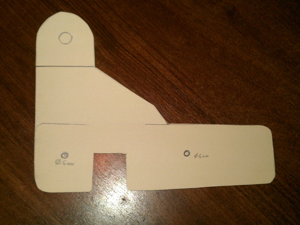

После долгих колебаний…антенны а не моих :), пришел к выводу что выпиленный кронштейн не годен для эксплуатации из-за своих пружинящих свойств.
Было решено взять сталь 3мм, она точно "играть" не будет, да и краситься будет легче.
Был взята новая выкройка, что бы кронштейн был полностью под всей "пяткой" рейлинга.
После многих примерок, были определены места под отверстия, под кабель и углы сгибов.
Для сгиба были сделаны пропилы болгаркой. После выставления углов все пропилы были заварены.
При сборке под кронштейн была подложена резиновая прокладка и все дополнительно обработано герметиком.
