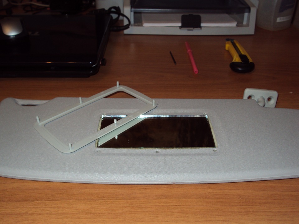

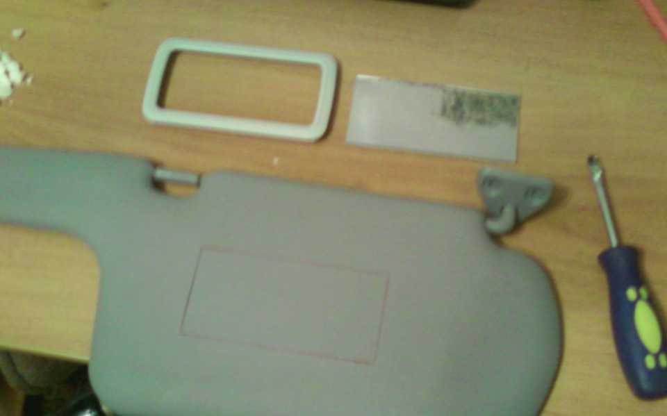

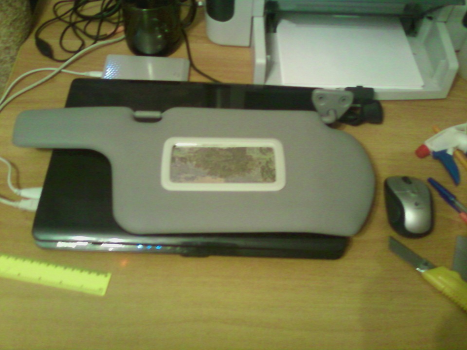

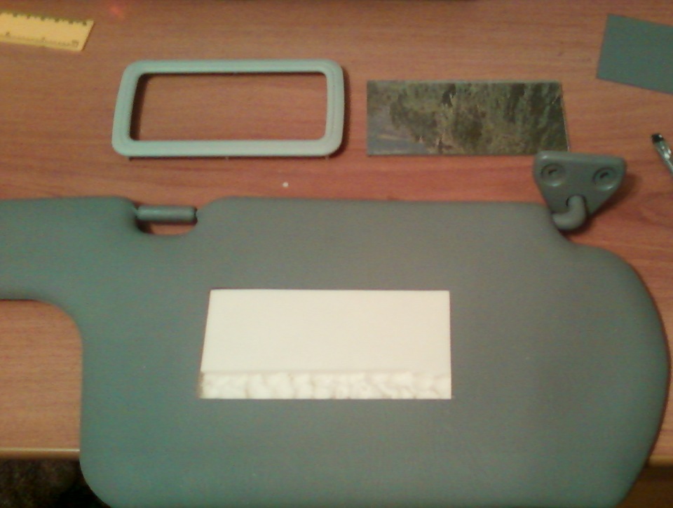

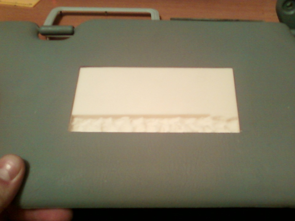

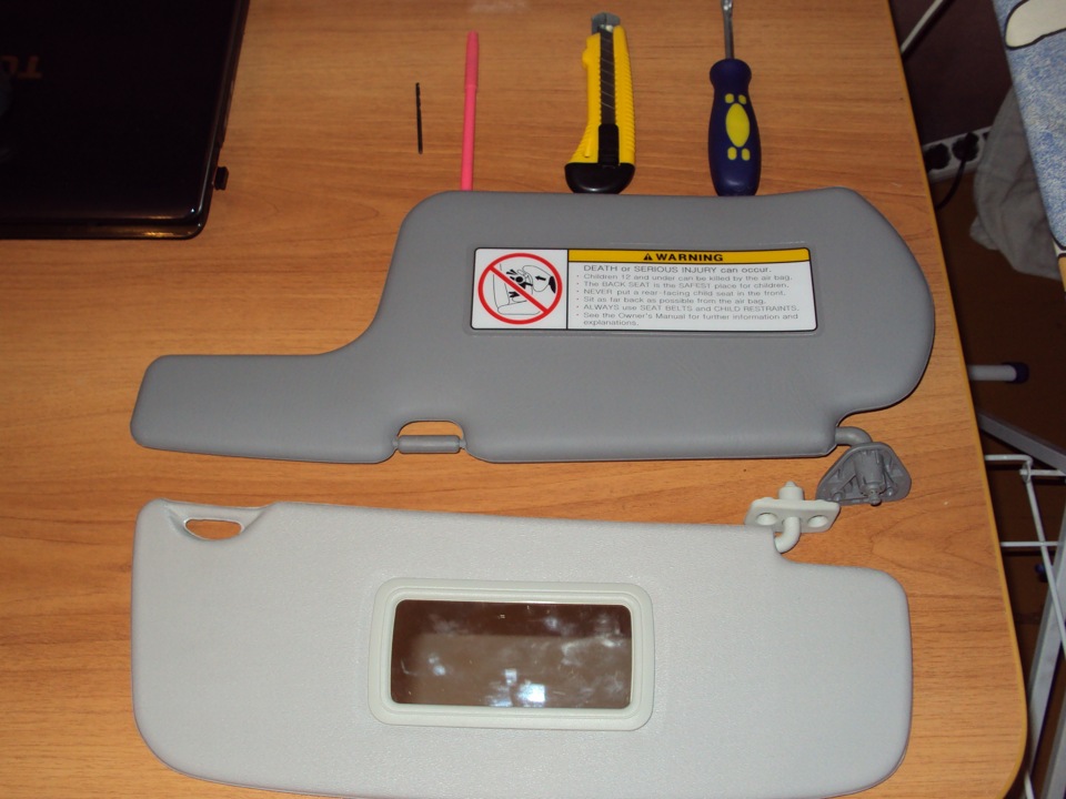

итак, купил козырек с зеркалом от ВАЗ-2110, аккуратно его демонтировал;

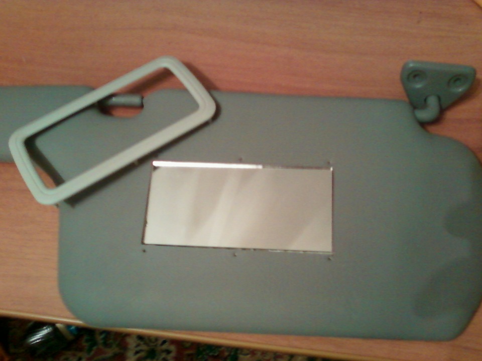

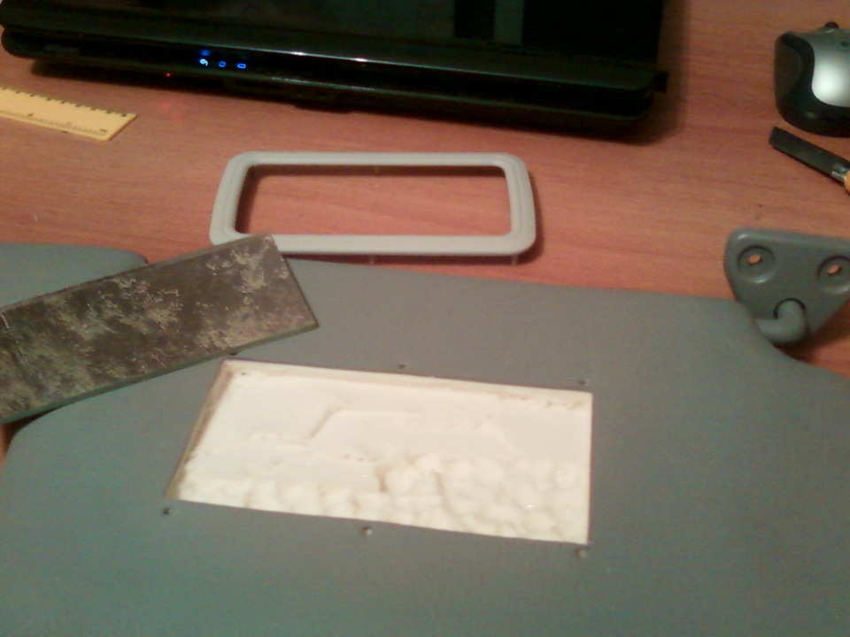

разметил на своем козырьке место под зеркало;

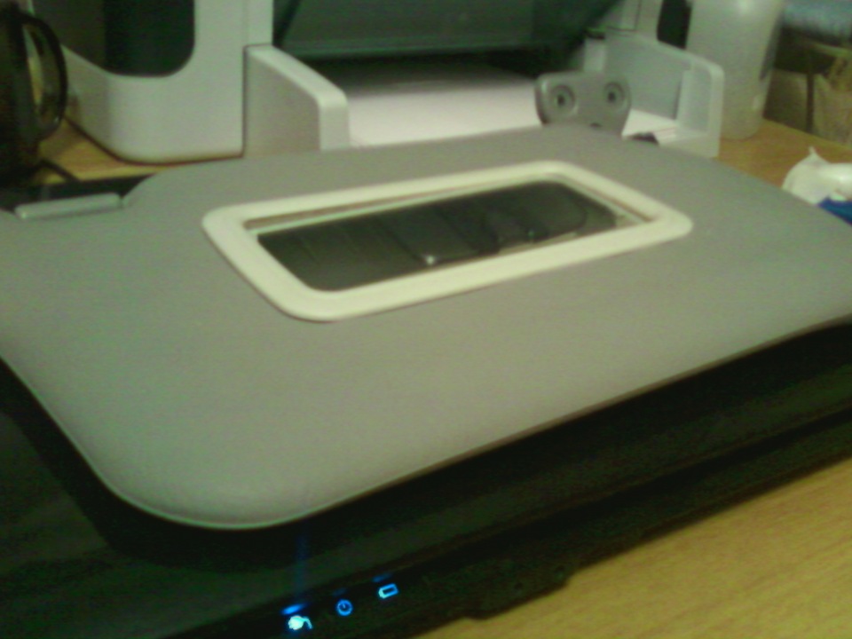

вырезал рамку под зеркало;
вырезал лишнего пенопласта;

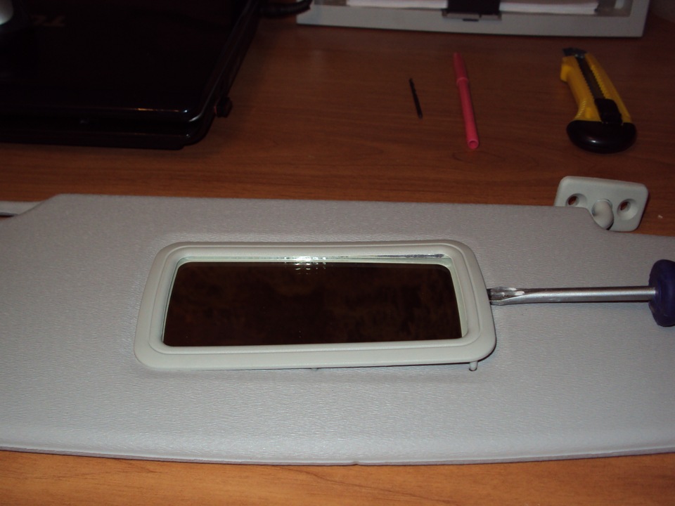

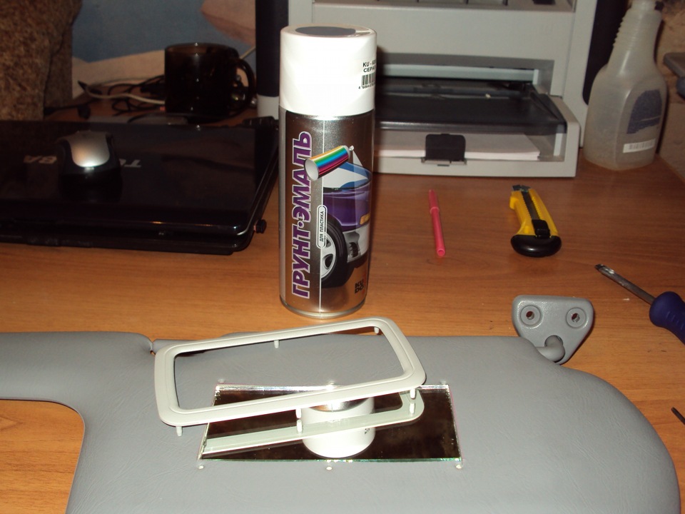

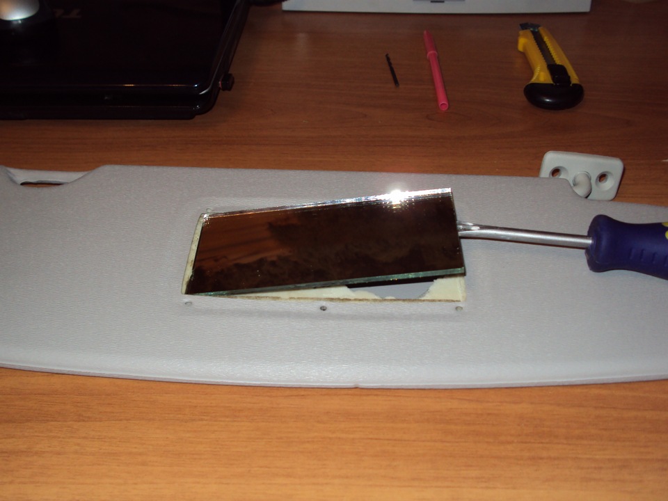

сверлышком от руки сделал отверстия для крепежа рамки;

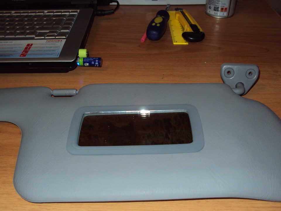

клеим или просто укладываем зеркало;
клеим рамку на место и вуаля — готово!

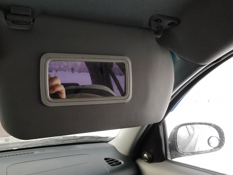

Зеркало уже замечательно держится и радует глаз.
Для надежности закрепляем зеркало термопистолетом (можно клей-моментом) ну и саму рамочку приклеиваем клей-моментом (или суперклеем).
на всё про всё 20 минут!
ЗЫ: сорри за не качественное фото… но под рукой был только телефон.

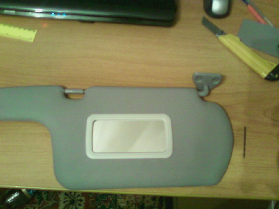

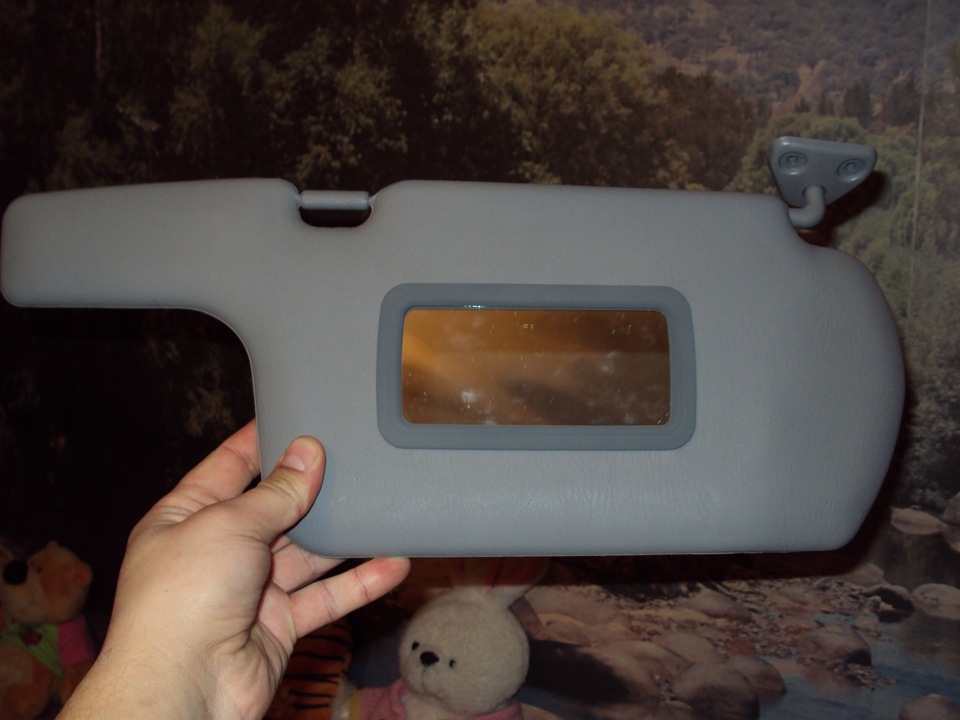

Вот результат творчества через день:

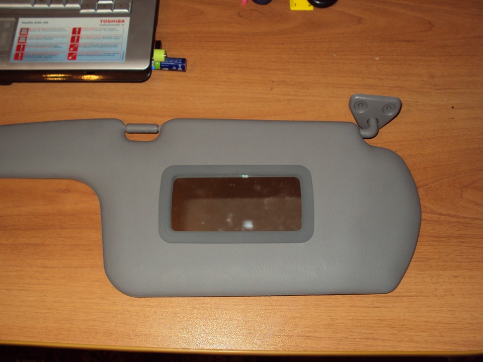

Итог:
чуть позже выяснилось…

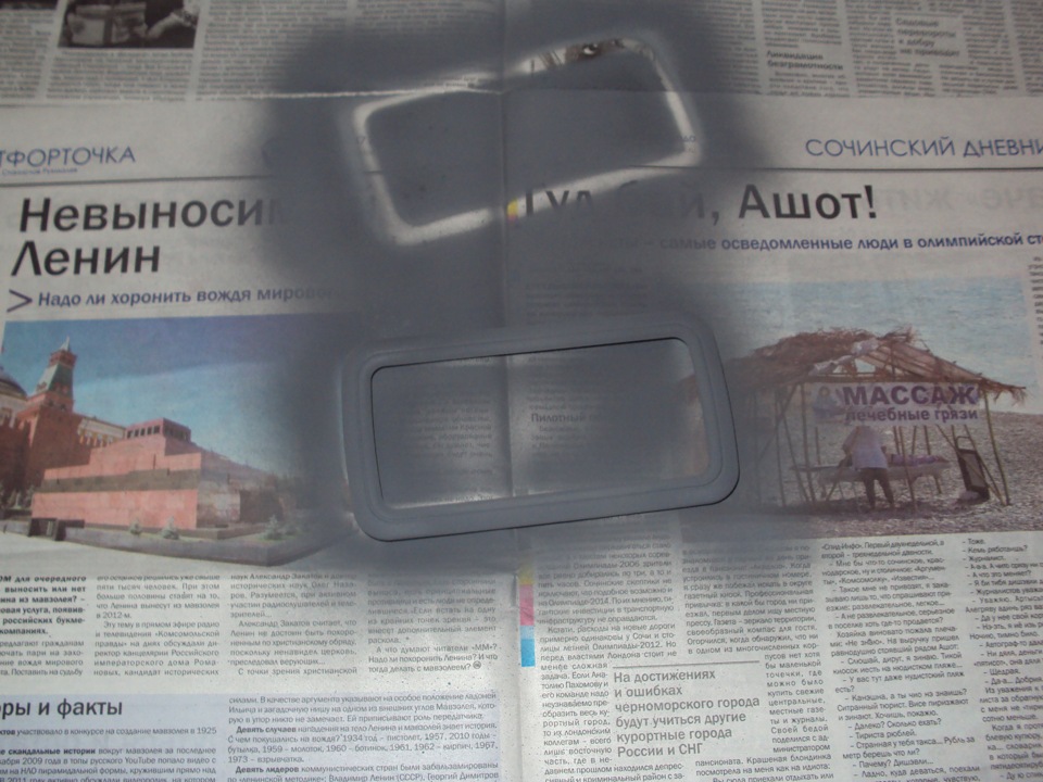

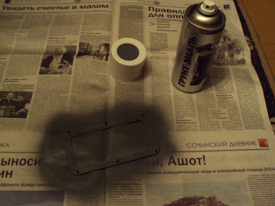

что, просто окрасить рамку серым грунтом недостаточно! от трения об обшивку крыши уже начинает шелушиться. нужно покрывать либо качественной краской для пластика, либо поверх грунта покрывать лаком.
еще был совет с форума… прежде чем окрашивать грунтом, надо было рамку зачистить мелкой шкуркой, тогда бы грунт прилип гораздо крепче.

да не за что!)) не повторяй моих ошибок с окраской.
обязательно нужно зашкурить окрашиваемые поверхности мелкой шкуркой, обезжирить, а потом уже грун, краска, лак.
в настоящий момент вся краска облупилась… я ее очистил совсем. пока зеркало ВАЗовского цвета. ни как руки не дойдут до переделки по уму.
