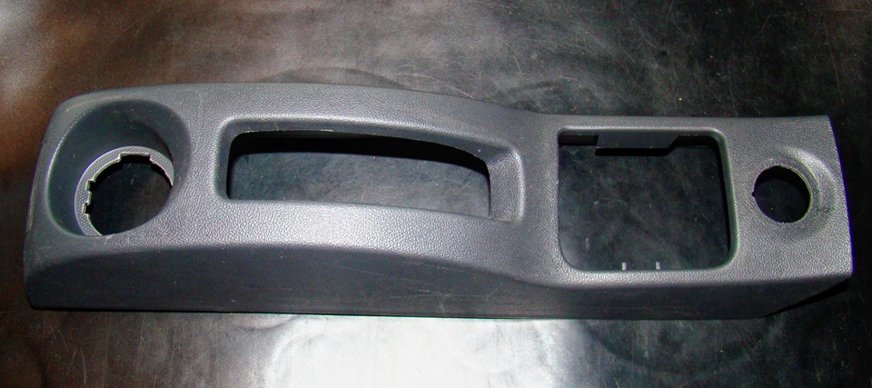

В морозное утро выходного дня, сидя в машине, любуясь на свои шедевры пошивочных дел, пришла идея рискнуть перетянуть облицовку рычага стояночного тормоза в ту же кожу, что и ручка кпп и чехол стояночного тормоза. Посомневавшись, а получится ли? Взялся за это дело.
Откручиваем саморез (под крышкой в ногах задних пассажиров). Держится вся панель на двух защёлках, тянем в сторону задних пассажиров. Отсоединили панель. Отсоединяем разъемы задних стеклоподъёмников, разъём блокировки подъёмников задних стёкол, разъём эл. джойстика регулировки стёкол. Всё идём домой и начинаем творить…
Отсоединил всё что можно с панели.

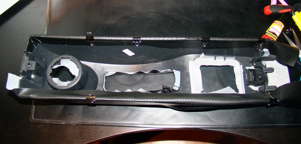

Всё таки сомнения оставались, а получится ли? Взял 2х сторонний скотч обклеил панель.
прикинул по коже, что и как. Уверенность пришла, что будет всё супер в итоге.
Отрываем скотч и заменяем его на клей Момент 88

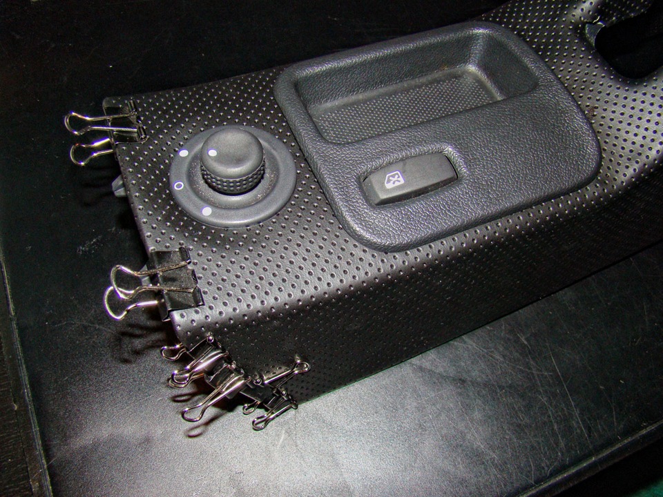

Делаю не на скорость, а на качество. Поэтому делаю поэтапно. Использую всегда клеймеры для зажима натяжки. Ещё приклеил магнит под панель для мелочи, жаль забыл сфоткать.

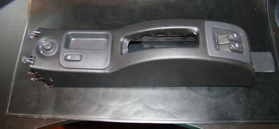

Не смог без разрезов сделать, т.к. это не плёнка феном не растянешь. Проблемные зоны в красных овалах.
Решением избавится от стыков стало простое заклеивание их карпетом.

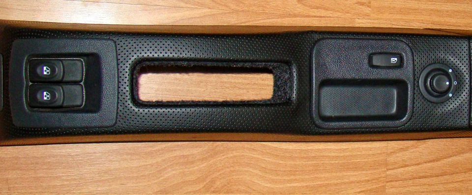

Итог трудов. Вышло стильно. Гармонично с ручкой стояночного тормоза и его чехлом.

Отлично получилось! А такие сильные загибы в углах я проклеивал супер клеем, все держится отлично! Это если кожа позволит так растянуться!
Спасибо! У меня не растянулась, но я бы всё равно заклеил карпетом. С ним как то стильней смотрится!
