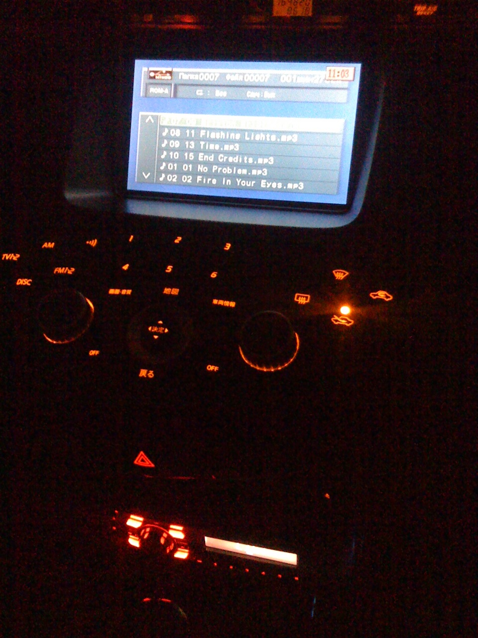

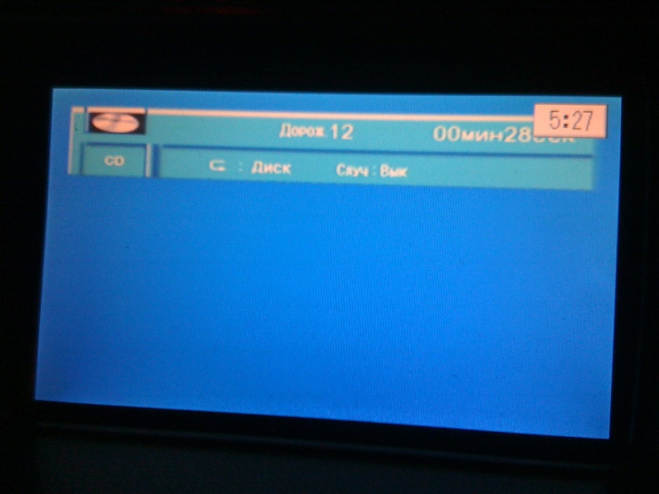

А вы когда-нибудь видели на своём штатном мониторе в Р12 любое изображение, кроме штатного меню? Я — нет, но сегодня прошёл день, который ещё больше "прокачал" мультимедийный комплекс (как завернул-то х-D) моего авто.
Краткя предыстория — когда-то меня окончательно одолел штатный звук и я решил купить хорошую магнитолу с возможностью чтения видео файлов, благо рынок насыщен массой моделей и мой выбор пал на Pioneer DVH-330. Почему именно она? Во-первых, она с флешки умеет "кушать" почти всё (кроме MKV естественно), а во-вторых, у неё нет встроенного монитора, а для меня это важно, так как я хотел видеть картинку не на 3-ёх дюймовом встроенном дисплее на уровне колен, а на штатном мониторе. Купил, поставил, подключил и ах"ел!
А всё дело в том, что на японских автомобилях их японские ТВ-тюнеры, к которому собственно и подключается видео-вход с магнитолы, поддерживаю только японский стандарт цветности NTSC, а моя голова (да и большинство всех "нормальных" голов на рынке) выдаёт видео сигнал в формате цветности PAL, вот поэтому и на мониторе такая рябь.
А избавиться от неё можно за 20 минут и 3000 рублей. За три килорубля мы покупает PAL-NTCS конвектор (кто найдёт дешевле — апплодисменты в студию), а за 20 минут мы впиндюриваем этот чудо аппарат на ПМЖ :)

Далее классика жанра, берём в руки питающий наш транкодер провод и видим три проводка — красный (это плюс), чёрный (это масса) и красный с белой полосой (это сервисный плюс или Remotе). Третий можно вообще не подключать, я его в принципе оторвал, чтобы лишние провода не мешались :)
Что делаем далее — чёрный провод транскодера соединяем с чёрным проводом магнитолы, красный от транскодера с жёлтым от магнитолы. Соединять можно любым способом — я просто оголял проводку на фишке магнитолы и накручивал сверху провода от транскодера, далее заизолировал изолентой. Всё, питание готово.
Далее берём наш RCA-кабель и соединяем видео выход магнитолы с видео входом транскодера, а видео выход транскодера с видео входом ТВ-тюнера, который установлен в правлй верзней части багажника (естественно этот провод уже был у меня протяную при установке магнитолы и был подключен напрямую "голова-тюнер").

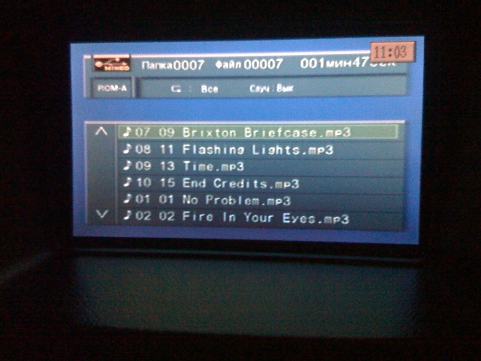

Потом аккуратно прячем всё хозяйство вглубь торпедо, собираем всё назад и "О, ЧУДО", оно работает
Ну а далее просто пару снимков

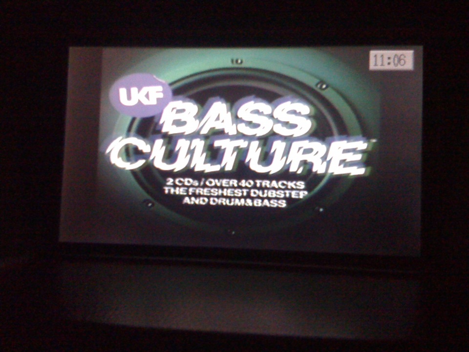

Ну и конечно мой любимый сборник :)
Теперь что могу сказать о качестве картинки со штатного монитора — это, конечно, не Full HD 1080p картинка, но я ожидал гораздо худшего если честно :)
Теперь живу и радуюсь. Если у кого есть вопросы, то пишите — с радостью поделюсь опытом!
