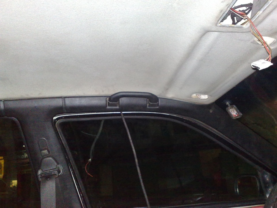

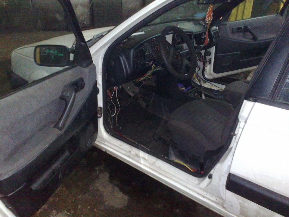

Была установлена ручка от GT на мой автомобиль

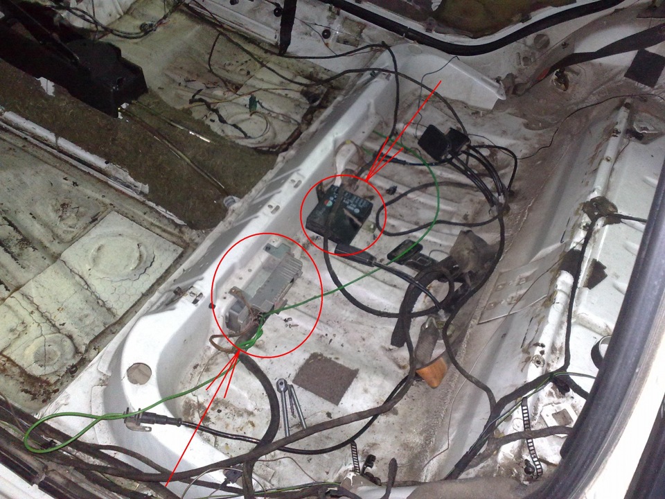

Устанавливаем блок ABS и блок электро стеклоподъемников в те места где они должны стоять…

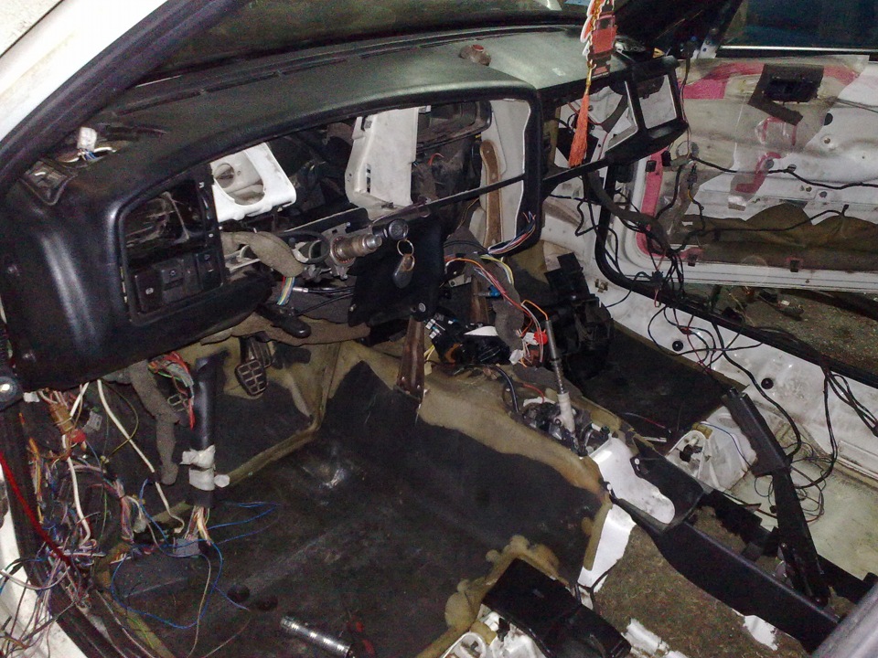

Устанавливаем торпедо

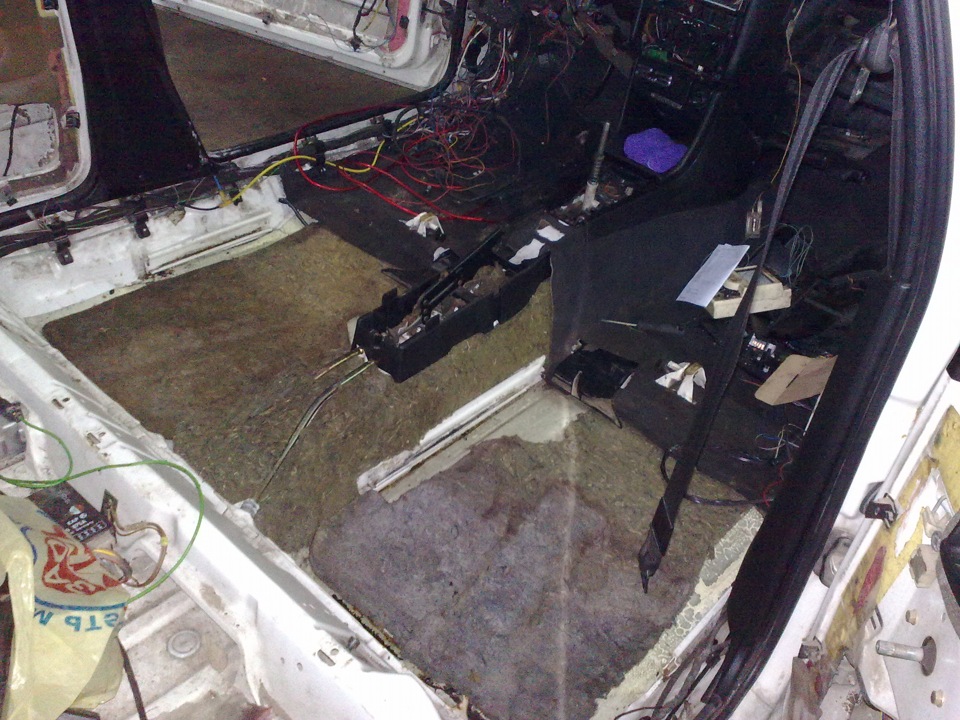

Далее укладываем заднюю шумку, и ложим ковры, вместе с тем отключаем одну сигналку которая была снята вместе с проводкой с бензинового авто, и подключаем ту которая стояла на дизельной проводке… она оказалась немножко лучше.
С салоном на сегодня хватит…

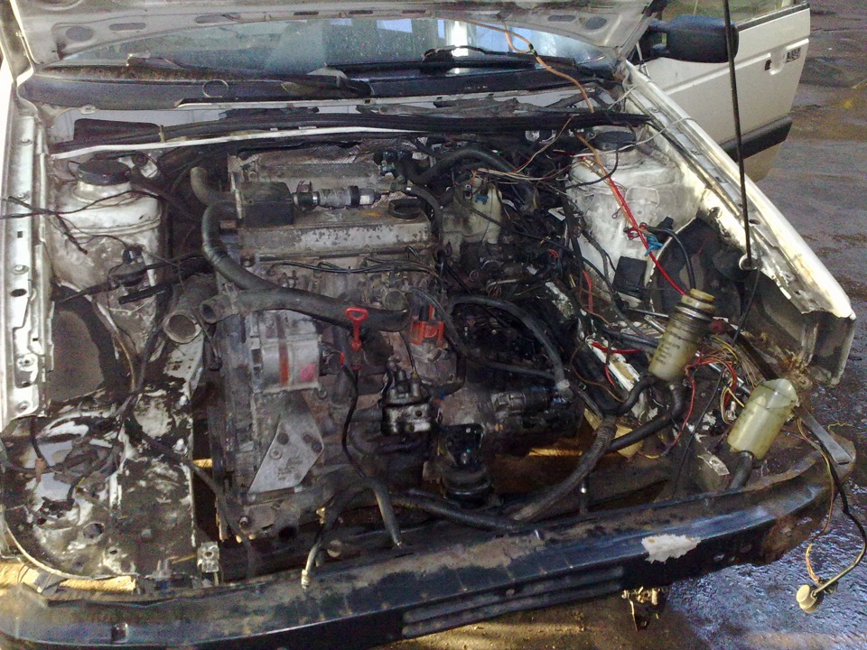

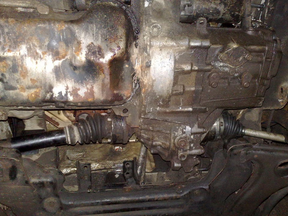

Займемся установкой двигателя…
Прикрутил ШРУСы

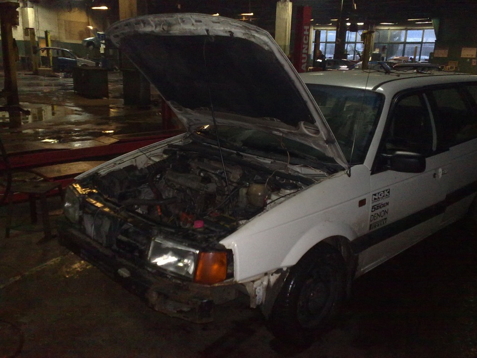

Сегодня 13.01.2011г. Двигатель был запущен!
Сейчас выполняются доработки по проводке и по тормозам.
Вот мы уже немного ездим… )
ABS решено временно поменять на вакуумник, так как в блоке наверное разбухли разбухли манжеты…
Итак расскажу как проходила обкатка бензинового двигателя на дизельной машине…)
Вообщем изначально расход был где-то 60 литров на 100 км! и холостой ход был 2000 об/мин. Исправить это дело никак не удавалось. Объездил пол города чтобы мне сделали диагностику, но почти все говорили что не могут найти фишку на мой разъем…
Спустя пару дней мне посоветовали подъехать к одному человечку и сказали что он сможет помочь.
Когда я к нему приехал, мы начали все смотреть,
Вообщем было обнаружено порваное резиновое кольцо которое на клапанной крышке под сапуном. Датчик дроссельной заслонки показывал вообще не то что нужно. Расхдомер тоже показывал ерунду. А самое главное метки на ремне ГРМ не совподали! Разница была на три зуба!
Было сделано:
1) Куплено и поставленно новое кольцо на клапанную крышку под сапун.
2) Промыт сам сапун.
3) Куплена дроссельная заслонка вместе с оргинальным датчиком положения.
4) Отрегулирован расходомер.
5) Выставлен правильно ремень ГРМ.
6) Выставленно зажигание.
Заводим… и… машинка работает четко, обороты 800 и не плавают, расход упал до 25 литов на 100.
