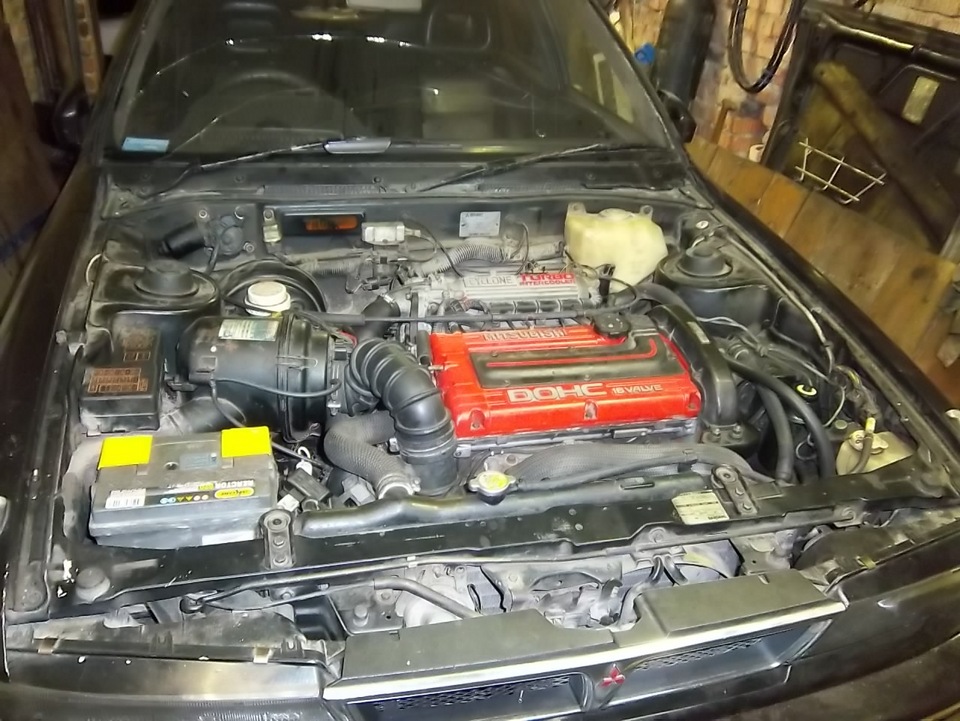

Решил поделиться некоторыми "конструктивными особенностями" данного авто, которые всплыли во время ремонта.))))

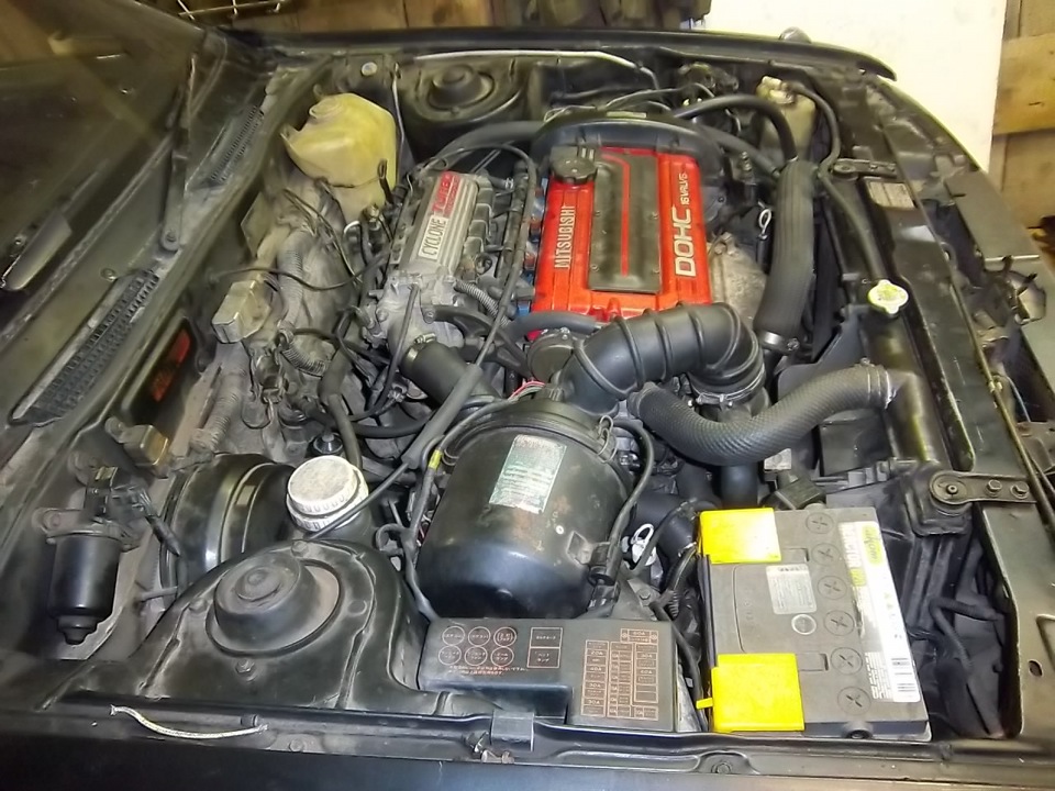

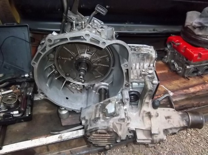

Компоновка моторного отсека очень плотная, плюнуть как говорится некуда. Ощутил впервые я это еще в самом начале, когда возился с гидроплитой АКПП. Но основной гемор получился при снятии и установке силового агрегата. Дело в том, что авто ВДовое и при установленной раздатке ширины ямы мне не хватало, чтоб развернуть силовой агрегат из продольного положения в поперечное. Переднюю часть машины пришлось вывешивать на стойках, приподняв на 10-15 см.
Вторая проблема вылезла там где совсем не ожидал ее увидеть. Навесное (ГУР, генератор, стартер) ставил уже после установки двигателя. И если с ГУРом и стартером проблем не возникло, то генератор преподнес гемор еще тот.

По найвности думал что на этом проблемы закончены, НО…когда попытался поставить Гену на место понял что я скажем так немного опоздал… Гену надо было ставить когда ДВС не был установлен в моторный отсек! Ибо на машине ему мешают: радиатор, маслянный фильтр, трубки ГУРА и кондюшника. И все это именно в этом месте сходится! И плюс чтоб поставить кронштейн натяжителя Гены надо: Практически демонтировать ГУР, снять шкивы с помпы и потратить полчаса на то, чтоб выкрутить болт на который он крепится! И это при расстоянии от лонжерона до ДВС в 5-6 см!
Полностью снимать радиатор не стал, снял верхние крепления и чуть сдвинул, маслянный фильтр снял и после этого Гена встал на свое место. Еще час ушел чтоб все собрать как было.

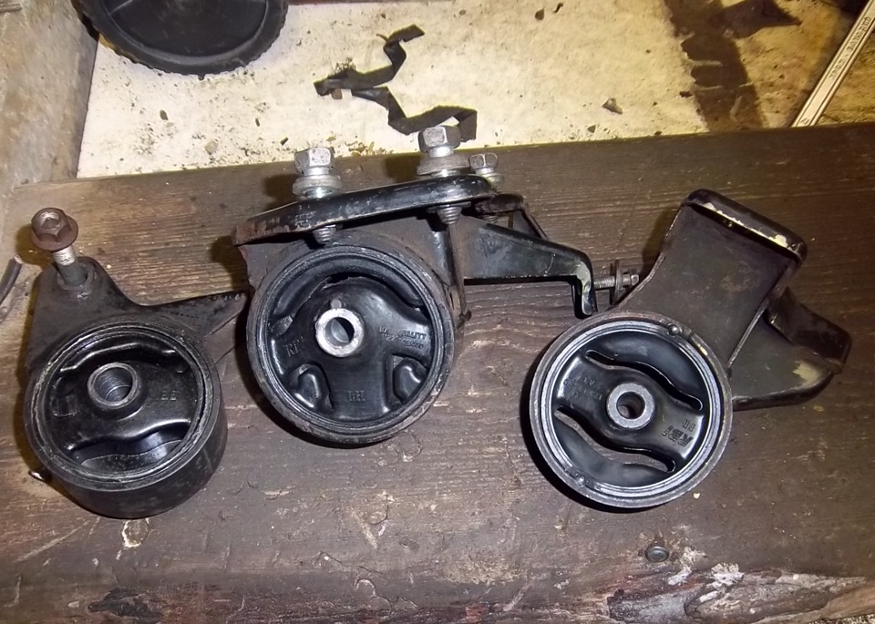

можно номера картриджей подушек? и как они оправдали себя?
Привет. Номера не записал тогда, а сейчас до них не доберешься((((((( Прессовали и подбирали без меня, отдавал в контору… Так что вряд ли помогу…
Все живые до сих пор, проблем нет.
Спасибо. Где взять каталог РБИ?
В нете наверное. У меня его нет(((( Попробуй в поисковике…
