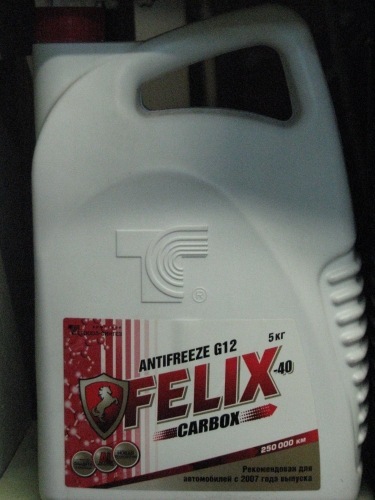

Всем привет, вот решил поделится кому интересно про ситему охлаждения, темой тому стало подливание тосола в расшерительный бочок, незнаю с чем связано но зимой приходится доливать тосол чаще чем летом, проверив патрубки течи нет, неужели испаряется и почему большее количество в зимнее время года?
