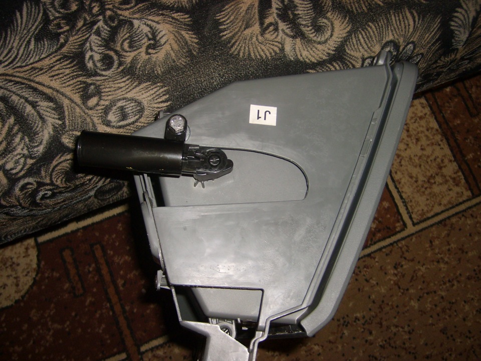

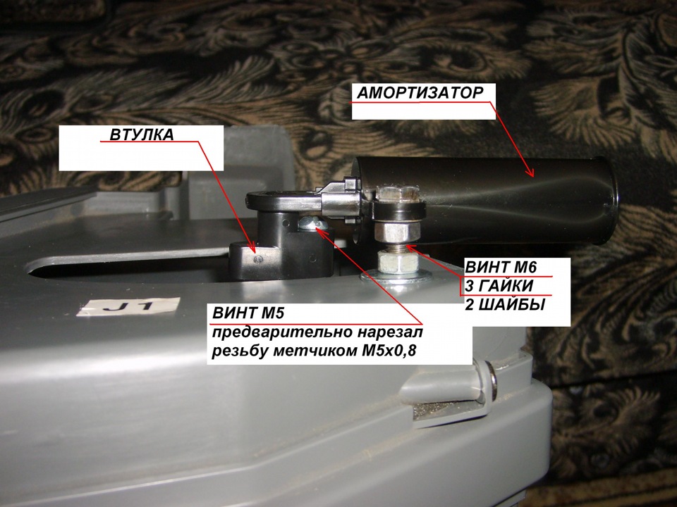

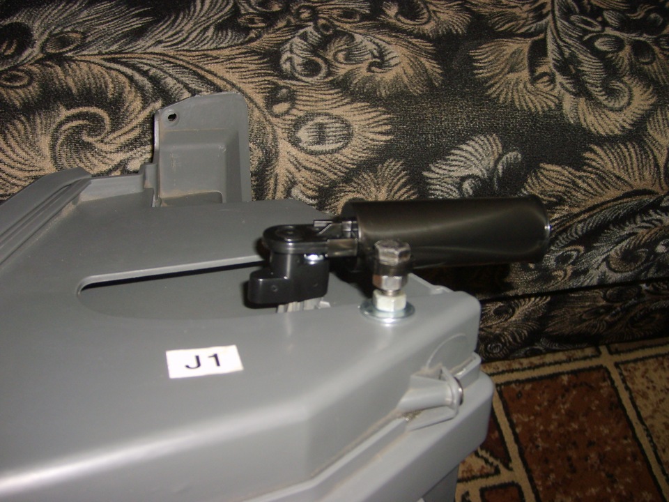

Вычитав у DanceLider про установку амортизатора бардачка от Suzuki, решил приобрести сей девайс и себе.
Требуется минимум инструмента (ключ на 10, дрель, метчик М5) и навыков)
Детали, которые требуется закупить:
амортизатор — 73440-50J10
втулка(клипса) — 73422-50J01
Теперь наслаждаемся плавным открытием бардачка)

Сажи плиз, амортизатор устанавливается с левой стороны бардачка? И какой длины брал болты?
не помню точно, длинный бери, если что спилишь его не много

главное жесткая конструкция получилась---все отлично работает иничего не перекашивает---как будто с завода такая стоит)
