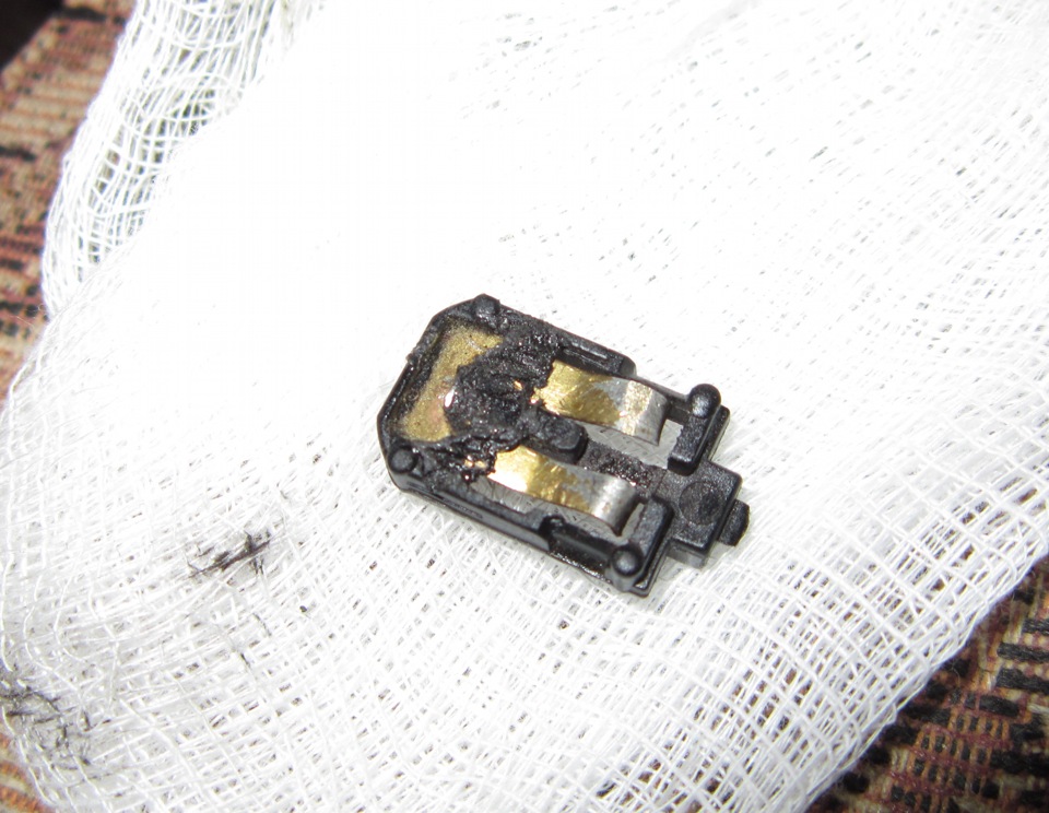

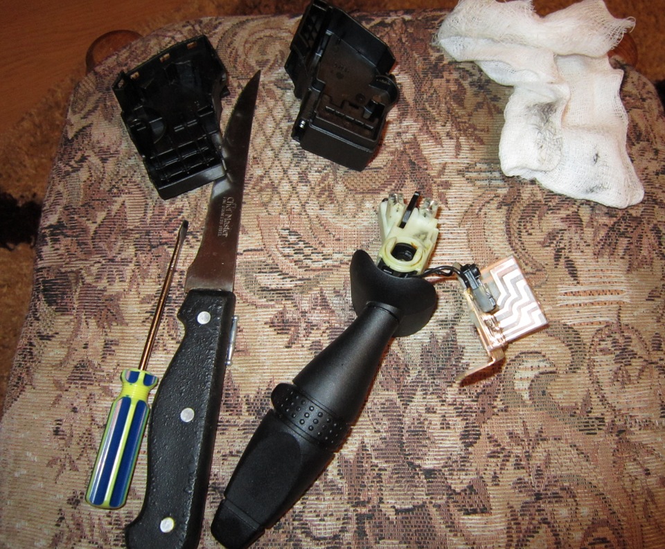

Наконец-то поменял переключатель дворников.
История началась еще с покупки авто, когда кнопочный механизм отказывался поливать лобовое стекло. Кое как ездил до весны 2011, а дальше как обычно и бывает, в самую грязь, когда все начало таять переключатель вообще отказал поливать водой. Радовало то, что хотя бы работали дворники.
Решил попробывать не покупать сразу новый переключатель, а отремонтрировать прежний. Тем более ценник на оригинал зашкаливал за 4 т р. Почитав форумы, взялся за дело. Причина, как у всех — ломаются контакты. Взяв похожую пластинку получилось сделать почти как было.
И вот чудо — всё заработало, наконец-то и лобовое и фары чистые.
Радость была меньше 2 недель. Потом опять какие-то непонятки. В итоге до осени пришлось разбирать раз пять, то поливает то нет. В итоге заказал на экзисте новый переключатель. Ценник около 2 т р, доставка 2 дня, наличие 1 шт. Через два дня получил, сразу поставил и проблема решилась. Сам переключатель, хоть и замена, попался достойный. Качество пластика один в один как у оригинала. Единственное отличие затерта эмблема форд и номер детали.
