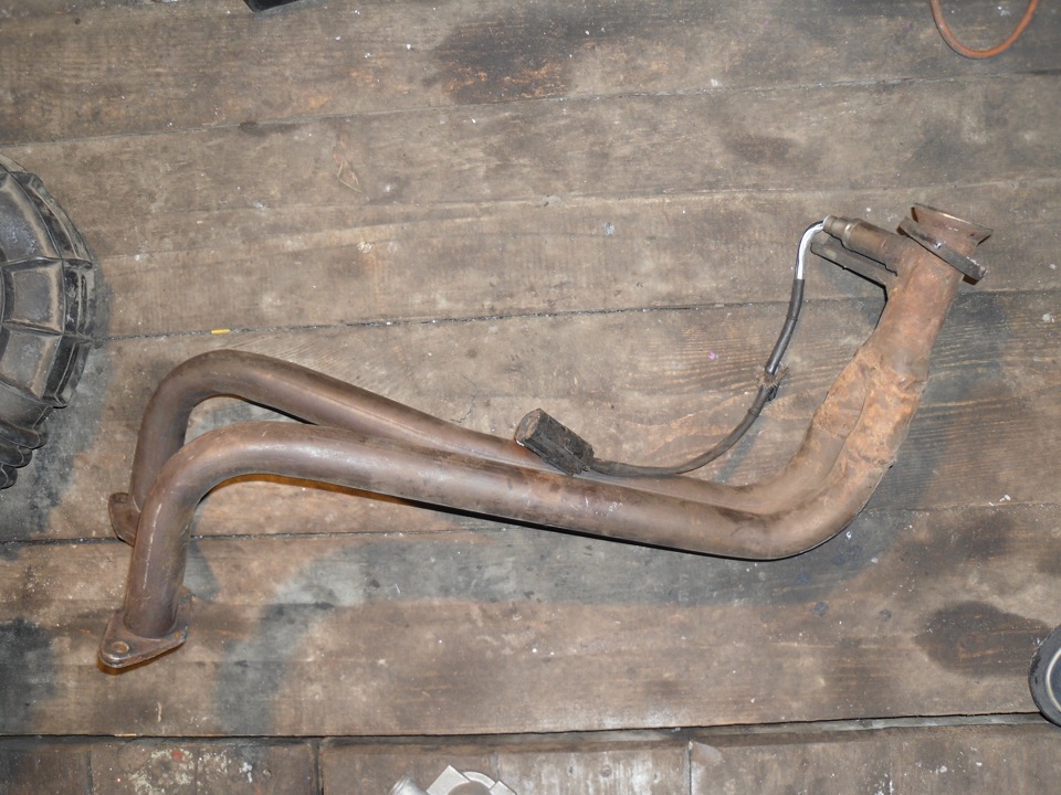

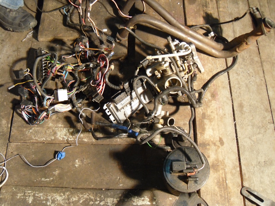

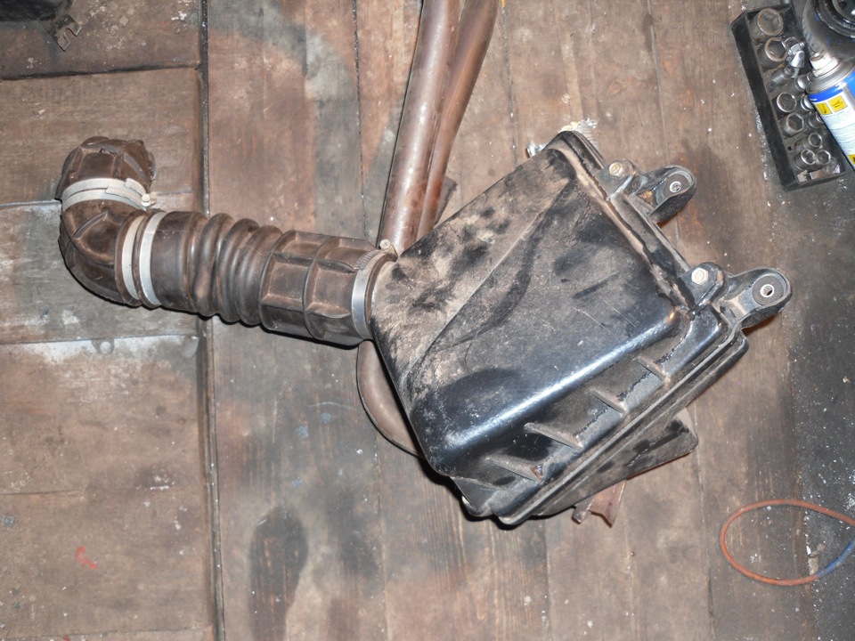

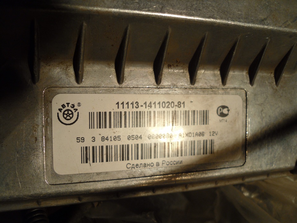

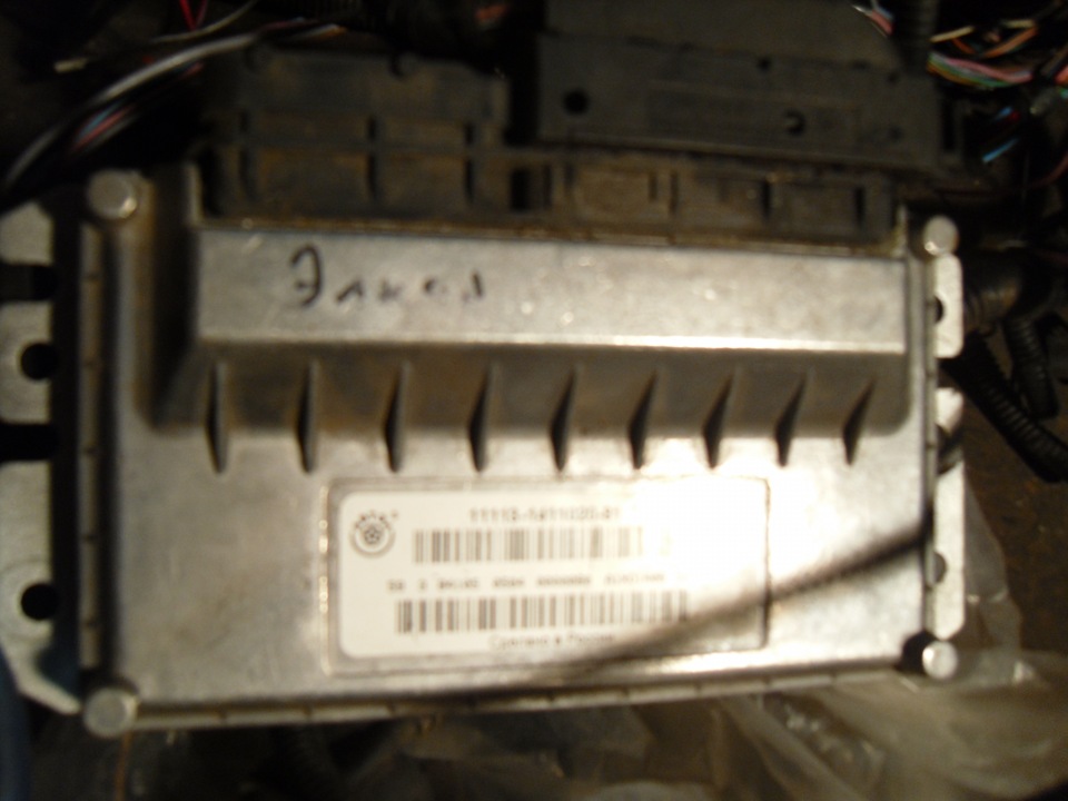

Да это полностью заводской инжекторный кит на 11113 двигатель!=) Выпущено таких было очень мало. Маркировка по документам 11113-20. Выпуск их был ограниченный в 2005 году.
Вобщем ребзя главное очень сильно захотеть, и все будет!=)

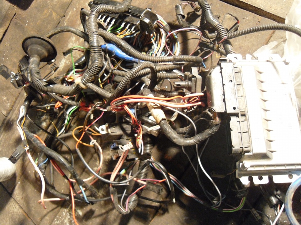

Все снято с новой машины, все запчасти в идеальном состоянии! В комплект входит :
— Коса
— Мозги
— Впускной коллектор со всеми потрохами
— Выпускной колектор с лямбда зондом
— Бак и трубки
— Абсорбер и все все все=)
Теперь можно ставить любой компрессор) Прошивать мозги, ставить автозапуск и т.д=) Я безумно доволен=))

Привет! А что делать со старой проводкой? И к чему подключить новую?
Думаю 8 лет назад, я бы ответил тебе )) Но сейчас понятия не имею )

Во первых постарайся продиагностировать перед тем как поставить все на машину. Т.к. Мне на руки попадались 4 таких контроллера (от окушки имею ввиду) и ни один из них не диагностировался. После вскрытия оказалось что часть дорожек которые идут на К–линию разъема просто напросто ОТСУТСТВОВАЛИ!
А пытались диагностировать потомучто были проблемы с плавающими холостыми на заводской инжевой оке друга.
Во вторых если решиш проблему со шкивом делай сразу два :) я у тебя его выкуплю. У меня тоже почти такойже комплект лежит дожидается шкива и бензонасоса :)
Два целиндра конеш хорошо тем более инж, но все равно двиг слабоват сам по себе(а если и компресорставить то по вложения получиться что 8ой двиг так же выходит что по мощи что по цене!ток возни чуть больше(зато результат!а родной двиг уже болше то непрокачаеш, ну если прокачать то ето не на долго хватит его(
С чем то согласен с чем то нет… На счет денег, инжектор кит уже куплен и ждет установки… Компрессор лежит еще со времен прежнего мотора! Тратиться особо не надо, только на мелкий стафф…
По деньгам при установке ДВС2108, покупать мотор 08(инжектор разумеется, т.к карб уже разумеется не рулит) искать короткую коробку, изготавливать подрамник, ебаться с приводами, проводкой… Ебал я в рот такое чудо. Да и цели не стоит построить невъебический корч! Строю просто красивую не очень быструю машину… А прокачивать дальше этот двигатель смысла не вижу! Это не та машина в которую хочется вхуячивать мега деньги.=)

Макс, если не затруднит, сделаешь еще фото впуска со всех сторон, сбоков, снизу, как рампа крепится. Такое ощущение, что сам коллектор отделяется от ресивера.
Еще, все заметили что приемная труба короче стока? Значит короткий впуск, короткий выпуск дают пик момента и мощности на более высоких оборотах! У меня приемные уже давно такой длины! ;)

ну когда дело за шкивом остается то это капля :) можешь дроссельный узел от коллектора открутить и коллектор зафоткать?
Честно, не хочу соваться в вешь которую не купить в свободной продаже… Я Понимаю что всем хочется посмотреть как сделан коллектор, но извени откручивать не буду…
Если собрался сам все ставить, то не понимаю проблемы открутить две гайки и снять дросель! Это единственный шанс для всех увидеть что за зверь этот коллектор заводской. Будь другом, сделай фоточки коллектора со всех сторон для нас жаждущих! ;)))

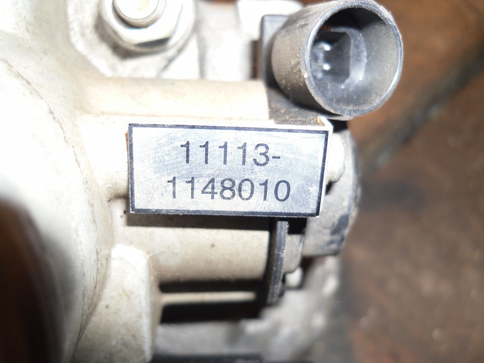

Да, еще вопрос, может уже где то писал, сама дроссельная заслонка какого диаметра? На фото видно что вход больше чем заслонка!

рессивера нет, сразу после заслонки идет коллектор.
рессивер есть, сразу под дросселем!

Заслонка стоковая вазовская.
привет, а можешь пока сфотать коллектор в профиль и в фас? явно придётся каналы гбц растачивать под этот коллектор, в зарулём писали что дроссель ф38 мм.
дроссель стоковый вазовский на 46… Фотки будут когда будет инстал)
И ниче точить не надо… все подходит к стоку
по фото видно, что форсы стоят ближе, чем на 2111 коллекторе. и если не точить гбц- будет большая ступенька сверху канала. ктати там есть козырёк под форсами?

просили же померять… корпус дроссельной заслонки 2112, только трубки перевернуты и изогнуты по-другому. сам дроссель диаметром 40мм, т.е. вставлена втулка как рестриктор.

возник вопрос система эта работает через ДАД или ДМРВ?
Через ДАД

Я тоже не знала что есть инжектор на двухцилиндровый двигатель. Мои поздравления! А прошивка для него есть или будешь подключать программистов?
Все есть) Там же на фотках видно блок управления!
ну я видела блок. Просто обычно перепрошивают инжектор, когда ставят движок. Типа там могут не сходится настройки. ну если все подойдет у тебя, то будет замечательно.
Это как раз для нашего двигателя, ничего прошивать не нужно)

З.З.Ы.: А какой диаметр ДЗ?
Спасибо!
52) Она такая же как и на тазах…
эээээ не… тут на один штуцер (для подогрева или хз для чего) больше, они все загнуты по другому, и я в от ща верчу в руках ДЗ с ШНивы 46 мм, с виду больше диаметр… надо катологи глянуть… куда тот штуцер идет, обычно на тазах 2 тослтых и 2 тонких, толстые на подогрев, а тонкие на вентиляцию картера и адсорбера.
Ставил 14й и мой рядом… Один в один. ТОлько на 14ке трубки завальцованы некоторые, а так идентичны…
Erst
Спасибо!
У таза 46 сток
Не знал… Померею уточню…)
52 уже тюнинх идёт)
Дадада) Я поутал)
А ваще, там на самой заслонке выбит диаметр)))

А мозги судя по разъемам Бош или от него только корпус? Диагностировал? Как бы на январь пересаживаться не пришлось или М7,2. Боши не любят чиповку, а тем более не поймут твоего компрессора.
Да походу Бош… Нет не диагностировал. Все после инстала)
Нифига не БОШ, автел бош не делает под своим брендом.
Я тоже читать умею, речь идет о корпусе контроллера, а не о наклеке на нем. Автел никогда не отливал свои корпуса.
chiptuner.ru/content/ser_j72/ Все таки Январик, поздраляю
в списке нет 11113, так что рано радоваться.
