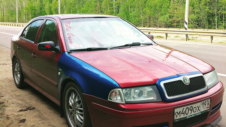

Вобщем так…сегодня ко мне пришел шнурок для диагностики авто, ну я решила, чего ждать — пойду-ка протестирую. И тут начались непонятнки…как только я вставила штекер шнура в разъем под рулем, у машины загорелась подушка. Ну, думаю, бывает. Далее — диагностирую авто — находит кучку ошибок(ниже предоставлю). Сохраняю ошибки на комп, вытаскиваю шнурок, думаю завести авто…и тут начинаеться самое интересное(но жутко неприятное). Автомобиль отказывает заводится. Вообще. Пытаешься завести-вся элетроника тухнет, будто аккумулятора и не в помине. Хватаюсь за голову, начинаю проклинать весь конструкторский состав Skoda. Снимаю клемму с аккума на 20 мин-никакого эффекту…Думаю, может скинуть все ошибки, вдруг поможет. Начинаю скидывать ошибки, машина начинает глючить — все лампочки мигают, подмигивают, скачут и издают щёлкающие звуки(типа релюшки). Ну думаю все, дело труба…уже собираюсь идти домой — и тут меня осиняет мысль: а не попробовать ли ее с толкача завести? Тут же звоню соседу (кстати, тоже на Skodе), сажаем Веню на тросс и без особых усилий машина заводится. Оставляю работать на час, все работает ровно, тихо. Вырубаю — повторно тоже заводится отлично…Вот что это было? Я вообще, хз. что думать. Сел аккум? за 40 мин работы с компом? Подозрительно…раньше диагностировали — не садился а тут…вот тебе какая картина маслом…Может у кого какие мысли будут?
Ниже предоставляю ошибки, вдруг тож кто сталкиваелся и знает как лечить?)
