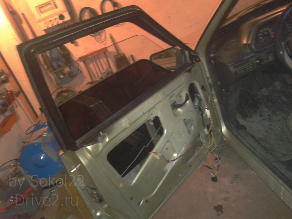

— Первое, что сделал это купил стёкла и ЭСП 2109, думаю можно исполь-зовать и другие подъёмники) Даже лучше будет, если знать, что брать) Но я тогда брал на удачу и не знал какие подойдут лучше!)
— Вторым делом я прикупил себе дверь для экспериментов, взял на разборе правую дверь за чисто символическую сумму) Об экспериментах на машине даже мыслей не было, вдруг ещё дверь просверлю случайно) Была поставлена задача собрать всё на купленной двери, довести до ума, а на машину осталось чтоб, только поставить!) Дак вот, внутренности я все вырезал из двери, чтобы ничего не мешало) Осмотрев дверь внимательно понял, второе стекло войдёт без проблем, места там много!)
— Для внутреннего тонированного стекла подъёмник остаётся штатный и стекло на нём останется тоже родное) По сути, нам надо запихать ещё одно наружное стекло и сделать для него ЭСП)

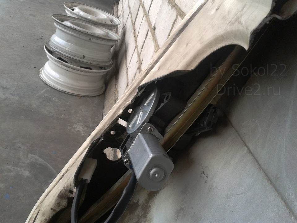

— Долго думал как же устанавливать туда второй подъёмник, места между стеклом и наружной части двери не хватит. Идея пришла не сразу, но она пришла и вполне адекватная: разделить стеклоподъёмник как бы на две части, чтобы моторчик был с одной стороны стекла, а сам механизм с другой)
— Долго вертел в руках моторчик ЭСП и нашёл единственный вариант удлинить его основной вал. Тут поехал к токарю, показал на пальцах что мне нужно) Понял он меня конечно не сразу:) На его вопрос «за чем тебе это?» я даже не знал что ответить) Привёз домой, заменил в моторчике вал, собрал обратно) В принципе добился чего хотел) Постепенно начала прорисовываться общая картина!)
Вот так теперь выглядит моторчик, более длинный вал на мощности самого моторчика ни как не отразился) Теперь самое интересное, как же он расположен в двери, а вот так:
— Сама направляющая стеклоподъёмника выгибается в обратную сторону, так как она будет стоять снаружи стекла!) Выгнул, примерил, посмотрел, что у нас получается)
— И заметил одну не приятную особенность, обоим стёклам просто не реально одновременно опуститься до конца – одно тупо упрётся во второе, так как внизу двери сужение!) Решено было сделать до кантика двери, поэтому наружный подъёмник будет чуть короче, что в дальнейшем нам даст такой недостаток как – не до конца опускающееся наружное светлое стекло) Да и не критично это для меня!) Там всего сантиметров пять оно не до конца будет опускаться) (забегая вперёд: это исправимо!)
— На ходу придумал верхнее и нижнее крепление, выгибал, примерял, подгонял. А уже вечером Батя мне всё это дело прихватил сваркой) Чтобы создать заводской вид — я всё подровнял и покрасил)
— Далее удлинил тросики и рубашки, точнее поставил другие более длинные тросики и соответственно длиннее рубашки. За основу взял тросики газа с 2108. Длину отмерял уже по месту) Собрал весь механизм в сборе) Счастью не было предела) Имеем ЭСП аля Hand Made, который будет поднимать и опускать наше наружное прозрачное стекло)
— Занялся стёклами. . . Я ставил обычное второе стекло! Такое же, как и первое! (чтобы больше не спрашивали из чего второе стекло!) Тонируется стоковое стекло, плёнка клеится снаружи, можно конечно наклеить и изнутри как обычно, но зеркалить тогда будет нереально) Сверху плёнки по периметру внутреннего стекла с наружной его стороны клеится узкая полоска из маделина, она то и не даст нашим стёклам шоркаться друг об друга) Толщина его примерно 1мм, с одной стороны клеевая основа, с другой мягкий бархатистый материал.
— Наружные стёкла. . . Крепление стекла разворачивается и ставится наоборот, при чём правое ставится на левое стекло и левое на правое стекло) Кантик крепления стачивается и низ стекла оклеивается всё тем же маделином, чтобы внутреннее тонированное стекло легко по нему скользило и не царапалось)
— Далее делается проводка под новые ЭСП, я установил две кнопки на панели, справа от пепельницы, подсветка, все дела) Чтобы вошли два стекла доработал сток уплотнитель, вырезав из него лишнее. Вариант не лучший, на будущее ищу альтернативу)
— Устанавливается это всё дело очень муторно) Сначала наружный подъёмник и наружное прозрачное стекло, потом внутренний сток подъёмник и тонированное родное стекло) Как оказалось это не совсем просто запихать второе стекло, когда там уже есть одно!) Но ничего, всё на месте, всё работает, радости конечно нет предела) Тут ещё главное всё правильно отрегулировать, чтоб ничего не косилось!)
Вот именно так я всё реализовал, не буду расписывать прям всё до винтика, так как это уже дело каждого) И каждый сделает так, как считает нужным и правильным!) Общий смысл и все основные секреты, я Вам раскрыл) Я всё делал и переделывал по несколько раз, чтоб добиться нужного результата, думаю у каждого будут свои нюансы) У меня на это ушло около двух месяцев, сам студент днём учусь и работаю, вечером занимаюсь изобретательством!)
