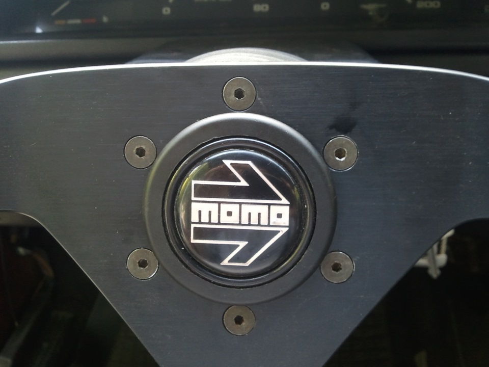

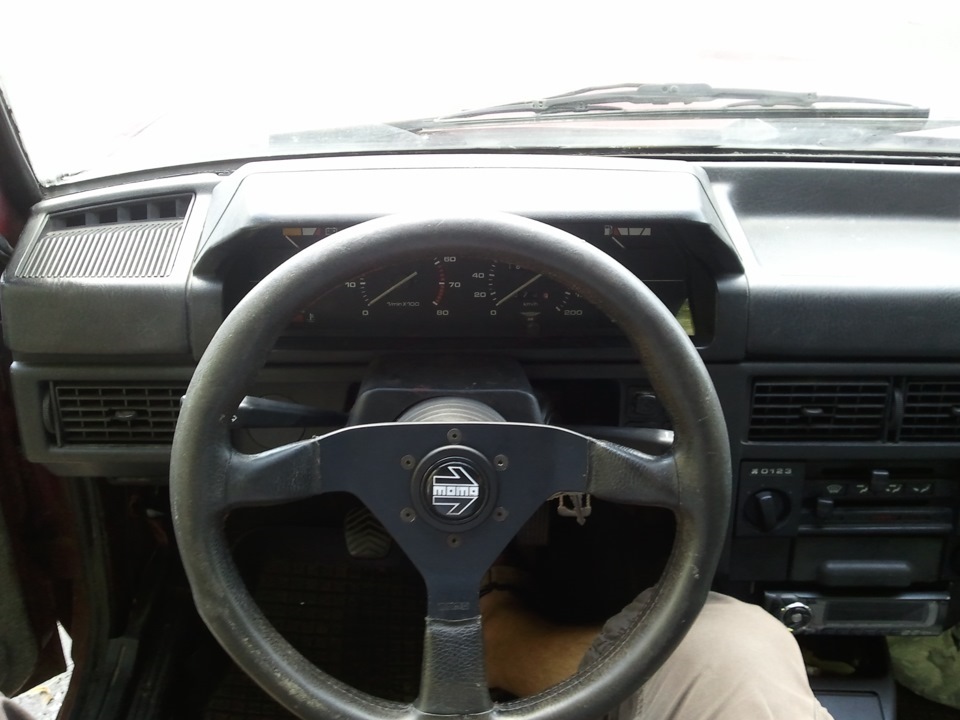

Сегодня немного прибарахлился, спасибо большое ihtius за подгон.
Собственно руль, производства прекрасной итальянской конторы МОМО, обшит свининой, в комплекте переходник для Опилевского вала (который кагбе подходит и нам). Хваткий, удобный, толстенький бублик. Классический дизайн, ничего лишнего.
Год возил в багажнике, наконец что-то зачесалось привинтить, посмотреть что да как. А чтобы жизнь медом не казалась, когда снимал свой руль, получил удар по носу =)
Внешне довольно симпатично, нет ощущения чего-то инородного.
Сигнал работает, поворотник, правда не отщелкивается, надо что-то думать.

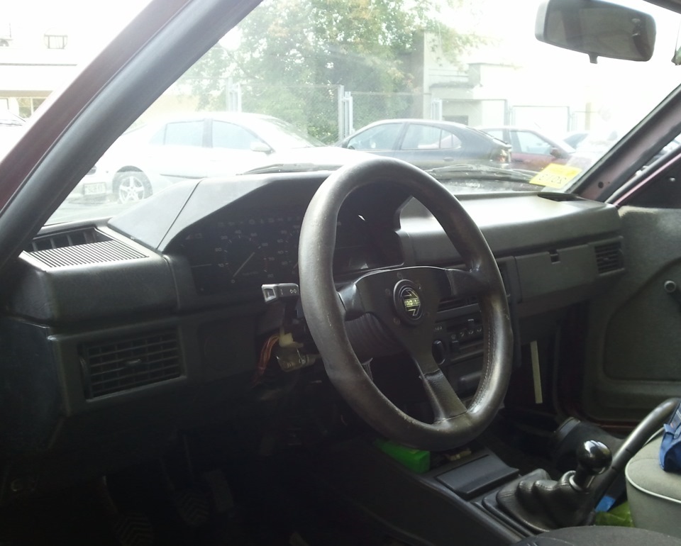

С опилевским есть один нюанс — он глубоко садится, маленькое расстояние между ним и козырьком, если торпеда стоковая.

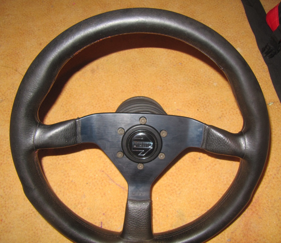

Зачетная штука! Олдскульный весь такой) Кстати очень даж легендарная модель, v-35 называется)

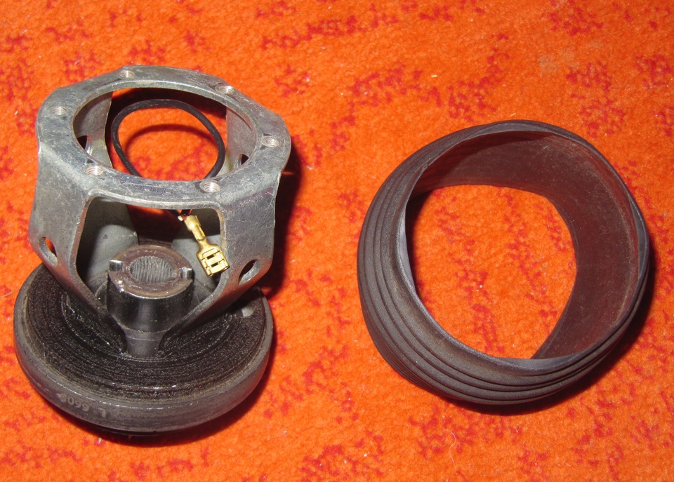

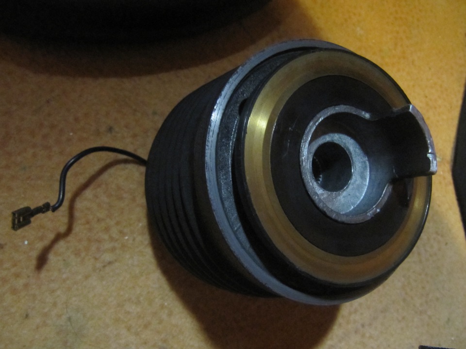

А можно подробней, что за переходник?
Третье фото, фиговина слева.
Сам руль вообще без ступицы, ее функцию выполняет переходник. То есть выпускаются одинаковые рули, а под разные марки и модели своя ступица идет. Руль прикручивается к переходнику 6 винтиками (фото 2).
Я не в том смысле) я знаю что такое переходник и для чего он нужен =) Мне просто производитель и модель нужна
производитель как не странно тож момо. Модель L6606.

И что, подходит к нам без переделок?
Вектра А подходит по шлицам. Этот меряли, вроде садится, мешает зуб снизу на ступице, ХЗ зачем он там, отпилить надо будет.
