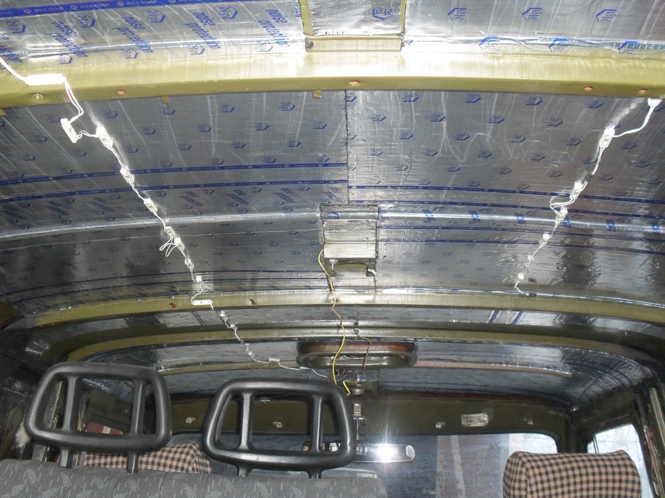

а точнее сколько листов ушло, лист 1х0.75?
Лист 500х700 мм. Ушло около 12 листов (почти сплошником клеил).
а ведь производители говорят что достаточно всего 70 процентов площади покрыть
кому как нравится. Меня больше впечатлило 100% покрытие.

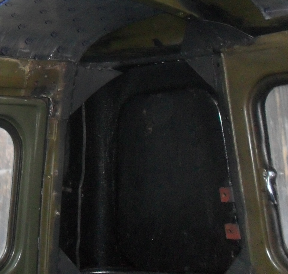

Грамотно подошол к делу с усилением Зачет!

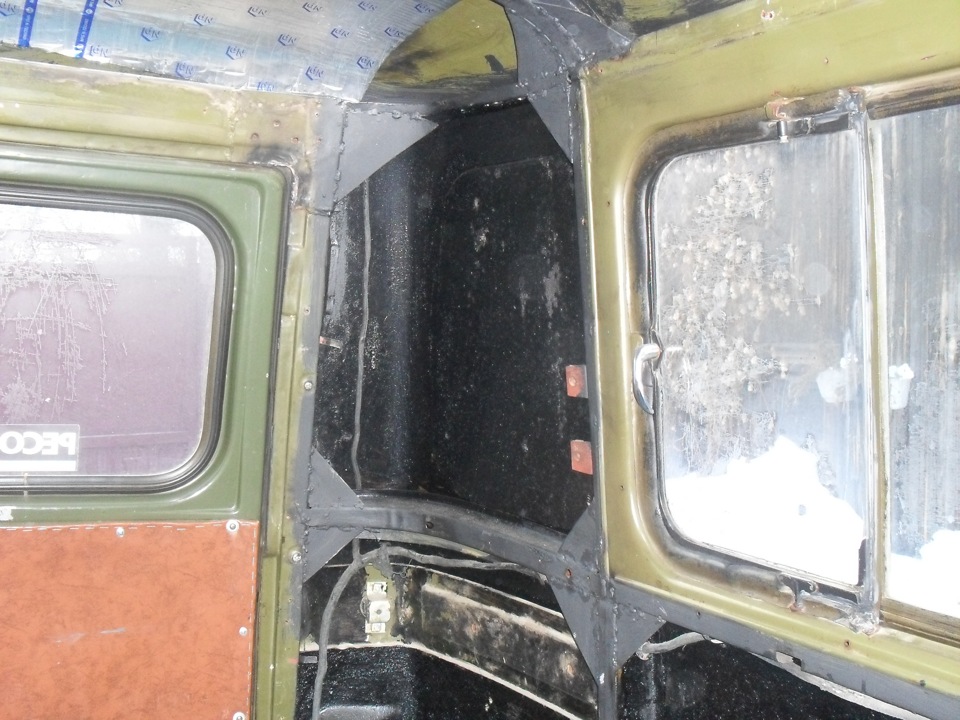

толщина косынок ?
2-3 мм. тоньше не стоит
ага спасибо, мне как раз из двоики нарезали, ну вобщем как поменьше кузов стал играть?
сразу почувствуешь жесткость, только паяй везде, как можно больше, особенно вокруг задних дверей. Ещё косынки от стоек к полу тоже надо сделать (не поленись).
на проемы задних и боковой дверей вот хочу еще из проф трубы типа каркас усиление сделать дополнительно, особенно стойка боковой двери где замок, с этим че нибудь делать не собираешься .
стойку надо усиливать профильной трубой (я не делал, но буду). По периметру — это хорошо, но косынки всё равно надо.
30 штук нарезали, сам не могу варить вот че плохо, придется сварщика нанимать.
ничего страшного, самое главное под твоим чутким руководством, будешь косынки держать, шлак от сварки отбивать.
а проф трубу сварить или лучше болтом с гайкой? я тож думаю хотяб стойку у замка задней двери хотяб усилить
лучше на сварку сделать. Зайди в мой БЖ у серого уаза, погляди как усилен кузов.
Надо тоже усилять, а то в районе задней двери трещины уже пошли!

Вибру поклеил только на потолок, на снены не буду- дороговато.
Вибро хороша тем, что плотно прилегает к железу и не создаётся конденсата, а если сразу утеплитель на железо, то возникнет парник и будет гнить.
Можно было бы и другой материал вроде Битопласт или Рубимаст(бюджетные строительные материаллы), но на потолок чтобы прочнее держалось решил Вибропласт М-1. Для тепла сверху Сплен поклею.
Очень мне не внушает доверия "впенный поэлетилен" с фольгой, лежит у меня спереди, а под ним ВЛАЖНО! Буду убирать.

А чтотакое СПЛЕН?! я тож поклеил вибру, асверху дляшумки еще незнаю чем.чтобыпо бюджетней?!
вибропласт необязательно клеить полностью . можно проклеить полосками .эффект тот же цена меньше на много !
эффект тот же не будет…разница огромная!

А что за белый шнурок или проводок по крыше идет?
розовый- плюс, а от него белый с диодами (временное освещение)
ну я так примерно и понял, по ночам делаешь?)
да, ночью выхожу на тропу…

Да швы не очень красивые, но шлака нет- отбивал и заново паял, вышло крепко.
Кузов не стал скрипеть.
да не дёшево, за вибропласт 6000р, а ещё надо сплен, и это только крыша
А насколько эффективна шумка на крыше, в таком исполнении?
эффект сразу есть, крышы- как нету. Сплен всё ещё не сделал. А вибропласт- вещь, крыша не звенит.

А чтобы усилить проем салонной двери ничего не делал?
буду, тепла жду. Нет тёплого гаража.
на неровной дороге хоть двери задние не перекашивает(больное место)
ООоо… Так вот какизбавиться от этой беды! При первойвозможности бегу приваривать косынки!
