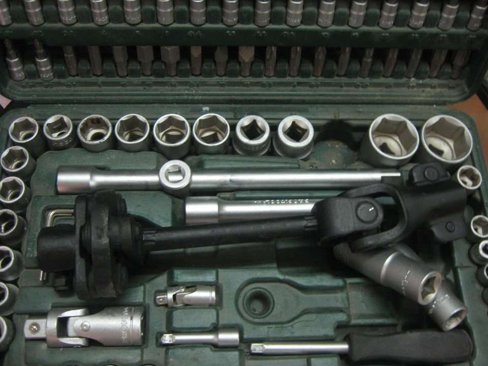

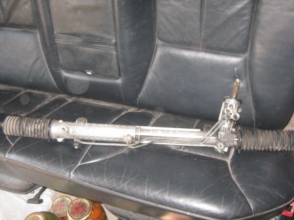

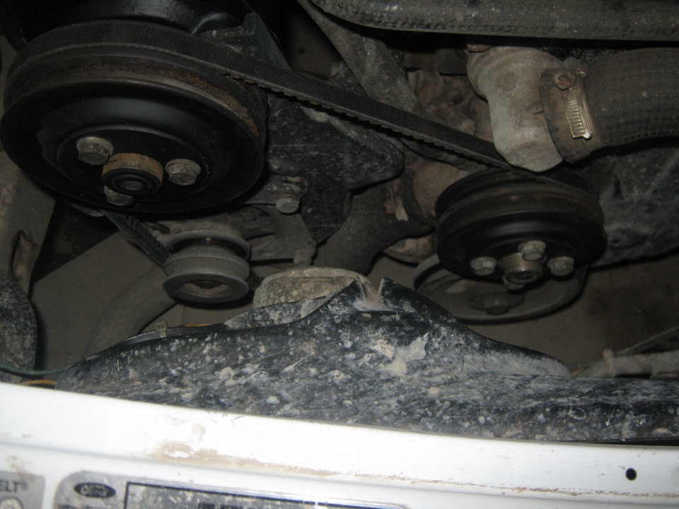

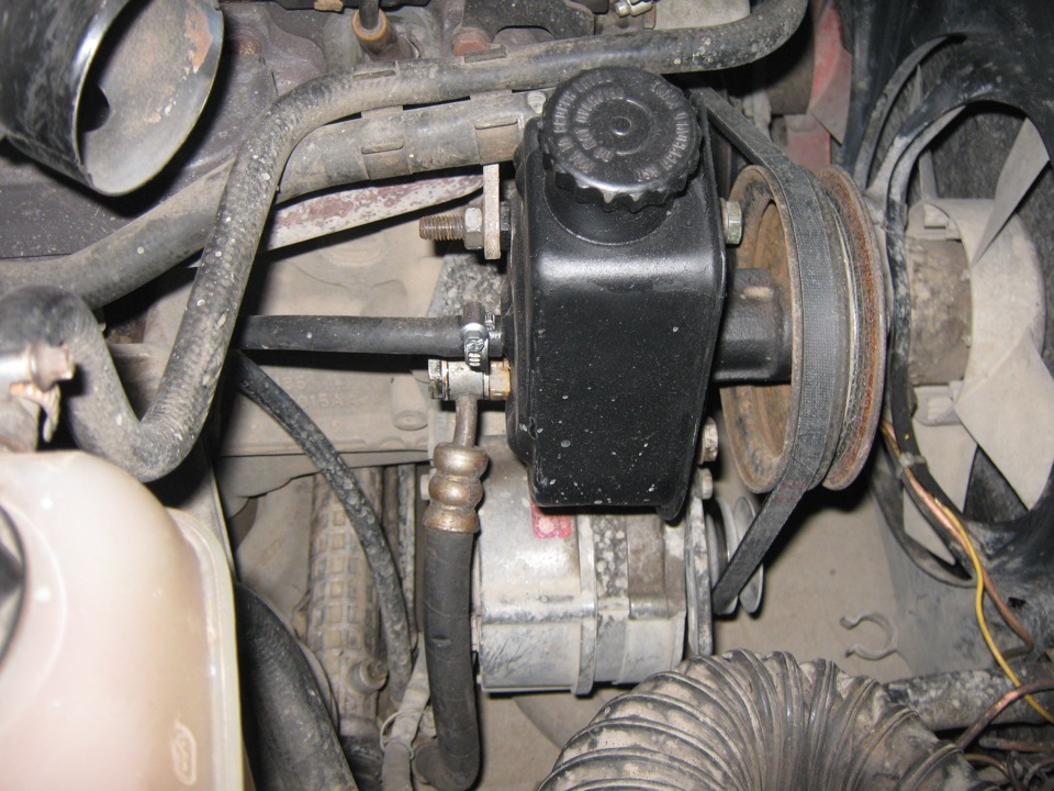

Пришлось, мою старую сухую рейку отправить на заслуженный отдых.А в замен было решено поставить ГУР.Приехала реечка 90-го года без люфтов в общем в нормальном состоянии.Для установки понадобится рейка в сборе с трубками, насос, карданчик он короче чем на сухой, ремень 11,9-1171мм, шкивы 2-х ременные, как вы заметили шкив коленвала стоит одна ременной пока не спешу ставить так как буду переходить на Январь но про это потом раскожу.

Подскажи пожалуйста, я прикупил вот такой комплект i073.radikal.ru/1112/87/054e6f474513.jpg Вроде как кронштейны трубки (их три внизу на картинке) не нужны. А вот справа от них кронштейн "дугой" нужен? Все ли у меня есть?
ухты!Наднях какраз думал об установке ГУРа, вот тока не могу придумать как насос закрепить. Чет не понял по фото как ты крепление сделал?
крепление оригинальное от двигателя онс с гуром. Снимаешь крепление генератора на его место ставишь крепешь гура.Получается 2в1на нем висит и насос и генератор.
Надо посмотреть как у меня можно сделать…у меня CVH, я так понял что у тебя OHC?
