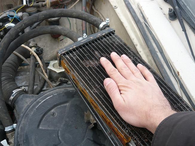

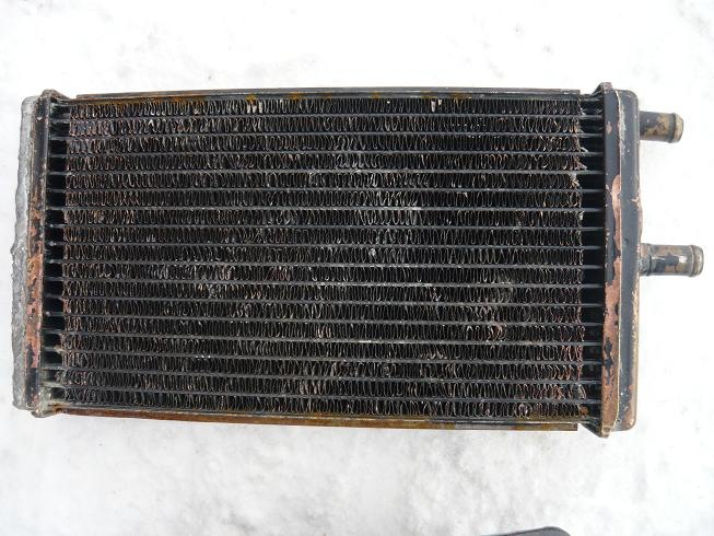

Обычно зимы у нас прохладные (за -30 температура опускается не часто), но бывает всяко. По этой причине возникла у меня мысль сделать предпусковой подогреватель для двигателя. Конечно, хорошо было бы поставит электрический, но розетки рядом нету, вот и пришлось делать автономный. Т.к. с паяльной лампой мы не находим общего языка, то решено было делать на пропане (да и чище и бензином не воняет). Вобщем обзавелся радиатором от печки (неизвестного происхождения), электропомопой от ГАЗели, штуцерами, кранами, хомутами и прочей прочестью. А газовый балон и горелка у меня уже были. Собрал все это в кучу — получилось очень даже неплохо. На испытаниях (видно на фото) двигатель нагрелся с -6 до +40 за 13 минут. Правда после, когда забортная температура опустилась до -35 он нагрел двигаьель до +40 (по показометру) за 20 минут. Горелка газовая, беспламенная, мощность 4,5 кВт — греет зверски. Эффективность теплопередачи всей конструкции достаточно высокая, по-крайней мере, если положить руку на нагреваемый радиатор, то она замерзает, т.е. выше радиатора тепло почти не подымается. Результат очень понравился, но были и минусы, например, ГАЗелевская помпа очень быстро потекла.
Подключалась система так: выход из коллектора, кран, эл.помпа, радиатор, кран, обратка печки.

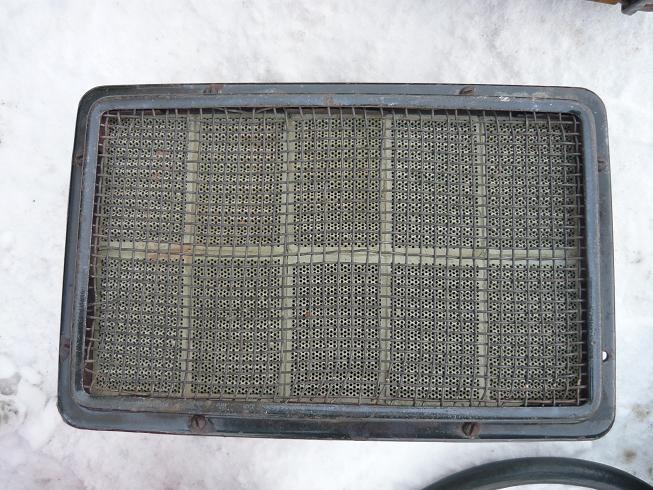

Пылью забьет соты. А еще керамические элементы между собой какой-то замазкой соединены. У меня она уже частично облупилась.
Кстати, та печка, что на твоей ссылке — хреновая печка. Она когда работает — у нее по верху идет голубое пламя — этого не должно быть

На фото тоже ИК горелка, только работает она хреново

а если прям родной радиатор греть? или алюминиевый не выдержит жара инфракрасной печки?
Родной какой?

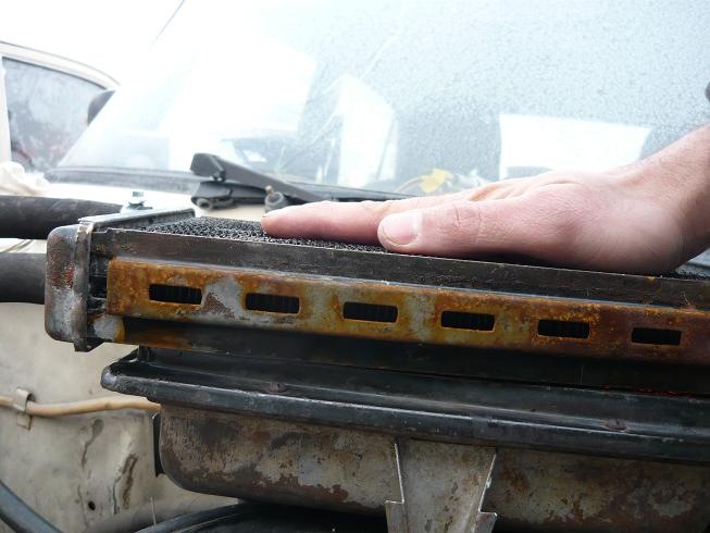

Выдержит и люмень (у меня люменевых нету, т.к. медь (ставил именно медь, а не латунь) теплее). Фото с рукой на радиаторе сделано минут через десять после розжига. Радиатор я бы назвал прохладным. Главное, чтоб циркуляция была. Но дело не в этом. Как засунуть горелку к радиатору печки? Если про основной, то как создать в нем достаточную циркуляцию
от помпы никуда не деться. а так на уазике хватит места засунуть горелку к родному радиатору. А вообще тут призадумался — если воплотить в одном корпусе минигорелку и теплообменник + помпа — думаю на ура можно было бы продавать) обогреватель на 220в вольт "лунфэй" к примеру уже содержит помпу как я понимаю, что -то подобное и для газа можно было бы
Возможно. Я делал для себя

от 41 москвича радиатор это. с печки.
возможно. мне его отдали просто радиатором :)

Радиатор не расплавил? Прямо на горелке лежит.А может стационарно что-то подумать? (горелка, радиатор, насос, ) А то получается лишняя разрядка аккум. А на машине только шланги, напр. у бампера.То же подобное что-то хотел сделать. Руки не доходят, да и гараж. В настоящее время что? Может на электроподогрев уже перешел?
радиатор не расплавил. На фото рука лежала на работающей системе. Разрядка АКБ только на электронасос, но это мелочи, т.к. после прогрева двигателя до +40 он запускается даже на "севшей" АКБ (проверено). Под бампер совем не вариант — он очень узкий.
Стационарно думал, но места мало, да и гарелка быстро какашками дорожными забъется. Штатно под капотом лежал только радиатор. Все остальное ставилось на воздухан (сверхку радиатора ставил газовый баллон, чтоб лучше работало в морозы)

Ксожалению безопасного и чистого места под капотом для данного устройства не оказалось, по этому пришлось сделать радиатор мобильным. Краны и насос установлены были стационарно. Горелка и баллон в свою очередь использовались для обогрева много чего, так что монтировать их не было смысла, да и не любит данная горелка всякую пыль и грязь. Устройством пользовался всю зиму (правда только в холода) — работало безотказно. Был случай, когда АКб вообще отказался крутить (разрядился), за бортом ниже 30. После прогрева — бодро завелся и уехал. Сейчас рассматриваю вариант установки электроподогревателя и термоса-накопителя (для упрощения процесса).
