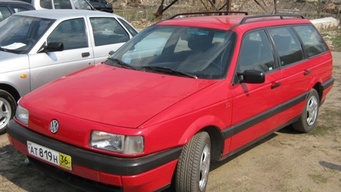

Ищу оригинальную ручку водительской двери. и амортизаторы задней двери.
Моя ручка совсем перестала выполнять свои функции. Чтобы открыть дверь приходится прижимать ручку к двери, недавно застрял ключ при открывании двери. Так что просится под замен. Жду совета как поступить лучше?

До сих пор ручки фольксвагена для меня загадка…)))их наверно не немцы делали а фашисты зная что все эти фольксы будут ездить у нас…Пришла зима и водительская дверь не открылась.Ц З электрический застыл в нижнем положении.Позорно залез через пассажирскую, но и тут засада-поводок кот.к внутренней ручке отпал в месте зацепления в замке.Теперь чтоб выйти я открываю окно и наружной ручкой открываю…Короче жесть!Это при том что ручка водителя, переднего и заднего левого пассажира новые китай…На водительском надо менять сам замок на двери, но для начала его надо высверлить т.к шестигранники не откручиваются.Короче опель всегда за 4ре зимы не приподносил мне таких сюрпризов.Но печка в фольксе жара конешно!Хоть этим порадовал.
Везде свои минусы Меня спасает силиконовая смазка И стараюсь не мыть вокруг ручек Они замерзают частенько Может с Опеля приладить дверные ручки? )) Или еще что нибудь придумашь? Не сталкивался ни разу с другими системами
посмотри на БВФе. там кто-то В3 седана разбирал. когда я смотрел — была полностью комплектная машина.
Недавно такая же проблема была — снял ручку, промыл, смазал всё, немного подвинул пластиковую насадку, которая, собственно, нажимает на замок. Теперь старая ручка отлично работает.
Спасибо попробуем. Только у меня сама ручка от двери отходит и болт постоянно подкручиваю ничего не помогает. Попытаюсь снять и разобраться но это как морозы отпустят. Даже в гараже жутко холодно!
Отходит из-за того что везде заедает и большое усилие прикладывается при открывании.
Я же говорю — было то же самое один в один.

А чем тебе китай не устраивает я себе поставил на передние двери претензий нет.

Если найдешь живую "оригинал" лутше ее (личинки можно переставить)
Китайчатина тоже норм, у меня 3-й год стоит(на пассажирском)
Ну а аморты 3A9 827 550 это оригинал
Я брал себе Jp Group 827439001 (цена адекватнее):) ) )

Думал китай не вариант?! У меня еще ручки какие то не простые. Такое ощущение что на них напыление которое поблескивает на солнце, хотелось бы чтобы ручка не отличалась от остальных? Кто такие еще видел?
Ну аморты 270р. за штучку.
Да, китайчатина посвежее выглядеть будет, но не на долго:) ) )
П.С. А у вас "разборки" есть? Там ориджинал поискать можно, и отличаться не будут:)
ручкам год нареканий нет made in china
А какая цена?
700 рубликов за каждую отдал по два ключа с каждой замки работают пока
