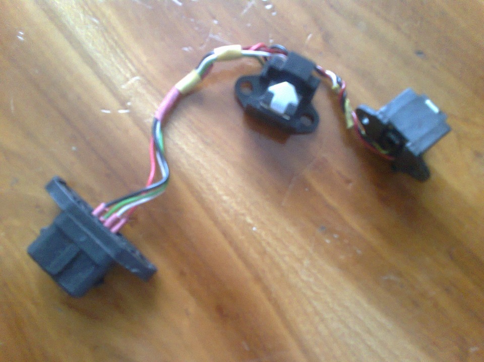

-Зажигание на 2-х датчика Холла

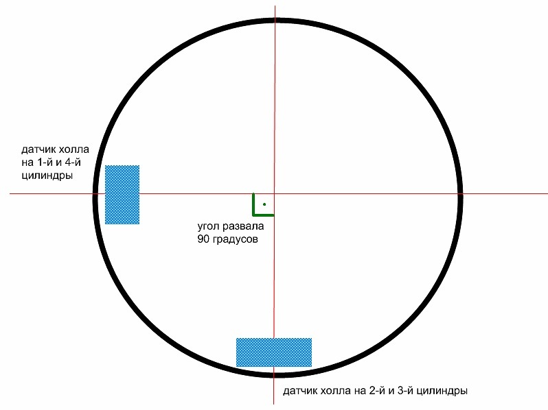

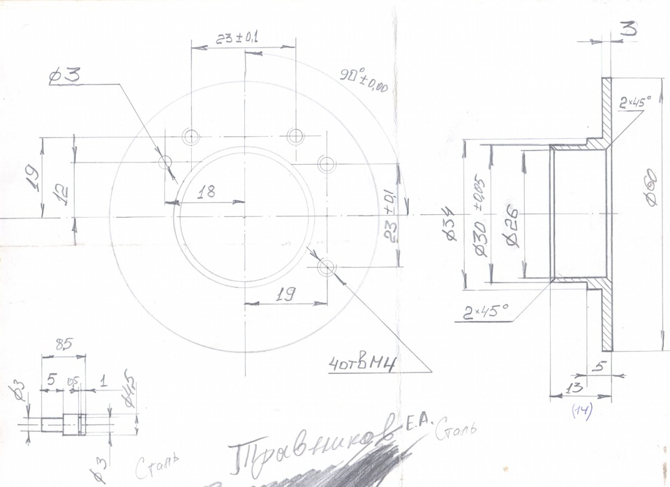

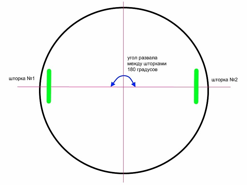

-Чертеж пластины под 2 датчика холла

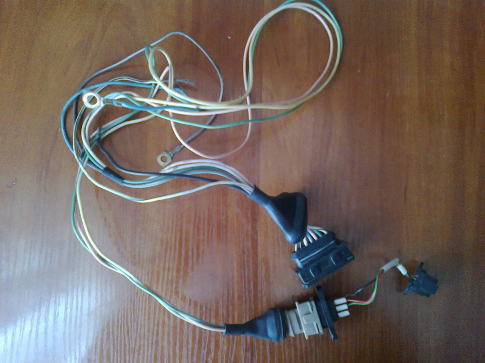

-Расположение шторок с углом развала 180 градусов

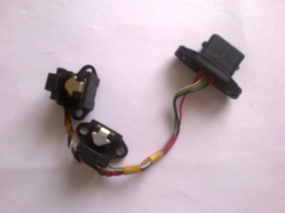

-Расположение датчиков холла под углом развала 90 градусов.

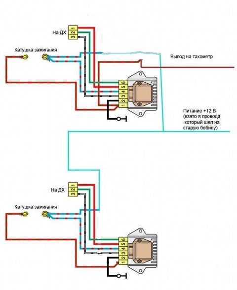

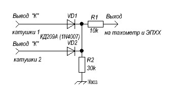

-Схема суммирования сигналов с двухконтурного зажигания для тахометра и ЭПХХ.

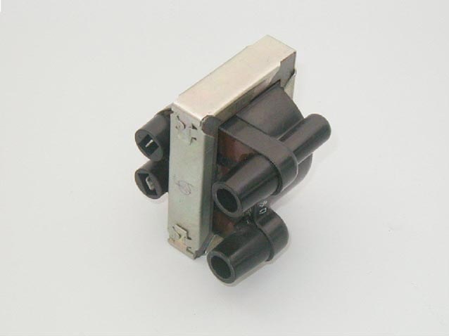

-Катушка зажигания 406.3705

Имеет ли значение ширина шторки?

Привет! Правильно ли я нарисовал схему 2х контурного зажигания +ЭПХХ?
на катушках разве подписано контакт "К"? и маркировка диодов так и есть VD1 и VD2 ?

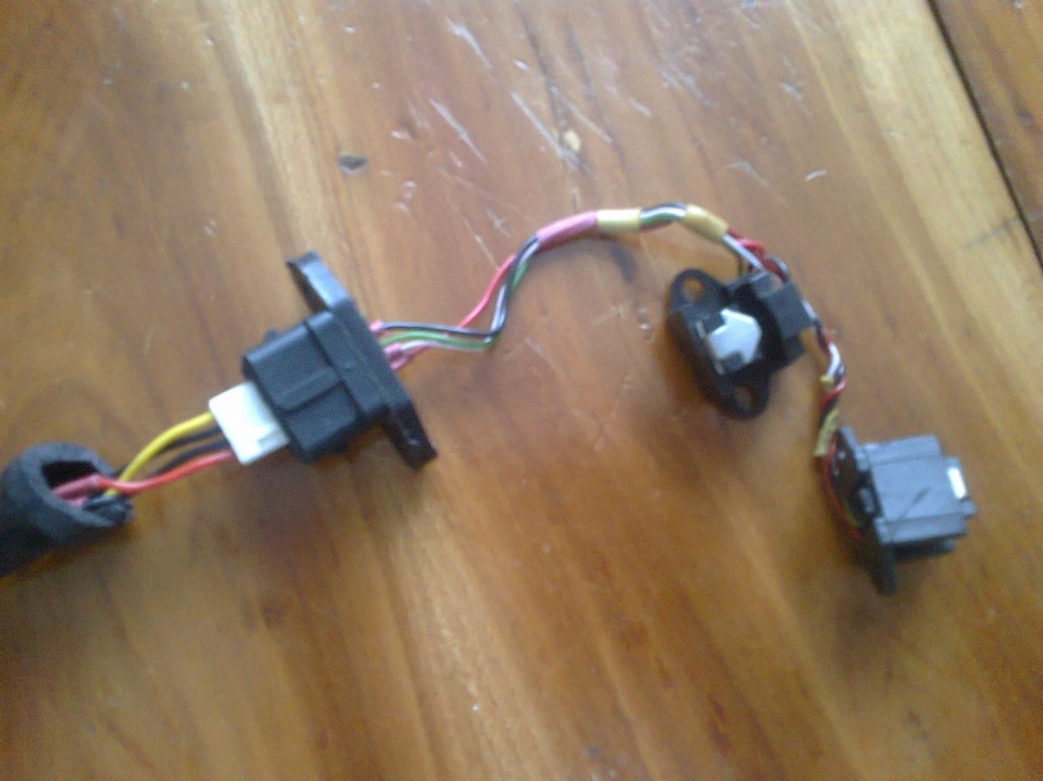

Что ты сделал с датчиками хола? за паралелил? почему у них один выход?
у них питаниє общее а сигнала 2
схемку подключения датчиков можно нарисовать?
про эппх и тахометр можно забыть без согласовующей платы!
Схема суммирования сигналов с двухконтурного зажигания для тахометра очень простая
ssuk
эпхх нужно выкинуть что ли?

какой ширины у тебя шторки, я собрал такую систему, не получилось, решил посмотреть в интернете и приятно удивился тому что я не новатор. Мне не удалось синхронизировать два коммутатора, происходило подтраивание, т.е. два цилиндра работают раньше чем нужно а два позже чем нужно. Изменение угла положения датчиков холла относительно друг-друга, вызывало негативный эффект. Регулировка угла опережения была выставлена страбом по первому цилиндру. Единственное что я сделал, как я думаю, не так это размер шторок, они у меня 90-90-90-90.
шторки со стандартного бесконтактного трамблера, просто обрезание 2 шт на 180 градусов.
такой вариант не приемлем для импортных трамблёров, т.к. у них ширина шторки и ширина окошка разные, два датчика холла просто не поместится в корпусе просто по габаритам. Я соорудил вариант без применения двух ДХ которые очень проблематично выставить в 90 градусов, и замена превратится в ад. Вот вариант минимального внесения изменений в трамблёр www.drive2.ru/cars/audi/8…/288230376152968296/#post
тоесть который изначально бесконтактный
в любой трамблер
да в подшипник
пластина вставляется в стандартный трамблёр?
